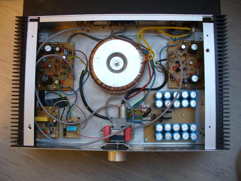

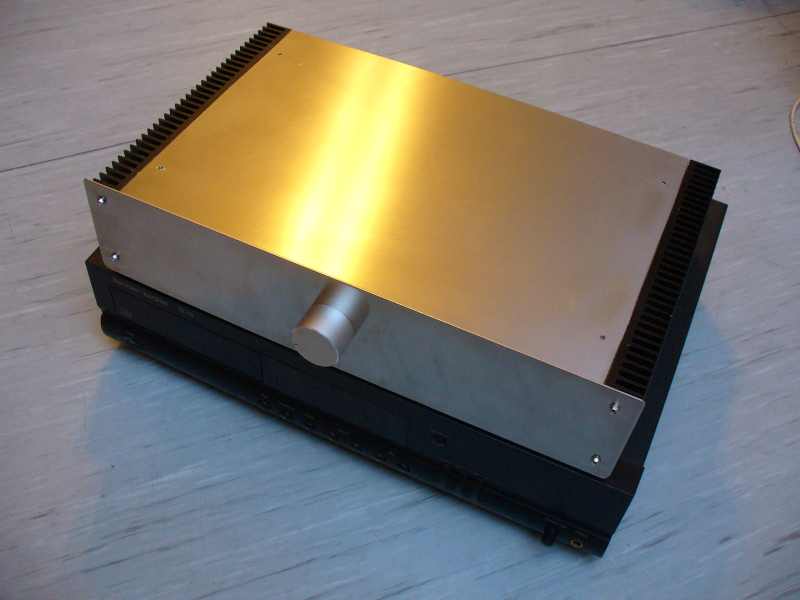

    Zauważyłem, że wiele ludzi zaczyna coś robić a potem nagle sprawa się urywa. Czyżby amatorzy elektronicy rezygnowali w połowie drogi???
    Na zachęte prezentuje więc mój wzmacniacz, może to zmobilizuje niektórych do zakończenia swoich DIY.
    • trudne poczatki.jpg (67.74 KB) Musisz być zalogowany, aby pobrać ten załącznik.
    • Jeszcze jeden Symasym (już z pilotem) P1050029.jpg (74.04 KB) Musisz być zalogowany, aby pobrać ten załącznik.
    • Jeszcze jeden Symasym (już z pilotem) hmmm.jpg (47.08 KB) Musisz być zalogowany, aby pobrać ten załącznik.
    • Jeszcze jeden Symasym (już z pilotem) od tyłu nie musi byc piekny.jpg (55.53 KB) Musisz być zalogowany, aby pobrać ten załącznik.
    • Jeszcze jeden Symasym (już z pilotem) Chyba lądnie wyszedl.jpg (47.69 KB) Musisz być zalogowany, aby pobrać ten załącznik.

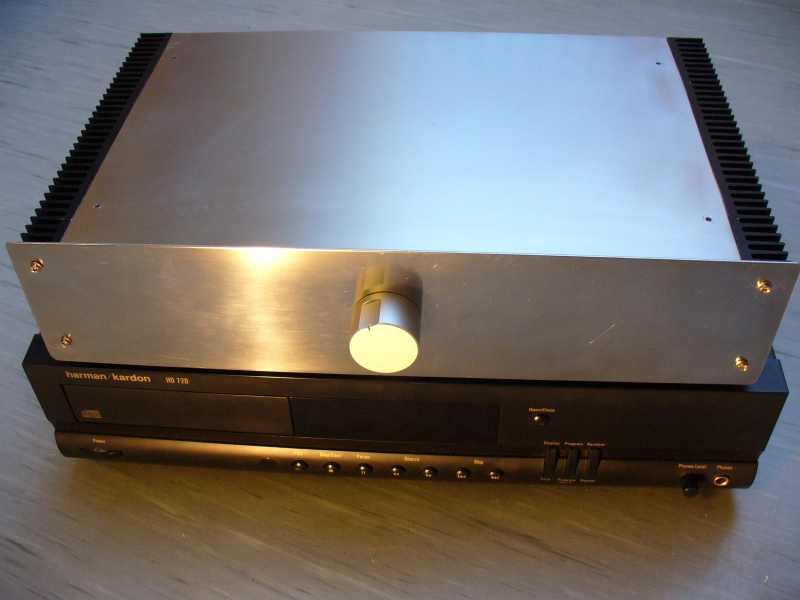

    Ładna konstrukcja, prosta i elegancka. Ale moim zdaniem, regulację głośności (bo chyba od tego jest ta gałka) mogłeś umieścić po prawej stronie. Nie byłaby wtedy aż tak wyeksponowana. Nie zawsze symetryczne jest piękne : P Zastosowałeś tylko 1 bezpiecznik? Jaką ta konstrukcja osiąga moc? Jakie ma trafo? Ile Cię to wszystko kosztowało?

    Na sieć wystarczy chyba jeden bezpiecznik. Są jeszcze 4 na płytkach.
    Symetrycznie czy nie. Jakbym dał z boku ktoś pewnie powiedziałby, że mogła być na środku )
    Na 8 ohm ma 60W. Chociaż z moim trasnformatorem może nie całkiem (2x24/220W)
    Ale to nie sprzęt na imprezki tylko do słuchania. Nie jestem miłośnikiem ogłuszania więc po co większe?
    Koszty nie są najniższe. Tranzystory mam mjl, ale można dać toschiby sc i sa. Wychodzi taniej.
    Szacuje, że gdzieś 500zł poszło, przy czym wszystko starałem się kupować okazyjnie.

    Być może jest to moje subiektywne odczucie, i być może nie znam za bardzo konstrukcji Symasym-ów, ale 500 zł wydaje mi się strasznie dużą kwotą, biorąc pod uwagę moc konstrukcji.
    PS Na przedni panel dałbym jeszcze jakiś napis typu: "Handmade by..." czy coś w tym stylu, podświetlony delikatnie : ]

    Obudowa samoróbka ? Jak ją wykonałeś. Ta blaszka co przytrzymuje potencjometr jest przylutowana ?

    Może troche przesadziłem z ceną. Poza tym pare rzeczy robione było metodą prób i błedów i poszło do kosza. No i wszystko zakupione w deutschlandzie więc pewnie też zawyżyło cene.
    Może jeszcze coś pozmieniam w przednim panelu, choć nie jestem zwolennikiem diód. No chyba, że błękitna ultrahell :)
    Teraz mam problem jak zrobić zdalne. Chiałbym sterować głośnością, włącz-wyłącz i przełączaniem sygnału. Przełącznik już dorobiłem, tyle,że na zdjęciach go nie ma. Chcąc robić to na jakimś kicie avt potrzebowałbym dwa kity, bo nie znalazłem takich co działają i włącz wyłącz i wciśnij puść(czyli krótkotrwale sie to chyba nazywa). No a o programowaniu zielonego pojęcia nie mam.
    Obudowa oczywiście zrobiona przeze mnie. Te blaszke przykleiłem szpachlą samochodową.
    ciopciok, ja z opolskiego kolo Kluczborka wiec witam ziomala :)
    Apropos obudowy to całość z aluminium, przód i góra blacha ze stali szlachetnej. Strasznie toporna w bróbce.

    Gdzie kupowales czesci? ;) Gdzie obrabiales blache?
    Ogolnie konstrukcja -6/6 bo kable nie pospinane ;)

    Części kupowałem w niemieckim sklepie wysyłkowy.m więc ci się chyba nie przyda. Tranzystory końcowe to para komplementerna mjl3281a i mjl1302a. Do najtańszych nie należą, ale jak pisałem można dać tochiby lub motoroli sc5200 i sa1943, wychodzi taniej. Wszystko jest tu http://www.lf-pro.net/mbittner/Sym5_Webpage/symasym5_3.html.
    Blache obrabiałem sam. Aluminium to nie problem, a stal fleksem do stali szlachetnej (takie cienkie tarcze) i pilnikiem.
    Kable uporządkuje jak będzie gotowy.

    Piekna, minimalistyczna, porzadnie wykonana obudowa. Minus za zaciski sprezynkowe - zalatuje tandeta.

    Sam stwierdziłem, że te zaciski przy pozłacanym wejściu to nieporozumienie :) Takie mi w ręce wpadły to zamontowałem, ale.... Będzie dobrze.

    fajna obudowa, sam robie obudowe do wzmacniacz i ta sama koncepcja co twoja, czyli radiatory po bokach itd.
    ale jedno co bym zrobił na twoim miejscu to dał do malowania proszkowego, pod taki szary kolor, Nad tak robi i wygląda genialne, no ale są gusta i guściki, i pewnie był by problem z tymi radiatorami jeśli chodzi o malowanie proszkowe.

    problemu by nie było, bo można to rozkręcić. Ale planuje jeszcze raz zrobić przód, bo ten porysowałem, potem przepolerowałem. A mam jeswzcze te blache. Nowa wygląda ładnie(delikatnie szczotkowana. A potem lakier. Ale to na koniec,jak reszta będzie gotowa.

    Konstrukcja świetna, na przednim panelu nie wiele, żadnych wieś szpanerskich niebieskich świecidełek. Estetycznie, elegancko i prosto. Tylko jak to gra, jesteś zadowolony z dźwięku ??

    Konstrukcja ciekawa jednak mi w niej brakuje jakiegos najmniejszego chocby opisu na przodzie :) Jakis napis dobrze by zrobił tej obudowie :D
    I moze dioda na galce? I obowiazkowo zaciski zmien na bananki :) Pozdrawiam!
