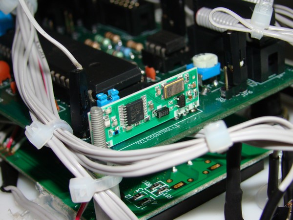

    W obydwu modułach zastosowałem mikroprocesor Atmel’a, dokładniej Atmega32, z zewnętrzny rezonatorem kwarcowym 16Mhz. Dodatkowo na płycie sterownika znajduje się:
    - Zegar czasu rzeczywistego – PCF8583 – wykorzystywana (jak na razie) jest tylko godzina
    - Moduł nadawczy Telecontrolli – nadaje odpowiednie polecenia do modułu odbiorczego
    - Szereg złącz, między innymi: złącze ISP, na LCD, do przycisków, szyna czujnika deszczu, włącznika oraz gniazdo zasilania
    - Goldpiny z wyjściem/wejściem na diody LED, buzzer, niektóre przyciski
    O rezystorach i innych drobnostkach nie będę już pisał.
    Jeżeli chodzi o odbiornik, to sytuacja wygląda podobnie, z tą różnicą, że znajdują się tam dwa układy ULN2803, którymi steruje procesor, na podstawie odebranych danych. Układy te zastosowałem, z tego względu, iż przekaźniki pobierają 80mA prądu, co na jeden pin procesora jest znacznie za dużo. Na płytce tej znajdują się również 3 gniazda RJ45 służące do podłączenia modułów wykonawczych (płytka przekaźników). Oczywiście znajduje się również gniazdo ISP, oraz wyjście na osobną płytkę (tak to już czwarta…), na której znajduje się wyświetlacz LCD, 4 przyciski i piny od RS232. Dlaczego zastosowałem osobną płytkę do tego? Dlatego, że moduł odbiorczy, wraz z modułem wykonawczym będzie zamknięty w szczelnej obudowie i rzadko kiedy będzie to otwierane (tylko w przypadku awarii itp.), wtedy też podłączona będzie ta płytka.
    Komunikacja bezprzewodowa
    Bardzo chciałem, by sterownik znajdował się w garażu, a nie daleko w ogrodzie, równocześnie nie chciałem kłaść żadnych kabli. Z pomocą przyszła para modułów firmy Telecontrolli, które wysyłają/obierają dane z/do procesora poprzez RS232.

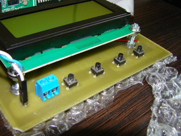

    4. Komunikacja z użytkownikiem
    Funkcję komunikacji z użytkownikiem sterownika pełni wyświetlacz LCD oparty na sterowniku HD44780 4x20 znaków, 5 diód LED, 1 buzzer (na razie nie wykorzystywany), oraz 4 wielofunkcyjne przyciski. Dodatkowo znajdują się również 3 przełączniki i jeszcze jeden przycisk.
    a) 4 przyciski – służą głównie do poruszania się po menu sterownika
    1. Wejście do menu/zatwierdzanie danych
    2. Zwiększanie numeru sekcji/poruszanie się po menu w górę/ustawianie godzin
    3. Analogicznie do przycisku nr. 3 - Zmniejszanie numeru sekcji/poruszanie się po menu w doł/ustawianie minut
    4. Cofanie się w menu/wychodzenie z menu/dodatkowo podczas normalnej pracy przyciśnięcie przycisku nr. 4 powoduje wejście do trybu podglądu ustawień poszczególnych stref, pokazywany jest tam czas STARTU, KOŃCA, CZAS TRWANIA – obliczane

    12. Zdjęcia
    a) Sterownik
    Bezprzewodowy sterownik podlewania na 16 sekcjiBezprzewodowy sterownik podlewania na 16 sekcjiBezprzewodowy sterownik podlewania na 16 sekcjiBezprzewodowy sterownik podlewania na 16 sekcjiBezprzewodowy sterownik podlewania na 16 sekcji
    b) Odbiornik, wraz z modułem wykonawczym (przekaźniki) oraz płytką z wyświetlaczem i przyciskami

    Świetna konstrukcja, płytki profesjonalnie wykonane - no chyba że to metoda żelazkowa, wówczas respect ! :)
    Możesz kolego rozwinąć temat zdalnego sterowania tymi modułami Telecontroli ? - Gdzie i za ile to można nabyć, może fragmenty kodu w Bascomie ? Mam podobny plan ogródkowy, ale związany z zapalaniem lamp z samochodu, zasięg 100m w zupełności by wystarczył.

    Co do modułów Telecontrolli można je nabyć w tym sklepie:
    http://www.sensu.pl/?go=products&cat_id=93 - ja tam kupowałem.
    Mój zestaw:
    RRFQ1-433MHz - odbiornik
    RTFQ2-433MHz-R - nadajnik
    Podłącza się je za pomocą prostego inwertera sygnału (na tranzystorze np. BC547) do nóżek Rx/Tx Atmegi i reszta "leci" jak po zwykłym RS232...
    Kod jest to proste:
    Print "test"
    Poczytaj o komunikacji RS232 między uC.
    Mój zestaw:
    Kod jest to proste:
    Print "test"
    Bardzo mnie to zaciekawilo jesli chodzi o prostote komunikacji podobna jak rs232 w bascomie ;) print :) a mam ogromna prosbe abys mi pokazal jak podlaczyles dokladnie ten modul z mikrokontrolerem
    a i jeszcze jedna sprawa dlaczego nie wykorzystales innych modulow do transmisji radiowej np RR1-433MHz ???

    Projekt godny wdrożenia seryjnego :-). Mam tylko małą uwagę do panelu przedniego. Można było zrobić otwory na diody w papierze i tak zalaminować , dodać diody ze ściętym "łebkiem". Te dziury w panelu przednim są niepotrzebne. Pozdrawiam

    Co do tych otworów - też tak myślałem, ale stwierdziłem, że nie wyglądało by to zbyt ładnie ze względu na to że średnica jest stosunkowo mała, a papier ma swoją grubość i nie było by to całkiem płaskie..
