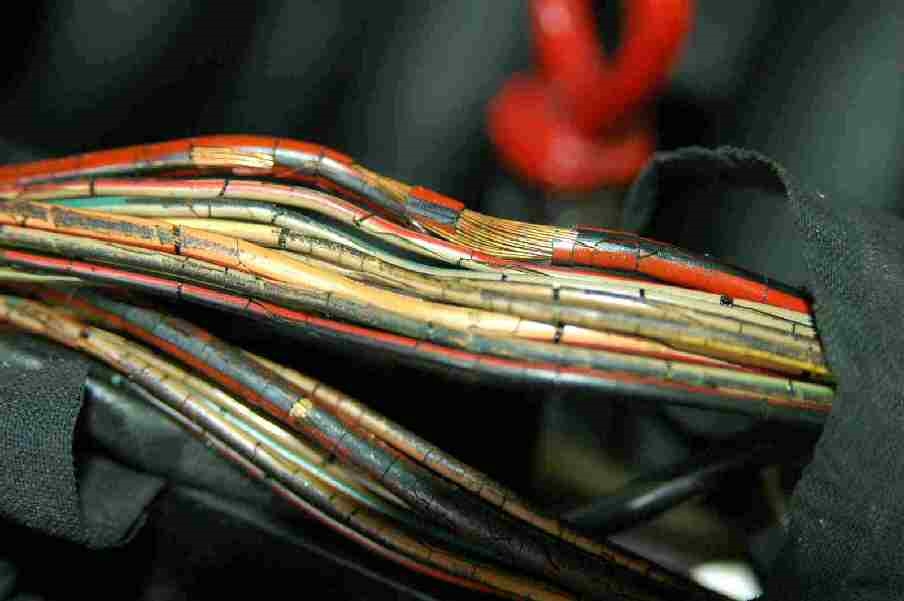

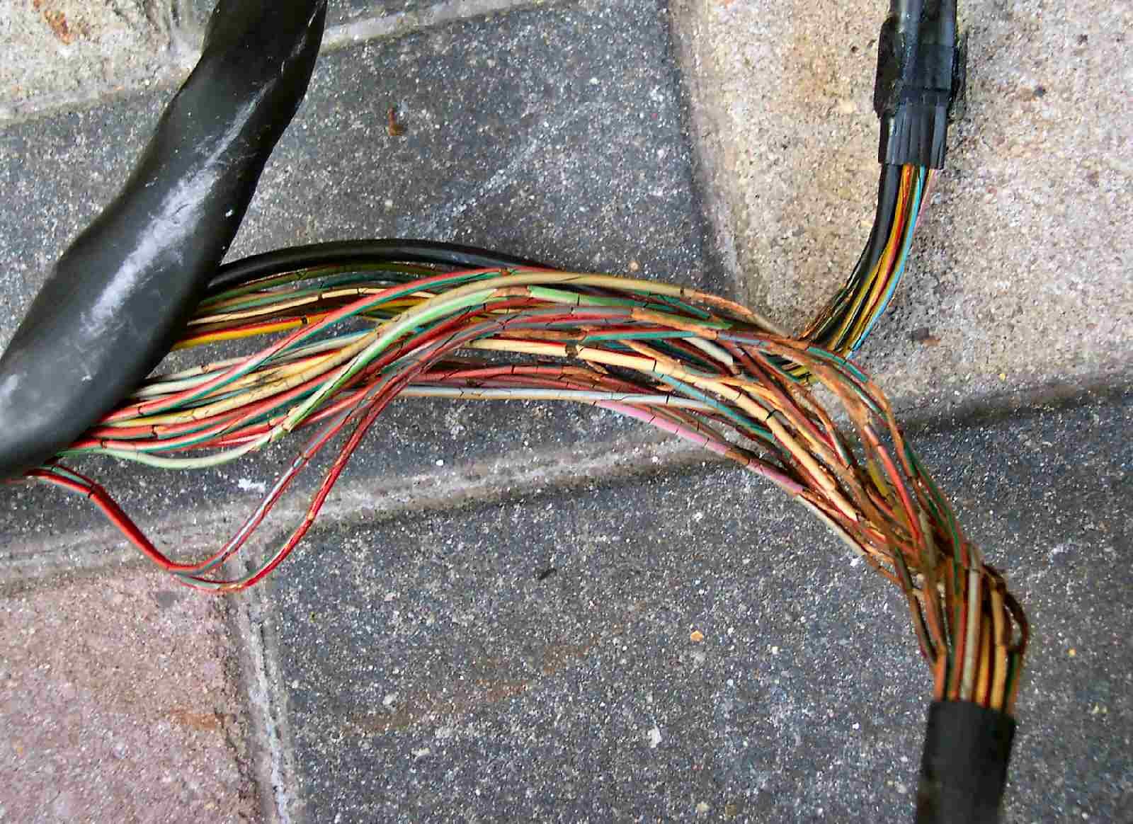

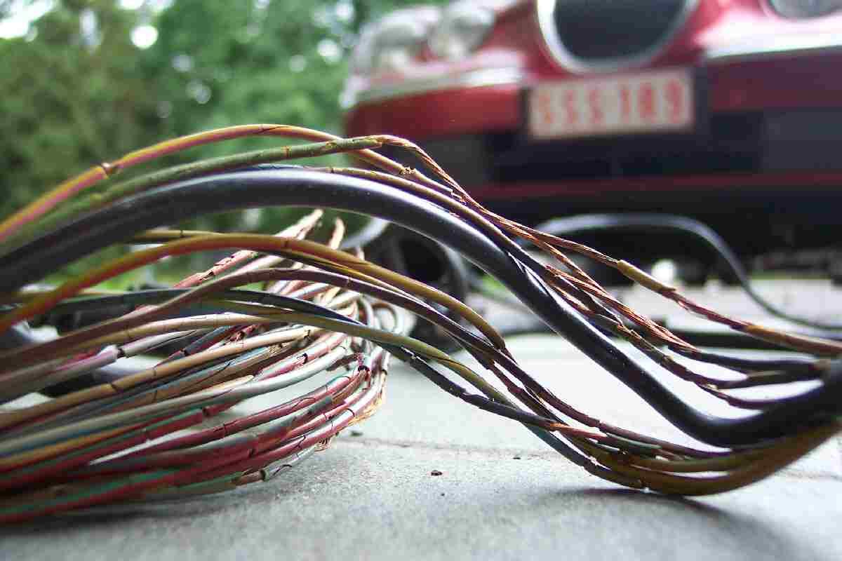

  • #155 9301249
    wopor
    Poziom 32  
    Posty: 1995
    Pomógł: 175
    Ocena: 702
    Witam, też pare tych mercedesow trafiło do mnie i.... odtwarzanie wiązki silnikowej, używki nigdzie dobrej nie do kupienia, od taka innowacja niemieckich inzynierów :D ,pozdrawiam
    #156 9305290
    bandi21
    Poziom 30  
    Posty: 1394
    Pomógł: 126
    Ocena: 655
    Mordowałem się z taką wiązką w scorpio 2.Ten sam problem

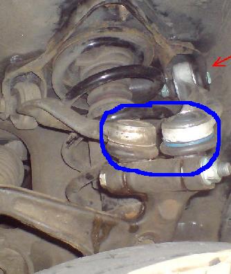

    BRYS_
    Posty: 433
    Pomógł: 46
    Ocena: 269
    Wpadki konstruktorów wpadkami ale to już zaczyna być niebezpieczne :!:
    Końcówki kierownicze do Lanosa:
    Nietrafione konstrukcje w samochodach: silnik Isuzu 3.0 i cofające się tuleje
    Twardość śruby oczywiście zgodna z normami:"dziesiątka",tylko czemu urywa mi się już kolejna,dokręcana zwykłym oczkowym kluczem a po wkręceniu w imadło daje się brzeszczotem łatwiej ją przeciąć niż aluminiowego nita ?.
    Jeszcze lepsze "cuda na kiju":
    Passat/audi i WYPADAJąCE główki górnych NOWYCH tanich wahaczy :!:
    Już 3 razy w tym roku się z tym spotkałem,że komuś rozłączyło wahacz przy wolnej jeździe na łuku drogi-najczęściej przy parkowaniu.Mówię o NOWYCH elementach poprawnie zamontowanych z uwzględnieniem stron lewa/prawa bez jakichkolwiek śladów pęknięć,"prania młotem" itd...
    Powiem więcej:taką główkę da się wyrwać rękami po wkręceniu jej w imadło,a zrobiłem to na oczach upierdliwego klienta który wmówił sobie że wahacz będę montował "na jego odpowiedzialność".
    #170 9538277
    kkknc
    Posty: 23431
    Pomógł: 1900
    Ocena: 6606
    To akurat nie są wpadki konstruktorów, tylko kiepsko wykonane podróbki. Wykonane nie wiadomo z czego i bez zachowania odpowiedniej technologii obróbki.
