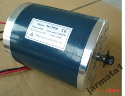

    Skąd dorwałeś takie silniki ?

    Silnik jest prawdopodobnie z skutera elektrycznego, mam taki 24V/250W.
    Konstrukcja bardzo ładna. Czy silniki i elektronika nie przegrzewa się?

  • #20 8864220
    placekjw
    Posty: 189
    Ocena: 223
    Silniki MY1020 na 24V 500W zakupione na aukcji
    SEGWAY-konstrukcja własna
    Przy pełnym obciążaniu nie zauważyłem aby się przegrzewały są jedynie ciepłe,
    jedynie elektronika przy max prądach grzeją się irf-y ale mają duży radiator i nie stanowi to problemu.
