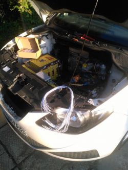

    Stało się tak, że mam okazję przeprowadzić konwersje auta spalinowego na auto elektryczne.
    Jako że prace są już w miarę zaawansowane, mogę co nieco pokazać.
    Ale najpierw opiszę.
    Auto zbudowane na bazie seata IBIZA IV.
    Silnik diesla wyleciał i zastąpił go BLDC chłodzony powietrzem jak na poniższym obrazku.

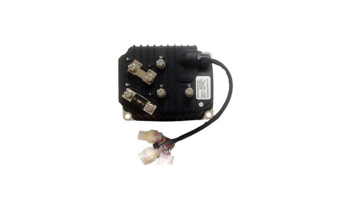

    Sterownik którym mam zamiar wprawić go w ruch to KLS o max prądzie 500A(ciągły 200A) 72V.

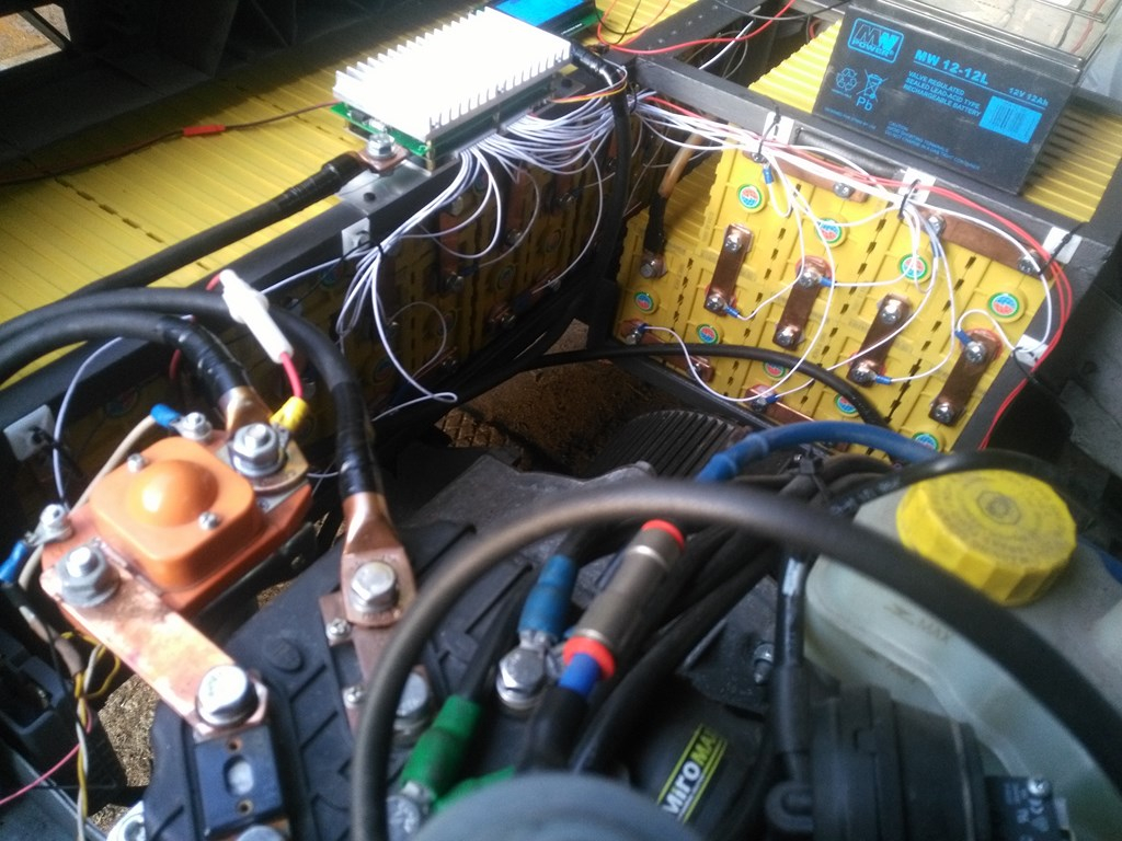

    Wspomnieć należy jeszcze o akumulatorach w które auto chcę wyposażyć.
    Docelowo moc jaką chcę zgromadzić to 15kWh, lecz zaczynam od połowy tej wartości. Tak więc zakupione zostały 24 ogniwa LiFePo4 100Ah.

    I tak, po kolei co trzeba zrobić:
    -Montaż silnika na skrzyni i połączenie ich.
    -montaż sterownika silnika
    -montaż akumulatorów
    -montaż BMS-a
    -połączenie tego wszystkiego w całość
    -konfiguracja BMS oraz sterownika silnika
    -przeróbka wspomagania kierownicy (elektryczne)
    -Wspomaganie hamulca, vacum pump elektryczne.
    - oraz estetyka
    I w zasadzie to wszystko mam na dzień dzisiejszy zrobione.
    W zasadzie, bo przede mną jeszcze konfiguracja BMS-a i sterownika silnika.
    Autem testowo się już przejechałem, 5 metrów do przodu i 5 metrów do tyłu :) na obecnej baterii. Filmy poniżej są z testów jazdy na zwykłych akumulatorach kwasowych o napięciu 48V.
    Kilka zdjęć z przebiegu prac poniżej.

    Z charakterystyki silnika wychodzi mi, że przy 72V jego maksymalna moc wyniesie 12kW czyli 16 kin mechanicznych.
    Wiem, że jest to silnik elektryczny, ale mimo wszystko. Seat z bateriami na moje oko będzie ważył 1200-1400 kg. To jest podwójna waga „malucha” czy trabanta.
    Mój samochód ma silnik 80kW i nie posiada skrzyni biegów, ale podczas rozruchu to te 20-30 kW musi pobrać, inaczej to będzie żółwik.
    Następna sprawa - chłodzenia silnika powietrzem nie jest najlepszym rozwiązaniem. Jeśli kolega chce przy tym pozostać, to trzeba znaleźć wlot powietrza, które jest pozbawione wilgoci, kurzu, błota.
    W zimniejsze dni pozostaje jeszcze sprawa ogrzewania kabiny.
    Użytkuje samochód elektryczny od dwóch lat, więc jeśli kolega chciałby się dopytać to i owo to chętnie służę porada.

    Chłodzenie? Do póki nie uruchomię i nie pojeżdżę to nie wiem czy będzie wystarczające. Być może tak jak kolega mówi. W tym silniku producent przewidział montaż chłodzenia wodą, jak będzie się grzał to przejdę na wodne.
    Sterownik też nie wiem czy nie będzie potrzebował wymuszonego chłodzenia, pewnie życie pokaże że tak.

    Zawsze mnie zastanawiało, czy montaż akumulatorów z przodu samochodu nie jest zbyt ryzykowny. Sprawa oczywista w przypadku przeróbek już istniejącego auta trudno to rozwiązać inaczej, no chyba żeby zamontować akumulatory z tyłu w bagażniku, a z przodu w komorze silnika wszystko obudować i zrobić coś al'la bagażnik.
    Chodzi mi o ewentualny pożar w przypadku stłuczki. Myślę, że nie bez powodu Tesla ma akumulatory z dołu pod karoserią. Oczywiście tam też jest ryzyko, co już kilkukrotnie wyszło, ale odpowiednio zabezpieczone daje chyba mniejsze prawdopodobieństwo pożaru...

    Martwią mnie te cieniutkie kabelki do BMS (ryzyko przetarcia i zwarcia) oraz bliskość mostków do ramy - jakiekolwiek zwarcie to niezłe dymy.
    W takich konstrukcjach ważny jest montaż mechaniczny - wszak wszystko drga w czasie jazdy
    Powodzenia na przeglądzie.
    Wszystkie przewody na koniec będą owinięte i przymocowane.

    Chyba wybrałeś nie odpowiedni samochód do przeróbki za dużo elektroniki którą bez sterownika silnika i tak nie będzie działać , a swoje waży.

    Nie rozumiem, czemu nieodpowiedni? w tym aucie są wyprute wszystkie przewody oryginalnej instalacji. Trzeba teraz zrobić to na nowo.
    Co do masy to sporo wyleciało, zbiornik paliwa , wydechy a i teraz pod maską jest lżej bo był tam wcześniej diesel.
    Będzie dobrze ;)

    Akumulatory całkiem z przodu to raczej nie bardzo, bo nawet zwierzyna może uszkodzić je. Ostatnio autobusem jechałem elektrycznym po mieście, fajna sprawa. Jedynie co było słychać to charakterystyczny szum silnika elektrycznego, a na postoju to tylko wentylatory było słychać. Też działała klimatyzacja :)

    Tak panowie, ale ten przód trzeba jakoś dociążyć. Sam silnik elektryczny to 17Kg a diesel ważył coś w okolicy 90Kg jak mnie pamięć nie myli.

    owner1 napisał:
    Wiem że ta moc silnika nie jest największa ale stawiam na miejską jazdę i być może poratuje się dodatkowo lekkim przeciążeniem silnika. Ruszałem tym autem z 2 biegu i miło byłem zaskoczony przyspieszeniem.
    Wracając jeszcze do tego wątku. Nie jestem pewny, czy sterownik silnika ma możliwość regeneracji energii. Jeśli nie, to ogromna ilość energii będzie tracona w hamulcach. Mój "elektrowóz" używa hamulców ciernych przy bardzo małych szybkościach, reszta energii jest odzyskiwana (nie dotyczy, gdy bateria jest pełna - wtedy hamuje "normalnie").
    Z doświadczenia w jeździe samochodem elektrycznym wychodzi, że normalna jazda pochłania jedną kilowatogodzinę na ok 6-7 km jazdy. Przy czym jest to wartość uśredniona, nie biorąca pod uwagę ukształtowania terenu, a co za tym idzie jazdy ze zwiększonym obciążeniem, jazdy z wybiegiem, odzysku energii przy dużych spadkach oraz jazdy po płaskim.
    Przypuśćmy, że jedziemy z szybkością 65km/h. Podczas godziny takiej jazdy zużyjemy ok 10kWh. Czyli wychodzi, że średni pobór prądu to 10kW. Nie łudźmy się - 65km/h to jest szybkość na trasach miejskich i samochód powinien być w stanie tyle osiągnąć aby nie był zawalidrogą. A teraz przyjmijmy, że trasa zmieniła profil i trzeba wjechać pod górę.
    Jak będę miał trochę czasu, to nagram i wrzucę filmik ile samochód pobiera i oddaje energii podczas normalnej jazdy po mieście.
    Następna sprawa - baterie. 10kW przy 72V to nam daje ok 140A. Czy owe ogniwa wytrzymają taki pobór prądu? I to ciągły pobór?
    W moim elektrowozie przy napięciu baterii 370V owe 10kW przekłada się na 27A (pack 24kWh - jeden z mniejszych). Pobór maksymalny to ok 200A (80kW), ale jest to chwilowe, liczone w sekundach obciążenie baterii.
    Tak , podczas hamowania jest odzysk energii.
    Chętnie zerknę
    Następna sprawa - baterie. 10kW przy 72V to nam daje ok 140A. Czy owe ogniwa wytrzymają taki pobór padu? I to ciągły pobór?
    U mnie producent podaje że mogę normalnie obciążyć akumulatory prądem 1C i mu nic nie będzie, a tu cytuje ze specyfikacji "Maksymalny prąd rozładowania jest 3C ciągły.".
    W obecnej postaci mam 24 ogniwa połączone szeregowo, czyli 100Ah. Założenie jest takie że mają być dwie takie baterie połączone równolegle co da nam 200Ah. To spokojnie by już pokryło zapotrzebowanie na te 10kW.
    Z jedną baterią będę na początku zmuszony ograniczyć na sterowniku silnika maksymalny prąd.
    A ty jakie masz baterie ? z czego ? czy sam robiłeś łącząc ogniwo?
