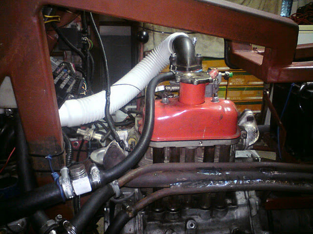

    Udało mi się jakiś czas temu zamontować taką instalację do silnika chłodzonego powietrzem. Ponieważ przeszła okres próbny, czas ją zaprezentować.
    CZĘŚCI
    -reduktor BRC Tecno 100KW- należy szukać jak najmniejszego, 70KW też byłby dobry;
    -elektrozawór gazu fazy ciekłej z filtrem;
    -mikser palnikowy, w moim przypadku 36mm z dotoczoną redukcją na 20mm;
    -butla gazowa, turystyczna 3kg, 11kg, lub samochodowa z dorobionym gniazdem tankowania;
    -pompka mogąca tłoczyć gorącą ciecz;
    -zbiornik wyrównawczy;
    -register na przewód gazowy;
    -stalowa rurka.
    Zaczynamy od znalezienia miejsca zamontowania reduktora.
    Instalacja gazowa w silniku chłodzonym powietrzem
    Na wydech spawamy stalową rurkę - to ona będzie odbierać ciepło bardzo nam potrzebne do ogrzewania reduktora.
    Montujemy pompkę oraz zbiornik wyrównawczy.
    Łączymy wszystko wężami dedykowanymi do układów chłodzenia.
    Montujemy mikser.
    Oraz zawór gazu.
    Na końcu trzeba sprawdzić szczelność instalacji np. wodą z płynem do mycia naczyń.
    Tutaj instalacja zamontowana w quadzie. Zrobiłem już jakieś 200km z założonym LPG i nie ma jakichkolwiek efektów ubocznych. Silnik odpalam na benzynie, a po rozgrzaniu przełączam na gaz.
    Po zalaniu układu płynem należy go odpowietrzyć i wyregulować instalację. Jest to bardzo sprytny, a zarazem prosty sposób na tańszą eksploatację wszelkiego typu pojazdów: quadów, motocykli, ciągników rolniczych, samochodów, agregatów prądotwórczych, maszyn budowlanych, itd.
    Pamiętaj!
    Wszystkie prace przy gazie należy przeprowadzać w dobrze wentylowanym pomieszczeniu i nie używać w pobliżu źródeł otwartego ognia!

    21mateuszek napisał:
    Masz już jakiś punkt odniesienia jeśli chodzi o spalanie?
    Seryjne spalanie około 10-11l/100km benzyny, gazu około 12l/100.
    Młody technik elektronik napisał:
    A zamiast stalowej rurki na wydechu nie lepiej byłoby owinąć cylinder miedzianą rurką ??
    No nie, pogorszy się wtedy chłodzenie silnika.
    bulek01 napisał:
    Od czego masz tą pompkę do płynu?
    Pompka to wymuszająca obieg płynu od Mercedesa zdaje się W210.
    flubber.trip napisał:
    Mnie tak zastanawia, skoro nie masz na to homologacji (zakładam że nie masz skoro wykonałeś instalację samodzielnie), to jak tankujesz?
    Przelewam gaz z 11kg. Z tyłu będzie dorobiony uchwyt na butle 11kg.
    Piropl1 napisał:
    butla z przodu #8-O nie boisz się ?
    A czego? Quad nie jeździ po drogach publicznych (czasem jedynie :P ) więc no problemo. Będzie butla 11kg zamocowana na stałe z tyłu.
    Piropl1 napisał:
    ja bym na to nie wsiadł :D
    Koledzy tez mi tak mówili, dopóki się nie przejechali :P

    dj_john napisał:
    Czy zamiast wody nie można by użyć w tym przypadku oleju z silnika który tak czy siak jest gorący? Powstała by swego rodzaju chłodnica oleju :)
    Można, niektórzy tak robią, membrany w reduktorze są olejoodporne, ale to trochę jak zabawa z benzyną i ogniem. Jeden mały wyciek i silnik chodzi na sucho. A tu tylko się parownik zaszroni i zgaśnie.
    Owijając rurką cylinder pogorszysz odprowadzanie ciepła od niego.
    Obieg podgrzewania reduktora nie łączy się z membraną w parowniku więc membrana nie ma nic do tego.
    Problem może być z oringami przy króćcach parownika bo te raczej nie są olejoodporne - to raz a dwa to to że przy oleju masz większe ciśnienie (ok 2 razy) niż przy wodzie i szybciej mogą pojawić się wycieki a jak olej wycieknie to wiadomo czym to może się skończyć.
    W reduktorze który mam zamontowany nie ma fizycznego połączenia miedzy membraną a czynnikiem chłodniczym(jest aluminiowa przegroda), ale w popularnym reduktorze Lovato owszem płyn podgrzewa bezpośrednio membranę.
  • #15 10013897
    grala1
    Specjalista grupy V.A.G.
    Posty: 9817
    Pomógł: 1495
    Ocena: 5049
    Zwracam honor, ja nie spotkałem się jeszcze z takim reduktorem choć kilka już "regenerowałem".
  • #16 10013950
    carot
    Posty: 1084
    Pomógł: 41
    Ocena: 643
    BRC: (jak widać aluminiowa przegroda oddzielająca membranę od płynu chłodniczego).
    Lovato: ( to wszystko zakrywa membrana, jak widać ma kontakt z płynem chłodniczym).

    A więc pare sprostowań
    mperlak napisał:
    a jak tankujesz? znaczy przelewas rurka?
    Tak.
    mkpl napisał:
    Twierdzicie, że gaz z butli 11Kg jest tańszy niż LPG na stacji?
    Tak, na stacji ma akcyzę jako paliwo samochodowe, a w butlach jest jako paliwo do ogrzewania. Poszukaj ile gospodarstw domowych ma kuchenki na gaz z butli, a ile z sieci
    jarko36 napisał:
    Dwa słowa do wszystkich bojaźliwych. Wbrew pozorom gaz, jako paliwo do zasilania silnika (szczególnie tej konstrukcji) jest bezpieczniejszy, niż benzyna, bo w razie wycieku nie rozleje się po silniku i nie zapali od gorącego kolektora wydechowego.
    I to należy sobie wydrukować i powiesić w warsztacie majstrując przy gazie.
    M. S. napisał:
    Pochwal się, gdzie kupujesz butle za 40zł? (litr LPG to ok. 0,55kg; 11kg = 20l.)
    Za butle płace 53zł, jest w niej 27dm3 gazu.
    M. S. napisał:
    Jak radzisz sobie zimą, bo w zimie mieszanka LPG musi być wzbogacona większą ilością propanu żeby chciała odparować w temperaturach ujemnych.
    Wystarczy palić na benzynie i heja. Instalacja ma miesiąc i nie testowana jeszcze w ujemnych temperaturach
    war40k napisał:
    Wyobraz sobie co sie stanie jak w cos uderzysz.
    wyobraź sobie, ze jest to quad, więc nie jeździ po drogach publicznych Będzie butla 11kg z tyłu.
