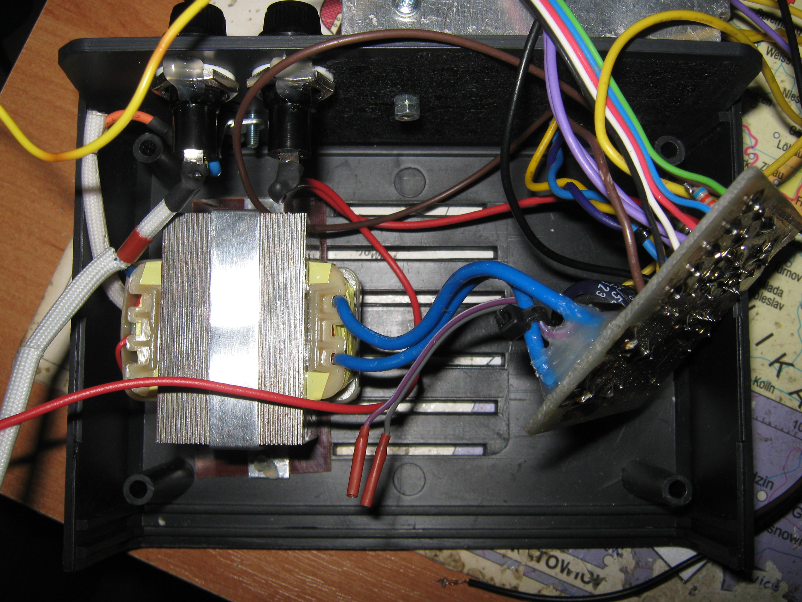

    Subwoofer powstał po to aby uzupełnić najniższe pasmo dzwięku dość małym kosztem i aby mieć jakieś hobby :D. Konstrukcja spełnia swoje zadanie w 100%. Cały zestaw gra z głośnikami ZgC 40-8-580 i mini-wieżą sony na tył (konfiguracja 4.1)
    Obudowa o wymiarach 45cm x 45cm x 32cm wykonana z płyt wiórowych o grubości około 16mm. Dlaczego takie? Dlatego że były z odzysku (po starych meblach). Płyty zostały połączone ze sobą wkrętami a ubytki w drewnie zalepione szpachlą do drewna. Dodatkowo niektóre ścianki został podklejone klejem "Vikol". Całość pomalowana czarną farbą olejną.
    Wzmacniacz wykonany według projektu Mirley Firley (odnośnik do projektu końcówki mocy na końcu). Jest to kostka pojedyncza TDA7294, która w zupełności wystarcza. Chłodzony jest tymczasowo za pomocą kawałka aluminium, jednak nie grzeje się zbyt mocno. Wzmacniacz posiada tryb mute dzięki temu nie słychać żadnych stuków podczas włączania zasilania. Przed wzmacniaczem jest filtr dolnoprzepustowy z odcięciem około 120Hz (link do projektu na końcu).
    Całość zasilana jest przez transformator sieciowy z odzysku o niewiadomej mocy (według mnie ma około 200w).W zasilaczu zastosowano zwyłke kondensatory elektrolityczne o pojemności 4700µF/50V oraz kondensatory MKT o pojemności 100nF Napięcie jałowe wynosi 2x29V. Napięcie za zasilaczem wynosi 2x40V.

    Kabelki przydałoby się jakoś zamocować. Jak będzie więcej basu to podczas drgań mogą się pourywać.
    Polecam zszywacz tapicerski.

    Podczas ruchu membrany głośnika basowego, wewnątrz drga powietrze, które rzuca wszystkim co luźne.
  • #5 12824335
    Adzik94
    Posty: 258
    Ocena: 112
    Zasilacz mogłeś umieścić między transformatorem a końcówką mocy. Strasznie długie przewody. Transformator to by się przydało lepiej umocować bo nie mało waży i jak się urwie to zrobi w obudowie bałagan podczas przenoszenia. A i Transformator ma jakieś 120-180W.
  • #6 12824346
    Mikusiek48
    Posty: 189
    Ocena: 20
    Dlaczego ten transformator jest przykręcony kablami ? Myślisz, że takie coś będzie długo trzymać ? Radzę to poprawić.

    transformator został przymocowane tymczasowo do czasu wymyślenia lepszego sposobu. wzmacniacz ma około 70w gdyż zastosowanej z projektu tylko połowę czyli jeden układ szalony. dziękuję za rady, napewno się przydadzą:)

    Przy budowie tego "panelu" popełniono mnóstwo błedów,watpie ze ktos cos tu projektował to po prostu sklepka polutowanej elektroniki.
    Zaczynajac od transformatora który jest przymocowane na kawałku drutu konczac na tym ze kable nie sa zaizolowane żadnymi koszulkami i w kazdym momencie moze dojsc do zwarcia.
  • #12 12825421
    marcin7d
    Posty: 83
    Ocena: 10
    Co jak co ale zwarcia raczej nie powinno być ;). Fakt ten transformator mi też nie pasuje za bardzo ale to jest tymczasowo żeby można było słuchać muzyki :). Panel zawsze mogę wykonać nowy bo to najmniejszy problem, możliwe że pomyślę nad jakimś metalowym i tam zamocuję radiator i końcówkę mocy.

    Słuchaj w transformatorze masz takie uszy na śruby. dorób oddzielną blachę do tego. przykręć tą blachę do transformatora. W tej blasze zrób otwory na wkręty i przykręć do obudowy. Nie wiem czy wiesz o co chodzi ale jak trzeba to wytłumaczę jeszcze raz;]
  • #23 12827074
    Adzik94
    Posty: 258
    Ocena: 112
    w sumie to wystarczą dwie blaszki. Miałem w ręku takie trafo i też je mocowałem. Nawet robiłem kolumne aktywną na Space 86 i TDA7294 i takim trafie.
    Najlepiej gdybyś zrobił metalowy panel i umocował tam trafo(obeszło by się bez blaczek) i resztę elektroniki.
