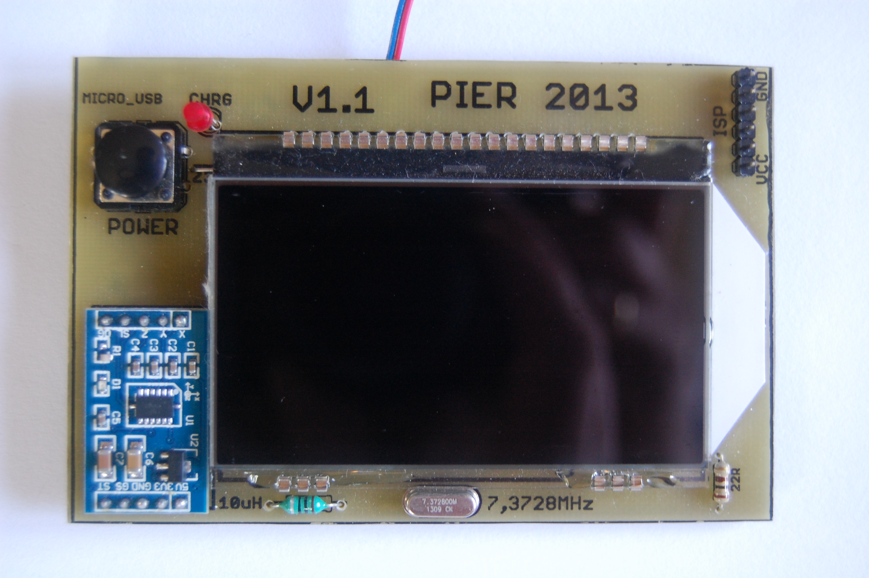

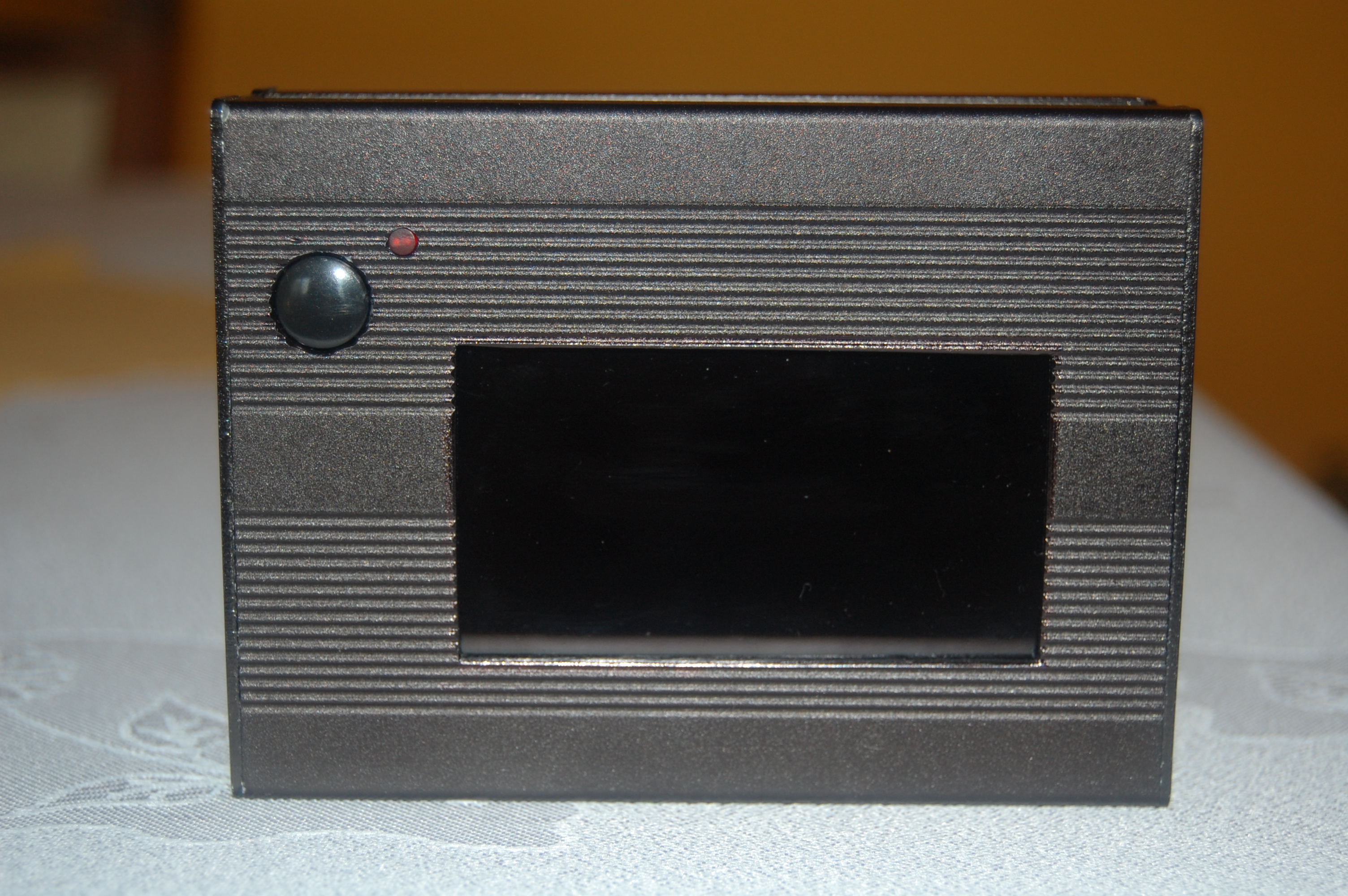

    Urządzenie które pokażę powstało w tym sezonie grzewczym. Sprawdziło się znakomicie.
    Jest to bezprzewodowy panel do odczytu temperatur:
    -na kotle c.o.
    -w zasobniku c.w.u.
    -zewnętrznej
    -wewnętrznej
    Dodatkowo pokazuje stan zaworu c.w.u., stan pompki c.o. i zapalone światło w kotłowni :D (często zdarza się że ktoś zapomni wyłączyć).
    Komunikacja ze sterownikiem w kotłowni odbywa się po bluetooth za pośrednictwem BTM222. Komunikacja na tych modułach nie jest tania ale za to bardzo prosto ją zrealizować. Za anteny robią kawałki przewodów 31mm.
    Zasięg w moim przypadku mógłby być lepszy ale z mojej winy (niewiedzy) źle zaprojektowałem płytkę odbiornika i pod anteną zrobiłem pole masy.
    Temperatury prezentowane są na wyświetlaczu graficznym typu COG ze sterownikiem ST7565R. Wyświetlacz pracuje w negatywie co z białym podświetlaniem bardzo dobrze wygląda i wyświetlacz jest świetnie czytelny nawet z większej odległości.
    Całością steruje atmega328.
    Zasilanie to pryzmatyczny akumulator Li-ion coś koło 3Ah który idealnie wpasował się w obudowę. Wysokosprawna przetwornica step-down MCP1603 wytwarza napięcie 3.3V którym zasilana jest całość.
    Akumulator ładowany jest scalakiem MCP73831 z ładowarki (zasilacza) od smartfona.
    Procesor czuwa nad napięciem akumulatora i kiedy dochodzi ono do ok 3,5V urządzenie zostaje wyłączone. Wiem że akumulatory li-ion można rozładować poniżej 3V ale w tym przypadku musi być tak jak jest ponieważ poniżej 3,5V brak jest stabilizacji napięcia, napięcie odniesienia pływa i procesor nie może zmierzyć już napięcia akumulatora.
    Nie pamiętam poboru prądu ale urządzenie po naładowaniu pracuje około dwa tygodnie.
    Na płytce wsadziłem jeszcze modulik z akcelerometrem który na razie służy tylko do wyłączenia urządzenia po odwróceniu wyświetlaczem do dołu.
    Obudowa jest aluminiowa zakupiona gdzieś w Chinach za 6$.
    Zapraszam do obejrzenia urządzenia.

    ATMega328 ma własne napięcie odniesienia ADC 1.1V, więc nie wiem co koledze pływa. Sama ATMega może być zasilana napięciem od 1.8V bo przecież 4MHz zegara wystarczą w zupełności, a nawet jak nie to od 2.7V można 10MHz zapodać.

    Mam pytanie odnośnie płytki. Mianowicie czy została ona wytrawiona, czy wyfrezowana na cnc ??
  • #4 13563361
    tangofox
    Posty: 180
    Pomógł: 2
    Albo bardzo dobrze wykonany termotrasfer , albo foto-chemicznie.
    Jak metoda fotochemiczna to miałbym pytanie do autora : jakie środki chemiczne zostały użyte i jakie były parametry "procesu".
    Wstyd się przyznać ale chyba to przeoczyłem.
    Zwykły termotransfer odbijany na laminatorze. Po prostu udał się.

    Grafikę przygotowuję za pomocą programu "microlcd". Robię nim bitmapę a później w bascomowy converter do grafiki aby zrobić plik .bgf
    Biblioteka do tego wyświetlacza jest w bascomie "glcdEADOGM128x6.lbx"
    Dokładny model wyświetlacza to: LCD-AG-C128064CF-DIW W/KK-E6 PBF
    Widzę że jest zainteresowanie a więc wrzucam źródła, schemat i płytkę.
