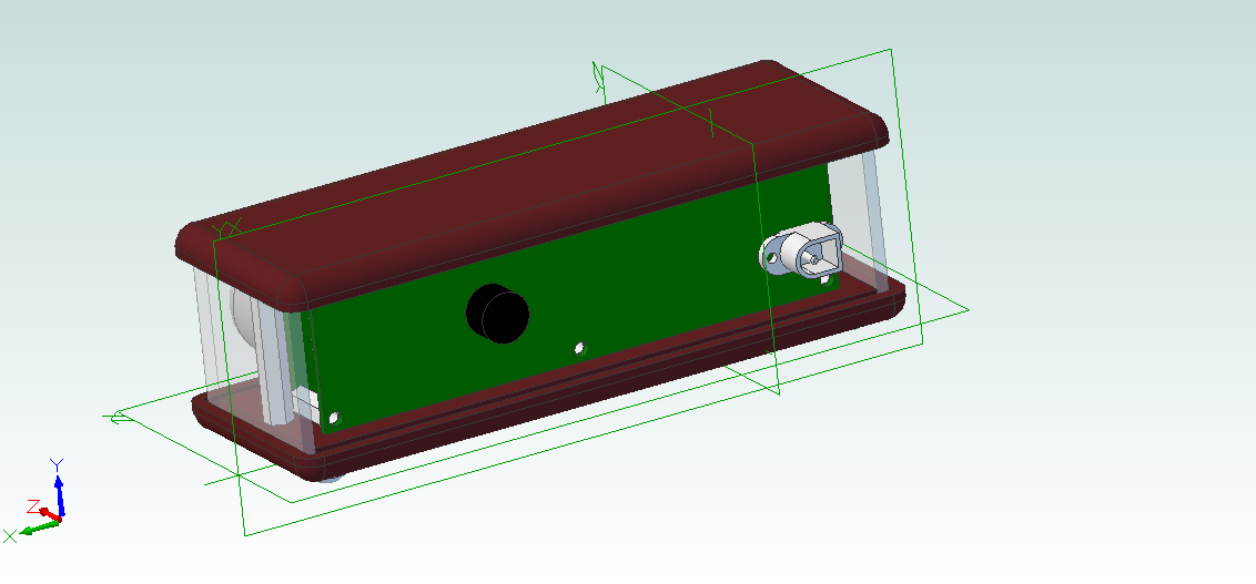

    Jak zwykle wszystkie komponenty najpierw powstały jako modele 3d, aby zminimalizować ryzyko błędów w docelowym układzie. Potem prototyp na zielonej płytce, dopiero jak wszystko było ok to zamówiliśmy białe płyteczki.
