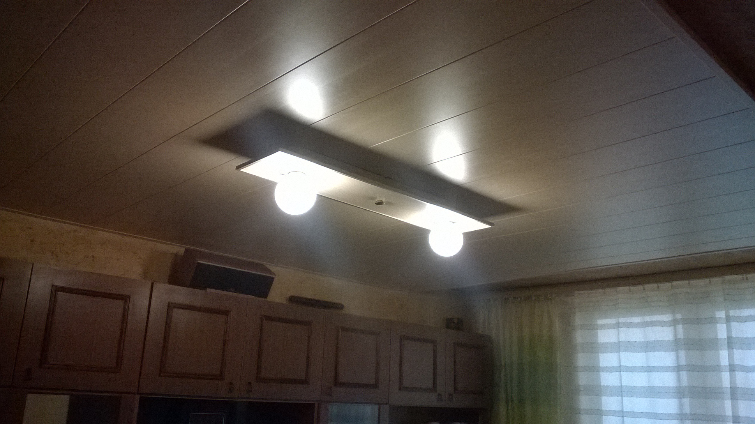

  • Jestem elektronikiem hobbystą i raczkującym programistą. W moim mieszkaniu własnościowym w bloku w trakcie remontu wykonałem instalację elektryczną w nietypowy sposób;
    -wszystkie gniazdka 230V mają swój kabelek aż do tablicy;
    -wszystkie wyłączniki mają swój kabelek aż do tablicy;
    -wszystkie lampy mają swój kabelek aż do tablicy.
    Tablica jest częścią wspólną, gdzie są zabezpieczenia i poszczególne elementy łączone są w obwody niskonapięciowe i wysokonapięciowe.
    Za oknem zamontowałem ogniwo 120W podłączone do regulatora STECA poprzez separator diodowy zapewniający separację z zasilaczem buforowym.
    Dostarczona energia jest kumulowana w dwóch akumulatorach 2 x 26Ah przeznaczonych do pracy cyklicznej.
    Dodatkowym elementem jest mikroprocesorowy sterownik na ATMEGA 32 spełniający następujące funkcje;
    -monitorowanie napięcia ogniwa i akumulatorów;
    -pomiar prądu dostarczanego, ładowania/rozładowania, poboru przez instalację;
    -automatycznie, jeżeli jest taka konieczność załącza/wyłącza zasilacz buforowy;
    -posiada 4-kanałowy zegar sterujący obwodami 230V umożliwiający zaprogramowanie osobno trybu pracy dla dni roboczych i wolnych;
    -umożliwia ręczne sterowanie poszczególnymi obwodami;
    -umożliwia odroczenie czasu wyłączenia poszczególnych obwodów do 6 godzin.
    Całe oświetlenie zrealizowano na żarówkach 12V firmy FOCOS i taśmach LED, które w łazience i przedpokoju mają wydzielone kilka LED-ek podłączonych do czujnika zmierzchowego.
    Kilka zdjęć z realizacji tego projektu:
    Instalacja fotowoltaiczna w mieszkaniu na blokach Instalacja fotowoltaiczna w mieszkaniu na blokach Instalacja fotowoltaiczna w mieszkaniu na blokach Instalacja fotowoltaiczna w mieszkaniu na blokach Instalacja fotowoltaiczna w mieszkaniu na blokach

    Proszę pokazać zdjęcia, jak wygląda wnętrze pomieszczeń oświetlone w ten sposób (w nocy, nie w dzień). Na mnie z tego co widzę, robi wrażenie że, to wygląda jak oświetlenie awaryjne.

    No i bardzo fajnie wyszło. Jasności świecenia nie oceniam bo każdy ma swoje preferencje a do typowego bytowania przesiadywania i tv jest ok (do czytania, robótek czy czegoś innego lipa).

    Akumulator przy korzystaniu z LED daje na ponad 10 godzin zasilania >> załączone LED-y kuchnia 0,4A, pokój 3A, przedpokój 0,8 i łazienka 0.3A razem 4,5A. Przy FOCOSACH jest mniej bo jedna bierze 1,3-1,4A x 6 = max 8,4A ale nie załącza się wszystkiego więc po uśrednieniu te czasy się znacznie wydłużają. Przy tym oświetleniu -FOCOSY- spokojnie można przyszywać guziki do koszuli a przy LED-ach czytanie książki nie jest problemem. Barwa światła biała ciepła czego na zdjęciach tak nie widać. Panel za oknem nikomu nie przeszkadza a węcz wzbudził ciekawość co to takiego. Spółdzielnia też nie robiła problemów bo nie uszkodziłem elewacji budynku a ogniwo jest na tyle lekkie że "wisi" na dwu wyprofilowanych po niego aluminiowych kątownikach przykręconych do ściany wnęki okiennej.
