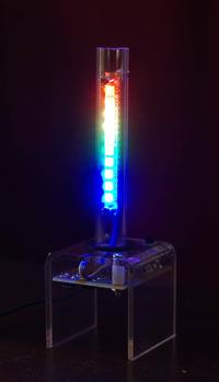

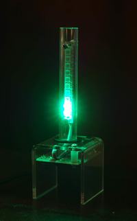

    Ponieważ wspomniane diodki zrobiły się ostatnio popularne, a taki projekt chodził mi już od dawna po głowie (nie było za bardzo jak go wykonać), zdecydowałem, że w końcu będzie dobra okazja.
    Dwa słowa na temat diod WS2812 – są to diody RGB wyposażone w sterownik. Sama dioda ma parametry typowe dla małych diod smd – pobór prądu na każdy kolor to około 20mA. Ciekawy jest sterownik – posiada interfejs szeregowy, za pomocą którego można sterować barwą diody – każdy kolor posiada rozdzielczość 8 bitów – daje to teoretyczną głębię barw 24 bit. Oprócz tego dioda posiada wyjście sygnału na kolejne diody – można je łączyć w ten sposób w łańcuchy – teoretycznie dowolnej długości. Dioda, która zostanie wysterowana przekazuje sygnał dalej - w ten sposób kolejne ramki trafiają do kolejnych diod w łańcuchu – co za tym idzie, na każdej diodzie można ustawić dowolną barwę i jasność.
    W moim projekcie użyłem gotowej linijki składającej się z 10 diod. Termometr ma pokazywać temperaturę w postaci liczby zapalonych diod (każda odpowiada jednemu stopniowi C). Kolor diod ma tworzyć skalę barwną (od niebieskiego do czerwonego). Podstawowy przedział to 18 – 27 st. czyli okolice temperatury pokojowej. Powyżej 27 stopni termometr przełącza się w tryb, w którym pierwsze 5 diod zapalone jest na stałe, a kolejne reprezentują temperatury 29-33. Podobnie poniżej 18 stopni, górne 5 diod się świeci a coraz niższe prezentują temperatury do 12 st. Mała ściąga została umieszczona na płytce PCB.
    Termometr RGB na diodach WS2812B

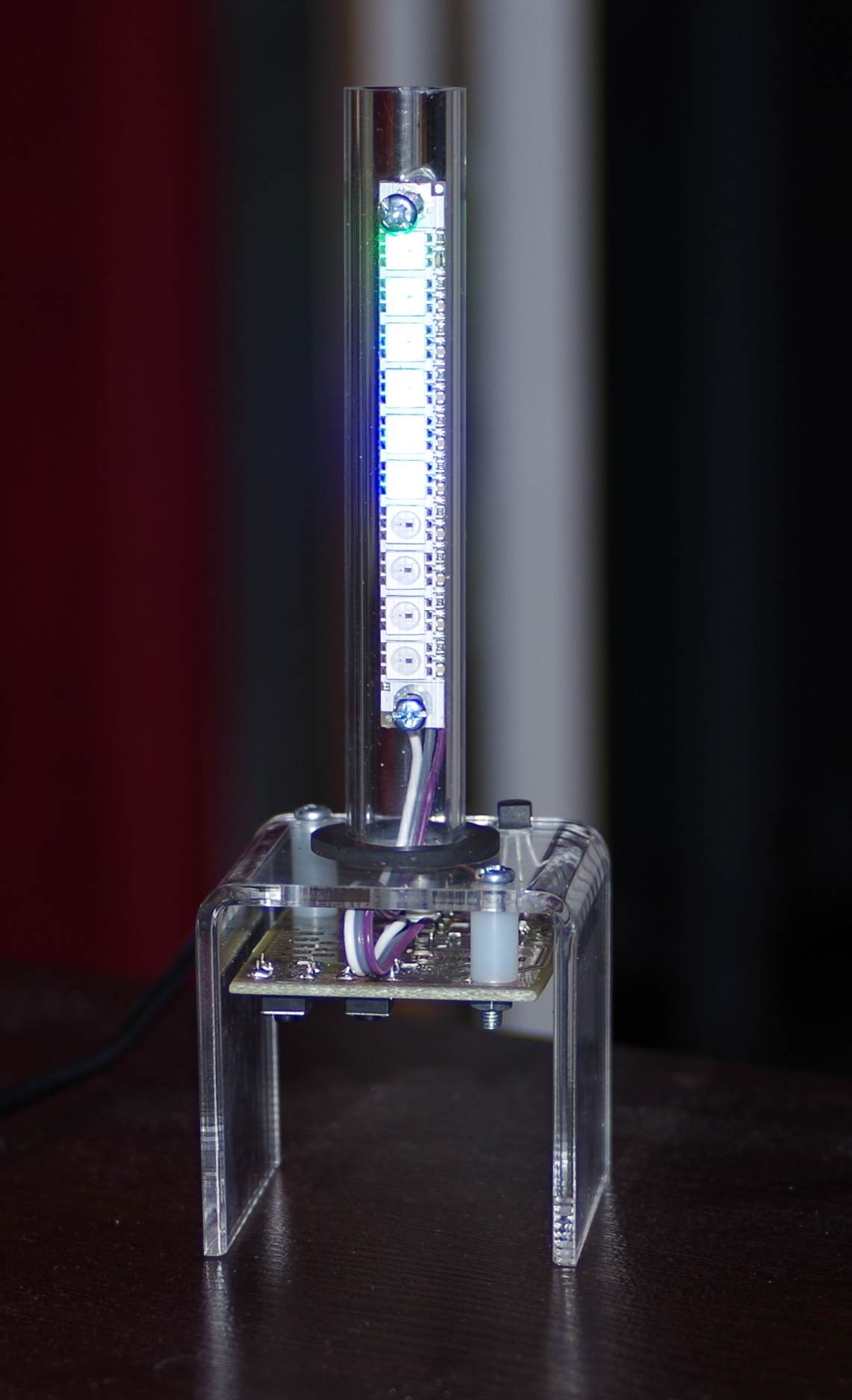

    Mózgiem układu jest ATiny85. Taktowany 8MHz. Diody sterowane sa programowo. Zasilanie jest rozwiązane poprzez gniazdko mini-usb. Mikrokontroler jak i diody zasilane są bezpośrednio napięciem 5V.
    Czujnik temperatury, jaki został wykorzystany to MCP-9700. Jest to czujnik analogowy z napięciem na wyjściu proporcjonalnym do temperatury. Dokładność czujnika nie jest imponująca, ale w takim projekcie w zupełności wystarcza. Czujnik został wlutowany wyżej i wystaje przez otwór w obudowie. Wyjście MCP-9700 jest podłączone bezpośrednio na wejście ADC w Attiny.
    Obudowa wykonana z gotowego elementu z plexi, który można dostać jako element wystawowo-ekspozycyjny, oraz rurki również z plexi, także bez problemu do nabycia.
    Termometr posiada dwa przyciski. Pierwszy służy do zmiany jasności diod (są 4 poziomy). Zmiana zapisywana jest w pamięci EEPROM. Drugi pozwala odczytać temperaturę w postaci liczbowej. Po naciśnięciu w odstępach sekundowych są wyświetlane dziesiątki i jedności stopni w różnych kolorach.

    Efektownie wygląda ten termometr, odczyt temperatury... Powiedzmy że dla ciebie nie ma problemu bo wiesz jak to działa, ale ktoś z "zewnątrz" raczej nie połapie się w tym.
  • #3 14457832
    Limonit
    Posty: 140
    Ocena: 375
    Oczywiście termometr w odczycie jak i samym pomiarze nie jest zbyt precyzyjny. Ale nawet na pierwszy rzut oka można intuicyjnie stwierdzić, czy temperatura jest powiedzmy w normie, czy od tej normy odbiega.
    Celem było bardziej rzeczywiście stworzenie efektownego gadżetu. I może nawet przede wszystkim cel edukacyjny - chciałem wypróbować diody WS2812 w praktyce.

    Płytki robione samodzielnie?
    pozdrawiam
  • #22 14504740
    Limonit
    Posty: 140
    Ocena: 375
    Na szybko z DS ATTiny 25/45/85
    10-bit ADC
    • 4 Single Ended Channels
    • 2 Differential ADC Channel Pairs with Programmable Gain (1x, 20x)
    • Temperature Measurement
    Mają czujnik podlączony na stałe do 4 kanału ADC. W DS szczegóły, dokładność słaba, ale zawsze pod ręką.
    Płytka samodzielnie, metodą fotochemiczną (folia), cynowane stopem Lichtenberga.
