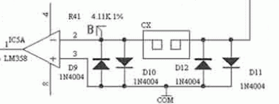

    No tak musiałeś mnie poprawić, ale i tak pod pojęciem AVR rozumie się łatwość programowania, a także łatwość uruchomienia.
    Co do rozbieżności między DT9208 zobacz jak on działa.
    Mikroprocesorowy miernik pojemności 0,1pF-5000uF
    Cx wpięta jest w ogranicznik diodowy, gdzie następuje coś jak pomiar napięcia fali prostokątnej.
    Dalej na filtrze low-pass następuje coś jak "konwersja" do sinusa.
    I tak ukształtowany "niby sinus" wchodzi na detektor diodowy napięcia przemiennego, a więc w efekcie mierzone jest napięcie ACV.
    Trzeba więc pamiętać, że.
    HSWG napisał:
    Patrząc jeszcze na pomiary tych samych kondensatorów na budżetowym DT9208, rozbieżności są zatrważające (do 20%) na niekorzyść DT9208 oczywiście.
    W takim układzie żaden podobny miernik nie może mierzyć poprawnie w całym zakresie, bo detektory diodowe są nie wydolne poniżej pewnego napięcia.
    Każdy z zakresów miernika DT9208 zatem posiada pewien limit minimum Cx.
    Poniżej tego pomiar jest całkowicie nie wiarygodny.
    Detektor diodowy tak ma.
    I tak np. mierniki tego typu w ogóle nie nadają się do pojemności rzędu pF.
    Poza tym opisany sposób, w jaki miernik DT9208 mierzy tę pojemność, pozostawia naprawdę sporo do życzenia.
