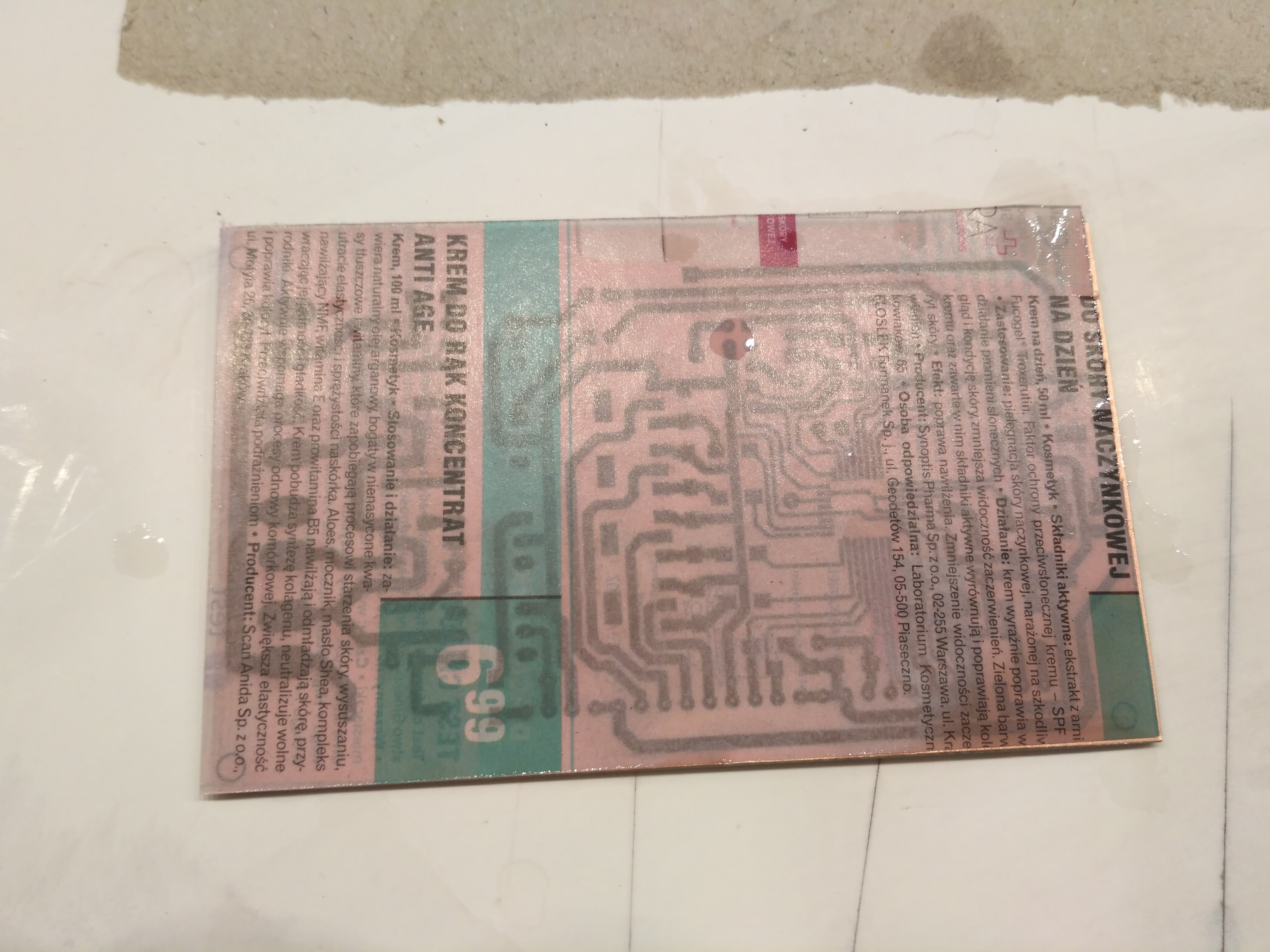

Do założenia tego wątku skłoniła mnie parogodzinna walka z termotransferem PCB.
Mimo, że płytki wychodziły mi wcześniej tą metodą nawet całkiem znośne, to brak powtarzalności skutecznie skłonił mnie do poszukiwania alternatywy.
Metoda, którą znalazłem na youtube, zapewnia rewelacyjne rezultaty i powtarzalność,dlatego jest warta podania dalej
Polega ona na sporządzeniu roztworu, składającego się z w moim przypadku z 8 ml spirytusu oraz 4 ml acetonu.
Oto poszczególne etapy:
1. Czyścimy PCB (wstępnie ludwik + woda, a później aceton lub spirytus)
2. Drukujemy wzór płytki na kartce z gazetki reklamowej (należy dobrać samemu) lub polecanego Muratora (brak białej warstwy przy odmaczaniu, jak ma to miejsce w przypadku papieru kredowego).
3. Przemywamy PCB oraz kartę spirytusem
4. Sporządzony wcześniej roztwór, nanosimy naPCB, a następnie szybko przenosimy nasz wydruk na płytkę, tak aby roztwór dokładnie w nią wsiąknął. Czekamy 10 s.
5. Dociskamy równomiernie, np. przez ręcznik papierowy wzór do płytki i czekamy 2 min.
6. Moczymy płytkę w wodzie z ludwikiem ok 3 min, a następnie zrywamy pozostały papier.
7. Trawimy, wiercimy, czyścimy i cieszymy się ładną płytką
Oto wynik moich testów:
Inna płyta, scalak 3x3mm2
