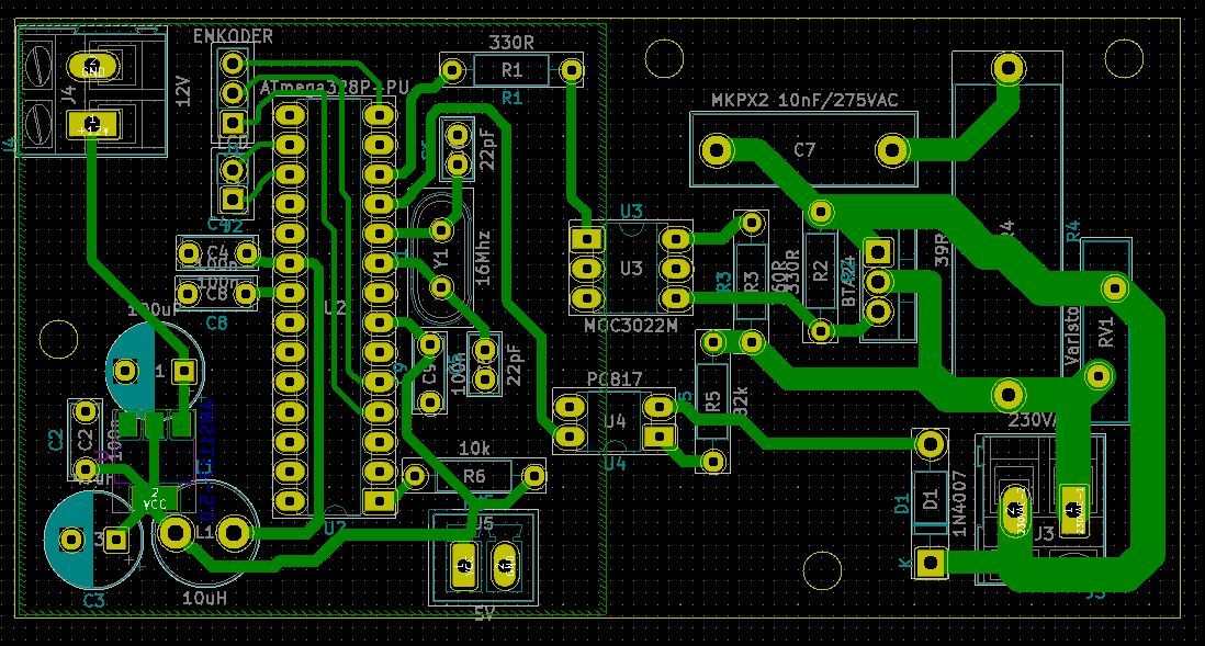

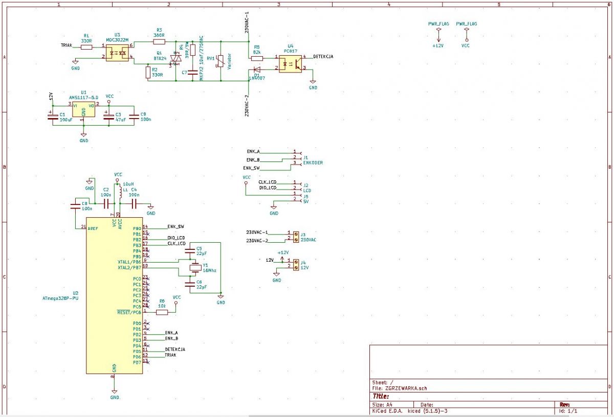

timothy1989 napisał:Chyba pozostało oprogramowanie. Prosiłbym aby ktoś rzucił okiem na ten dziwny przypadek. Załączam schemat i obraz pcb.
lyli napisał:Witaj .Masz może wykonany schemat w eagle tej zgrzewarki z kitu avt5553.

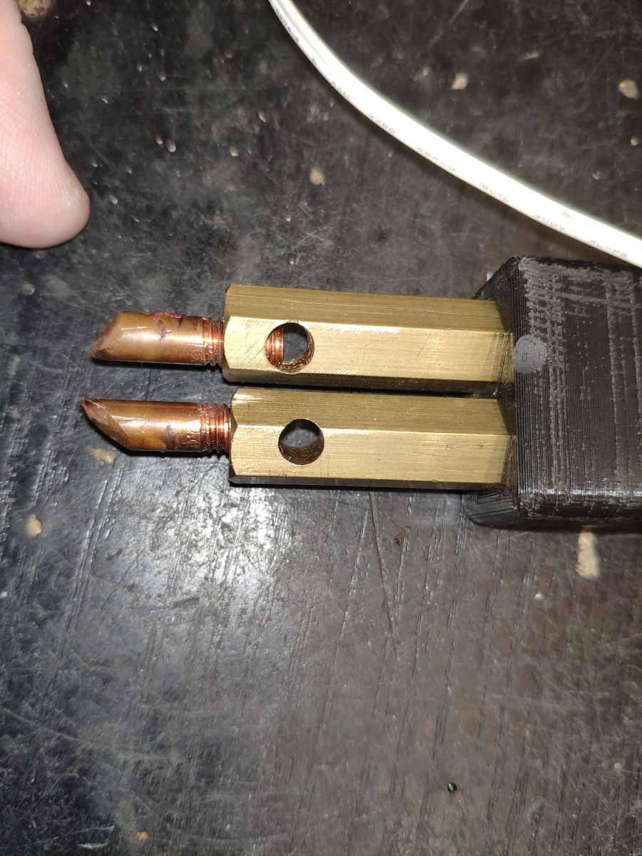

Rakija napisał:nie wiem gdzie dostać takie elektrody?
Rakija napisał:Tylko jak to zaostrzyć jak w środku jest otwór

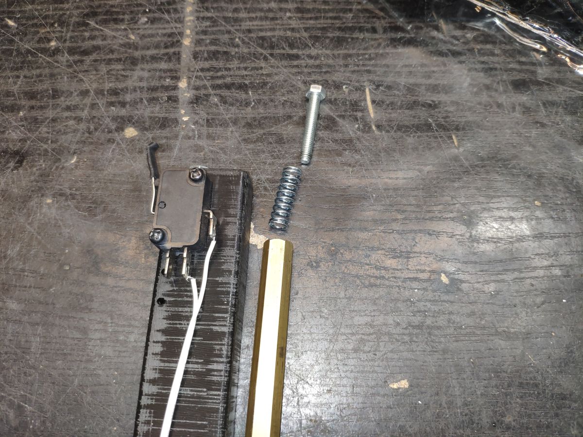

noel200 napisał:Wymyśliłem później przy kolejnej zgrzewarce jak to zrobić lepiej, szybciej, taniej i z elementów które miałem. Nie potrzebny drut miedziany. Zrobię zdjęcie przy okazji i wrzucę to zobaczysz. Swoją drogą polecam gotowy uchwyt z alliexpress. Taki z dwoma płaskownikami miedzianymi i drukowaną rączką. Mam taki i spisuje się super.
