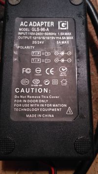

    5. Ładowanie
    Do zasilania został użyty zasilacz (uniwersalny, prawdopodobnie od laptopa) o ustawionym napięciu wyjściowym 19V i prądzie max. 4.5A. Za moduł ładowarki odpowiedzialna jest przetwornica DC/DC (XL4005), ładująca metodą CC/CV – w pierwszej fazie ogniwo ładowane jest stałym prądem, a gdy osiągnie zadane napięcie przechodzi w druga fazę – CV, gdzie stabilizuje napięcie na ogniwie , przy zmniejszającym się prądzie.
    Proces ładowania obrazuje dwukolorowa dioda oraz procentowy wskaźnik naładowania.
    Należy jednak pamiętać, że zapalenie się zielonej diody nie oznacza ukończenia procesu ładowania, a osiągniecie przez ogniwo zadanego napięcia(przejście do fazy CV,akumulator nie jest jeszcze w pełni naładowany)- należy przez chwilę zostawić akumulator w ładowarce , tak aby został w pełni naładowany.
    Zasilacz:

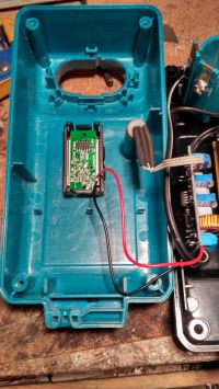

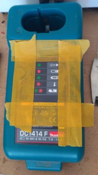

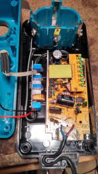

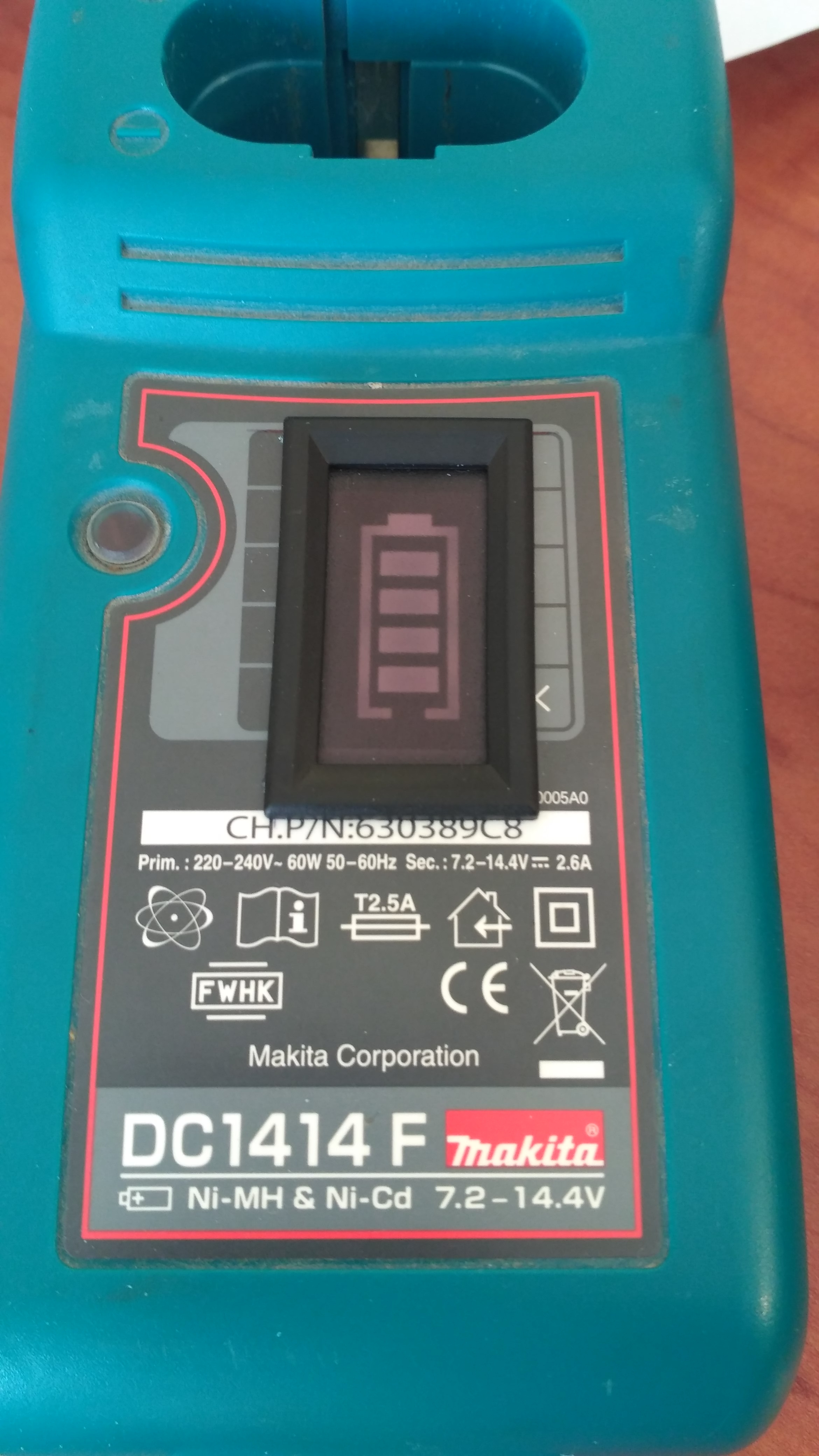

    6. Modyfikacja ładowarki
    W obudowie wyciąłem okienko i umieściłem wskaźnik stanu naładowania:
    Wkrętarka na Li-ion-modyfikacja Wkrętarka na Li-ion-modyfikacja
    Później połączyłem moduł przetwornicy z zasilaczem i dokonałem ustawień takich jak: prąd ładowania, napięcie końcowe ładowania.
    Prąd ładowania: 1.5A
    Napięcie końcowe ładowania: 16.8V
    Następnie całość umieściłem w oryginalnej obudowie ładowarki:
