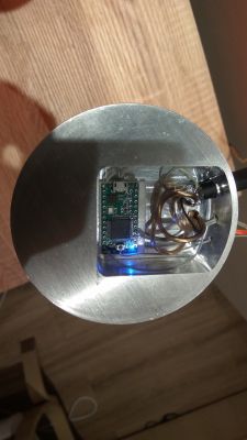

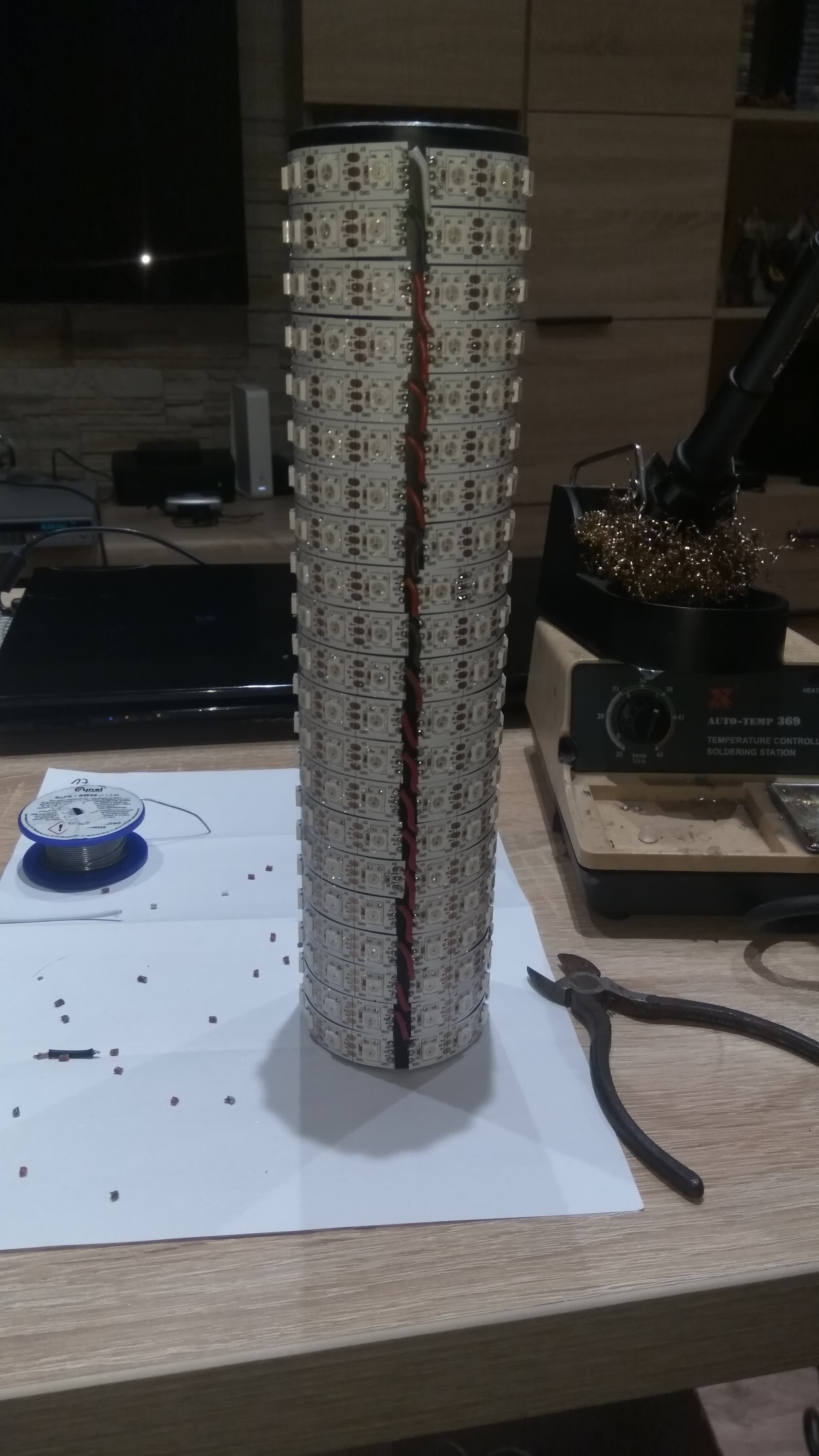

    Witam! Chciałbym przedstawić nocną lampkę z 20 efektami. Pomysł został podpatrzony z podobnych lampek przedstawianych na zagranicznych forach.
    Lampka zbudowana jest z podstawy wykonanej z wałka aluminiowego o średnicy 100mm x 40mm w której wyfrezowany został otwór na elektronikę. Zastosowane diody to taśma Led WS2812b 74led/m. Łącznie jest 294 diody LED pociętych na 21 pasków po 14 diod i przyklejonych do stalowej rury o średnicy 60mm i wysokiej na 270mm. Całość sterowana jest z układu Teensy 3.1. Lampka posiada 2 przyciski jeden do przełączania efektów , drugi do przełączania w tryb wygaszenia. Zasilanie zrealizowane na zasilaczu impulsowym 5V 20A. Na koniec przykryłem diody szklanym szronionym kloszem. Najciekawszym efektem jak dla mnie jest efekt ognia. W programie który nie jest mojego autorstwa można zmienić ilość diod, ilość linii poziomych, ilość diod w 1 linii.

    Schemat:
    Nocna lampka z efektami WS2812b hetm4n

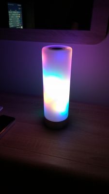

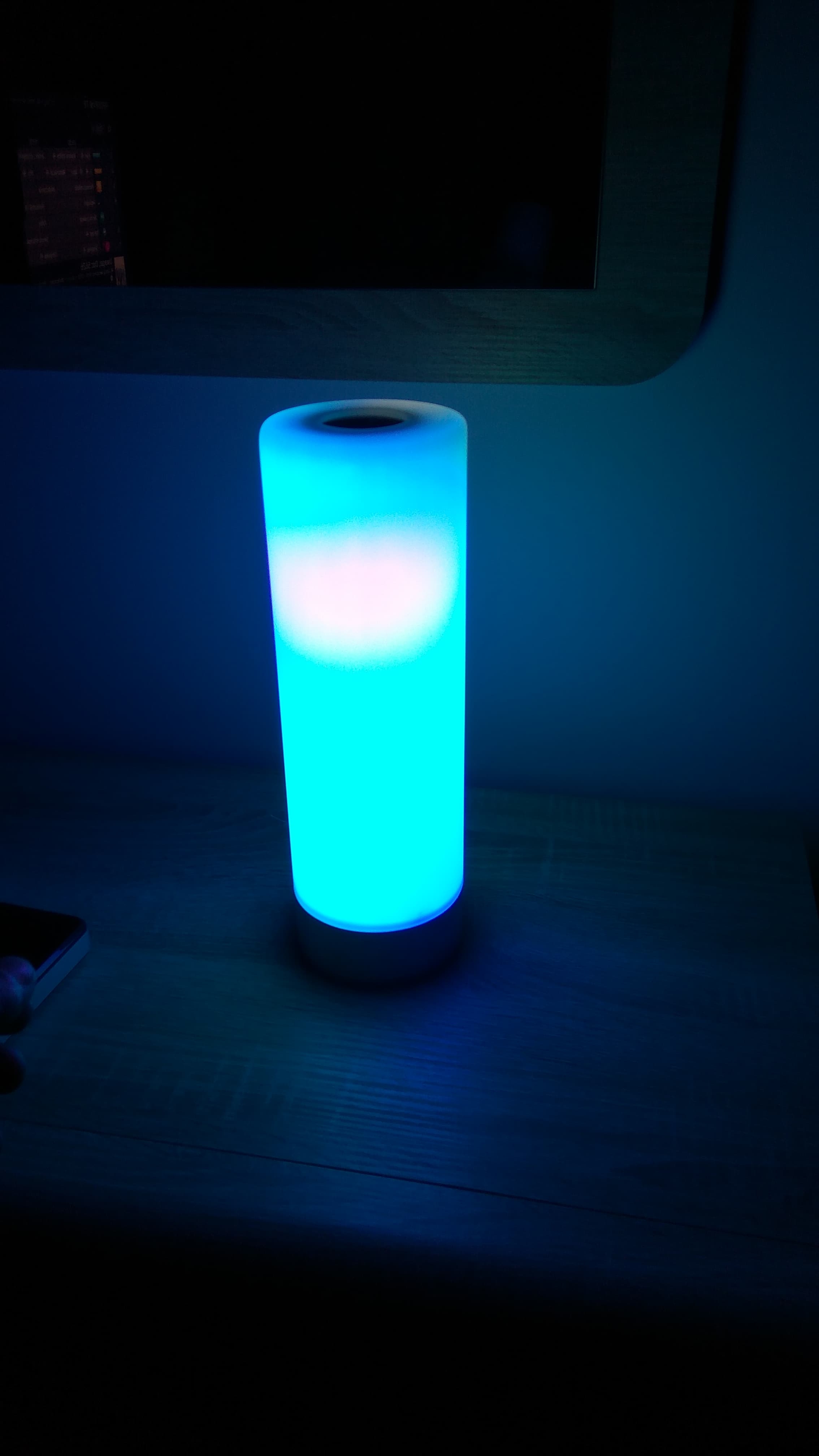

    Zdjęcia:
    Nocna lampka z efektami WS2812b hetm4n Nocna lampka z efektami WS2812b hetm4n Nocna lampka z efektami WS2812b hetm4n Nocna lampka z efektami WS2812b hetm4n Nocna lampka z efektami WS2812b hetm4n Nocna lampka z efektami WS2812b hetm4n Nocna lampka z efektami WS2812b hetm4n Nocna lampka z efektami WS2812b hetm4n Nocna lampka z efektami WS2812b hetm4n Nocna lampka z efektami WS2812b hetm4n Nocna lampka z efektami WS2812b hetm4n Nocna lampka z efektami WS2812b hetm4n Nocna lampka z efektami WS2812b hetm4n Nocna lampka z efektami WS2812b hetm4n Nocna lampka z efektami WS2812b hetm4n Nocna lampka z efektami WS2812b hetm4n Nocna lampka z efektami WS2812b hetm4n Nocna lampka z efektami WS2812b hetm4n
    Film:
    Na filmie efekt wyglada całkiem inaczej niż w rzeczywistosci, tzn kamera przejaskrawia kolory intensywnie świecące.

    Tam wkradł mi się błąd, 20A, 1m paska 74 diod pobiera 22W w pełnym wysterowaniu. 4 m jest podłączone. Mamy 88W + potrzebny zapas 10%.
    Zmierzyłem prąd pobierany z sieci 230V na białym kolorze - 57W, efekt pochodni 10W, efekt ognia 20-30W.

    Przy efekcie ognia chyba transmisja na ledach siada, widać pojedyncze mignięcia na niebiesko, chyba, że to algorytm generuje, ale wyglądają jak by trwały jedną ramkę animacji.

    To tak ma raczej być , efekt tzw komet w ognisku, kto palił ten wie o co biega, na filmiku wygląda, że niebieskie (przejaskrawione), w rzeczywistości są to białe mignięcia unoszące się co jakiś czas.
