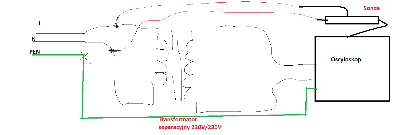

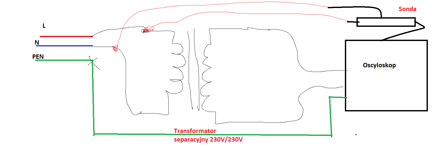

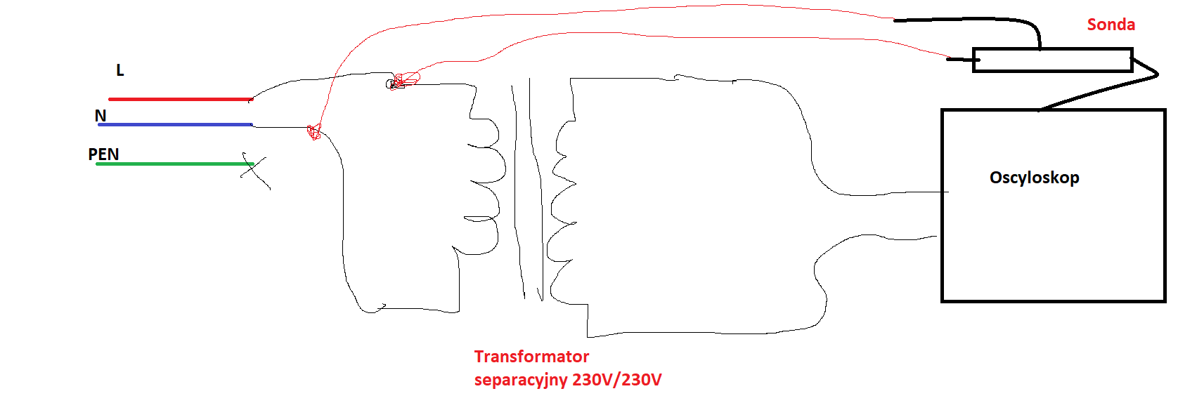

Jak bezpiecznie zmierzyć napięcie sieciowe 230 V oscyloskopem SDS1052DL z transformatorem separacyjnym?
Nie powinieneś zasilać samego oscyloskopu przez transformator separacyjny do tego pomiaru; bezpieczniej jest zostawić oscyloskop uziemiony i mierzyć różnicowo dwiema sondami albo sondą różnicową, a jeśli to możliwe separować badany układ, nie przyrząd [#18492225][#19566361][#19582691][#19586905] Jeśli podłączysz masę sondy do fazy, to przez połączenie masy sondy z PE w oscyloskopie zrobisz zwarcie faza-PE; w układzie TN-S może to wyzwolić RCD, a niezależnie od tego grozi uszkodzeniem sprzętu i pojawieniem się niebezpiecznego potencjału na dostępnych częściach [#18489951][#18490573] Rozwiązanie z artykułu, gdzie PEN/PE jest wyprowadzony na gniazdo wyjściowe, dotyczy transformatora dla odbiorników klasy I/izolacyjnego zastosowania medycznego, a nie pełnej separacji potrzebnej do takiego pomiaru; jeśli chcesz pełnej separacji, wyjście wtórne nie powinno mieć PE [#18492225][#19575870] Do 230 V użyj dwóch kanałów z funkcją odejmowania albo odpowiedniej sondy różnicowej/wysokonapięciowej, bo zwykły krokodylek masy przy bezpośrednim podłączeniu do sieci jest właśnie problemem [#18490796][#19567296] Nie odłączaj też PE od oscyloskopu „na skróty”, bo wtedy tracisz ochronę przeciwporażeniową na jego normalnie dostępnych częściach [#18490573][#19566361]

    pawelr98
    Posty: 6464
    Pomógł: 413
    Ocena: 1154
    Teraz tak, masa sondy jest połączona ze złączem PE w oscyloskopie.
    Jeśli połączyłby kolega PE to od razu zwarcie N z PE i jeśli jest RCD to od razu wyrzuci.
    Do tego popłynie prąd wyrównawczy.
    Jeśli ma kolega TN-C to w zasadzie nic się nie stanie bo bolec w gniazdku jest i tak podłączony do PEN.
    Normalnie tak robiłem mierząc falowniki na uczelnianej pracowni. Wiedziałem o TN-C bo PE i N na tym samym potencjale a budynek był stary.
    A można też zrobić rzecz bardzo "nieładną" do której niejeden BHP-owiec lub elektryk będzie miał poważne zastrzeżenia.
    Odpiąć PE od oscyloskopu. W zasadzie jeśli ekran sondy (czyli jak wiemy PE po stronie oscyloskopu) podepniemy do N to teoretycznie nic się nie stanie bo potencjał względem ziemi będzie co najwyżej 1V.
    Ale z formalnego punktu widzenia tak nie wolno bo w razie upalenia N to może być faza na obudowie.
    Cóż, niektórzy tak ryzykują bo trafo separacyjne kosztuje. W większości wypadków nic się nie stanie ale ten jeden raz można mieć pecha. Niektórzy robią gorzej bo ekran świadomie podpinają do wysokiego potencjału względem ziemi (np. mierzenie międzyfazowo). Ja tak robiłem, obsługując oscyloskop w gumowych rękawiczkach bo trzeba było pomierzyć stronę pierwotną w spawarce na jednokanałowym oscyloskopie.
    A ten oscyloskop ma dwa kanały więc generalnie można zrobić pomiar różnicowy.
    Jedna sonda do N, druga do L i robimy matematyczną różnicę w menu oscyloskopu.
    Bezpieczniej i taniej (druga sonda grosze kosztuje).
    To nie są jakieś wysokie częstotliwości więc nie trzeba sondy różnicowej.
    Aczkolwiek tak zwykle się zaleca, choć jest to bardzo kosztowne.

    Separowanie oscyloskopu jest jednoznaczne z pozbyciem się ochrony przeciwporażeniowej a jak pociągniesz PEN z instalacji do oscyloskopu to oznacza że oscyloskop nie jest już separowany.
    Jedynym dobrym rozwiązaniem jest zasilenie urządzenia przez transformator separacyjny. Separowanie samego oscyloskopu jest niebezpieczne, gdyż na obudowie może być napięcie niebezpieczne dla zdrowia.

    Złącza BNC w oscyloskopie nie są plastikowe i podczas zakładania lub zdejmowania sondy może dojść do porażenia. Śrubki też mogą być pod napięciem w takim wypadku.
    Na pierwszym zdjęciu masz przypadek, który nie jest bezpieczny dla zdrowia.
    Na filmiku jest mierzone napięcie na uzwojeniu wtórnym transformatora separującego. Co ma do tego wszystkiego że na "bolcu" jest PEN gdyż nie bierze udziału podczas pomiaru? Ogólnie na tym nagraniu robi to dobrze - element mierzony jest separowany a nie oscyloskop. A potem jako że ten Pan to totalny ignorant w sprawie bezpieczeństwa robi to odwrotnie. To jest nie prawidłowe i niebezpieczne.

    Zasilasz urządzenie które chcesz mierzyć przez transformator separujący i nie ciągniesz do tego urządzenia PEN z sieci.
    Zasilanie oscyloskopu z transformatora separującego jest niebezpieczne, zwłaszcza dla osób nie wiedzących co robią.

    Pixelx napisał:
    Złącza BNC mam plastikowe, jedynie śruba do kompensacji jest metalowa w sondzie.
    No PEN nie bierze udziału, ale jest zwarte z masą na oscyloskopie (czyli ta końcówka z krokodylkiem).
    Porzuć rozwiązanie z transformatorem separacyjnym. Weź dwie sondy z zestawu, odepnij z nich krokodylki masy. Na końcówki załóż izolacyjne kapturki (zestawu) następnie podłącz dwie sondy do wejść oscyloskopu i włącz tryb różnicowy. Możesz wtedy bezpiecznie dotykać obwodów 230 V jedna sonda posłuży jako masa a druga jako sonda pomiarowa.
    Transformator separacyjny musi być taki, który nie ma styku PE. W przeciwnym razie chassis oscyloskopu połączysz z uziemieniem i przy dotknięciu fazy zaciskiem masy (krokodylem) nastąpi zwarcie.
    Oddzielić transformatorem należy badany obwód (np. naprawiany zasilacz impulsowy) - tak jest prawidłowo. Jednak jak zechcesz oddzielić oscyloskop to musisz mieć trafo bez styku PE jak poniżej, gdyż w przeciwnym wypadku narażasz się na porażenie i uszkodzenie urządzeń.

    Pod tym linkiem pod zdj widać, że przewód PEN został wyprowadzony na gniazdko zasilające po stronie wtórnej transformatora?
    Link
    http://gotronik.com/2017/06/01/transformator-separacyjny/

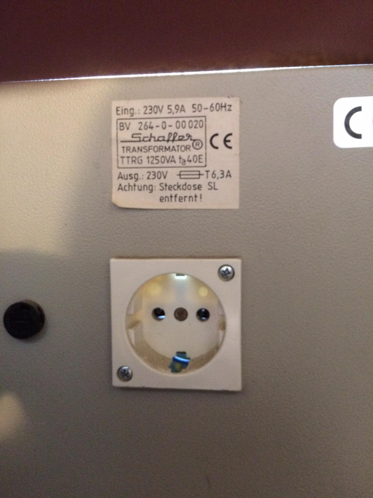

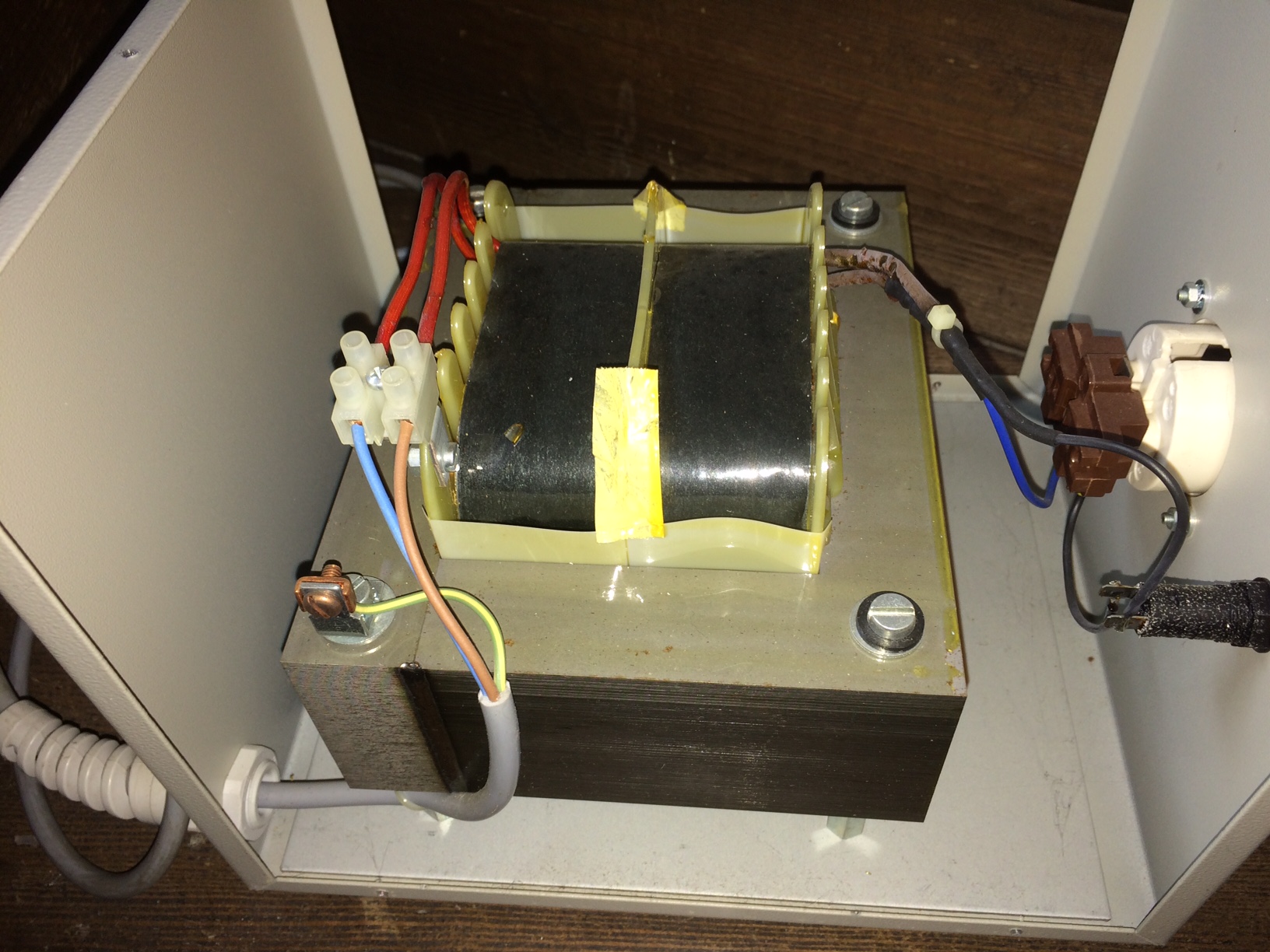

    I tak i nie. Wszystko zależy od zastosowania transformatora. W transformatorach izolacyjnych medycznych regułą jest, że kabel zasilający transformator ma PE, który w środku jest połączony z obudową oraz ekranem transformatora i z PE gniazda wyjściowego. Natomiast oddzielony jest obwód fazy i tak jest prawidłowo i poprawnie.
    Natomiast jeżeli chodzi o oscyloskop, to takie rozwiązanie nie jest dobre, bo poza oddzieleniem fazy od sieci energetycznej nie ma separacji zasilania. Dokonując takim zestawem pomiarów w obwodach tzw. live można łatwo wygenerować sobie zwarcie! Z drugiej zaś strony oscyloskop powinien być uziemiony gdyż dobre uziemienie poprawia własności metrologiczne.
    Zatem radą jest separowanie urządzenia badanego, a wtedy oscyloskop może być normalnie uziemiony. Tak jest prawidłowo. Jeżeli jednak chciałbyś koniecznie - z jakichś powodów - separować oscyloskop to musisz mieć transformator izolacyjny bez styku PE.
    Reasumując: pan Piotr z linku tytułowego zrobił prawidłowo łącząc PE z kabla zasilającego z PE w gnieździe wyjściowym. Jednak trzeba wiedzieć, do czego można takie urządzenie zastosować, po prostu trzeba sobie z tych spraw zdawać sprawę. Na pewno wykonane przez niego trafo nie zabezpiecza oscyloskopu przed zwarciem (mam nadzieję, że nie robił prób). W najprostszym przypadku należy odłączyć przewód PE w gnieździe wyjściowym i uzyska się wtedy pełną separację jak w fabrycznym transformatorze pokazanym kilka postów wyżej.
    Transformator izolacyjny, który posiadam jest tak urządzony:
    Jak bezpiecznie zmierzyć napięcie sieciowe oscyloskopem SDS1052DL?IMG_32..JPG (530.33 kB)Musisz być zalogowany, aby pobrać ten załącznik.
    Jak bezpiecznie zmierzyć napięcie sieciowe oscyloskopem SDS1052DL?IMG_32..JPG (178.22 kB)Musisz być zalogowany, aby pobrać ten załącznik.
    Widać, że z gniazda wyjściowego producent usunął styk ochronny i uziemienie dotyczy tylko metalowej obudowy. Natomiast wyjście jest "pływające" względem N i L.

    Następuje prażenie ręka-ręka.
    Zerowa rezystancja do ziemi i śmierć użytkownika.
    Dlatego doktor Musiał pisze w elektryce o potencjale swobodnym.
    Znana sprawa w ochronie przeciwporażeniowej.
    (niektórzy chcieli gorliwie wszystko uziemiać.)
    Separacja.
    W przypadku dotknięcia sonda - masa oscyloskopu na potencjale sond, rezystancja doziemna jest duża.
    Do ziemi jest izolacja uzwojeń trafa separacyjnego – dziesiątki megaomów.
    Nie popłynie śmiertelny prąd rażeniowy.
    PE to tylko ochrona użytkownika w przypadku iuszkodzenia oscyloskopu.
    Separacja to jest równoważny środek ochrony przed porażeniem w przypadku uszkodzenia oscyloskopu.
    Separacja jest stosowana dla jednego odbiornika.
    @gulson Mam nadzieje że ta wypowiedź już potwierdza że on nie ma pojęcia o czym pisze i zasługuje nie tylko na permanentne ostrzeżenie ale i odpoczynek od pisania.
    Możesz dodatkowo oglądnąć materiał:
    https://www.youtube.com/watch?v=xaELqAo4kkQ&t=1234s
    edit:
    można poczytać co na ten temat pisze tektronix
    https://download.tek.com/document/51W_10640_1.pdf
    "Never attempt to defeat the
    protective grounding system of your oscilloscope by
    using an isolation transformer (left) or disconnecting the ground connector on
    the power plug (right). Failure to follow safety warnings can result in serious
    injury or loss of life."
