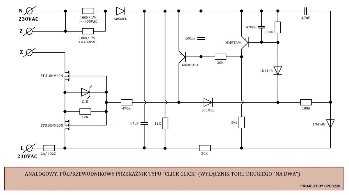

    Witam, układ jak najbardziej przydatny . Mam pytanie czemu na jednym schemacie masz ograniczanie prądu a na drugim go nie masz , wprowadza to pewne zamieszaanie. Celowo ?

    A koledze może chodziło o R2 w postaci dwóch rezystorów na drugim schemacie? Tutaj pewnie chodzi o moc rozpraszaną na nich?
    A do projektu: i to jest prawdziwa elektronika :D , a nie wszędzie uC (mimo, że sam z przyczyn zawodowych częściej siedzę w uC).

    Czy mógłby Kolega przybliżyć działanie układu?
    spec220 napisał:
    Pierwsze kliknięcie żarówka świeci, następnie klik (pauza <0,5s) i klik > żarówka ciemna.
    Wynika z tego, że mowa tu o łączniku astabilnym czyli o przycisku. Nie widzę go na schemacie.
    Zastanawiające jest także sterowanie tranzystorami.
    Układ zasilany jest napięciem przemiennym. Jeśli więc na zacisku L jest ujemna połówka sinusoidy to przewodzi dioda wewnątrz dolnego tranzystora i można z pewnym uproszczeniem przyjąć, że źródło górnego jest na potencjale zacisku L. Górny tranzystor wysterowany jest poprawnie.
    Co będzie gdy na zacisku L pojawi się dodatnia połówka sinusoidy?

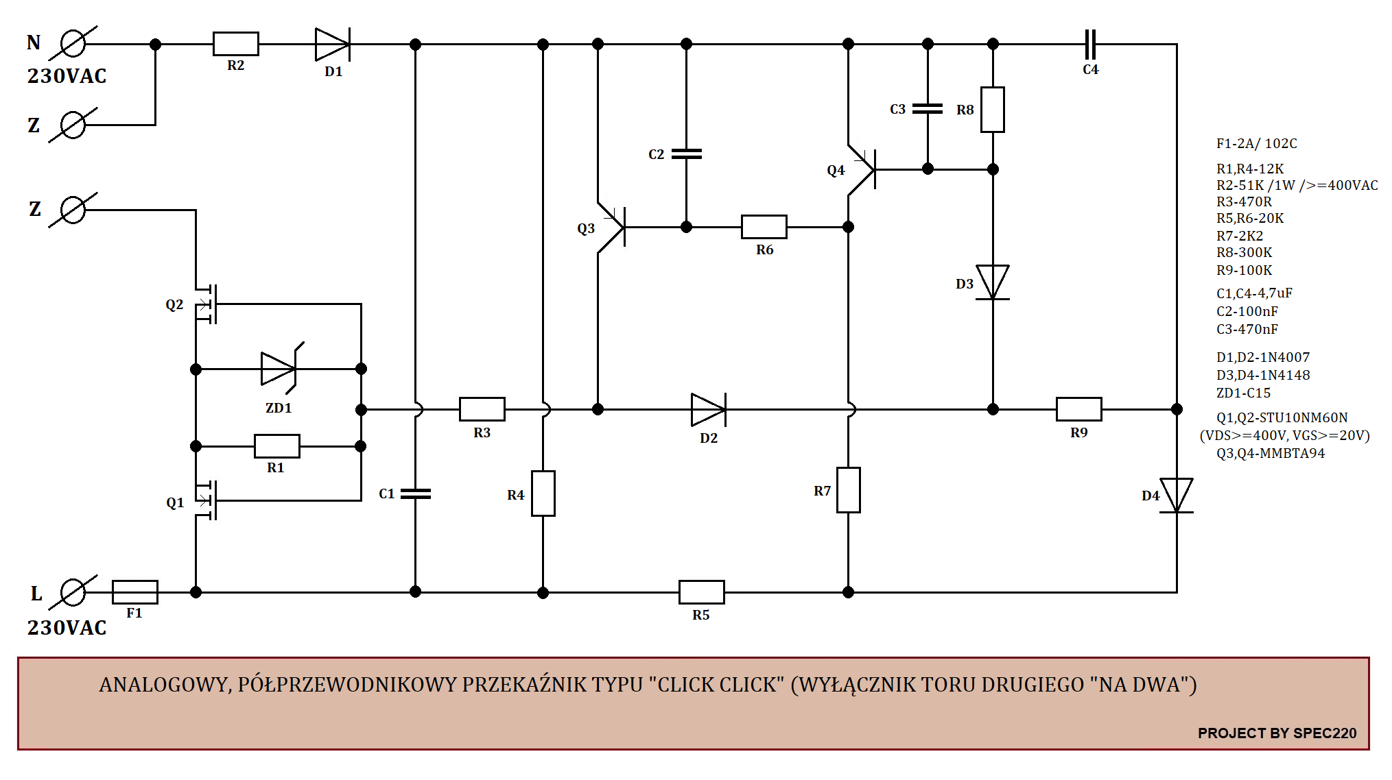

    Rzeczywiście, układ zapewnia poprawne wysterowanie obu tranzystorów.
    Zastanawiałem się przez chwilę czy wystarczy energii w C1 by zapewnić prawidłowe wysterowanie Q1 przez cały półokres. C1 naładowany do nieco ponad 15V, podczas ujemnej połówki na anodzie D1 jest rozładowywany przez R4 oraz R1, czyli ok. 6K.
    Jednak z pobieżnych obliczeń wychodzi, że na bramce będzie jeszcze wystarczające napięcie do wysterowania Q1.
    Nie czepiam się więcej, :). Plusik za rozwiązanie.

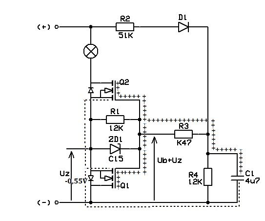

    spec220 napisał:
    Heh nie wiem skąd te -15V kolega wytrzasnął
    Na wstępie przepraszam za niewielką zmianę treści cytatu. Sens pozostaje.
    Żebyśmy myśleli o tej samej części układu, pozwoliłem sobie przerysować istotny jego fragment pomijając elementy niewnoszące niczego istotnego. Zatem nie ma tu np. tranzystora Q3, który akurat przewodzi.
    Półprzewodnikowy przekaźnik bistabilny 230VAC "na dwa"
    Przypominam, że rozpatrujemy fazę, kiedy na dolnym zacisku (dawne L) jest akurat ujemna połówka sinusoidy. To tak, jakby podłączyć układ do źródła napięcia stałego.
    Jeśli za punkt odniesienia potraktować dolny zacisk czyli przyjąć potencjał 0V to dalej mamy:
    Uz - napięcie źródła - ułamek wolta (nieważne czy przewodzi kanał, czy dioda technologiczna)
    Potencjał bramki Q1 to suma Uz i napięcia diody ZD1 - nieco ponad 15V
    Wynika z tego, że Q1 ma na bramce -15V względem źródła. Proszę mnie poprawić jeśli się mylę.
    W moim odczuciu nie ma prawa przewodzić, co jutro sprawdzę w warsztacie.
    Co innego Q2. Potencjał bramki przewyższa o 15V potencjał źródła - pełne przewodzenie.

    spec220 napisał:

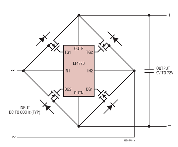

    Przenosi w obydwie strony mostkując diodę gaszącą....
    C1 polaryzuje tranzystory zgodnie z poniższym rysunkiem.
    Ciekawa teoria.....Co na to wzmacniacze audio powiedzą? :D

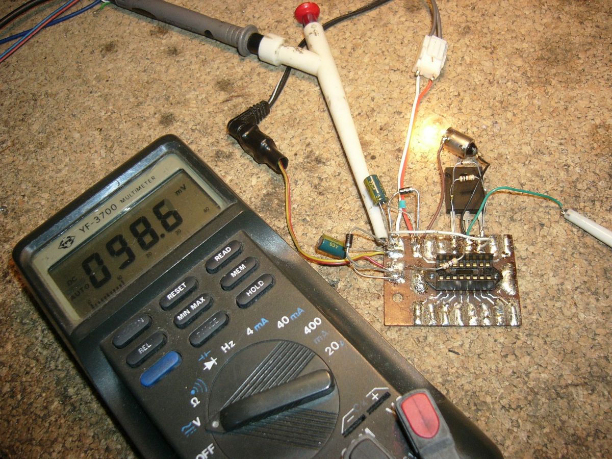

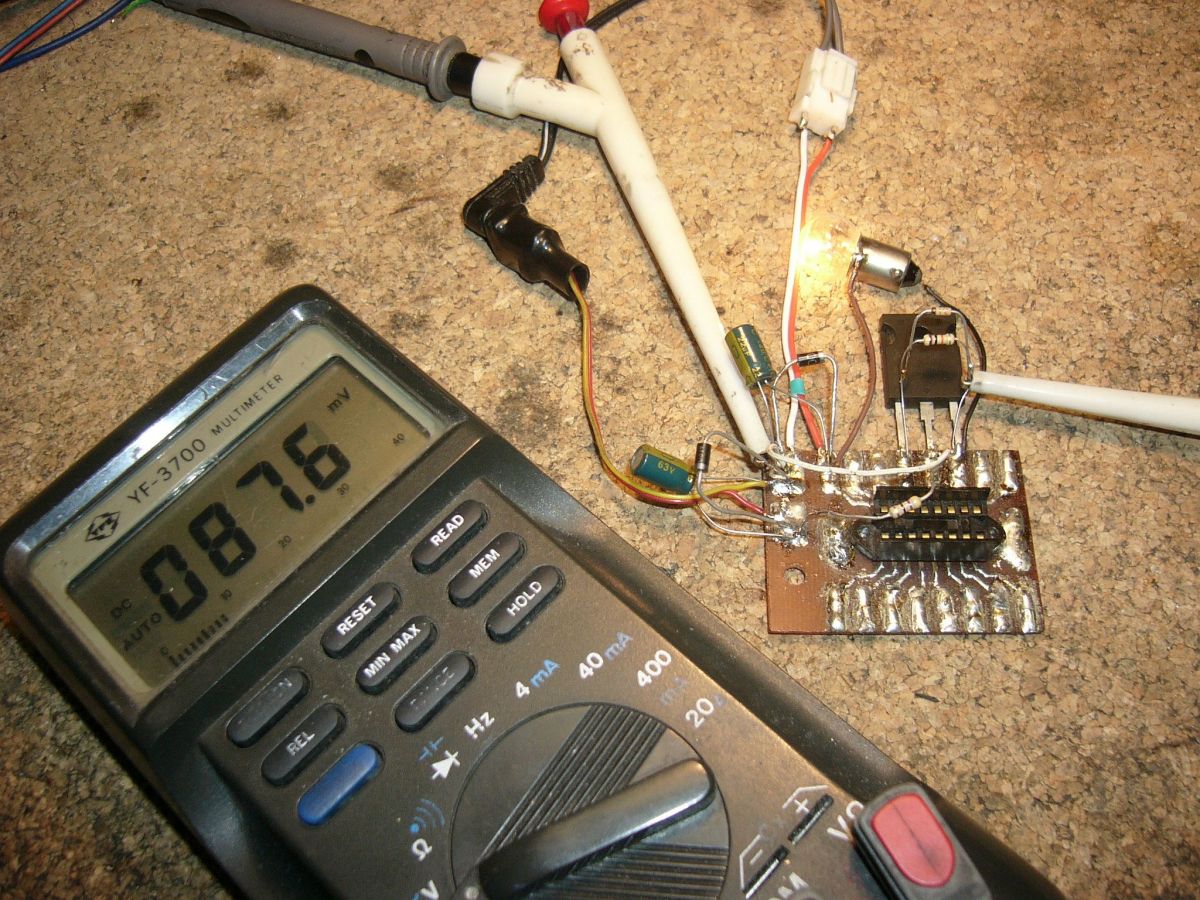

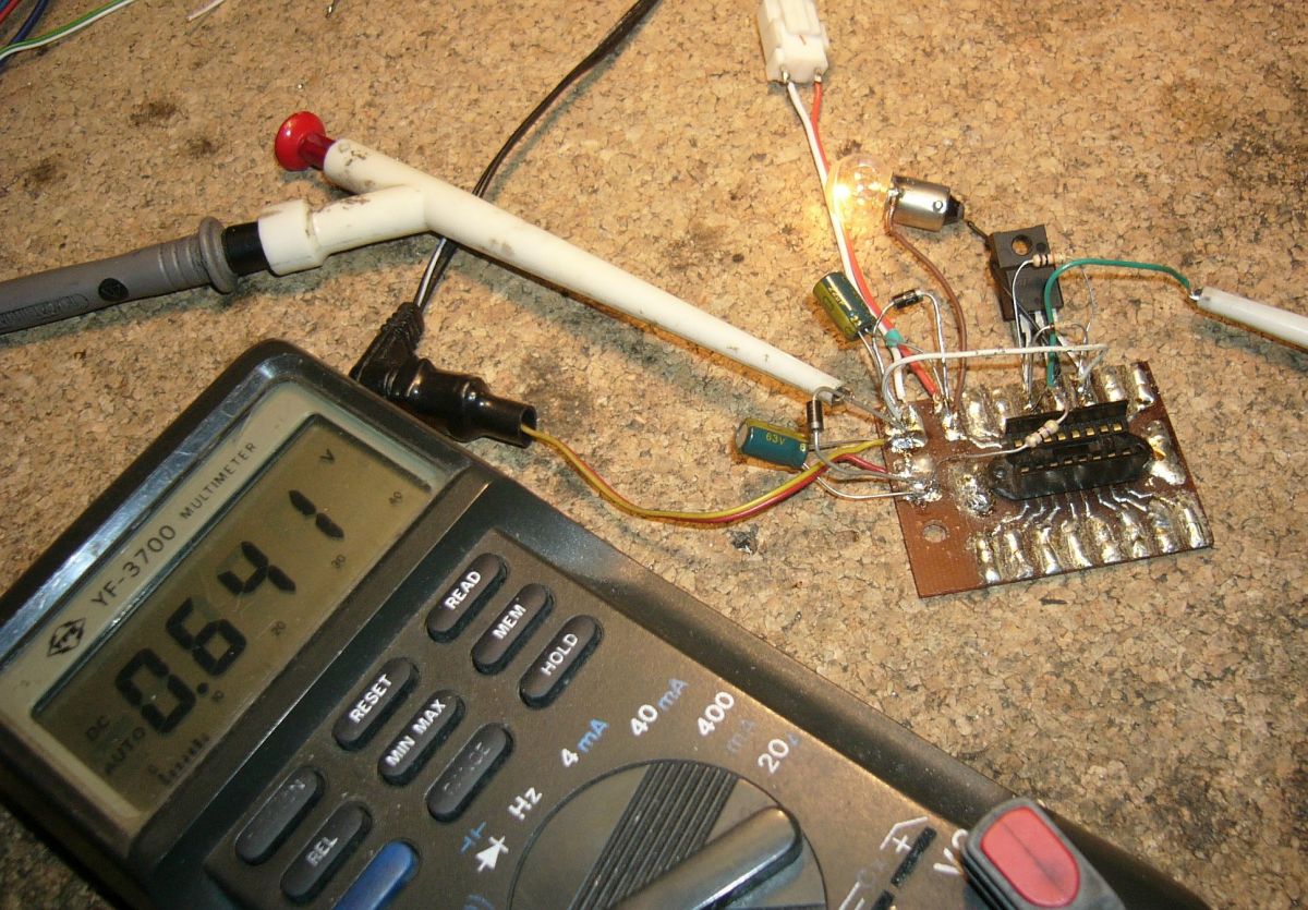

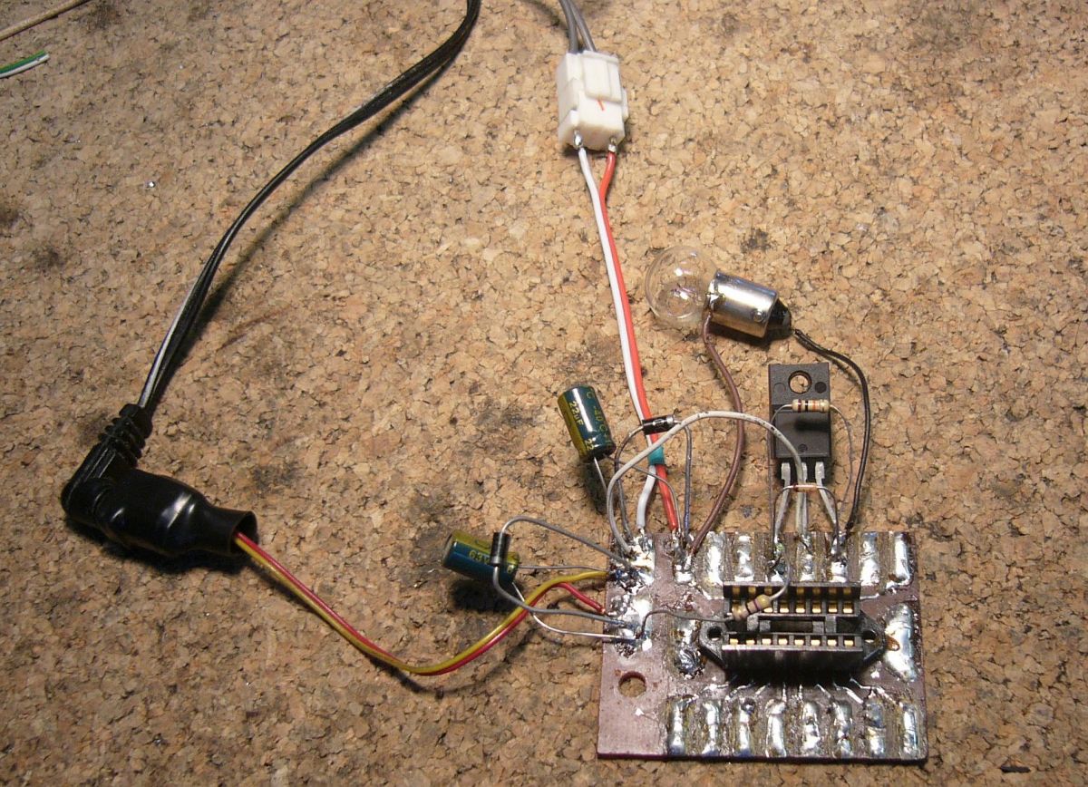

    Myślenie po 23-ej czasem źle się kończy. Zaczynam zatem od ekspiacji...
    Miało być +15V, co wynika z ostrzałkowania schematu.
    Dyskusja rozgorzała od #10 i dotyczyła kwestii ustalenia, co bardziej przewodzi podczas odwrotnej polaryzacji złącza DS - pasożytnicza dioda, czy kanał.

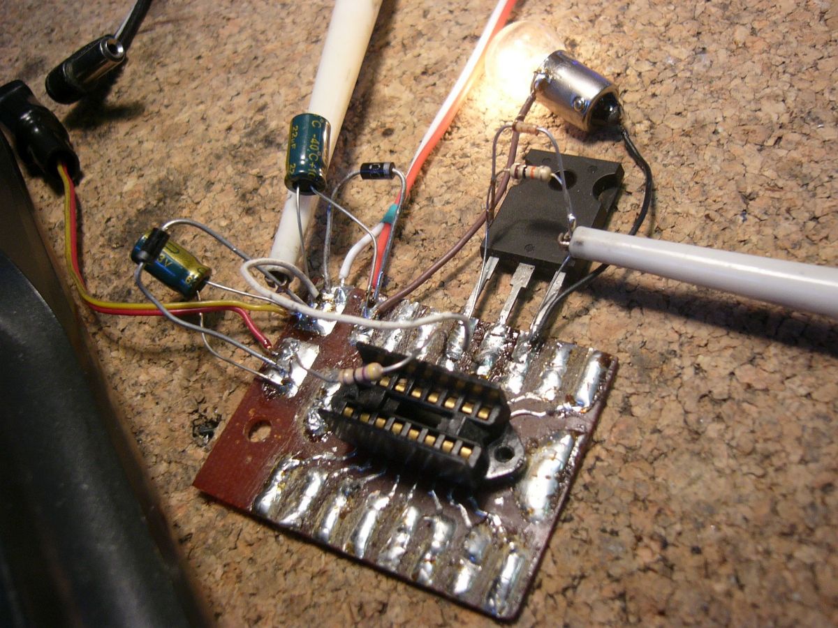

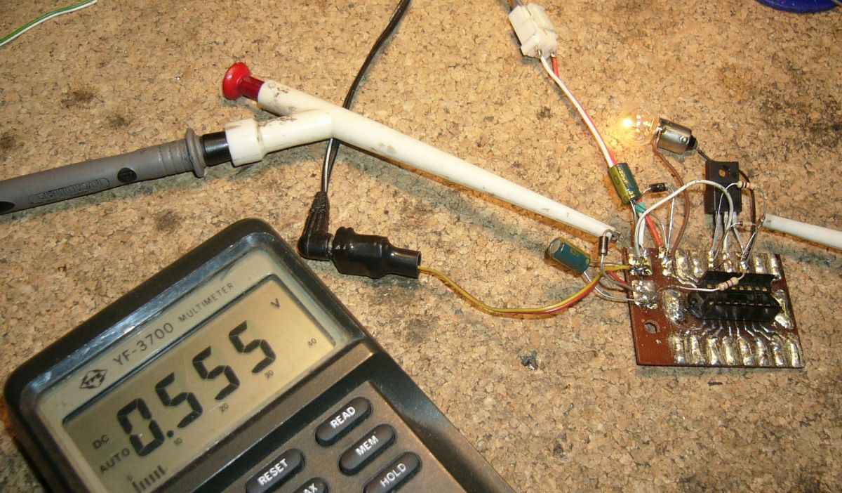

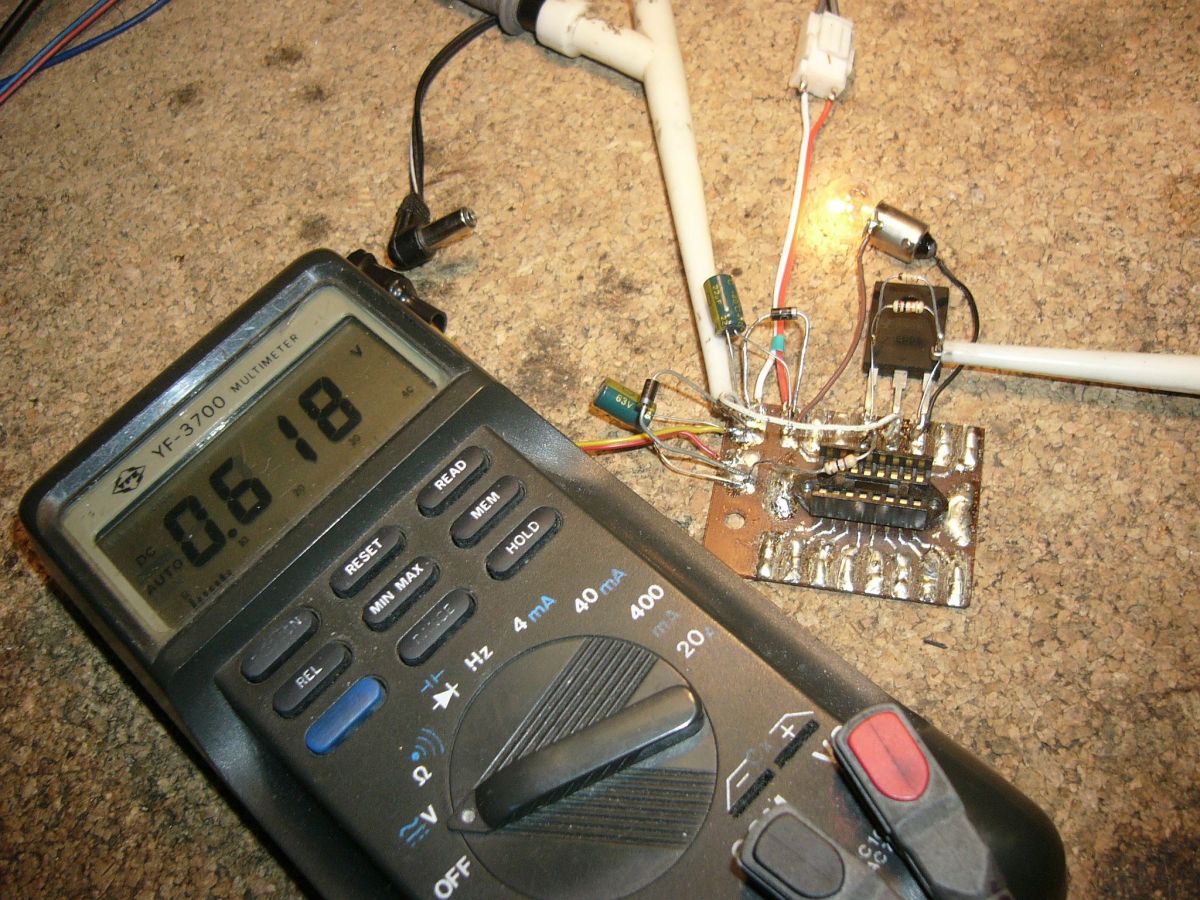

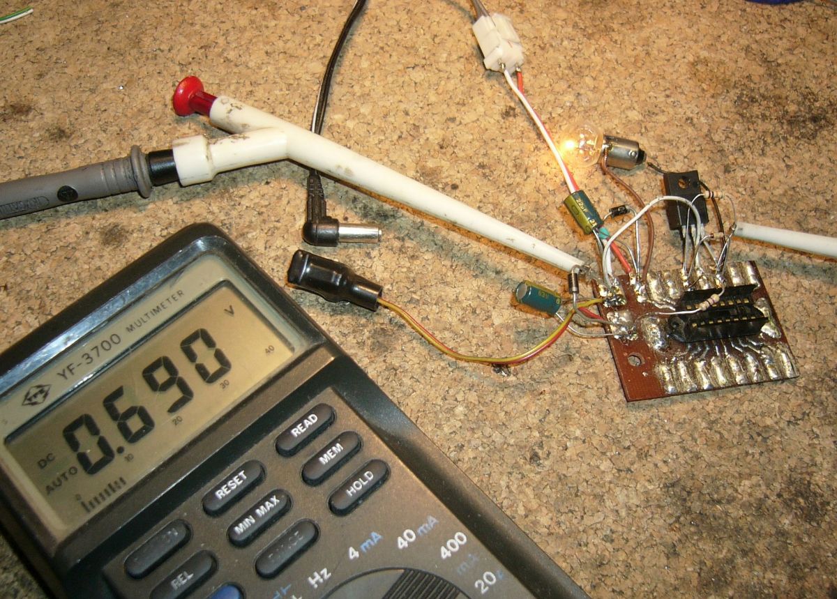

    Sprawdziłem dziś praktycznie odwzorowując rozpatrywany fragment układu.
    Półprzewodnikowy przekaźnik bistabilny 230VAC "na dwa" Zasilacze wyłączone, schemat identyczny jak w #22 z pominięciem Q2, R2 i D1. Zasilacz obwodu bramki 16V; zasilacz obwodu żarówki 10V.
    Badania wykonałem na dwóch typach tranzystorów.
    Próba I.
    Tranzystor P3NB60FP.
    Półprzewodnikowy przekaźnik bistabilny 230VAC "na dwa" Półprzewodnikowy przekaźnik bistabilny 230VAC "na dwa"
    Napięcie na tranzystorze przy braku wysterowania bramki to 0,69V przy prądzie ok. 0,2A. Przewodzi dioda.
    Po podłączeniu obwodu bramki napięcie spada, z czego można wnioskować, że rozpoczęło się przewodzenie kanału.
    Zmieniłem podłączenie tranzystora pozostawiając obwód bramki bez zmian. (+) od strony drenu, (-) od strony źródła.
    Nie ukrywam, że spodziewałem się lepszego wyniku niż ponad 0,6V przy 15V na bramce i tak małym prądzie drenu.
    Powtórzyłem próby ma H4N80 i wyniki dla obu polaryzacji dren-źródło były zbliżone.

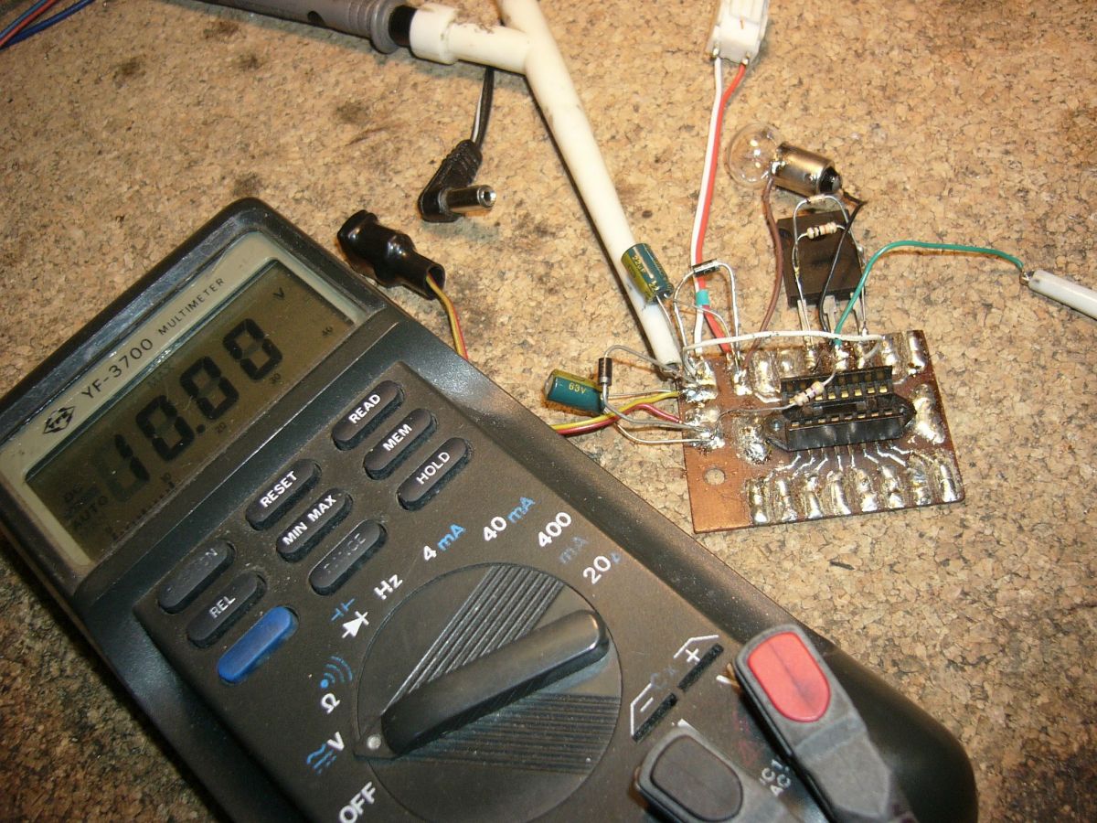

    Próba II.
    Tranzystor IRFP450
    Półprzewodnikowy przekaźnik bistabilny 230VAC "na dwa" Półprzewodnikowy przekaźnik bistabilny 230VAC "na dwa" Półprzewodnikowy przekaźnik bistabilny 230VAC "na dwa"
    Uzyskane wyniki przechylają szalę dyskusji na korzyść autora wątku. Przyznaję, że nie spodziewałem się takiego zachowania.
    Dla porządku podłączyłem właściwie tranzystor.
    Na uwagę zasługuje fakt lepszego przewodzenia przy odwrotnym połączeniu...
    Już w latach 70-tych, w którymś z n-rów Radioamatora pisano o odwrotnym podłączeniu tranzystora. Wyglądało to trochę pokracznie - tranzystor npn podłączony kolektorem do (-) i sterowany prądem baza-kolektor (jak w układzie OE). Emiter zaś pełnił rolę kolektora.
    Takie rozwiązanie układowe zdaniem autora miało lepiej działać w układzie MUTE we wzmacniaczu m. cz. Potem, po wielu latach gdzieś wypatrzyłem w firmowym rozwiązaniu identyczne podejście, właśnie przy realizacji wyciszania.
    Reasumując, układ zaprezentowany przez autora ma prawo działać poprawnie, jeśli chodzi o stronę wykonawczą.
