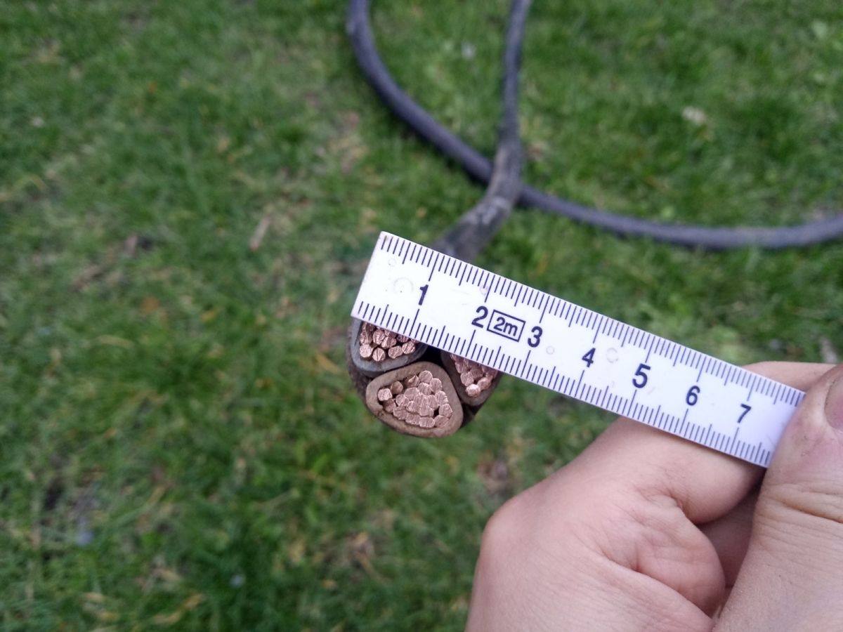

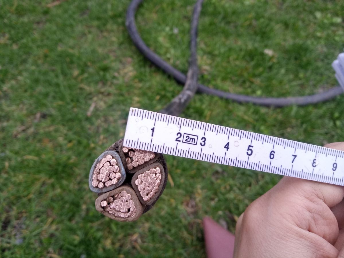

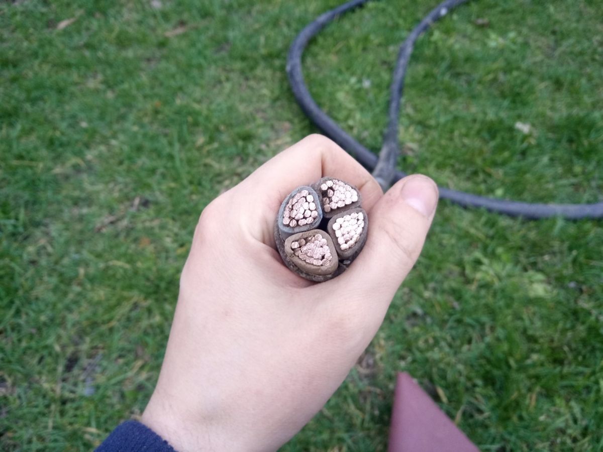

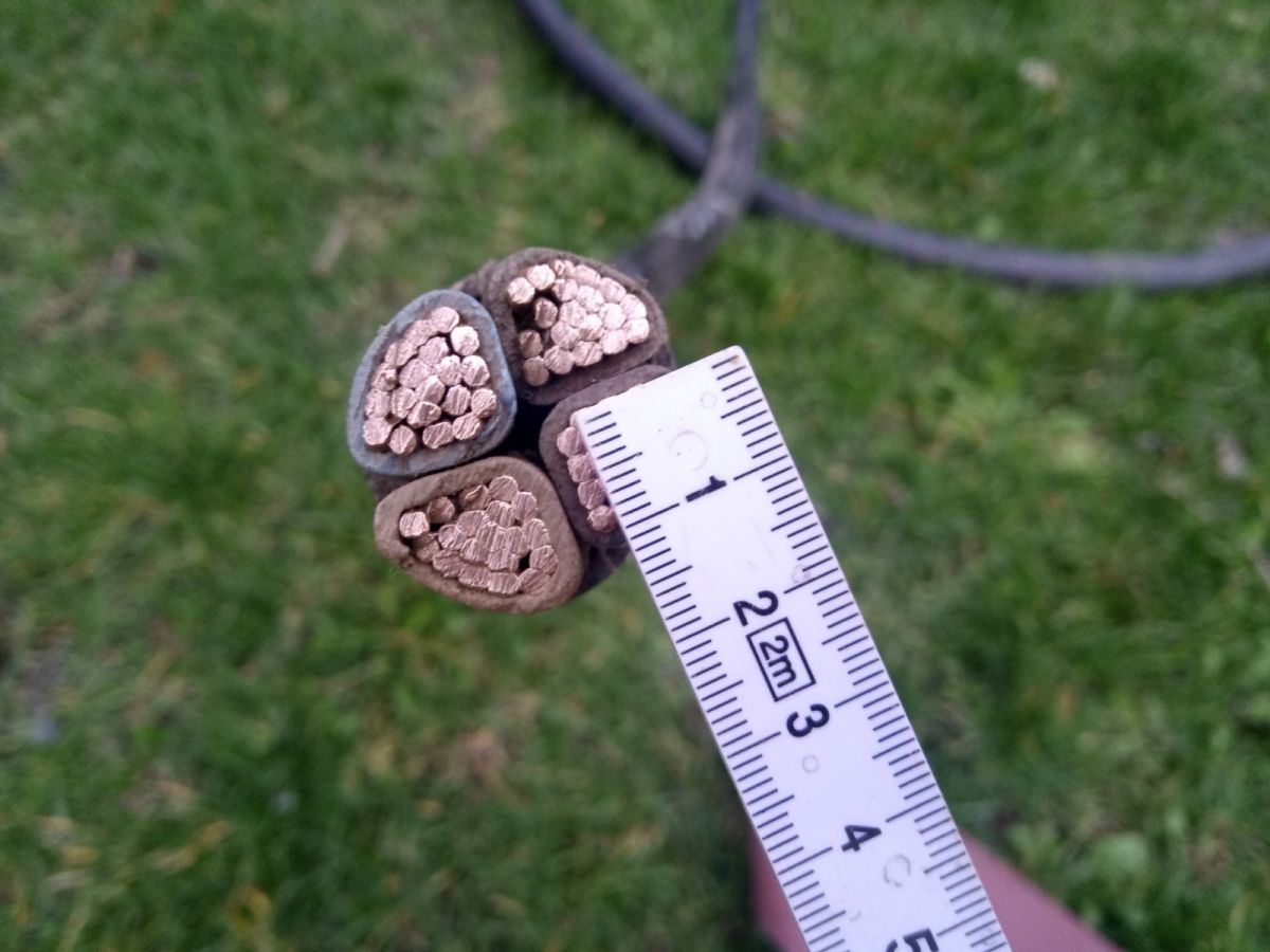

Nie, dziękuję Przekieruj mnie tamRezystor240 napisał:Raczej 25mm² tak bym obstawiał. Na pewno powyżej 16mm².
jozgo napisał:Zmierz średnicę jednego drutu żyły. Wylicz przekrój. Pomnóż przez ilość drutów w żyle.
ArturAVS napisał:Zmierz średnicę jednej żyły, wylicz pole i pomnóż razy ilość żył (drutów).

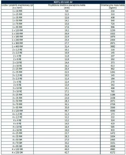

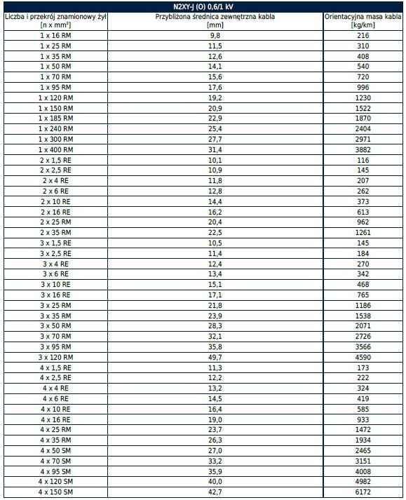

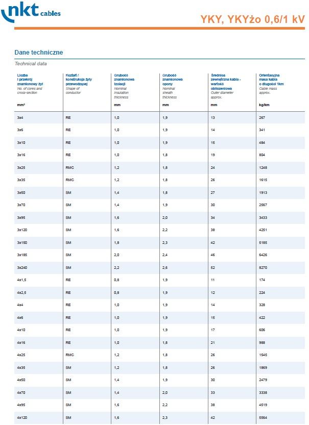

tyqva napisał:Patrząc na porównywalne kable, ten ma przekrój 4x50mm². D = 27mm
jozgo napisał:..
W tabeli są kable RE - Żyła jednodrutowa okrągła.
To jest kabel SM - żyła sektorowa wielodrutowa.
jozgo napisał:zbich70 napisał:Dobrać i zaprasować końcówki?
Najpierw przeformować żyłę na okrągłą.

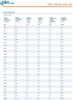

Czy to 35 czy 50 najdokładniej będzie zważyć i wyliczyć wagę 1 m.
35 - 1,89 kg/m
50 - 2,17 kg/m
automatic2021 napisał:No to sprzedawaj jako 50mm². A jeśli klient zainteresowany zakupem zakwestionuje ten przekrój, niech udowodni że jest mniejszy, albo odstąpi od zakupu.Mam zamiar sprzedać ten kabel
