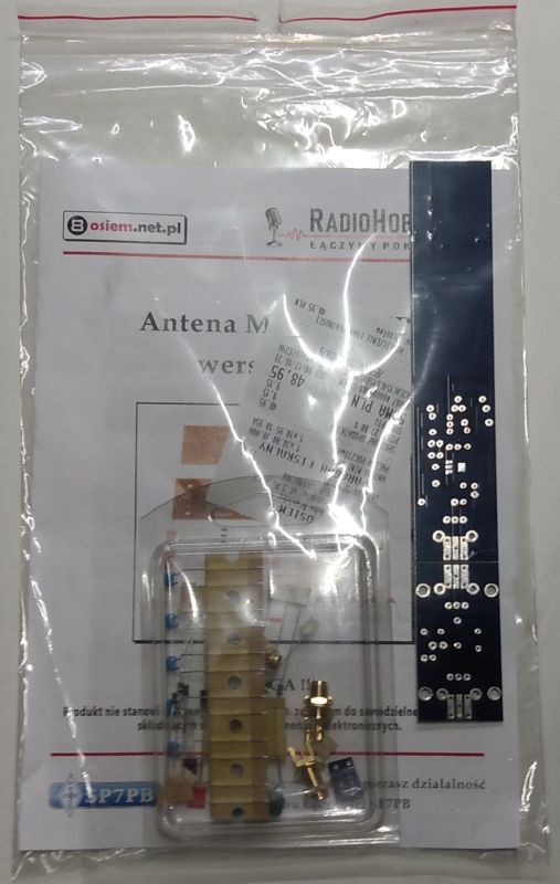

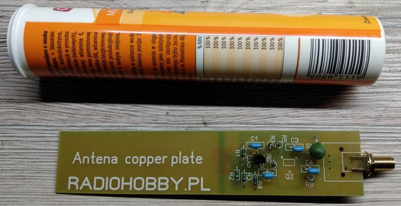

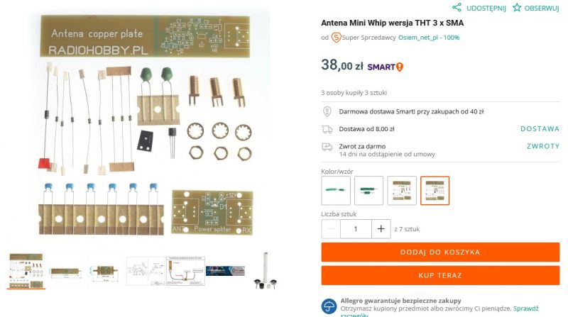

    Wybrałem zestaw wyposażony w gniazda SMA ponieważ takich złącz oprócz UC-1 używam najczęściej. Zestaw (kit) jest ładnie zapakowany w woreczek strunowy;
    Aktywna antena Mini Whip w/g PA0RDT kit

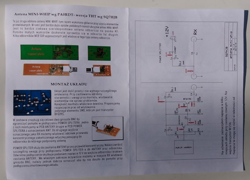

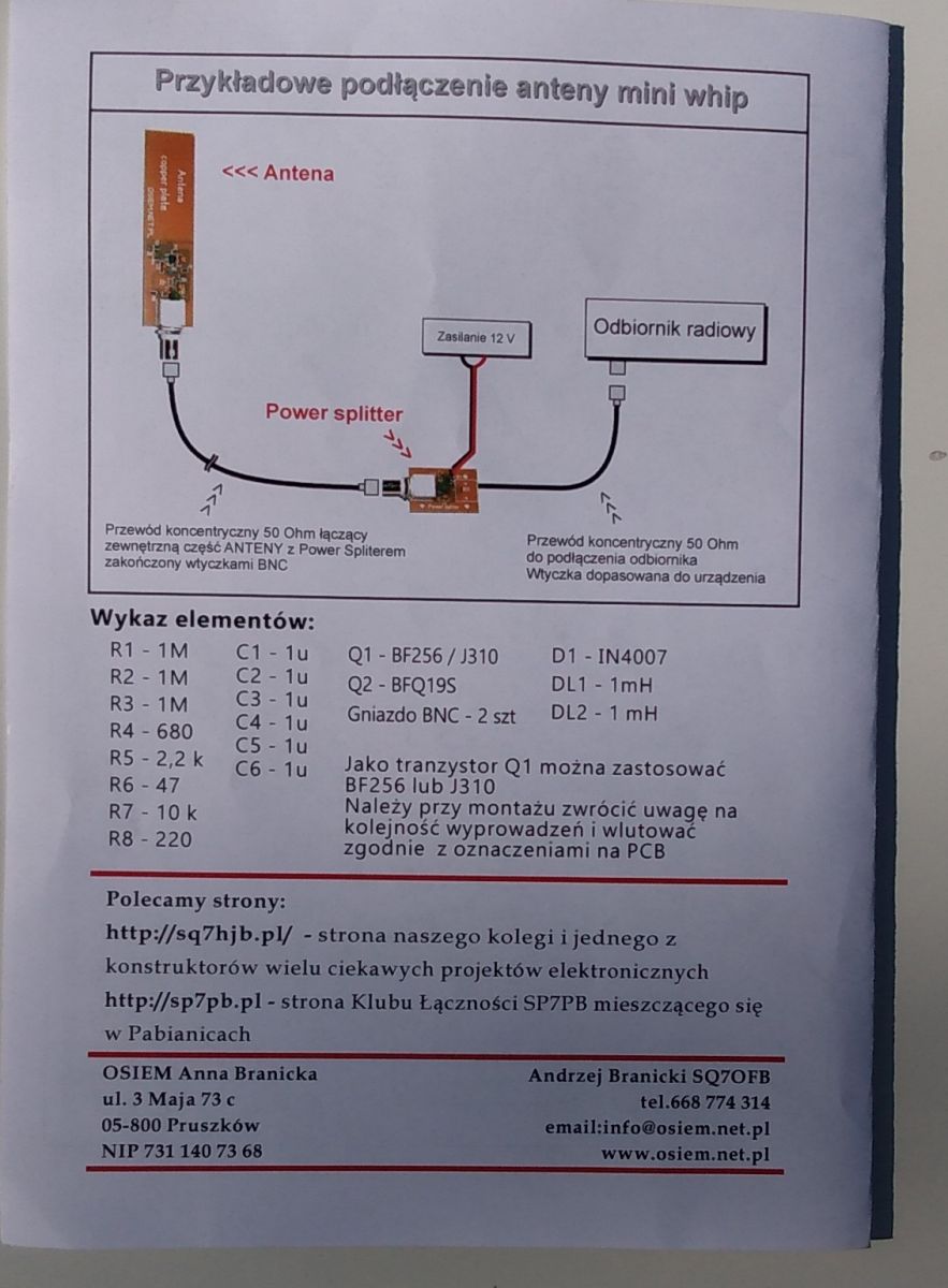

    Wewnątrz poza wszystkimi niezbędnymi do montażu elementami wraz z PCB znajduje się instrukcja w Naszym ojczystym języku;

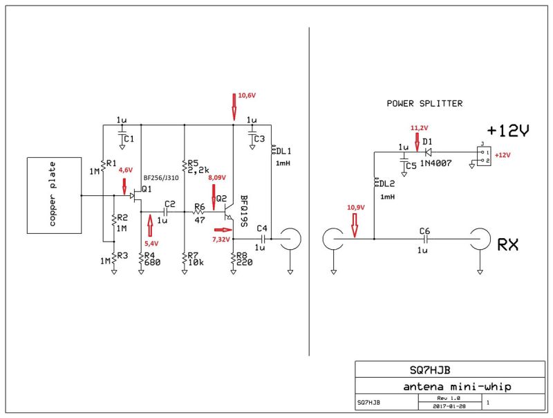

    Instrukcja zawiera opis montażu oraz schemat z naniesionymi napięciami w określonych punktach.

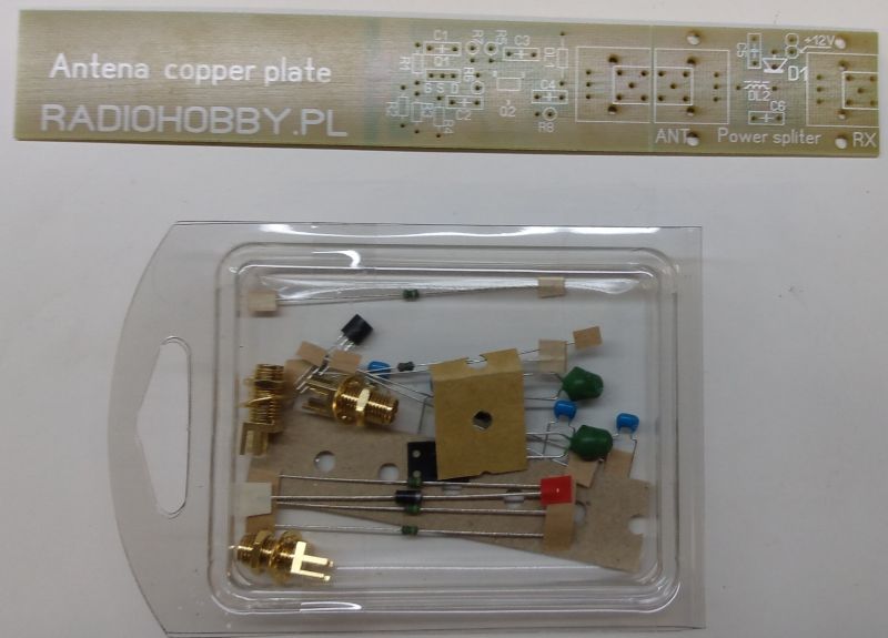

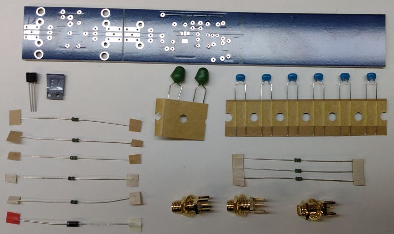

    Zestaw elementów (poza PCB) jest zapakowany w plastikowe pudełko;

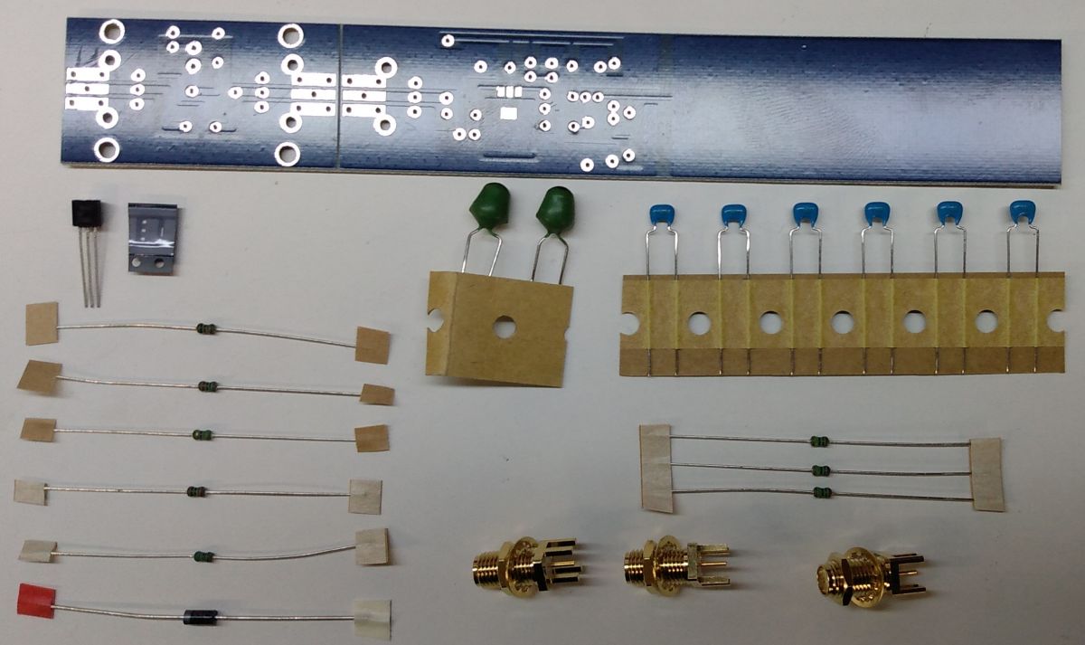

    Spis elementów;
    •PCB antena
    •PCB separator zasilania
    •Rezystory 1MΩ (R1, R2, R3)
    •Rezystor 680Ω (R4)
    •Rezystor 2,2kΩ (R5)
    •Rezystor 47Ω (R6)
    •Rezystor 10kΩ (R7)
    •Rezystor 220Ω (R8)
    •Dławiki 1mH (DL1 i DL2)
    •Kondensatory 1µF (C1-C6)
    •Dioda 1N4007 (D1)
    •Tranzystor BF256/J310 (Q1)
    •Tranzystor BFQ19S (Q2)
    •Gniazda przyłączeniowe 3szt (w mojej wersji są to SMA)

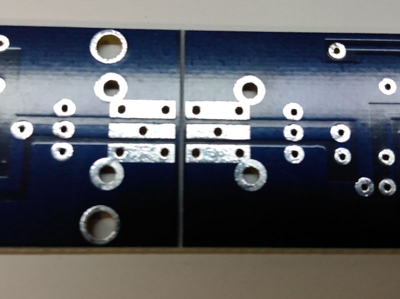

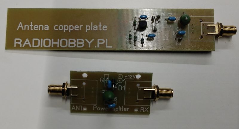

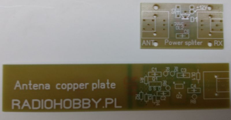

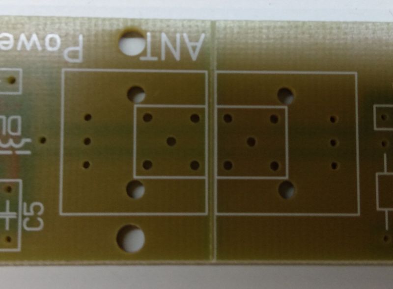

    Płytki są wykonane jako jedna z nacięciem do rozdzielenia (V-cut) na część odbiorczą i separator zasilania;

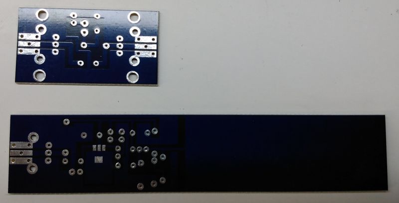

    A poniżej już po rozdzieleniu;
    Do PCB zastrzeżeń mieć nie można, solidnie wykonane z cynowaniem i opisem. Po kilkunastu minutach zestaw już był zmontowany i gotowy do uruchomienia;

    Jedynym elementem który może sprawić kłopoty przy montażu jest Q2 z racji tego że jest w technologi SMD. Po zmontowaniu i podłączeniu warto zmierzyć napięcia w punktach zaznaczonych na schemacie, w moim przypadku okazało się że odwrotnie wstawiłem Q1 :D.

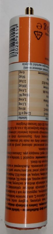

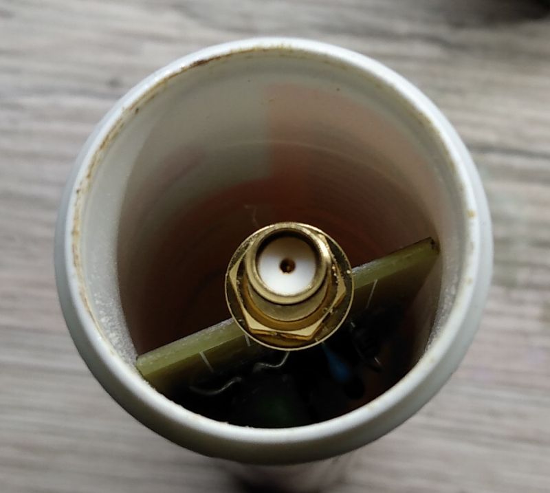

    Pewien problem może stanowić obudowa anteny chociaż tu ze względu na małe wymiary mamy szerokie pole do popisu. Producent kitu zaleca użycie w tej roli rurkę kanalizacyjną PCV 32mm wraz z zaślepkami, mi jednak wpadło w oko opakowanie po multiwitaminach które wręcz idealnie pasuje na "ubranko" anteny;
    Po kilkunastu minutach operowania nożykiem do tapet miałem już antenę "ubraną" w szczelną obudowę;

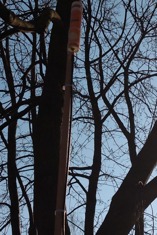

    Pozostała jeszcze kwestia montażu, ze względu na moje ograniczenia na dach nie wejdę więc sugerując się zaleceniami producenta zamontowałem antenę na drewnianej listewce około 1,5m długości przykręconej do altanki. Faktyczna wysokość od poziomu gruntu to około 3m;
    Poniższy obrazek przedstawia zalecenia montażowe producenta;

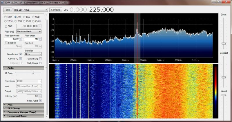

    Jako "nałogowy" nasłuchowiec do testów porównawczych użyłem anteny LW z dopasowaniem transformatorowym która od kilku lat wisi rozpięta między drzewami w mojej lokalizacji i "Małego czarnego pudełka" oraz prostego przełącznika antenowego który umożliwia szybkie przełączenie anten.

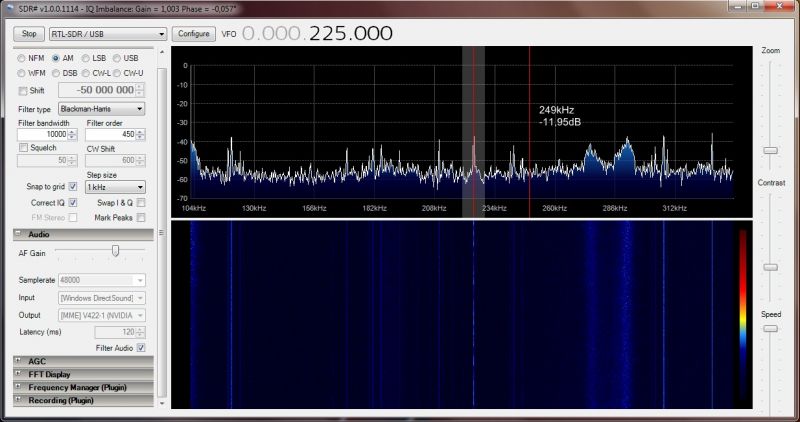

    Ponieważ nigdy nie udało mi się w miarę sensownie (zrozumiale) odebrać PR1 na 225kHz to zacząłem od tej stacji, poniżej efekt na LW;
    I Mini Whip;

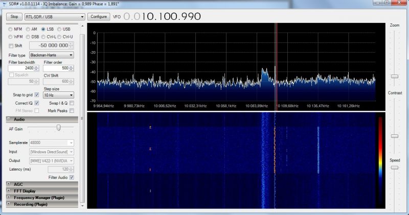

    Efekt miło mnie zaskoczył mimo zakłóceń w pobliżu ( u siebie wszystkie możliwie zakłócające urządzenia wyłączyłem). Pomimo zakłóceń antena "zbierała" również transmisje w paśmie VLF co ze względu na blisko przebiegającą linię kolejową i stracie jakiś czas temu anteny na to pasmo było dla mnie całkowitym zaskoczeniem.

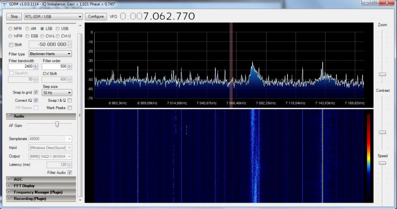

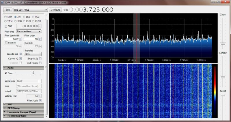

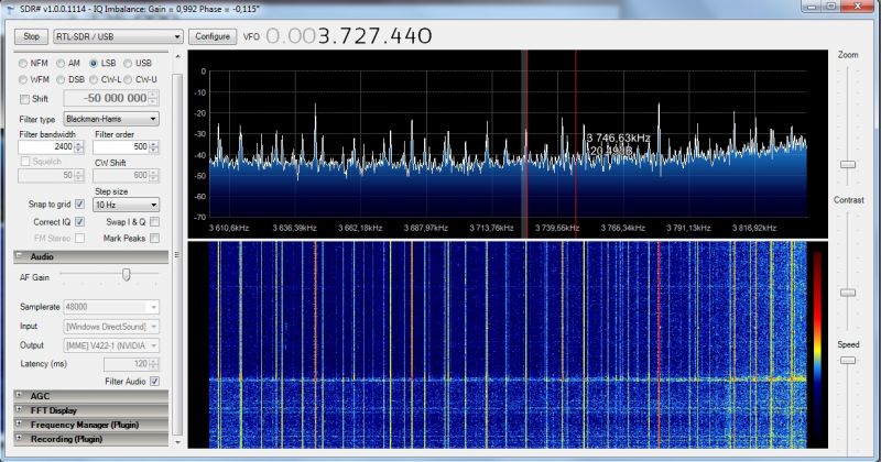

    Idąc dalej sprawdziłem pasmo 80m, LW;
    Whip;

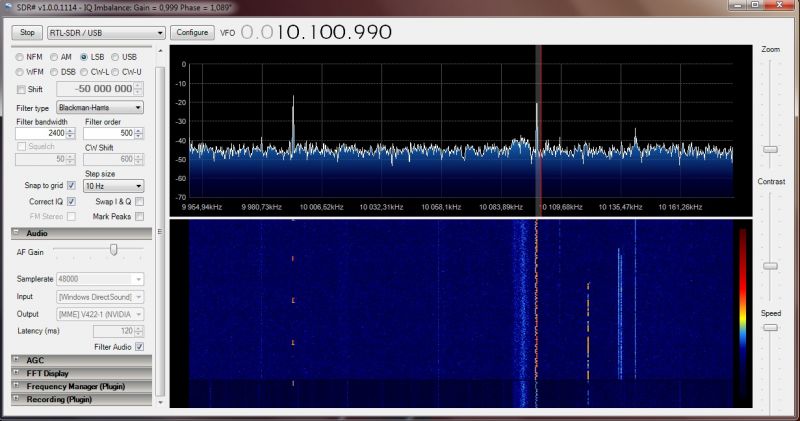

    Kiepska propagacja daje znać o sobie, następnie pasmo 40m.
    LW;
    Whip;

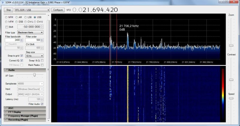

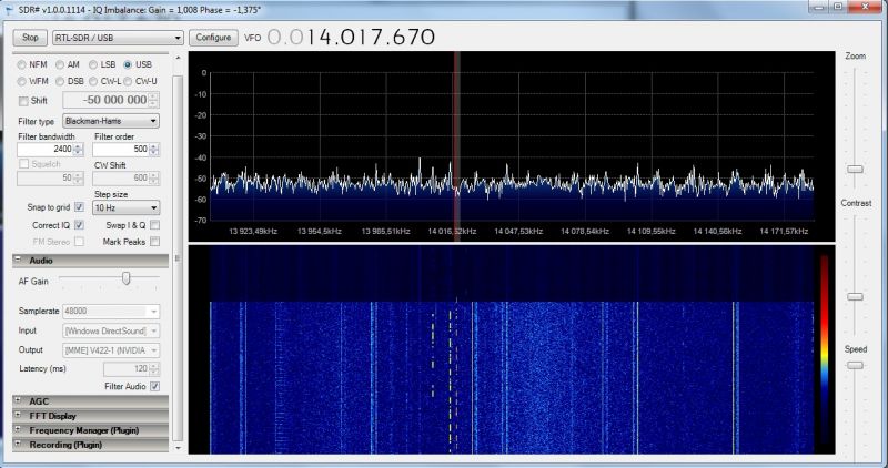

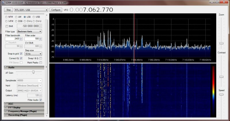

    Kolej na pasmo 20 metrów.
    LW;
    Whip;

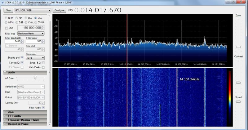

    Widać ewidentny spadek sygnału na drugim obrazku gdzie widoczny na wodospadzie jest moment przełączenia anten. Kolejne testowe pasmo to 15m.

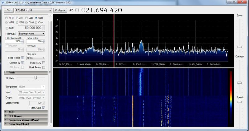

    Tu również widać spadek sygnału po przełączeniu anten. Jeszcze rzut okiem w paśmie 30m.
    LW;
    Whip;
    Podobnie jak we wcześniejszych zrzutach i tu widać spadek sygnału po przełączeniu na Mini Whipa. Widoczne zmiany w sile sygnału na niekorzyść Mini Whipa wynikają zapewne z zasady działania anteny. Antena ta odbiera jedynie składową elektryczną radiowej fali elektromagnetycznej do czego nie potrzebuje dużych elementów mechanicznych konstrukcji, wpływ ma też zapewne rosnące obok drzewo. Chwilowo nie mam niestety możliwości zamontowania jej na dachu co zapewne poprawiło by osiągi, sama antena może być namiastką pełnowymiarowej anteny na dane pasmo jednak nie zastąpi ona takowej.
