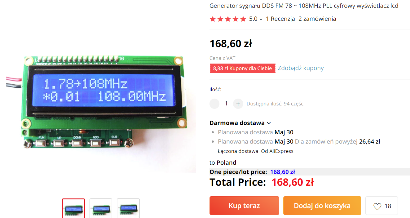

    https://pl.aliexpress.com/item/32998642366.html
    "The HM370 is a small signal generator that produces 78 to 108 MHz signals. It can also generate a 100KHz frequency and duty cycle adjustable pulse signal."

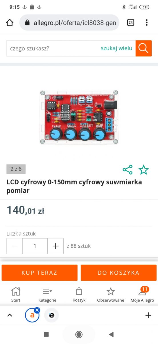

    Do audio (można kupić w PL i wciąż mieścić się w budżecie):
    Poszukiwany generator do pomiarów wzmacniaczy m.cz. i napraw radioodbiorników
    Jest tam generator prostokąta 3V Pk-Pk:

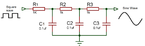

    więc można dołożyć coś takiego plus dzielnik napięcia:
    i ma się sinusa. Do testowania wzmacniaczy audio powinno wystarczyć.

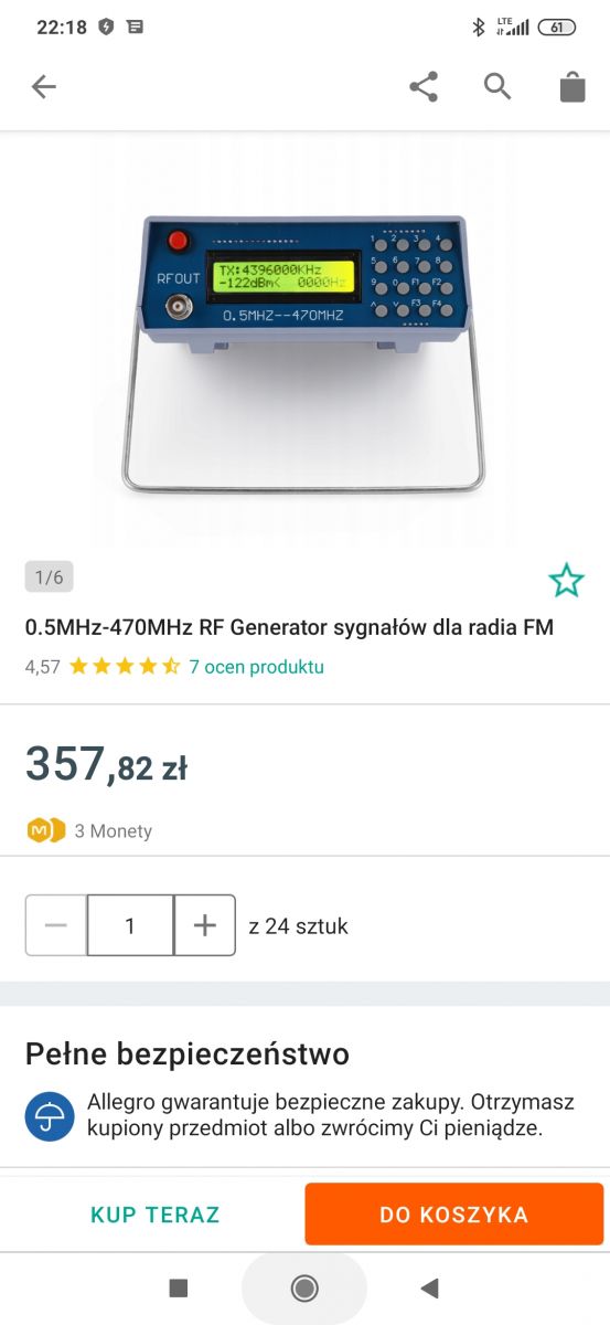

    Chyba taniej nówki nie kupisz. Ale to nie ma zewnętrznej modulacji, więc np kodera stereo tym nie zestroisz. https://pl.aliexpress.com/item/1005003950898375.html

    Dzięki, parametry są dość dobre, ciekawe czy w rzeczywistości osiąga te 108MHz czy to tylko marketing Chińczyka?
    Choć jak pisałem wolę kupować z kraju, właśnie ze względu gdyby coś nie działało jak trzeba.

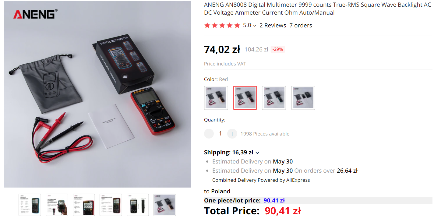

    Akurat na co dzień używam między innymi Anenga AN8009, więc tutaj wystarczy dodać te 6 elementów i powinien być jako taki sinus na wyjściu.

    Cena nie jest aż taka zła, a wg opisu ma maksymalnie aż 470MHz! Niestety, coś za coś, czyli brak modulacji :(

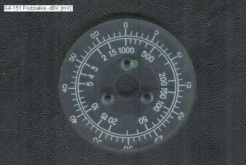

    Życzyłbym Ci w takim razie jakimś cudem wyrwać ruski G4-151. Czasem bardzo rzadko się trafia w granicach 500-800zł. To jest generator wart każdych pieniędzy. Spróbuj się jemu przyjrzeć najdokladniej jak tylko mozesz jako wzór do oceny. No Niestety, ale taniej to ja nie wiem czy coś porządnego znajdziesz, bo ceny, jak już mowilem, przez chodliwość towaru są wygórowane. Insza inszość, że nawet najprostszy, ale dobry, generator w. cz. musi kosztować, bo do poprawnej pracy są trudne do przeskocznia komplikacje techniczne.
    https://www.elektroda.pl/rtvforum/topic3761825-150.html#19989761
    AN8009 nie ma generatora, tylko NCV.

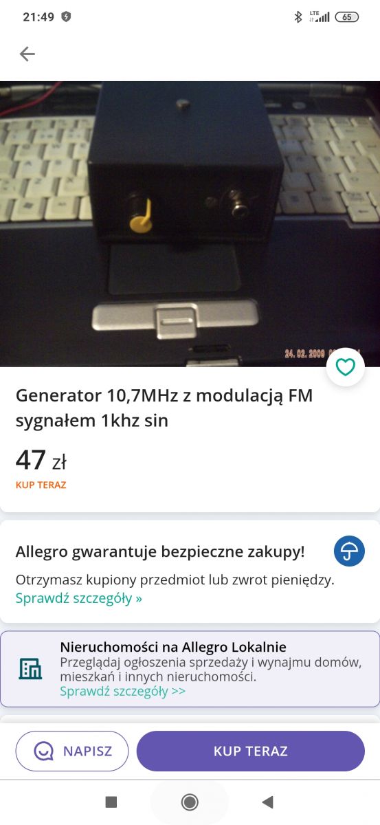

    Dlatego zainteresowałbym się prostym płynnie przestrajanym transmiterem FM. Za 20-30zł trudno nawet samum składając, pozyskać coś, co na wcz będzie równie dobrze śmigało. Ja lata temu kupiłem taki transmiter w obudowie w kształcie jajka, zasilany 2xAAA i nie jest to takie złe, jak puryści psioczą. Zawsze mniejsza strata, niż jakby się kupiło coś droższego i nagle zepsuło albo coś.
    Autor chce uzyskać dużo za niedużo, a niestety tak się nie da, trzeba iść na ustępstwa. Zwłaszcza teraz, kiedy popyt na aparaturę wcz jest absurdalnie wysoki, głównie z powodu młodej generacji ambitnych "naprawiaczy unitry", którzy chcą zawojować świat.

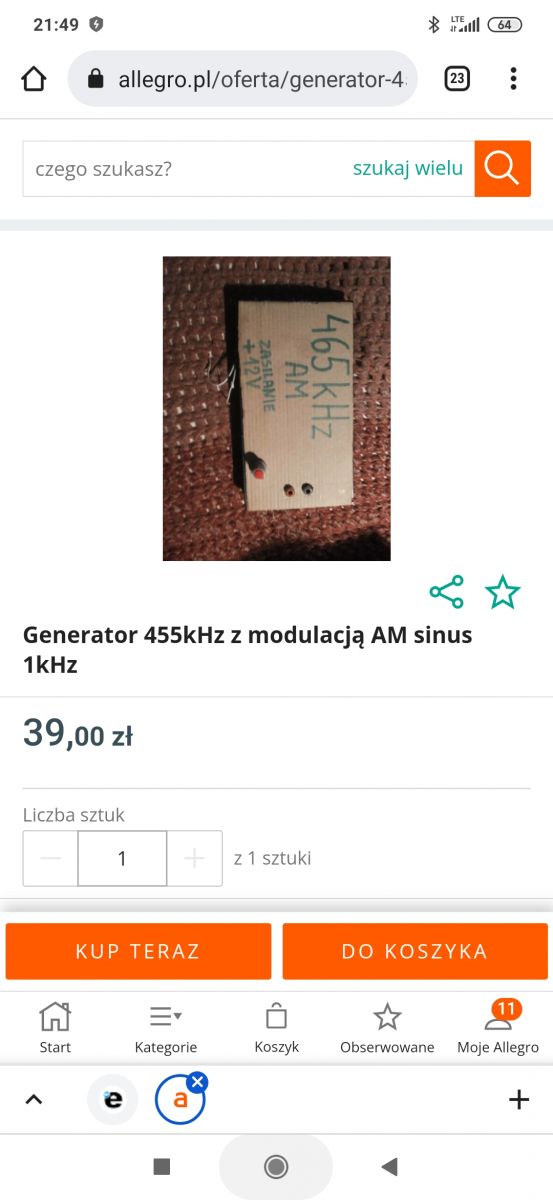

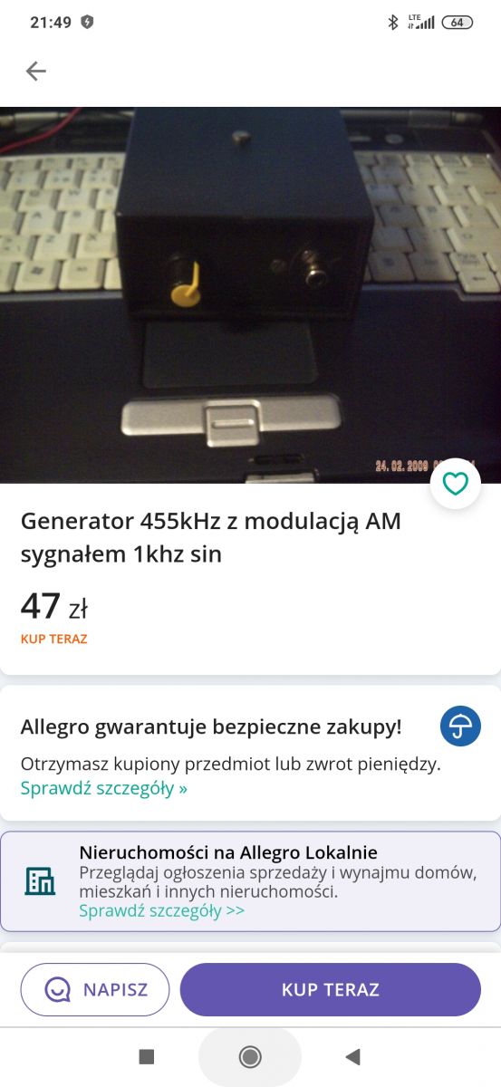

    Maksymalnie budżetowo możemy sobie skompletować zestaw kilku małych generatorów. Ale takich rzeczy już się raczej nie da kupić, bo jak patrzę na google, to ostatnie, chyba jeszcze jako-tako prosperujące wydawnictwo AVT (tj. układy autorstwa Janeczka) , raczej na pewno nie ma w ofercie niczego takiego. Jednak ostatecznie, żeby uzyskać pokrycie obu pośrednich częstotliwości typowego radia, mogę polecić dostępną od dłuższego czasu na allegro ofertę generatorów pośredniej własnej roboty na 455 kHz, 465 kHz i 10.7 MHz z modulacją AM/FM 1kHz od użytkownika mwas79/gwas27. Generalnie w radiach AM jest 3 rodzaje pośredniej: 450, 455 oraz 465. I aby pokryc je wszystkie można sobie wykonać przełącznik na trzech rezonatorach, lub porososić sprzedającego mwas79/gwas27 o złożenie zamówienia. Informacyjnie dodam, ze są to gneratory powstałe na potrzeby CB radia.
    Generator UKF 88-108MHz trzeba by sobie wykonać już we własnym zakresie, bądź szukać czegoś innego, bo Google nic mi takiego nie znajduje do kupienia od zaraz - za wyjątkiem DDS-ów z ograniczeniami takimi jak brak możliwości regulacji napięcia w. cz., albo niestandardowym źródłem modulującym 800Hz, bo regulacja taka i źródło w sinusie 1 kHz jest podstawą do wykonywania pomiarów.
    Budżetowych generatorów tego typu na zakresy AM, LW, SW raczej nigdzie nie ma, tylko pozostaje DDS, lub cokolwiek podobnego.
    Oferty, które mam na myśli.
    Z tym, ze uczulam Was po raz kolejny (żeby to było jasne), ze ten ostatni nie posiada regulowanych tłumików logarytmicznych, wewnętrzne źródło 800 Hz jest niestandardowe, brak jest wejścia EXT na źródło zewnętrzne oraz nie posiada też modulacji AM.
    Bardziej po taniości już się raczej nie da - chyba, ze ktoś będzie lepszy ode mnie w googlowaniu i zapoda coś ciekawszego.

    @mgim W cenie do 50zł dużo lepszy będzie układ ICL8038 - jak w załączniku. Mamy dodatkowo PWM, 3 rodzaje fal i szerszy zakres.
    A najlepszy w wykonaniu z regulacją wypełnienia PWM + DC offset.
    Ale to już prawie cena G432.
    A akurat wolałbym G432 niż chiński moduł... Choć akurat AR135 do audio powinien być OK...

    @griszadwa Jeśli w znany portal aukcyjny wpiszesz "0.5MHz-470MHz RF Generator sygnałów dla radia FM" dostaniesz coś co może ci się przyda. Nie wiem jak działa, ale wygląda potencjalnie ciekawie. Są też różne płytki do generowania w zakresie od 35 MHz do 4.0... 4.4 GHz na ADF4351.
W dyskusji poruszono temat zakupu generatora do pomiarów wzmacniaczy m.cz. oraz napraw radioodbiorników. Użytkownik poszukiwał urządzenia w przystępnej cenie (do 300-500 zł), które byłoby dostępne w Polsce. Wiele propozycji dotyczyło generatorów analogowych i cyfrowych, takich jak G432, NDN DF1641A, MHS-5206A, FY6800, FY6900 oraz DIY konstrukcji. Uczestnicy podkreślali, że trudno jest znaleźć jeden generator, który spełniałby wszystkie wymagania dla m.cz. i w.cz. Wskazano na znaczenie precyzyjnej regulacji częstotliwości i poziomu sygnału. Użytkownik ostatecznie zdecydował się na zakup generatora G432 oraz NFG7000 do zastosowań audio, a także Lodestar SG-4160B do wyższych częstotliwości.
