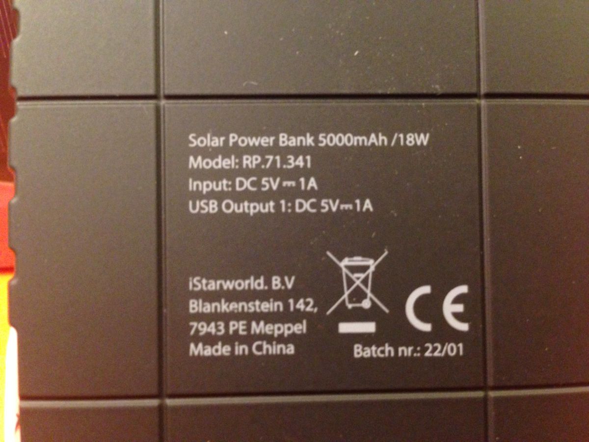

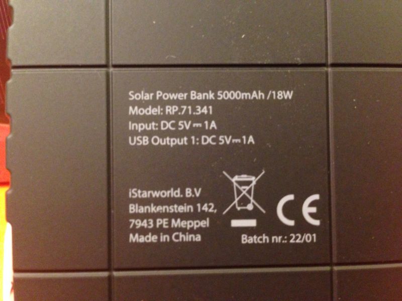

    Na spodzie jest opis:
    Powerbank z Rossmana. Co jest wart?
    Potwierdzający informacje z pudełka i instrukcji obsługi.

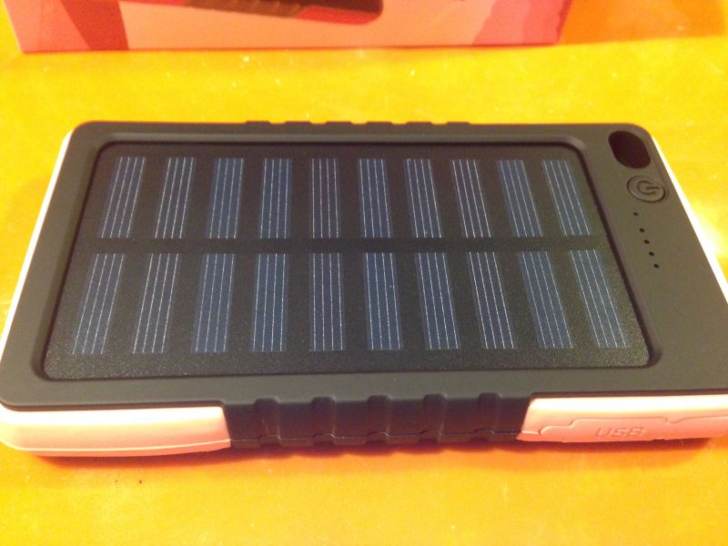

    Ogniwa słonecznego nie biorę pod uwagę z wiadomych względów. Ot - bajer.
    Oczywiście sprawdziłem, czy faktycznie bajer, czy może jednak... Niestety; po całym dniu na słońcu (co nie do końca było zgodne z instrukcją - Chronić przed nadmiernym nagrzewaniem"), bez zmian - jak było dwie kropki, tak są. Na dokładniejsze pomiary nie miałem ani sprzętu ani ochoty. Ostatecznie, jeśli miałoby to ogniwo być przydatne, musiałoby co najmniej na jedno ładowanie telefonu starczyć... Przynajmniej tak myślę.

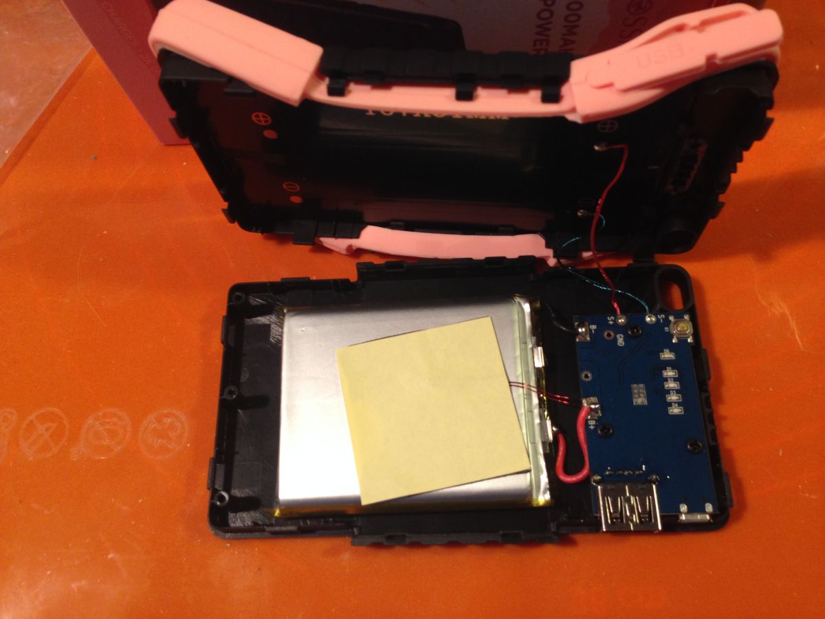

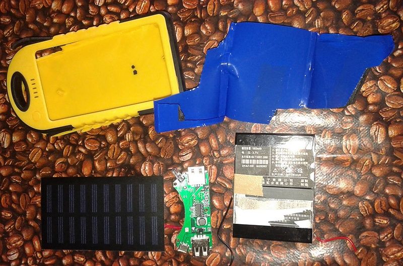

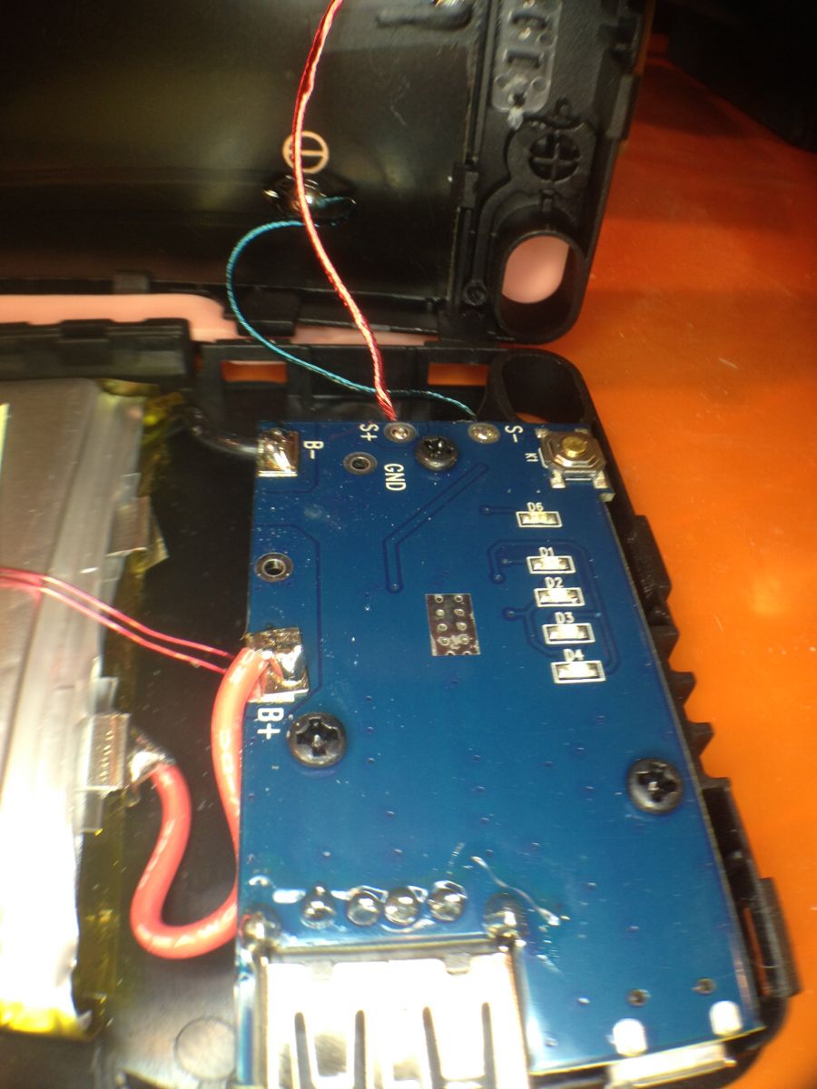

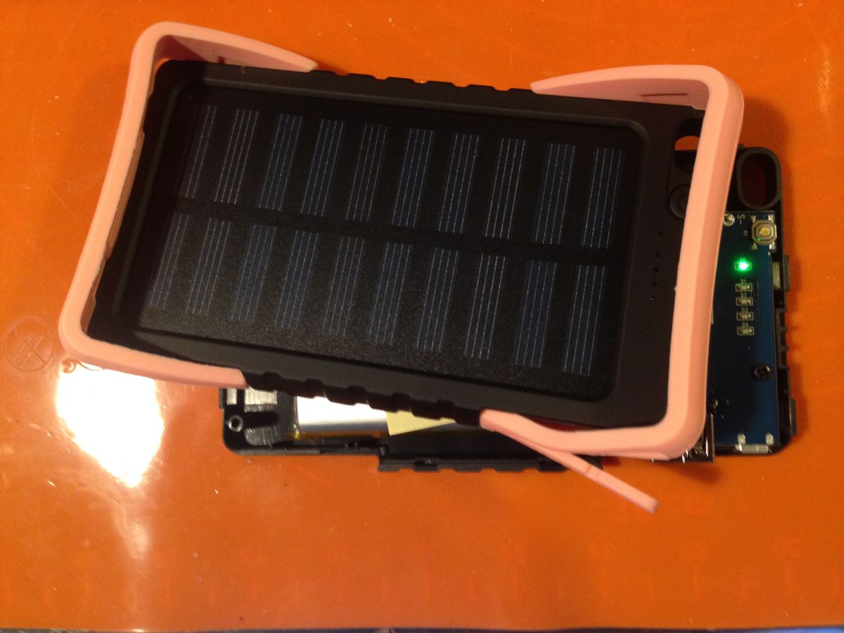

    A co w środku? Nie za bardzo chciałem rozbebeszać nowiutki sprzęcik, ale nie byłbym sobą, gdybym chociaż nie spróbował:
    W pierwszej kolejności należy "wydłubać z krótszych boczków obudowy silikonowy otok i odciągając go lekko paznokciem podważać zaczepy po obwodzie obudowy - łatwo, miło i przyjemnie.
    Po chwili można było już delikatnie (żeby nie urwać przewodzików od panela fotoogniw) odchylić wierzch i zobaczyć, co następuje:
    Polimerowa bateria w formie poduszki o nieznanej pojemności i symbolu (nie chciałem ryzykować odklejania - dość silnie przyklejona do spodu obudowy) i mała płyteczka.

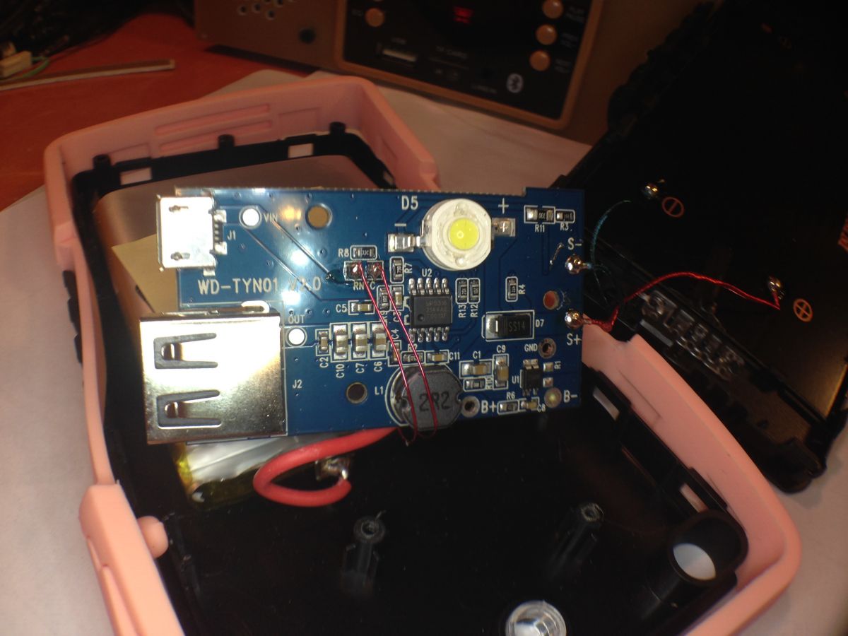

    Jak można się domyślać prócz gniazd USB zawierająca przetworniczkę ładowania i układ nadzorujący ładowanie wewnętrznego akumulatora, plus procek sterujący diodkami i LED-em latarki. Wszystko.
    Zapomniałbym - LED w sumie jest pięć - cztery niebieskie, które - co już napisałem - wskazujące pojemność aktualną powerbanka (a raczej stopień naładowania) oraz dodatkowa zielona, która świeci, gdy fotoogniowo jest dostatecznie oświetlone - oczywiście w pełnym słońcu psu na budę taki wskaźnik, bo nie widać czy się świeci... Niemniej jednak czułe na oświetlenie jest - wystarczy światło lampki LED, by zaczęło się bździć na zielono - bździć, bo do pełnej jasności to jednak za mało.
    Czy warto było kupić? W moim wypadku tak. Już kilka razy ratował mi skórę podczas spaceru (muszę mieć przy sobie telefon w razie "W" - jakbym się potknął, to leżę, a jak leżę, to sam nie wstanę - radości wieku i zaniku mięśni), gdy okazywało się, że prawie pusty telefon, a czekać aż się naładuje - za długo. A tak - do kieszeni telefon z podłączonym doń powerbankiem i wracając mam 100% baterii. :)
    Co jeszcze? Jeden przycisk na froncie służący za włącznik wskaźnika naładowania, (jedno krótkie wciśnięcie) włącznik latarki (dwa krótkie wciśnięcia pod rząd) i klapka w silikonowej gumie chroniąca gniazda przed kurzem.
    W razie, gdyby ktoś miał taki lub podobny (nie sądzę, by były firmowane tylko przez sieć Rossmana) radzę uważać podczas składania - o ile samo rozłożenie (pokonanie zatrzasków) jest trywialnie proste (nawet dla jednoręcznego jak ja), to podczas składania jest gorzej - nie dość, że trzeba uważać, by nie przyciąć przewodziku od fotoogniwa, to sama otoczka gumowa - jak to napięta guma - ma cały czas ochotę wcisnąć się w szczeliny i uniemożliwić zamknięcie. Jakby tego było mało, to osłona gniazd jest osobną częścią - wciśniętą w otwór otoka wystającym "szpindlem z grzybkiem " - osią obrotu klapki. Tenże "szpindel" musi wejść w otwór składanej obudowy - ma po pół otworu na każdej z połówek, więc sprawia to dodatkową trudność; nie można przyciąć "szpindla", a grzybek ma być wewnątrz złożonej obudowy. Zapewne małe zwinne chińskie rączki nie mają z tym problemów, ale jak ma się rękę normalnego rozmiaru i w dodatku nie do końca sprawną - jest ciekawie... :)

    Mam coś podobnego z odzysku i nie wiem czy mój jest już mocno zużyty ale występuje dość szybkie samorozładowanie czyli po pełnym naładowaniu odłożony na półkę po miesiącu leżakowanie jest kompletnie pusty i śmiem przypuszczać, że jest to wina elektroniki i tego ogniwa PV.
    Bateria w "Jabłuszku" może mieć ubytek pojemności przykładowo ja zmierzyłem pojemność w 5 letnim Samsungu z 3000 mAh została połowa pojemności (oryginalna bateria).

    Bardziej bym się skłaniał, że samorozładowanie wynika z wybudzania układu ładowania przez ogniwo PV, które nic nie ładuje ale będąc na słońcu zapala się jedynie zielony LED ciągnąc prąd z akumulatora. Ewentualnie coś nie halo jest z samą elektroniką w moim.

    Nie przeceniaj takiej konstrukcji jest to tylko czujnik temperatury ogniwa.

    Hehehe... Nie do końca, a raczej nie tylko. To nic innego jak kawałek samoprzylepnej gąbeczki (cienkiej, ale gąbeczki) która z jednej strony utrzymuje na ogniwie termistor (czujnik temperatury ogniwa) a z drugiej stabilizuje samo ogniwo - po zamknięciu dotyka do tylnej ścianki fotoogniwa. Dlatego też wierzchnia warstwa zabezpieczającego papieru nie została zdjęta.

    A to srebrne z podłączonym czerwonym przewodem to co jest? Tam jest ogniwo "żelowe" nie takie jak znane z wielu rozwiązań 18650.
    Andrzej Ch. napisał:
    żeby go naładować trzeba trzymać go na pełnym słońcu co najmniej 8 godzin.
    Też pisałem, że trzymałem cały dzień na pełnym słońcu i nawet o jedną diodę nie zwiększył się zgromadzony ładunek. Mimo, że zielona diodka odpowiedzialna za pracę fotoogniwa świeciła pełnym światłem.
    Może (powtarzam - MOŻE) po całym dniu udałoby się naładować PB do takiego poziomu, że po naładowaniu telefonu dałoby się zadzwonić na 112 lub wysłać SMS - ale szczerze wątpię. Nie dość, ze energia z ogniwa musiałaby naładować sam akumulator, to dodatkowo trzeba przecież uwzględnić straty ładowania i przetwornicy - podwyższającej napięcie do poziomu USB (5V).

    Na tej polimerowej baterii nie ma żadnych oznaczeń? Ciekawe, że teraz chińczyk pakuje baterie w woreczku zamiast blaszanych 18650, które są tak popularne i przez to tanie(?).

    w obudowie jest dodatkowo zainstalowana diodka biała robiąca za awaryjne oświetlenie zamka podczas szukania dziurki.
    Diody w powerbankach nie są montowane po to, by oświetlać zamek od drzwi do mieszkania, ale żeby ułatwić podłączanie telefonu do powerbanka wieczorem na biwaku, lub na wycieczce rowerowej itp.
    To akurat w tym wypadku dość dziwne umiejscowienie. Skoro gniazda są z boku PB a dioda na tylnej ścianie, to raczej ( ;) ) oświetla wszystko poza tą boczną ścianką.

    Mnie natomiast dziwi bowiem można spotkać komentarze, że niektórym osobom w podobnych konstrukcjach jednak to ładowanie słoneczne trochę działa np. potrafi w 1 dzień naładować do połowy powerbank. Przydało by się zmierzyć wydajność prądową ogniwa PV.
    Te ogniwa dają 5V i maksymalnie 200mA (czyli 1W mocy).

    Posiadam jakieś 3 lub 4 lata dokładnie taki sam power bank, jak na Twoim zdjęciu. Ma napisane "FOREVER", 500mAh, producent to "TelForceOne S.A." we Wrocławiu. Potem napisane "Designed by FOREVER, produced in PRC".
    Raz testowałem latem ładowanie za pomocą panelu słonecznego i w ogóle się nie ładował, może nieznacznie się ładował. Natomiast traktuję go jako zwykły powebank (tak, jakby nie miał ogniwa fotowoltaicznego) i w tej roli wciąż się sprawdza. Pełny powerbank ma zaświecone 4 kreski. Jak go naładowałem, a potem leżał kilka miesięcy niepotrzebny, to "na dzień dobry" świecą się 2 lub 3 kreski (w zależności od tego, czy poprzednio był używany i ile czasu leżakował).
    Jedynie, o czym należy pamiętać (co jest sprawą bardzo oczywistą, ale napisać nie zaszkodzi), to fakt, że przed zdarzeniem, gdzie może się przydać (np. wyjazd pod namiot) to naładowanie go dzień przed.
