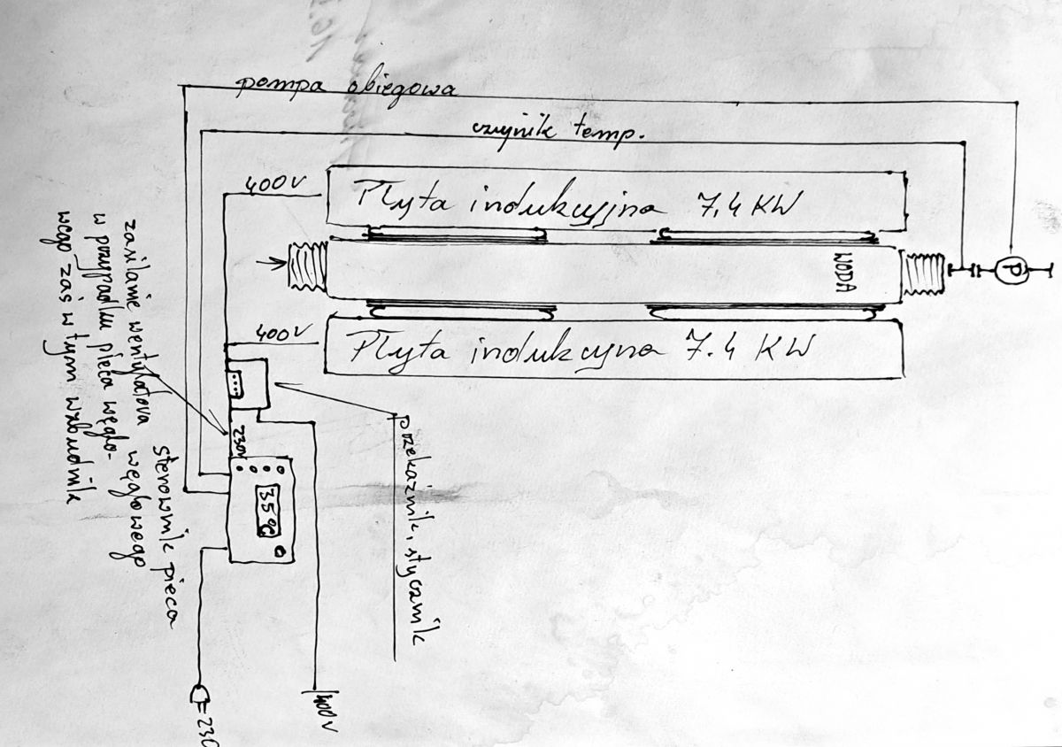

Jak ominąć sterowanie klasycznej płyty indukcyjnej, aby pola grzewcze włączały się i wyłączały z zewnętrznego sterownika kotła CO?
Nie ma jednego uniwersalnego punktu do zmostkowania — trzeba pominąć dotykową logikę sterującą i kontrolną, a uruchomić sam stopień mocy cewek, co musi prześledzić elektronik znający konkretny układ [#20220903] [#20221256] Każdy producent stosuje inne rozwiązania i może mieć kilka typów układów, więc bez schematu konkretnej płyty nie da się wskazać jednej „zworki” ani jednego wejścia on/off [#20220247] W praktyce chodzi o to, by zdemontowaną płytę uruchamiać po stronie elektroniki mocy, zastępując odpowiednimi elementami te bloki, których sterownik oczekuje zamiast panelu dotykowego i czujników [#20221256] Jednocześnie forumowicze odradzają taki kierunek do CO: grzałka oporowa jest prostsza, tańsza i bardziej sprawna, a sensowny przepływowy kocioł grzałkowy można zbudować za około 1500 zł w częściach [#20221760] [#20221817]

  • #5 20220376
    ansay43211
    Poziom 3  
    Posty: 5
    Duduś74 napisał:
    Rezystor240 napisał:
    To jest jakiś żart?
    A czemu? Przecież są piece indukcyjne CO, może nie z płyt kuchennych ale są. Fakt, żeby konkurować efektywnością ze zwykłą grzałką to muszą być bardzo dobrze zaprojektowane, ale kto bogatemu zabroni.
    Uważam że płyty indukcyjne mają potencjał tym bardziej że widziałem budowę kotła indukcyjnego który jest banalny w konstrukcji a kosztuje krocie(25000.00), dlatego wkurza mnie to że dwie zaawansowane płyty przyłożone do płaskiego zbiornika ze stali nierdzewnej magnetycznej o mocy 15kw łącznie wychodzą cztery lub pięć razy taniej niż pusta puszka z kilkoma cefkami indukcyjnymi i najtańszym panelem sterującym za sto zł taki kocioł powinien być najtańszą alternatywą ponieważ jest prostą konstrukcją bez ruchomych i psujących się części

  • #7 20220417
    ansay43211
    Poziom 3  
    Posty: 5
    Nie jestem naukowcem nie jestem elektronikiem ani nikim specjalnym ale potrafię liczyć i używając indukcji o mocy 7.4kw mogę porównać koszt zurzycia energii z wcześniej używaną kuchnią gazową, natomiast miałem kuchnię elektryczną grzałkową z płytą szklaną która pogrążyła mój dochód czterokrotnie o podobnej mocy co indukcja więc to 1:1 ni jak mi pasuje do rachunku jaki mi przyszedł. Dlatego widzę przyszłość i oszczędności w korzystaniu z indukcji tym bardziej że ogrzewanie domu wymaga sporej ilości energii i nie ma kontaktu z wodą co eliminuje zagrożenie awarią lub porażeniem

  • #15 20220664
    ansay43211
    Poziom 3  
    Posty: 5
    Taki przykład
    Dwie rozbite płyty z wysyłką 500.00
    Komora grzejąca z blachy #3.0mm 400.00 (sam zbuduję i pospawam)
    Sterownik 150.00
    Elektronik który wyodrębni moment on,off - ?
    Kocioł indukcyjny na allegro uwaga 25tys.
    Walery K napisał:
    Przeczytaj jeszcze raz dokładnie to co napisałem to może dojdziesz do tego dlaczego tak się dzieje. Przecież wyraźnie to napisałem.
    Ja to rozumiem ale ja się opieram na tym ile muszę zapłacić z danego urządzenia za garnek zupy i tylko taki wynik się liczy dla każdego Kowalskiego
