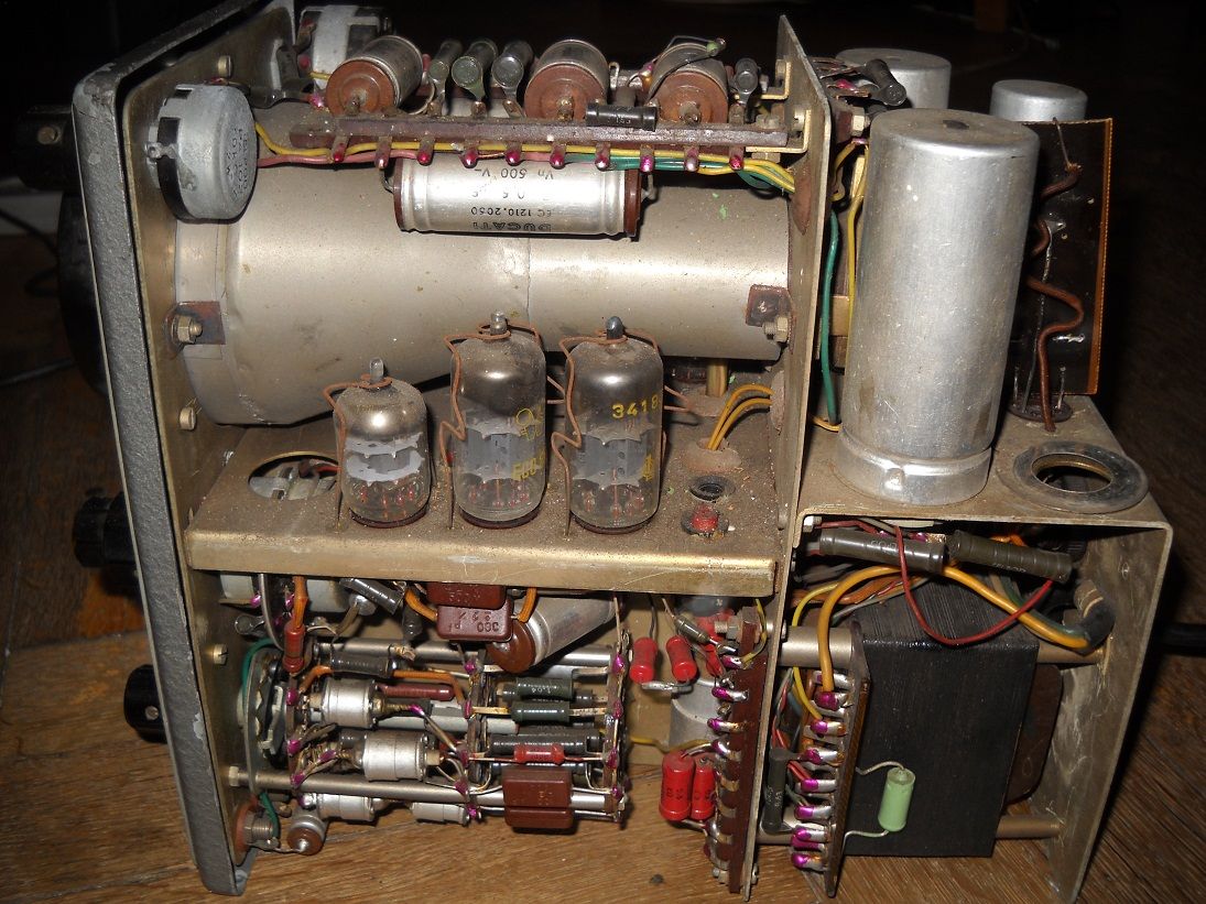

Dzisiaj oscyloskop jest tak tani, że na jego kupno pozwolić może sobie każdy. Koszt zakupu biednego oscyloskopu cyfrowego o pasmie 200 kHz, reklamowanego jako ręczny oscyloskop oscyluje w granicach 100-150 zł, zwykły dwukanałowy oscyloskop cyfrowy można mieć już poniżej 1000 zł. Są oczywiście i droższe modele, powyżej 2500 zł. Możliwości współczesnych urządzeń są nieporównywalne z oscyloskopami analogowymi z lampą oscyloskopową. Można więc powiedzieć, że dziś oscyloskop jest standardowym wyposażeniem pracowni elektronika, a jego koszt nie jest bardzo duży. Jednak kiedyś tak nie było.
Pierwsze dostępne handlowo na większą skalę oscyloskopy serii OK produkowała co najmniej od lat 60. firma Radiotechnika Wrocław.
Były to mniej lub bardziej złożone konstrukcje. Małe oscyloskopy z tej serii, np. OK-9U, OK-12, OK-14 umożliwiały obserwację przebiegów do kilku MHz.
Były to mniej więcej takie możliwości, jakie miał popularny oscyloskop Mini4 produkcji Zakładu Doskonalenia Zawodowego, jaki mieścił się przy warszawskiej ulicy Podwale. Te oscyloskopy także były produkowane od lat 60. aż do początku lat 80.
Oscyloskopy te były obiektem westchnień niejednego radioamatora. Jeszcze w początku lat 90. marzyłem, aby mieć taki Mini 4, ale był poza zasięgiem możliwości finansowych- kosztował chyba pół miliona starych złotych. Dziś jest to odpowiednik 50 złotych, ale wtedy było to naprawdę sporo pieniędzy. Oczywiście w dzisiejszych czasach powiedzieć, że parametry tych oscyloskopów były bardzo skromne, to nic nie powiedzieć. Pasmo toru Y oscyloskopu Mini 4 to zaledwie 2 MHz. Było to jednak wystarczające do wielu zastosowań, zwłaszcza w serwisie RTV. W latach osiemdziesiątych konstrukcja Mini 4 została zastąpiona oscyloskopem Mini 5 (produkowany także w odmianach Mini 5-A i Mini 5-B), w którym zastosowano półprzewodniki. W latach 70. Pojawił się oscyloskop ST315-II, produkcji KABID Radiotechnika we Wrocławiu. Był to jednokanałowy oscyloskop, o dość przyzwoitych parametrach jak na tamte czasy, o pasmie toru Y około 10 MHz. Pojawiły się też i inne, np. serii KR i DT, a także oscyloskopy zagraniczne, zwłaszcza małe oscyloskopy radzieckie. Nawet oscyloskopy mające skromne możliwości kosztowały jednak słono i nie były łatwo dostępne. Nic więc dziwnego, że w literaturze (np. w czasopiśmie „Radioamator i Krótkofalowiec” pojawiały się opisy budowy takich urządzeń. Były to konstrukcje bardzo proste do średnio skomplikowanych.
Około 1970 r. za oscyloskopy z wyższej półki uważano rodzime oscyloskopy OS102 i OS150 produkcji Zakładów Radiowych im. Marcina Kasprzaka w Warszawie. Te wielkie gabarytowo oscyloskopy były przedmiotem westchnień wielu elektroników, ale mało kto mógł sobie na taki wydatek pozwolić. Jeśli już, to oscyloskopy te można było spotkać raczej w instytutach i na uczelniach niż w prywatnych pracowniach radioamatorskich. OS150 miał szereg możliwości, które zapewniały przewidziane do tego oscyloskopu wkładki. W zależności od tego, jaka wkładka była zastosowana, oscyloskop ten mógł być jedno, dwu lub czterokanałowy. Była też specjalna wkładka samplingowa do 1GHz i wkładka zamieniająca oscyloskop w charakterograf. Jeszcze w latach 90. oscyloskopy z wyższej półki kosztowały tyle, co dobry samochód.

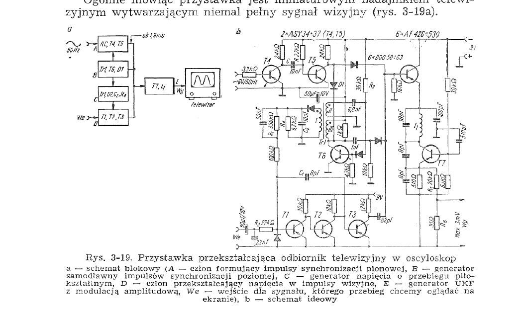

Na tym można by było zakończyć te wspominki, gdyby nie sprawa jeszcze jednego, bardzo biednego oscyloskopu. Jedno z jego wcieleń schematowych znane jest kultowej książki Janusza Wojciechowskiego pt. "Nowoczesne Zabawki". Poniższy schemat zawiera rażące błędy, ale o tym dalej.
Okrojona wersja tej przystawki (pozbawiona modulatora) była także pokazana w jednym z numerów "Radioamatora i Krótkofalowca" na początku lat 70. Także i ten schemat miał błąd.
Ten oscyloskop dla ubogich był niczym innym, jak przystawką do telewizora. Idea była prosta: nie trzeba było wydawać pieniędzy na kosztowną lampę oscyloskopową i biedzić się nad jej układem zasilania, skoro rolę tej lampy mógł pełnić ekran lampy kineskopowej telewizora. Powyżej pokazany schemat nie jest bynajmniej pierwszym znanym rozwiązaniem.
Oscyloskopy- przystawki do telewizora miały więcej wad niż zalet: jedna podstawa czasu, równa 50 Hz, bo tyle wynosi częstotliwość odchylania pionowego, wąskie pasmo przenoszenia, ograniczone do kilku kHz (w związku z jedną podstawą czasu) i synchronizacja dla przebiegów o częstotliwości stanowiących wielokrotność przebiegu 50 Hz. Tę ostatnią wadę, jak okaże się dalej, w pewnym stopniu można wyeliminować. Przystawka taka była więc bardziej „nowoczesną zabawką” niż sensownym urządzeniem pomiarowym. W późniejszym czasie, tj. w latach 90. pomysł ten zupełnie stracił sens, z uwagi na dużą dostępność oscyloskopów. Stare, wysłużone konstrukcje można było kupić za nieduże pieniądze.

Prawie identyczny opis można znaleźć w „Nowoczesnych Zabawkach” Janusza Wojciechowskiego. Niestety, w tym przypadku na schemacie z książki wszystkie diody włączone są odwrotnie niż potrzeba, więc układ z książki nie może działać. Nawiasem mówiąc także zamieszczony w książce schemat blokowy wprowadza w błąd, bowiem w rzeczywistości przebieg oglądany jest obrócony o 90 stopni, co wynika zresztą z zasady działania przystawki.

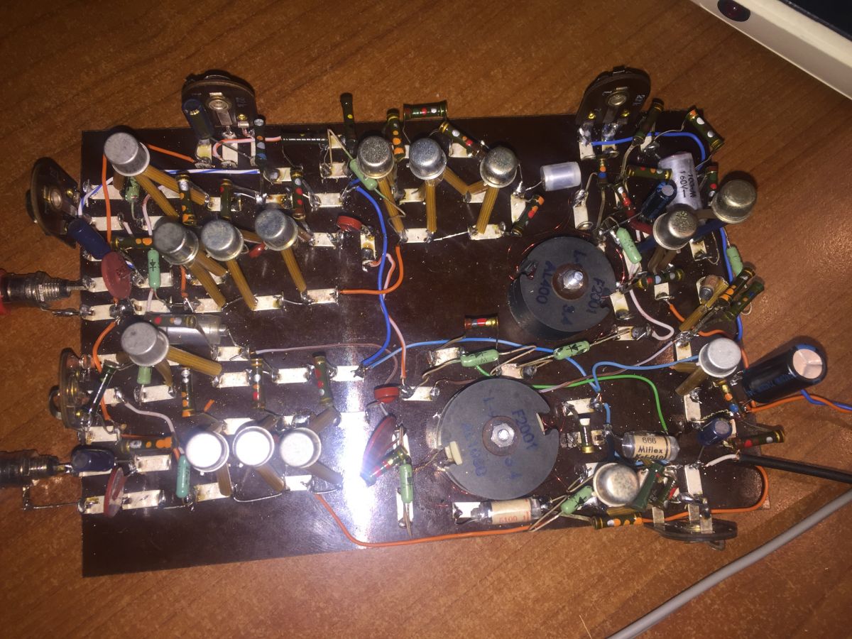

Układ przystawki sprzed lat postanowiłem jednak nieco ulepszyć. Przede wszystkim jest to wersja dwukanałowa, oparta na schemacie z radzieckiego miesięcznika z 1981 roku. Ale wersja przystawki z roku 1981 roku miała tę samą wadę, co wersja z 1968 roku: brak stabilnej synchronizacji. Badany przebieg, o ile nie był przebiegiem o częstotliwości sieci, praktycznie nieuchronnie musiał „pływać” po ekranie.
Tę niedogodność usunąłem dobudowując bardziej rozwinięty układ wytwarzania impulsów synchronizujących odchylania pionowego. Zawiera on generator samodławny, synchronizowany badanym przebiegiem. Generator ten można w pewnych granicach przestrajać, co pozwala na uzyskanie stabilnego przebiegu w pewnych granicach częstotliwości. Przystawka wytwarza wtedy jakby „oszukane” impulsy synchronizacji pionowej o nieco innej częstotliwości niż dla typowego standardu 625- liniowego. Zrezygnowałem, przynajmniej na razie z modulatora, podłączam przystawkę nie do telewizora, a do monitora z wejściem zespolonego sygnału wizji.

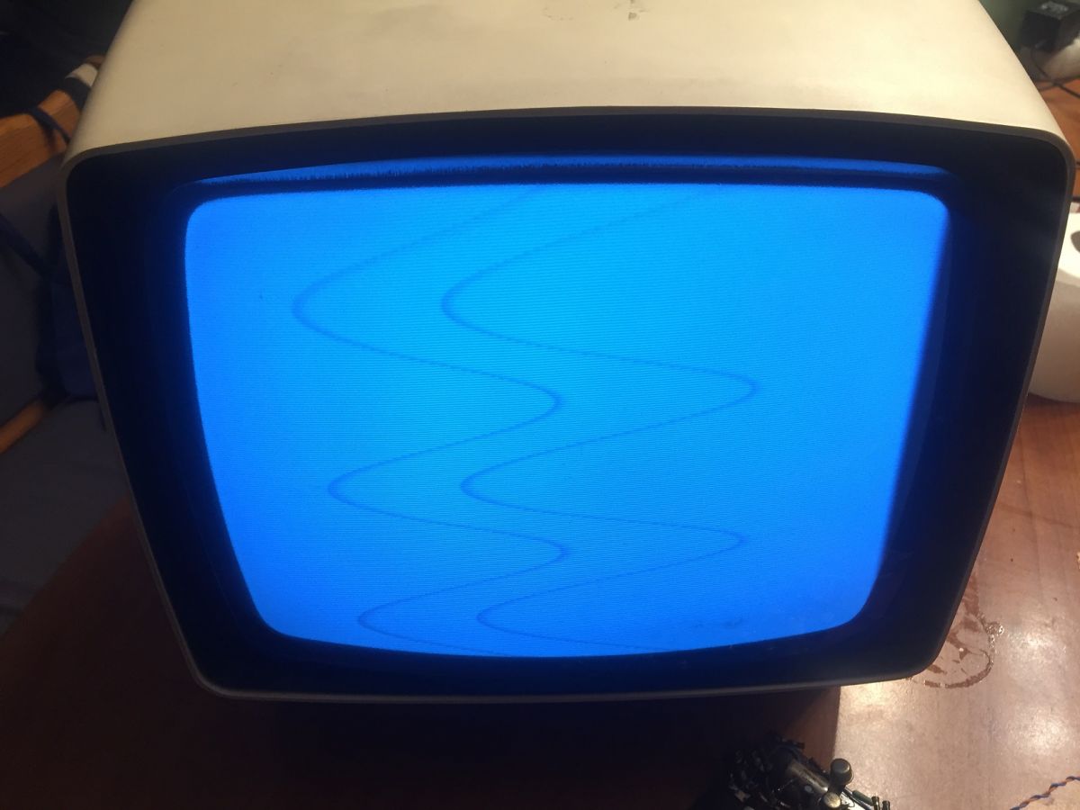

Przystawka ma oczywiście żałośnie skromne możliwości. Z uwagi na jedną podstawę czasu (około 50 Hz) obserwowane przebiegi mogą mieć częstotliwość 2-3 kHz. Tym niemniej jednak dziecięce marzenie zostało spełnione.
Tak wygląda przykładowy obraz z przystawki:
