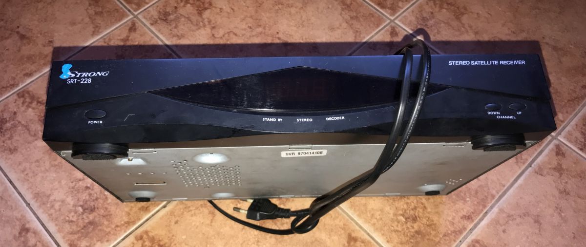

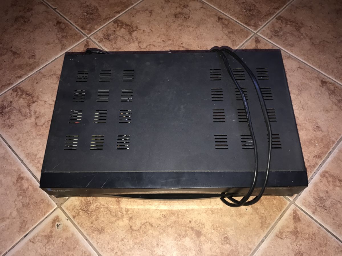

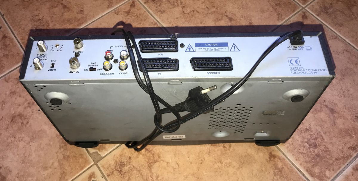

    Na początek kilka fotek z zewnątrz. Oczywiście sprzęt jest stary, o czym świadczy chociażby sam jego rozmiar czy też brak gniazda HDMI:
    Stary tuner satelitarny z widocznymi otworami wentylacyjnymi na obudowie
    Stary tuner satelitarny z elektrośmieci na brązowej podłodze.
    Tylny panel starego tunera satelitarnego z różnorodnymi złączami.
    Nie ma on raczej dużej wartości, tym bardziej, że pochodzi z elektrośmieci, jest bez pilota i jego stan jest nieznany, więc przechodzimy do rozbiórki:

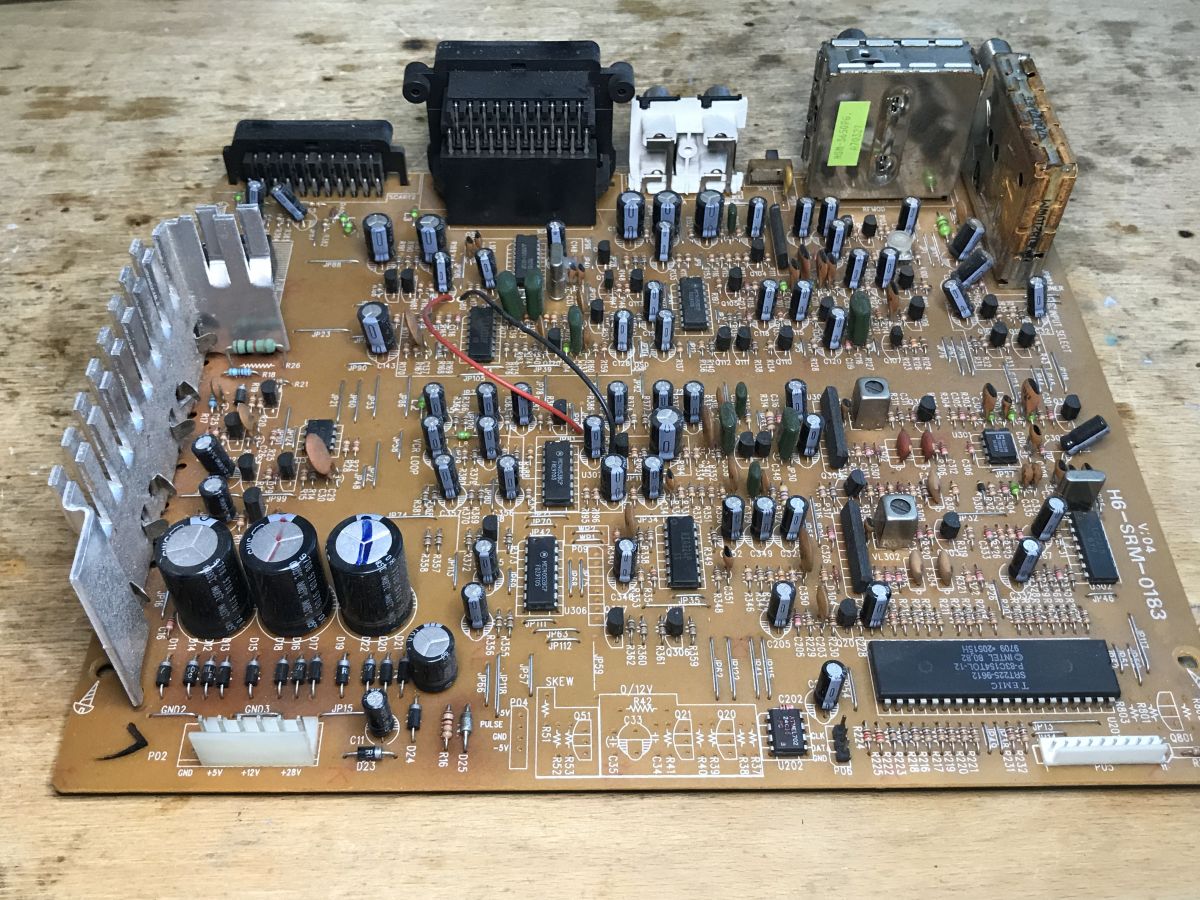

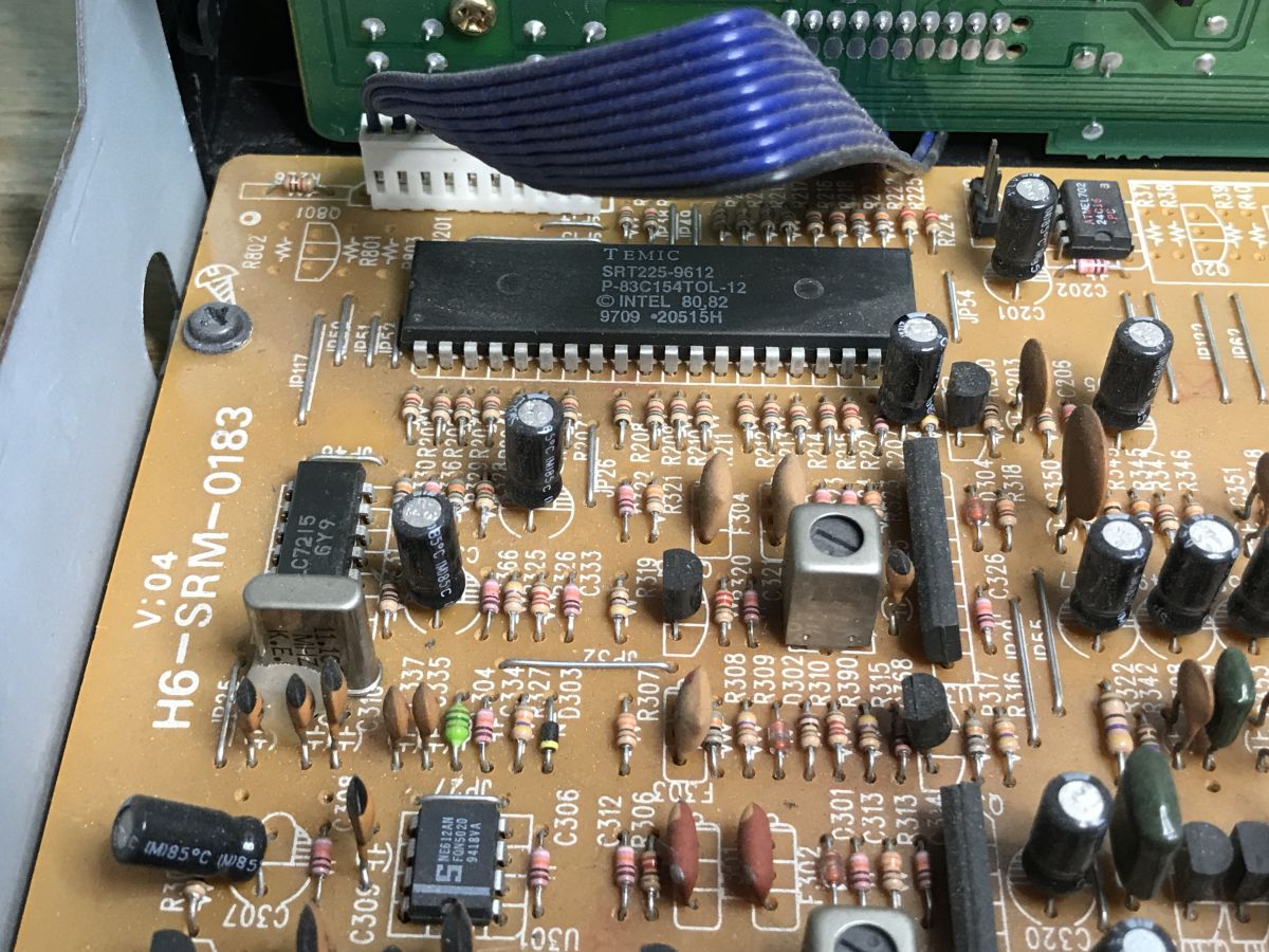

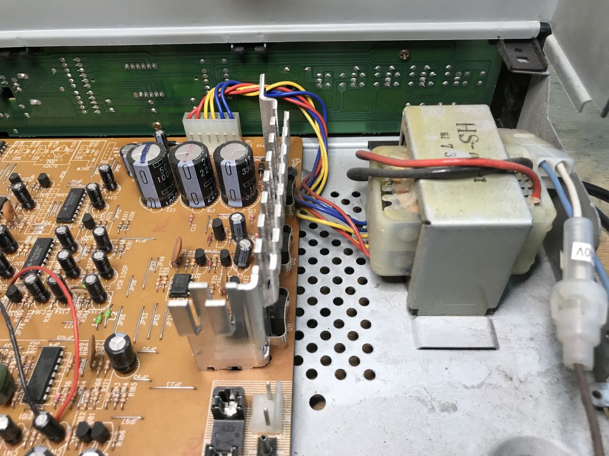

    Wnętrze starego tunera satelitarnego z elektroniką na płytce PCB Wnętrze starego tunera satelitarnego z widocznym transformatorem.

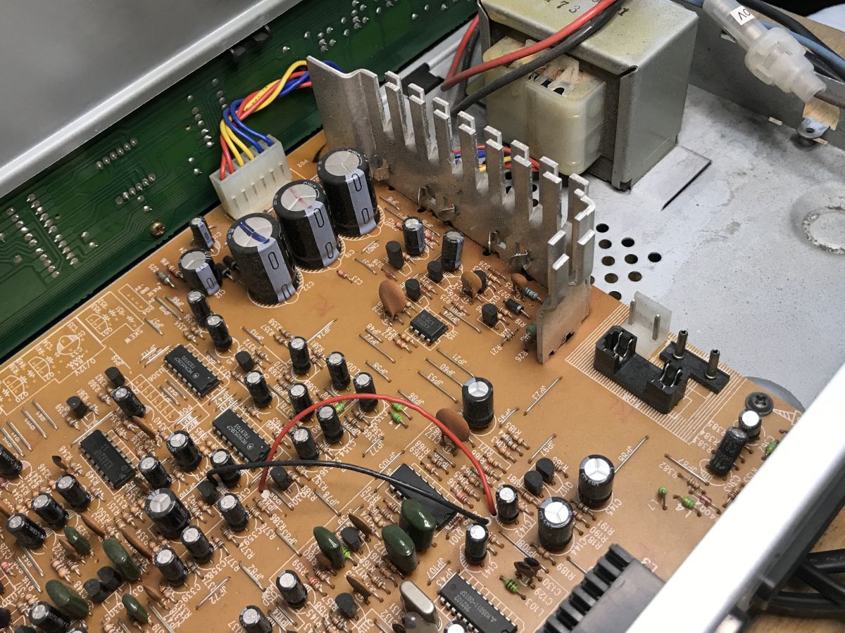

    Obecność zwykłego transformatora sieciowego (zamiast zasilacza impulsowego) byłaby dla mnie zaskoczeniem, gdyby nie waga przedmiotu która tą obecność zdradzała. Na PCB widać elementy przewlekane, jest dużo układów scalonych, tak jak to w starszych sprzętach, w nowszych jest wszystko już mocno zintegrowane i zazwyczaj w SMD.

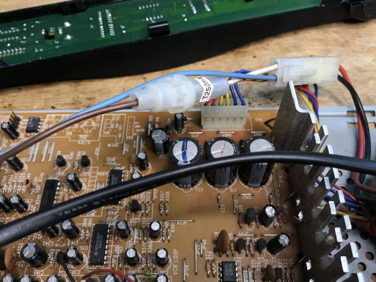

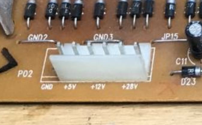

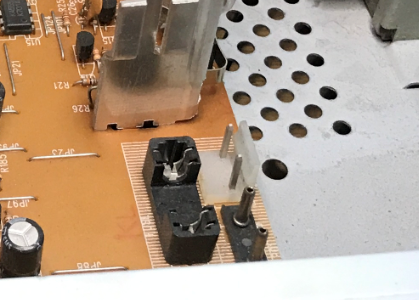

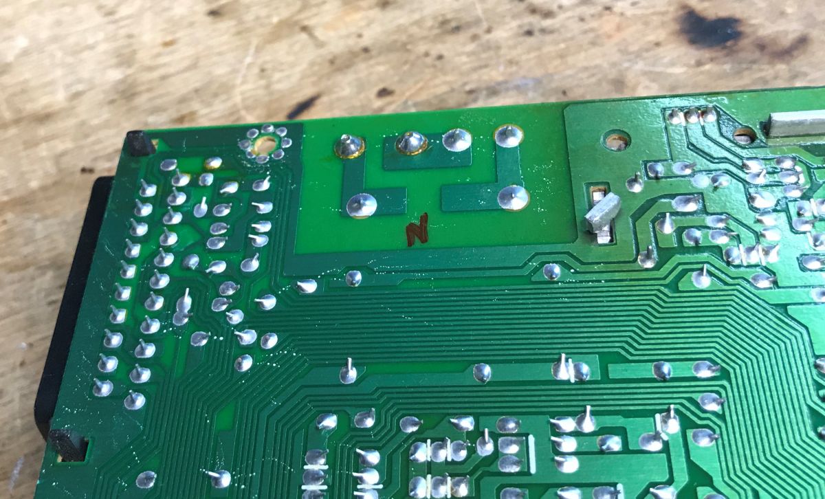

    Zaciekawił mnie też ten fragment PCB:
    Zbliżenie na fragment płytki PCB z miejscem na bezpiecznik.
    Nie jest to tutaj używane, ale to takie miejsce, by wpiąć bezpiecznik przed transformatorem. Od spodu:

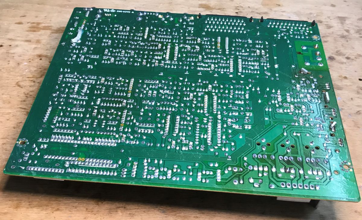

    Widok dolnej strony płytki drukowanej z licznymi ścieżkami i punktami lutowniczymi.

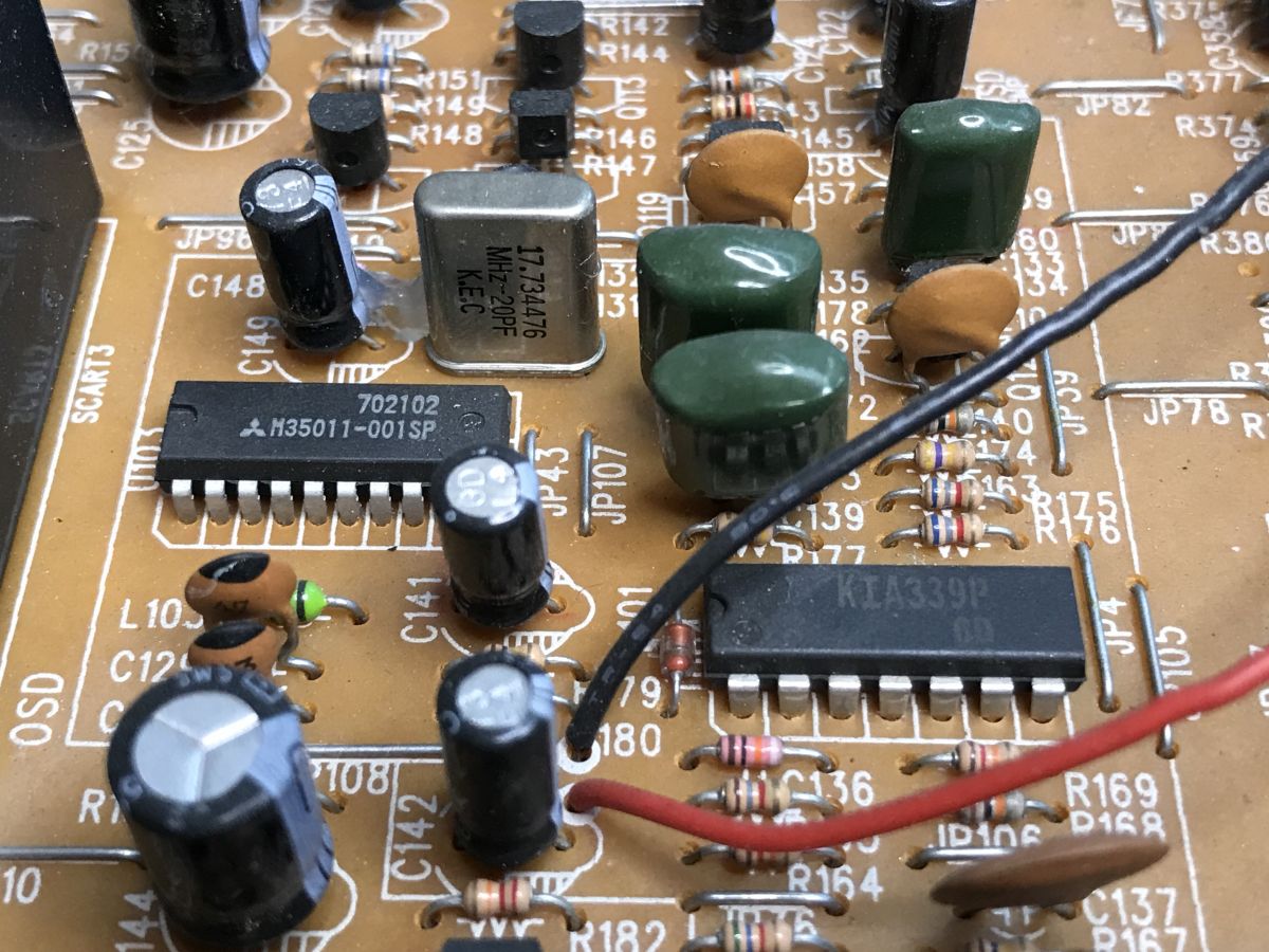

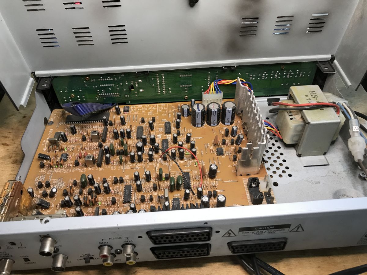

    Na PCB jest mnóstwo układów scalonych, to jeszcze nie te czasy, gdzie wszystko zostało jak najbardziej zintegrowane a na płycie głównej jest tylko CPU, pamięci i kilka innych układów:
    Płyta główna starego tunera satelitarnego z różnymi układami scalonymi i transformatorem. Zbliżenie na płytę PCB starego tunera satelitarnego z widocznymi elementami elektronicznymi.

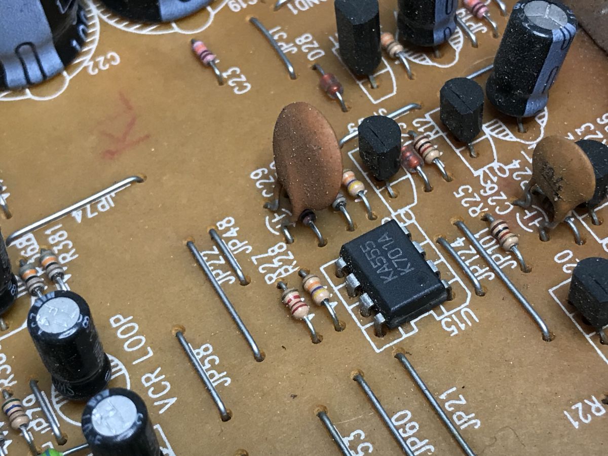

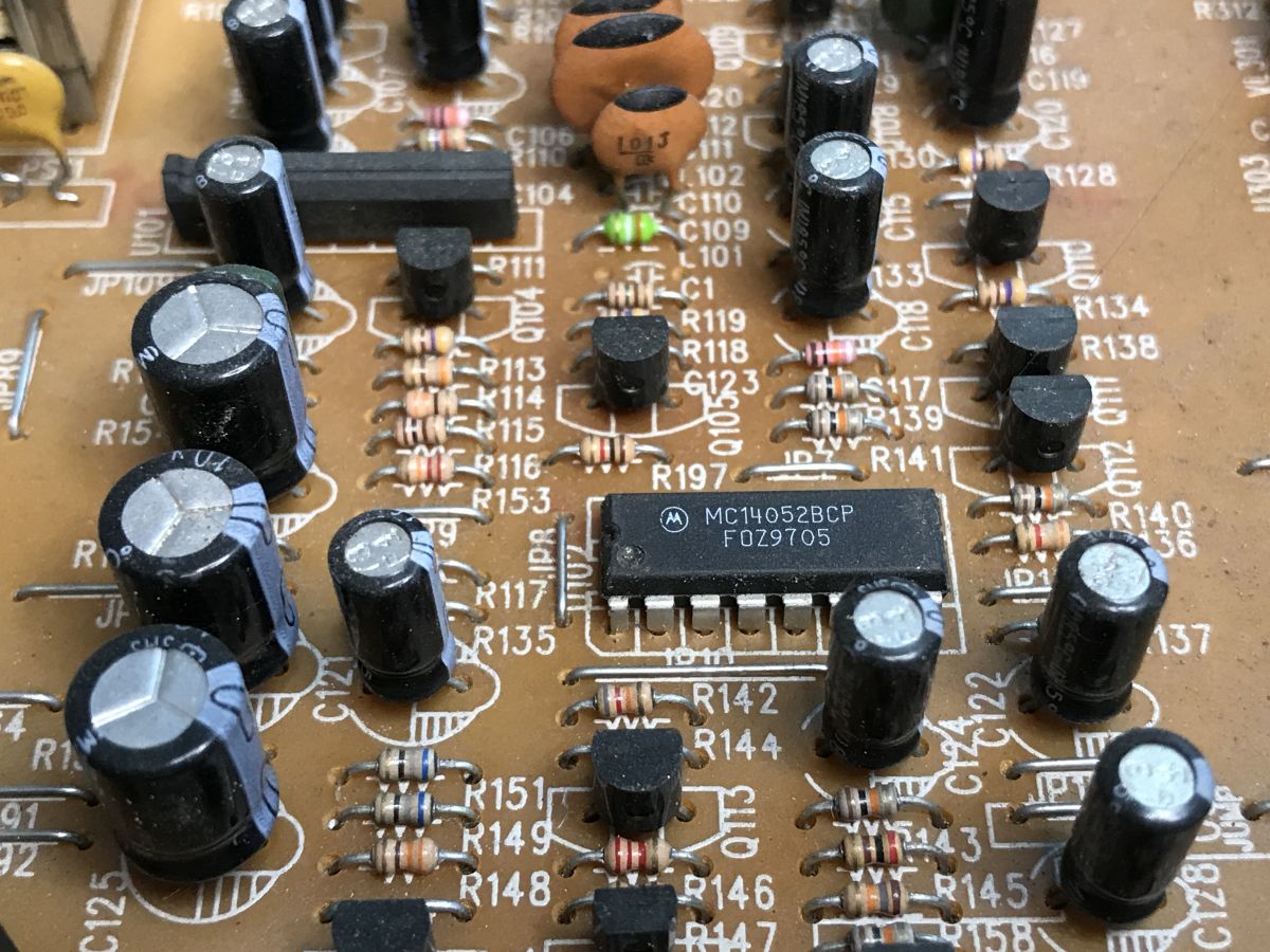

    Rzucił mi się w oczy nawet słynny 555:
    Zbliżenie na płytę drukowaną z elementami elektronicznymi i układem scalonym KA555.

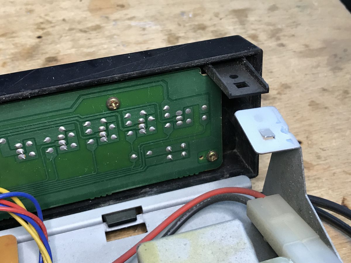

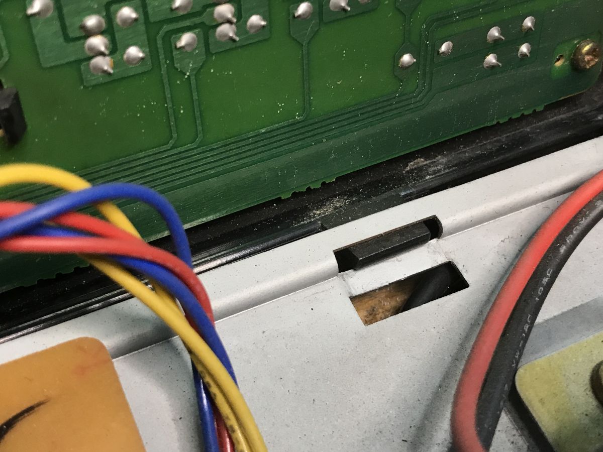

    Zdejmijmy frontowy panel, może uda się wykorzystać wyświetlacz, trzeba uważać, by nie wyłamać zaczepów:
    Ukazuje tylną stronę płytki drukowanej w starym tunerze satelitarnym. Zbliżenie na wnętrze starego tunera satelitarnego z widoczną płytą PCB i kolorowymi przewodami.

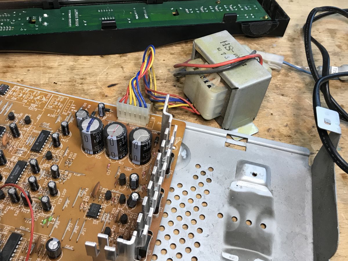

    Demontaż transformatora:
    Płytka PCB ze starym tunerem satelitarnym z widocznymi komponentami elektronicznymi. Płytka drukowana z komponentami elektronicznymi i transformator.
    Transformator ma tutaj osobne odczepy o różnych napięciach, dzięki temu nie trzeba na PCB mieć przetwornic step down by uzyskać różne potrzebne napięcia.

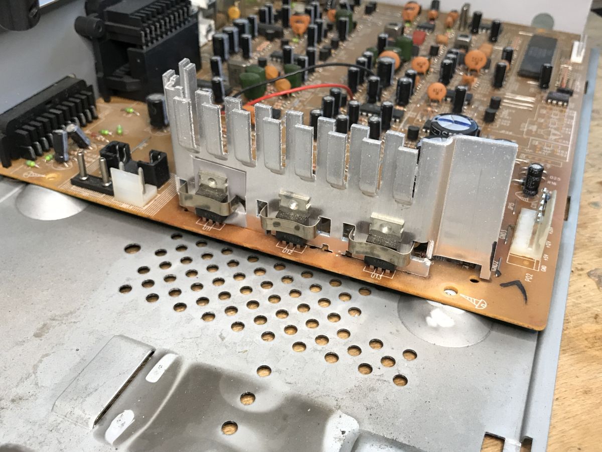

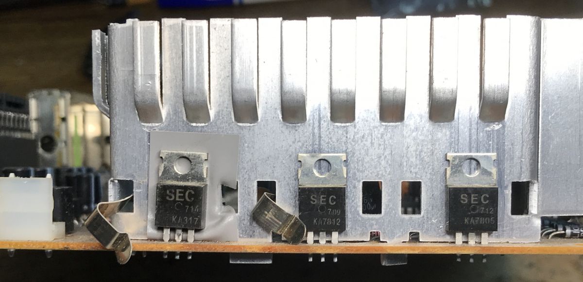

    Tutaj widzimy stablizatory napięcia:
    Płytka drukowana starego tunera satelitarnego z elementami elektronicznymi i radiatorami.
    Stabilizatory napięcia na płycie głównej tunera satelitarnego.

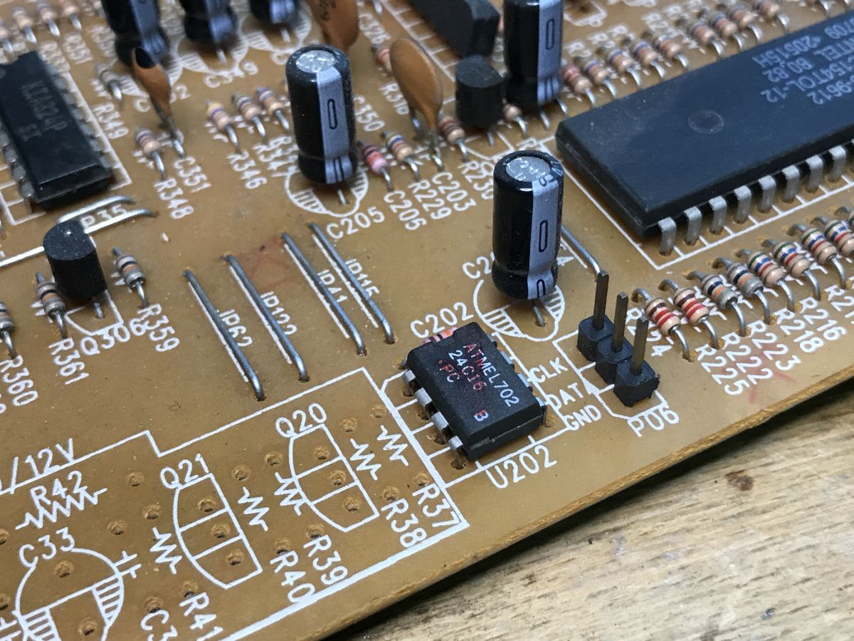

    Jeszcze kilka fotek płyty - tu przykładowo mamy pamięć EEPROM 24C16 z interfejsem I2C:
    Zbliżenie na płytkę drukowaną ze starym tunerem satelitarnym.

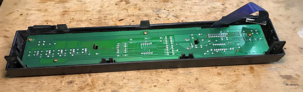

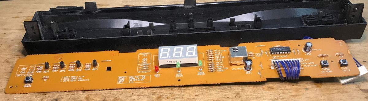

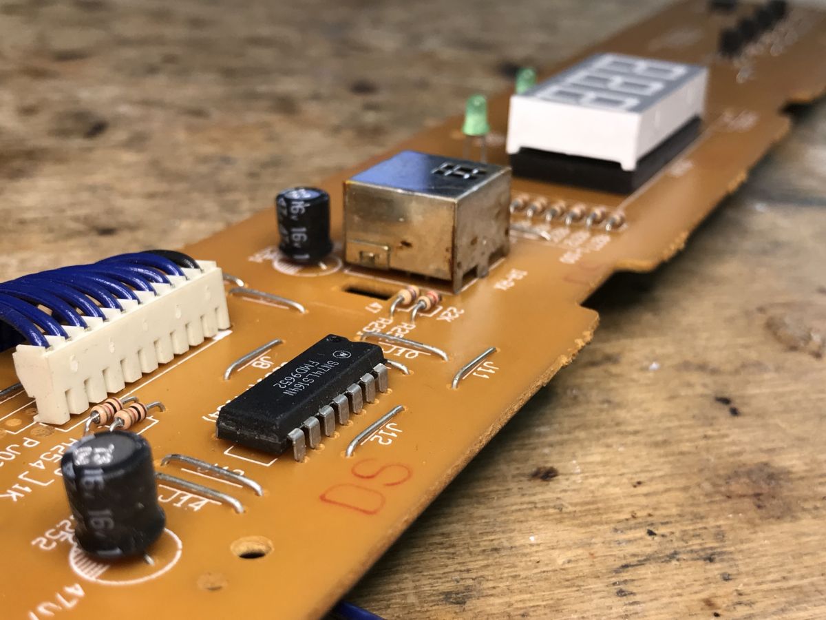

    Teraz frontowy panel:
    Widok dużej płytki PCB w plastikowej obudowie na drewnianym stole. Panel przedni tunera satelitarnego z wyświetlaczem cyfrowym i przyciskami

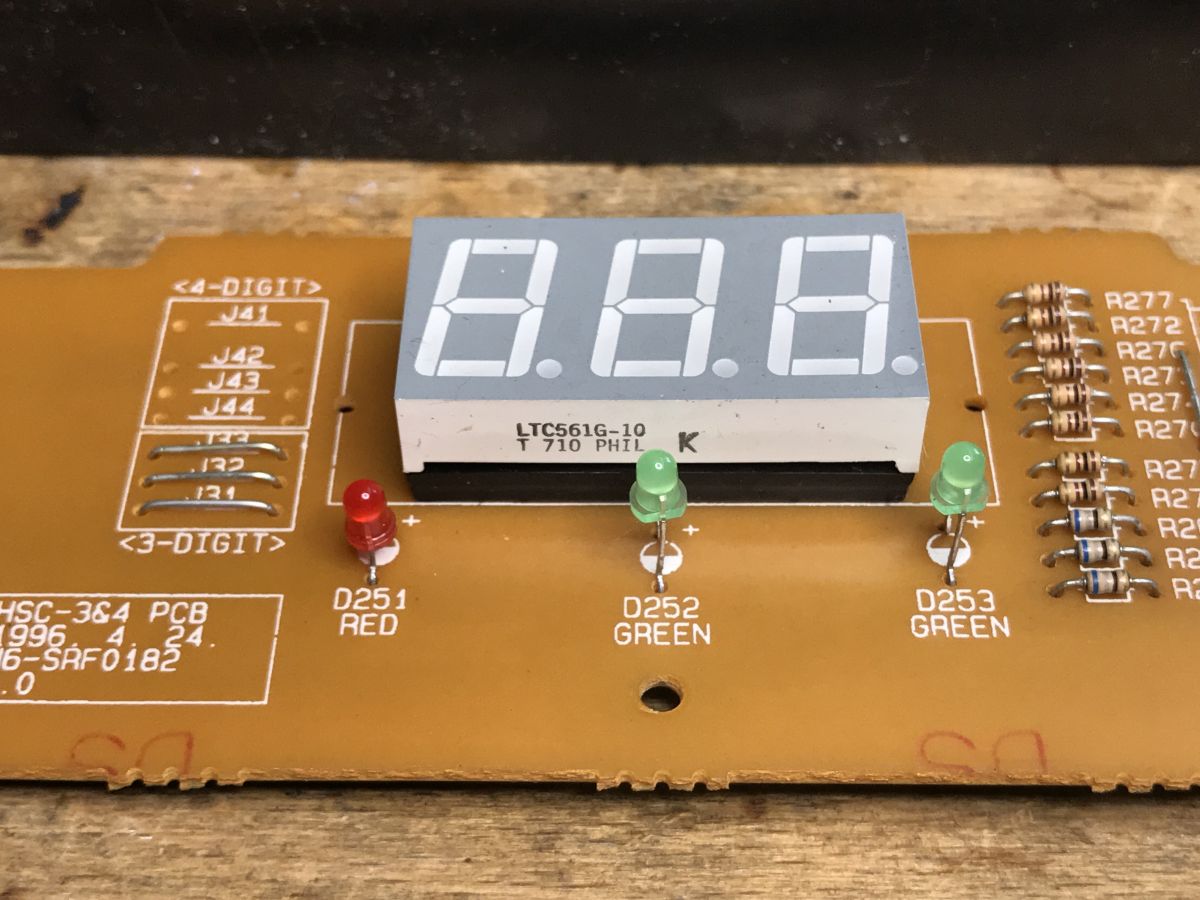

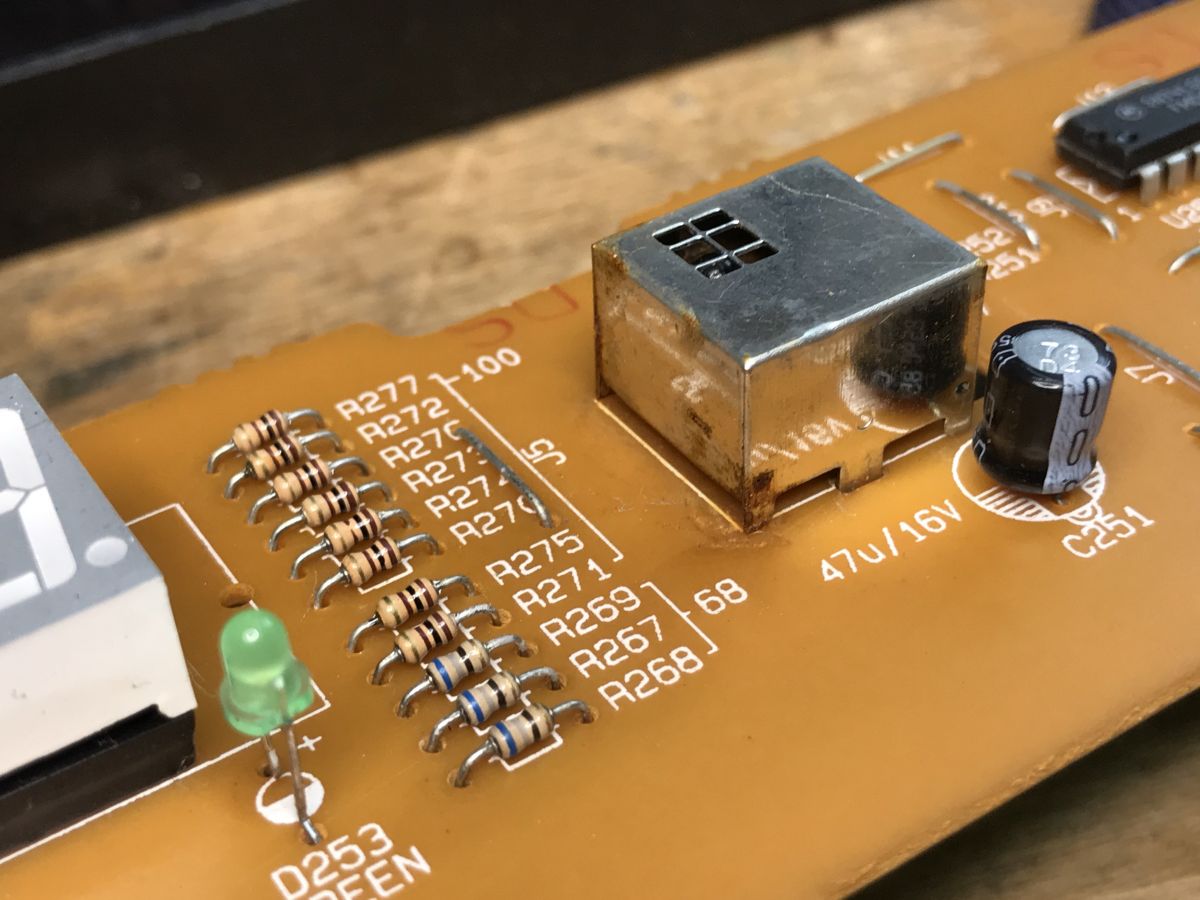

    Zdjęcie fragmentu płytki drukowanej z elementami elektronicznymi. Trzycyfrowy wyświetlacz 7-segmentowy na płytce drukowanej z diodami LED. Zbliżenie na fragment płytki drukowanej ze starym tunerem satelitarnym. Zbliżenie na elementy elektroniczne na płytce drukowanej. Zbliżenie na płytkę drukowaną ze starym tunerem satelitarnym.

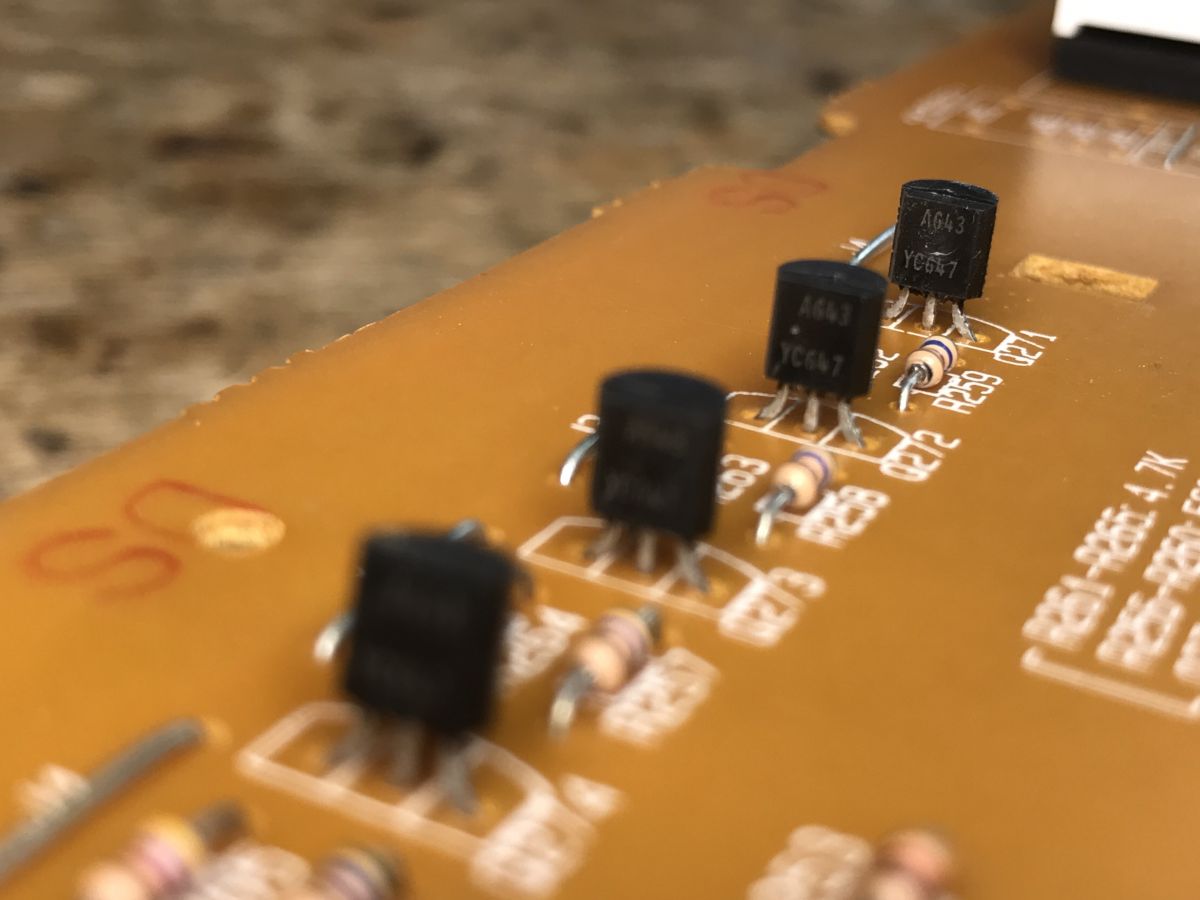

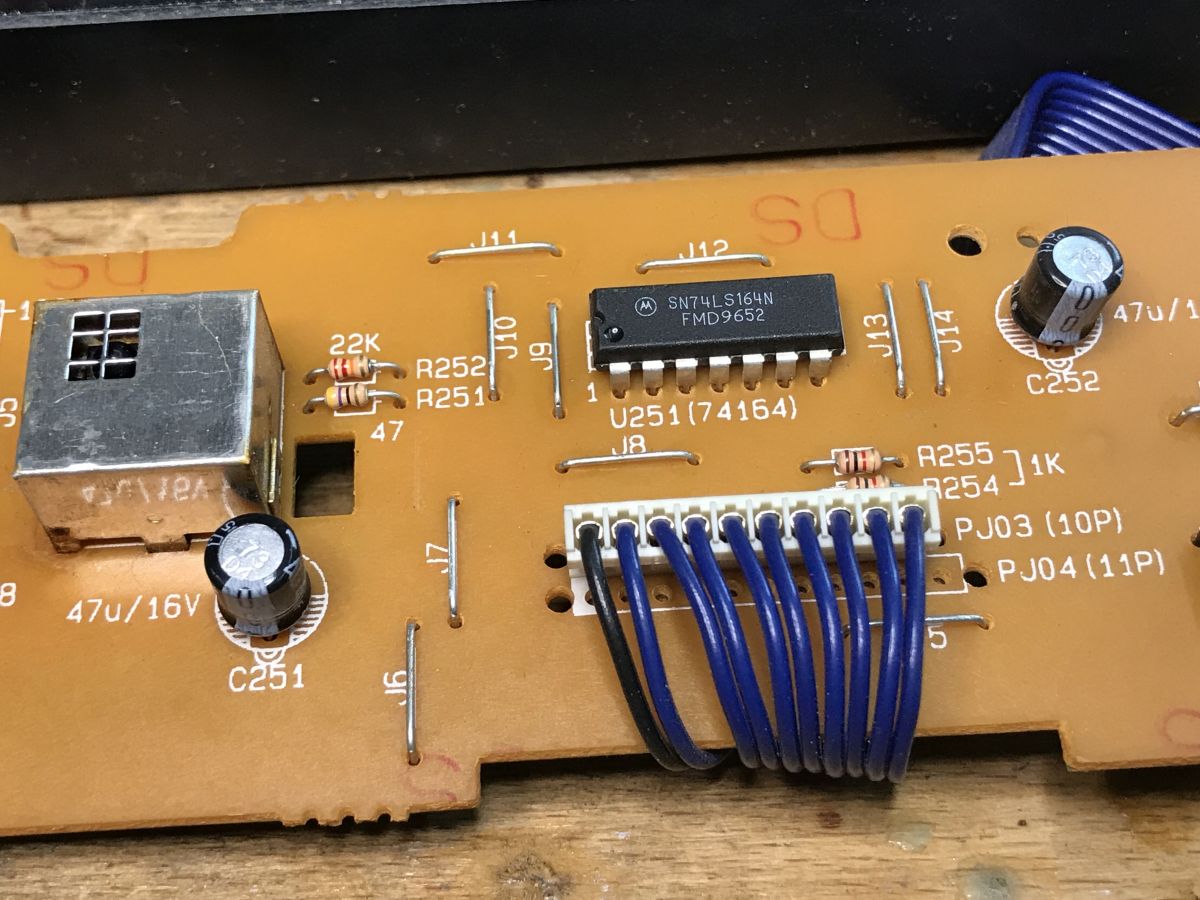

    Znowu konstrukcja na rejestrze przesuwnym, tutaj SN74LS164N. Do tego są tam cztery tranzystory (czy raczej trzy?) sterujące trzema cyframi wyświetlacza 7-segmentowego, jakieś trzy przyciski oraz odbiornik IR.
    Trochę szkoda, że wyświetlacz nie jest czterocyfrowy, ale i tak, tego typu panele już opisywałem, było co najmniej kilka takich już tematów o tym jak uruchomić je np. z Arduino.

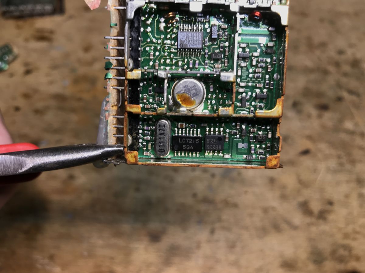

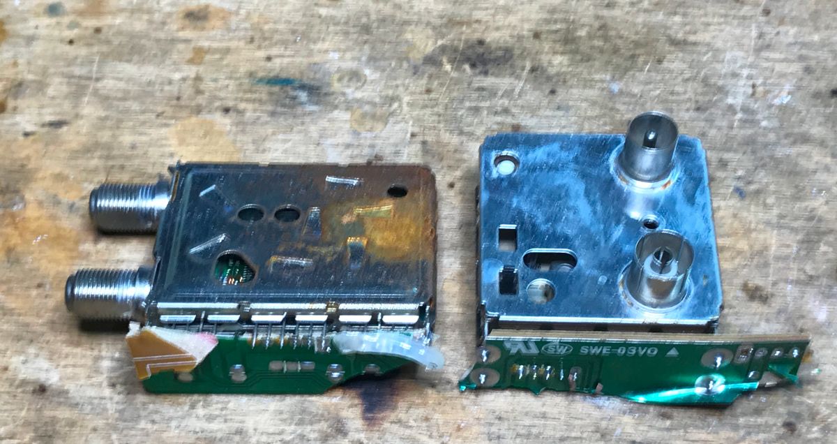

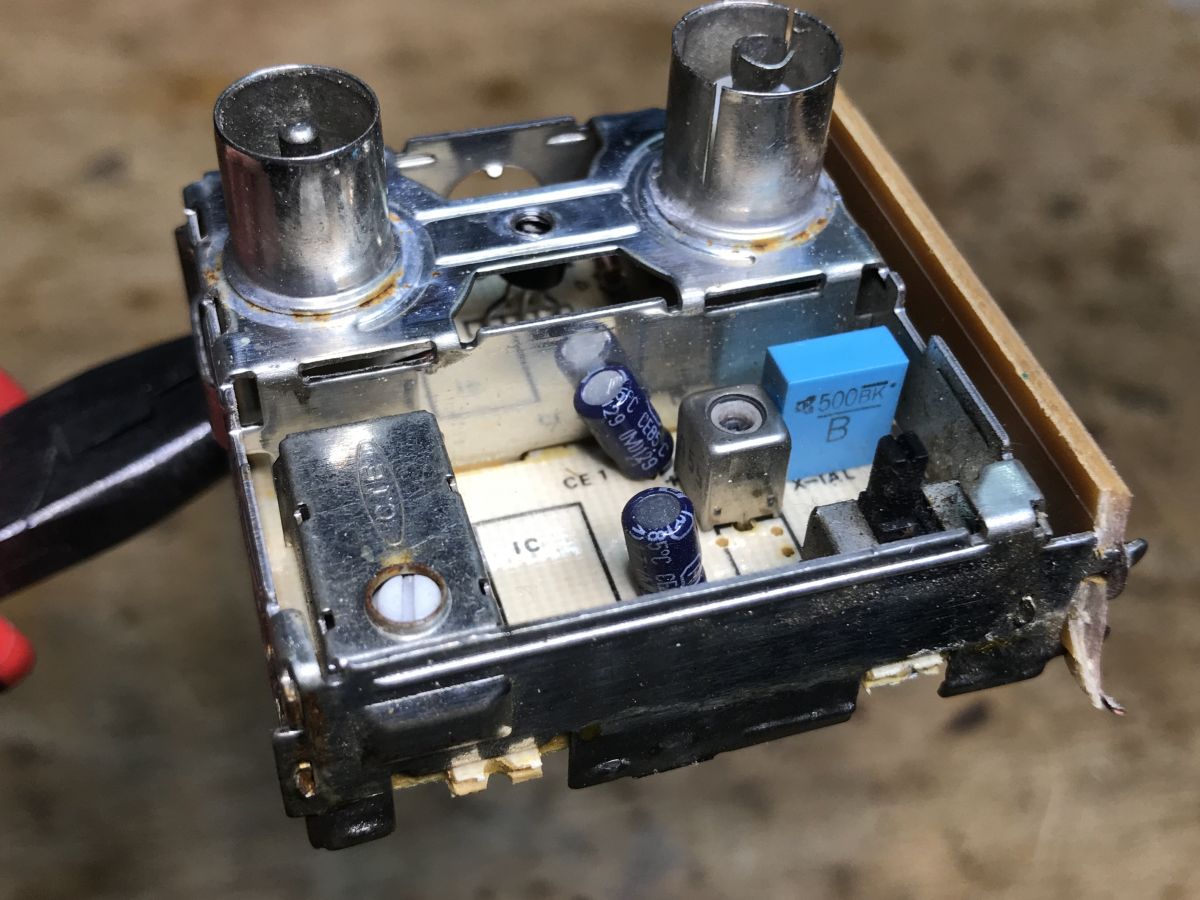

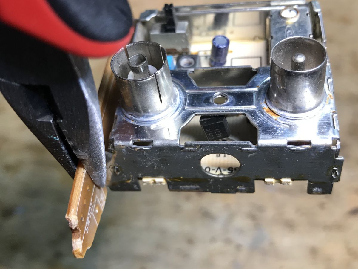

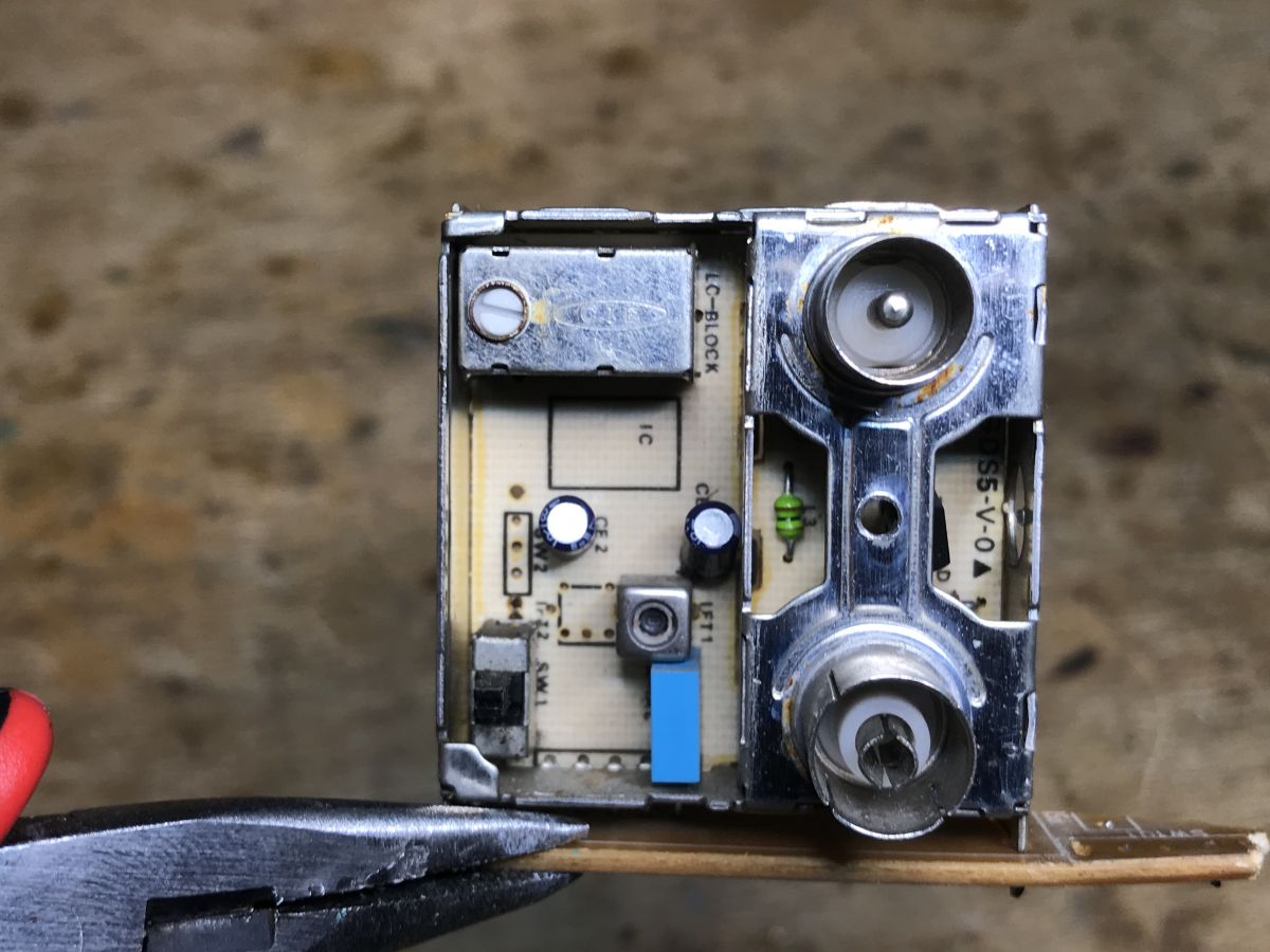

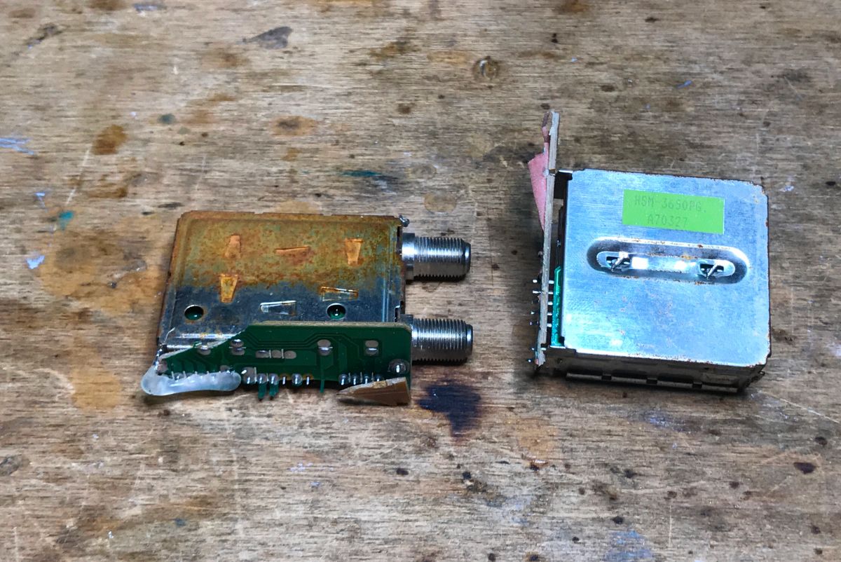

    Została jeszcze głowica i modulator RF:
    Dwie metalowe głowice RF z demontowanego tunera satelitarnego na drewnianym tle. Dwa metalowe moduły elektroniczne na drewnianej powierzchni.
    Modulator opiera się na A1733M:
    Zbliżenie na zieloną płytkę drukowaną z elementami elektronicznymi. Płyta drukowana modułu elektronicznego z widocznymi ścieżkami i układami scalonymi. Głowica z tunera satelitarnego trzymana w pęsecie. Wnętrze starego tunera satelitarnego z widocznymi elementami elektronicznymi. Głowica elektroniczna z tunera satelitarnego z widocznymi kondensatorami i metalowymi złączami. Płytka drukowana z elementami elektronicznymi na starym tunerze satelitarnym
    Modulator mógłby się przydać np. gdybyśmy chcieli podać sygnał z mojego generatora PAL na wejście RF telewizora.

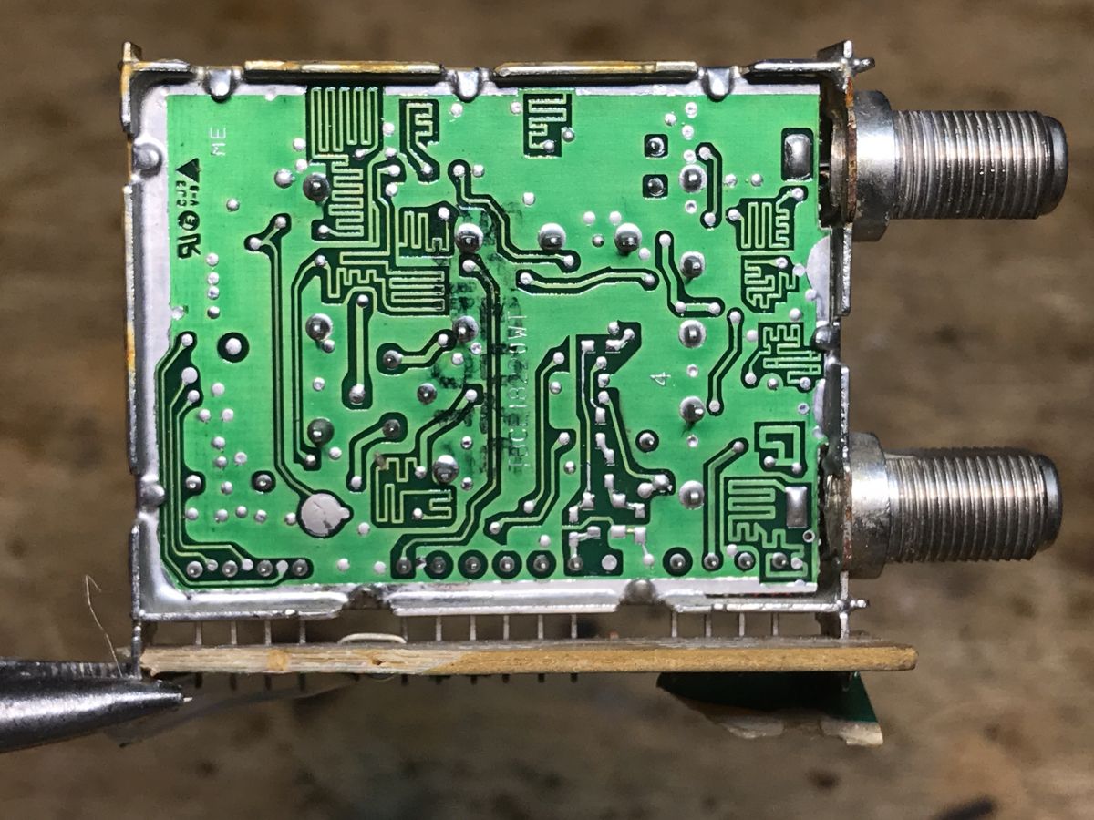

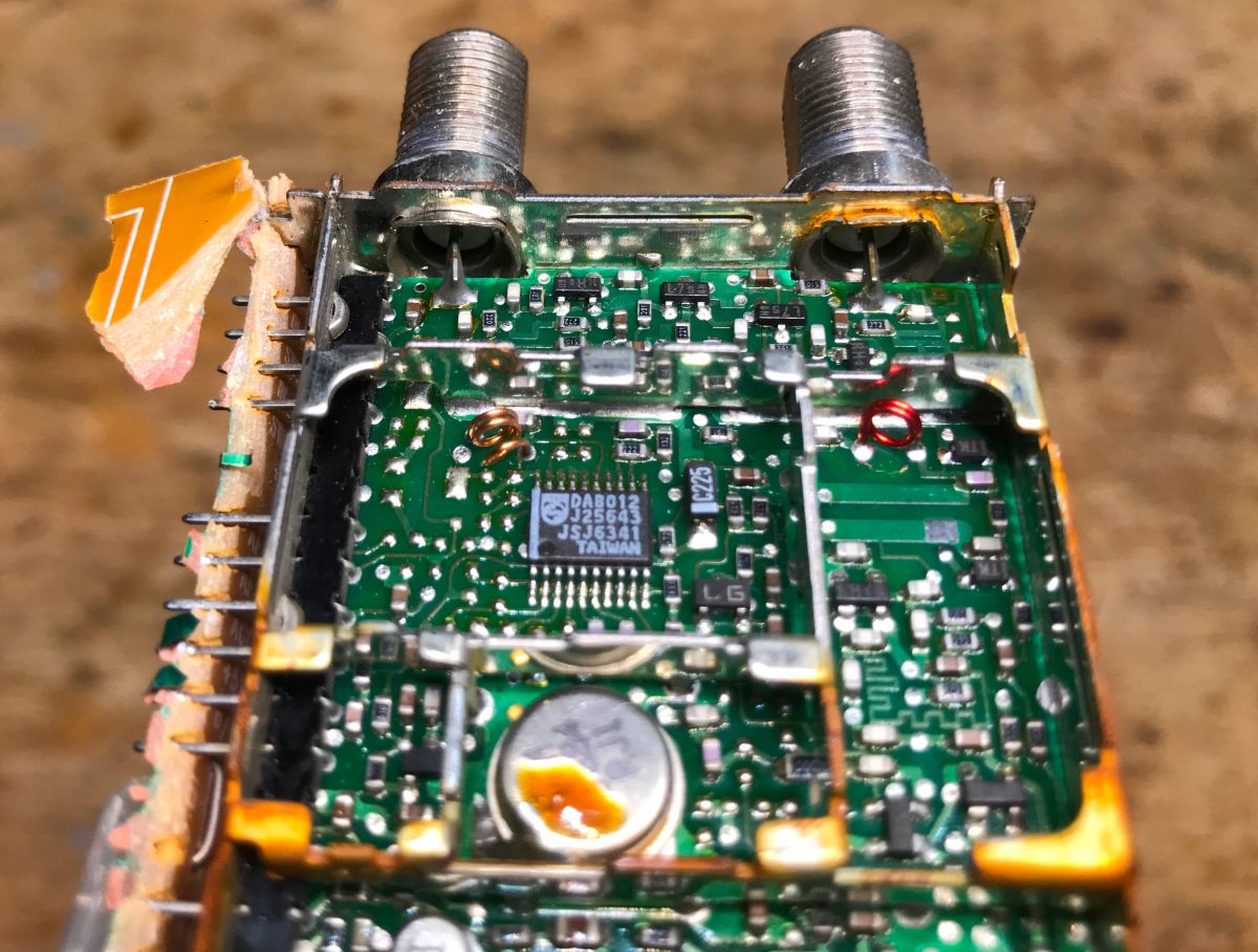

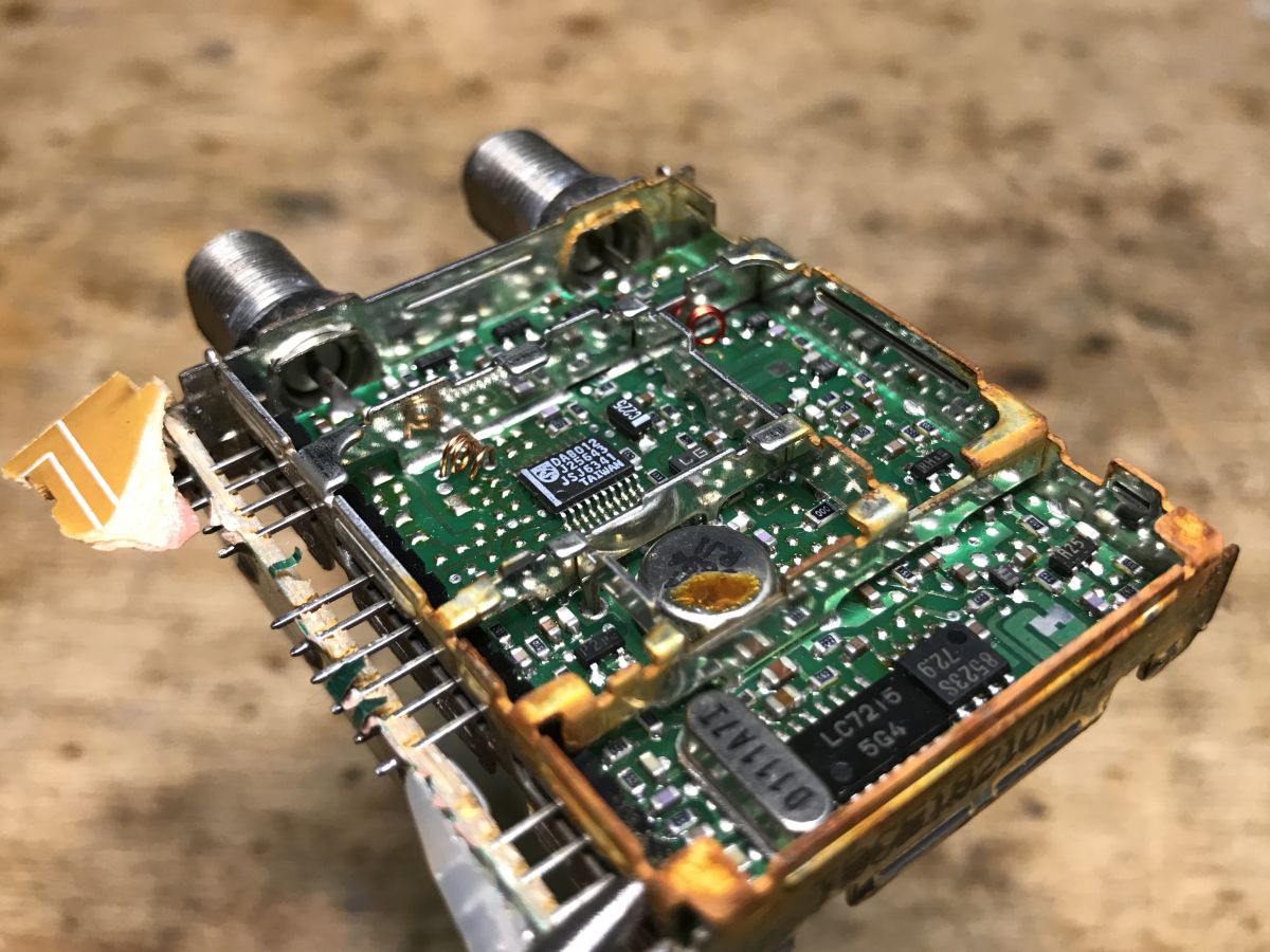

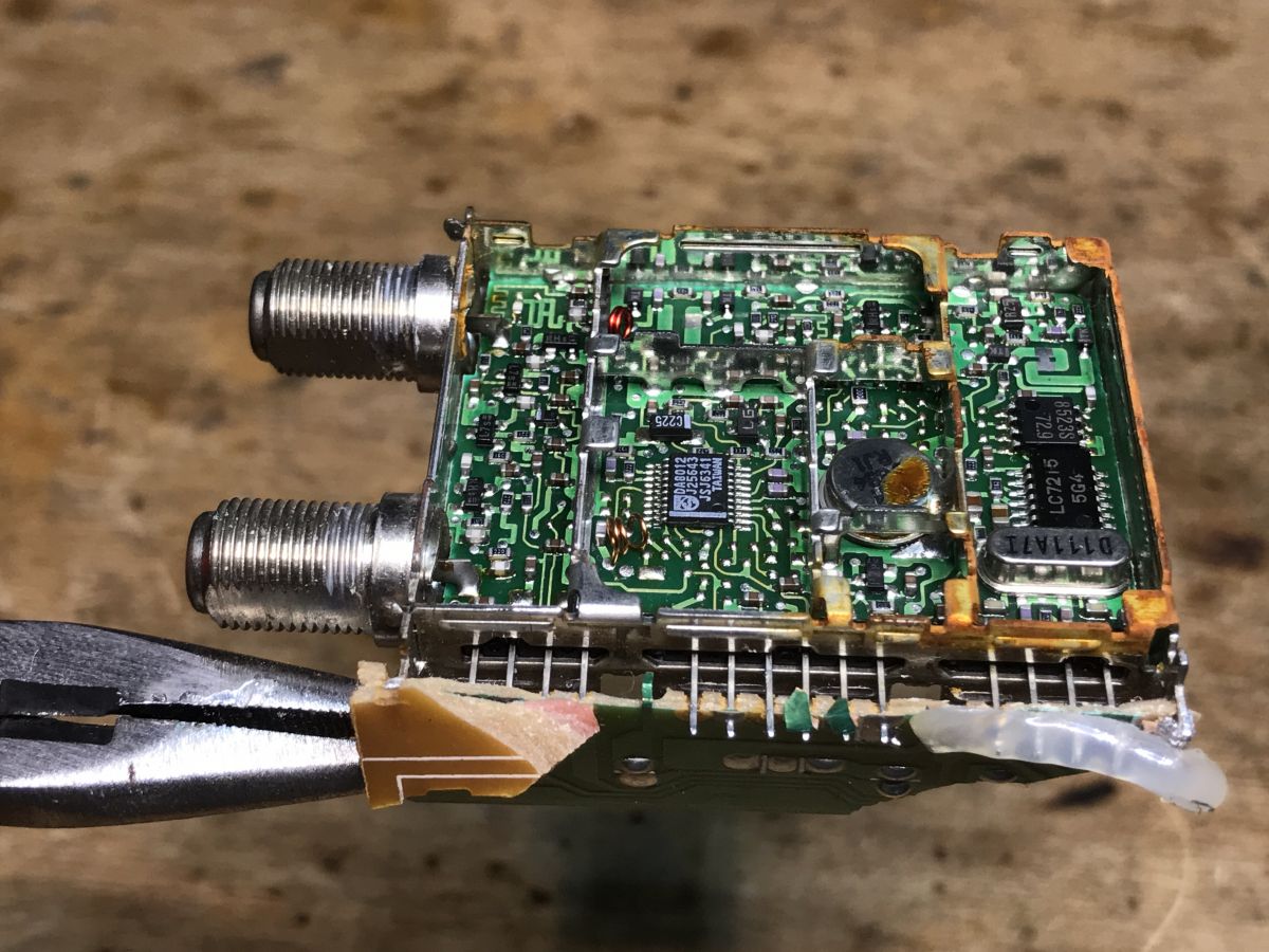

    Głowica:
    Płytka drukowana z układem scalonym w metalowej obudowie.
    Tutaj już mamy wszystko w SMD. Po jednej stronie mamy tylko ścieżki, niektóre z nich tworzące dławiki na samym PCB.
    Zdjęcie wewnętrznej części głowicy z tunera satelitarnego. Płytka drukowana z tunerem satelitarnym i komponentami elektronicznymi. Fragment płyty głównej starego tunera satelitarnego z widocznymi układami scalonymi LC7215 i 6Z16. Zbliżenie na płytkę PCB z układem scalonym i komponentami wewnątrz tunera satelitarnego. Płytka PCB ze starego tunera satelitarnego z widocznymi elementami elektronicznymi.
    Tego typu głowice mają często sterowanie przez I2C, niby można je wykorzystać w projektach z RF, ale raczej popularność SDR przekreśla sens takich zabaw. W tym przypadku nie znalazłem noty katalogowej układu na którym jest ona zbudowana.

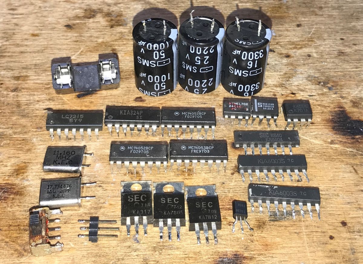

    Podsumowując, oto odzyskane elementy:
    Różne elementy elektroniczne, w tym kondensatory elektrolityczne, układy scalone i oscylatory kwarcowe, na drewnianej powierzchni.

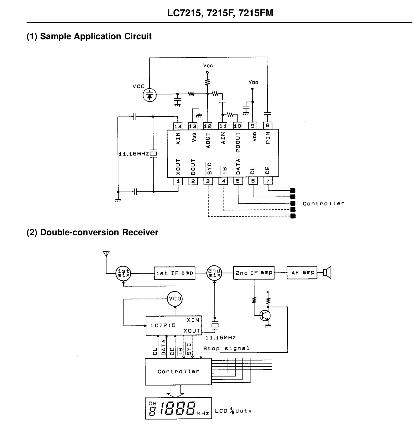

    LC7215 - syntezator częstotliwości z PLL
    Rysunek techniczny syntezatora częstotliwości LC7215, 7215F, 7215FM.
    Przykładowe aplikacje - może by zrobić takie DIY i wysterować z Arduino?

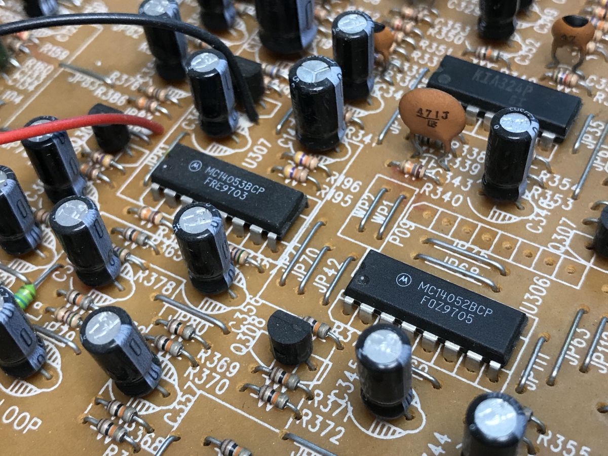

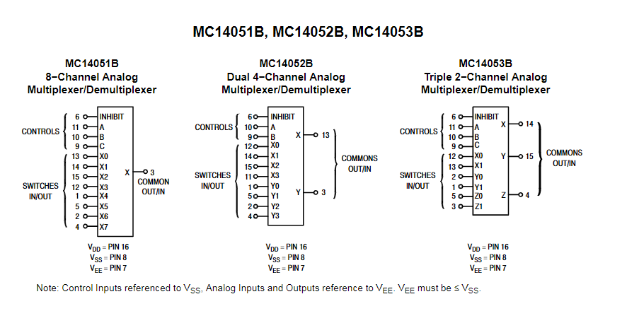

    MC14052BCP - analogowy multiplekser/demultiplekser
    MC14053BCP - analogowy multiplekser/demultiplekser
    Schemat przedstawiający multipleksery/demultipleksery analogowe MC14051B, MC14052B i MC14053B.

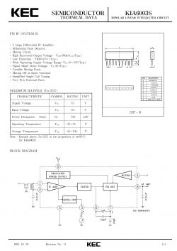

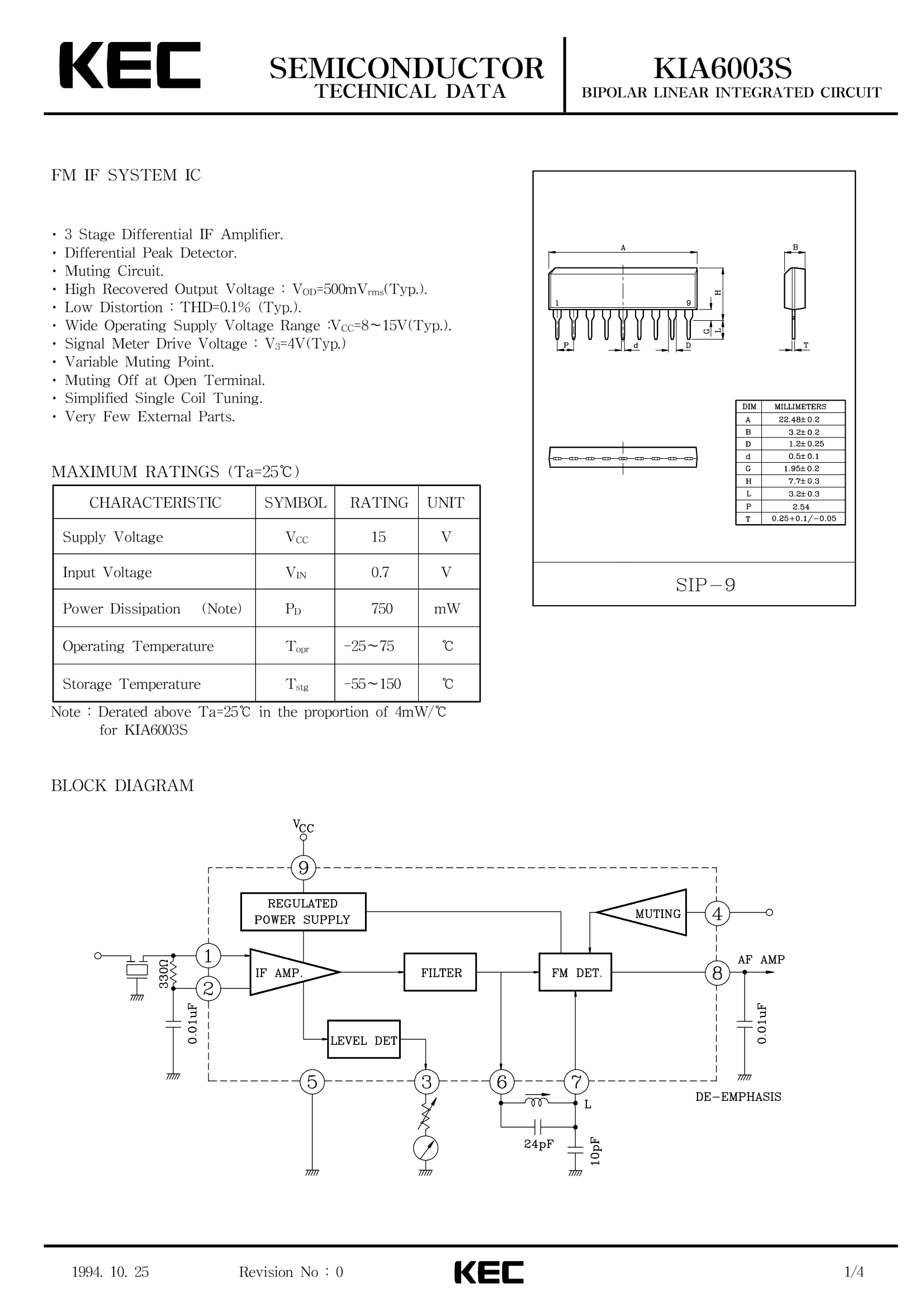

    KIA6003S - kontroler częstotliwości pośredniej FM
    Specyfikacja techniczna układu KIA6003S.
    KA317 - czyli LM317, stabilizator napięcia o nastawialnym napięciu wyjścia
    KA7805 - stabilizator 5V
    KA7812 - stabilizator 12V

    @ElektrodaBot jakie konkretne elementy elektroniczne widzisz na tym zdjęciu? Wypisz pełną listę. Opisz ich role i napisz, co można z nich zbudować.
    https://obrazki.elektroda.pl/3280622100_1696257254.jpg
    Na zdjęciu widać różnorodne elementy elektroniczne, które zostały wymontowane z urządzeń elektronicznych. Oto pełna lista elementów widocznych na zdjęciu wraz z ich opisem:
    1. Elektrolityczne kondensatory: Są to cylindryczne komponenty z napisami "2200uF 16V" i "1000uF 16V". Kondensatory elektrolityczne są używane do filtracji napięcia i stabilizacji w zasilaczach oraz w obwodach eliminujących tętnienia napięcia.
    2. Przełącznik: Mały komponent z dwoma metalowymi wyprowadzeniami, używany jako przycisk w urządzeniach elektronicznych do sterowania ich pracą.
    3. Układy scalone:
    - LC7215, KIA324P, MC11052BCP, MC11053BCP: Mogą to być układy scalone pełniące różne funkcje w zależności od ich specyfikacji, np. mogą być to procesory sygnałów, wzmacniacze operacyjne, timery czy inne układy cyfrowe.
    - ATML702: Może to być układ pamięci EEPROM, który służy do przechowywania danych, które nie ulegają utracie po wyłączeniu zasilania.
    - KIA7805: Jest to regulator napięcia liniowego 5V, używany do stabilizacji napięcia do poziomu 5V.
    - KIA431A: Układ scalony stabilizatora napięcia.
    4. Kwarcowe rezonatory: Elementy oznaczone "11.160 MHz" i "17.734476 MHz" to rezonatory kwarcowe, służące do stabilizacji częstotliwości w obwodach elektronicznych.
    5. Dławik: Element oznaczony "D242" może być dławikiem, używanym do tłumienia zakłóceń wysokoczęstotliwościowych lub jako element filtrujący w obwodach zasilających.
    Z tych komponentów można zbudować różne urządzenia lub użyć ich do naprawy innych. Przykładowo:
    - Kondensatory mogą być użyte do naprawy zasilacza lub innych urządzeń wymagających filtracji napięcia.
    - Przełącznik może służyć jako element sterujący w wybranym projekcie.
    - Układy scalone mogą znaleźć zastosowanie w układach elektronicznych, w zależności od ich funkcji (np. wzmacniacz dźwięku, kontroler, pamięć itp.).
    - Rezonatory kwarcowe mogą być wykorzystane do budowy generatorów częstotliwości lub w układach zegarowych.
    - Dławik może być użyty do budowy filtra przeciwzakłóceniowego lub jako składowa przetwornicy DC-DC.
    Należy pamiętać, że wykorzystanie tych elementów wymaga odpowiedniej wiedzy i doświadczenia w elektronice, a także wiąże się z koniecznością zapewnienia ich prawidłowego połączenia i stosowania w układach spełniających wymagane parametry elektryczne.

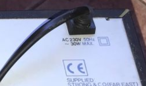

    PPK napisał:
    Ładne trafo, na jakie napięcie ?
    Złącze z oznaczeniami napięć na płytce drukowanej.
    Napis na urządzeniu z informacją o zasilaniu: AC 230V, 50Hz, 30W MAX.
  • #10 20815322
    PPK
    Poziom 30  
    Posty: 1956
    Pomógł: 94
    Ocena: 427
    dktr napisał:
    No to akuracik pod zasilacz. Tylko czy te wartości to skuteczne ?
