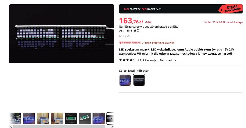

  • Oferta analizatora audio LED z AliExpress
    Jak wiecie od zawsze interesowałem się (i interesuję) audio, akustyką i praktycznie wszystkim co jest z tym związane. Kilka miesięcy temu (a może i lat? Jak ten czas szybko płynie...) ktoś poprosił mnie, żebym zainteresował się i opisał analizator audio - taki z prawdziwego zdarzenia. Kłopot w tym, że taki jest drogi na tyle, że nie stać mnie było na nic "zawodowego". Niemniej jednak temat zanotowałem w pamięci i co jakiś czas przeglądałem oferty Aliexpress pod tym kątem. Wśród wszelkich wynalazków które nazywane były analizatorem przeważały jednak wszelkiego rodzaju "migotki" - bardziej lub mniej (!!!) zsynchronizowane z rzeczywistym sygnałem.
    I w tym miejscu wypada opisać zasadę i przydatność takiego urządzenia.
    Otóż jest ona bardzo prosta (przynajmniej w teorii) - sygnał audio należy przepuścić przez co najmniej kilkanaście filtrów (minimum się przyjęło 10) pasmowo przepustowych. Sygnały z każdego z filtrów należy zamienić na napięcie o wartości zależnej od poziomu danej częstotliwości (głośności) a tym napięciem wysterować z kolei słupek LED (na przykład) podobnego jak w ledowym mierniku poziomu. Jeśli poszczególne słupki będą ustawione pionowo obok siebie w ten sposób by z lewej strony znajdował się słupek pokazujący częstotliwości najniższe (a raczej poziom najniższych częstotliwości) a kolejne wraz z niezwiększającymi się częstotliwościami aż do najwyższych - uzyskamy w efekcie wizualizację rzeczywistej zawartości poszczególnych częstotliwości w całym sygnale.
    Po co tak? Ano nie dla bajeru wbrew pozorom, a dla szybkiej "naocznej" kontroli tego, co się dzieje z sygnałem. Oczywiście im bardziej będzie "poszatkowany" sygnał (więcej filtrów a więc i słupków LED) tym dokładniej zauważymy ewentualne wzbudzenie, czy po prostu nadmierne wysterowanie dla jakiejś grupy częstotliwości.
    Dla amatora będzie to w znacznej mierze bajer, ale dla zawodowca już narzędzie ułatwiające pracę.
    Niemniej jednak zdecydowałem się w końcu, by taki analizator zamówić i opisać - przybliżając w ten sposób jego działanie dla tych z Was, którzy nie do końca wiedzieli jak toto działa.
    Wybór był trudny - jak pisałem większość takich, co do których można było mieć pewność, że działają zgodnie z założeniami opisanymi wyżej była zbyt droga i,... zbyt duża - pomyślałem bowiem,. że jeli już miałbym coś takiego mógłbym zrobić kolejny klocek do wieży - a ta ma określone wymiary...
    Koniec końców wybrałem taki jaki rozpoczyna ten artykuł i ... No właśnie.

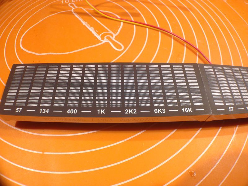

    Nie warto. Nie warto, bo jak w większości tego typu migotek chińczyk poszedł w niewłaściwą stronę z projektem.

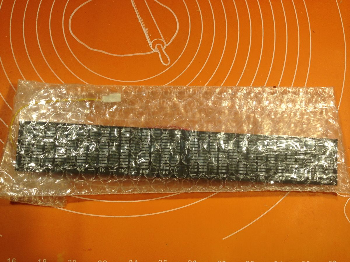

    Od początku - po odczekaniu 2 tygodni dostałem przesyłkę:
    Panel wyświetlacza LED analizatora audio w opakowaniu.
    (oczywiście to tylko opakowanie indywidualne/zabezpieczające - przesyłka zawierała kilka gadżetów a analizator był częścią większej całości.)
    Udało mi się znaleźć taki, który nie dość, że mieścił się w rastrze wieży, to w dodatku rokował poprawne działanie. Niestety. Pierwsze podłączenie ujawniło smutną rzeczywistość.
    Od razu widać, że co prawda jest jakaś zależność pomiędzy dźwiękiem a "latającymi słupkami" to jednak z opisaną wyżej zasadę już nie koniecznie.
    Niestety - nie udało mi się nagrać działania tego "analizatora" podłączonego pod wyjście generatora. Jednak może to i dobrze, bo Koleżanki i Koledzy oglądający wynik takiego testu mogliby zejść w bólach z tego świata. Ze śmiechu...
    Ogólnie biorąc wyglądało to mniej więcej tak, jakby programista nie bardzo wiedział co i po co robi. Przykładowo podaję sygnał ok. 50Hz i zapalają się cztery słupki. Żaden z nich nie przynależny do 50 Hz, ale za to wszystkie z taką samą ilością świecących diod.
    Tu wyjaśnienie - filmik wyżej pokazuje jeden z trybów /opcji wyświetlania o najbardziej zbliżonym do muzyki działaniem. Wszystkie pozostałe były już tylko gorsze.
    Pomińmy więc efekt końcowy a spróbujmy się zorientować czy takie działanie wynika z ograniczeń sprzętowych, czy też ze złego podejścia programisty.

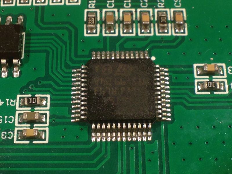

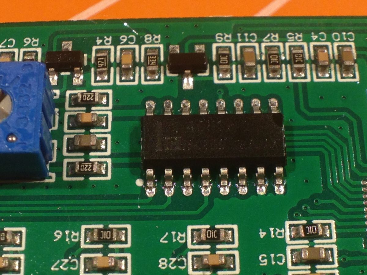

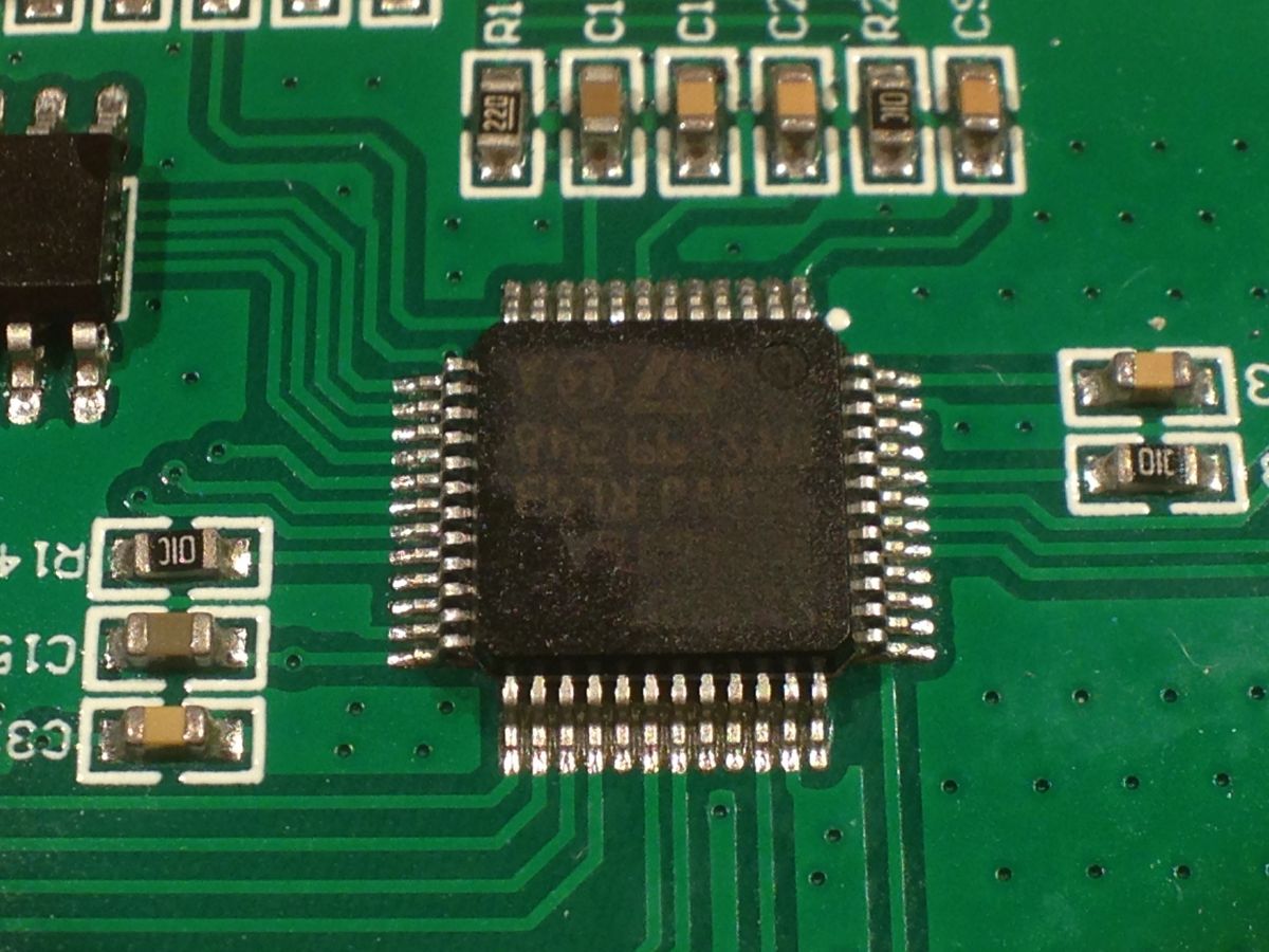

    Nie będę się wdawać w szczegóły - zresztą nie znam się na programowaniu na tyle by być w tym ekspertem - każdy kto wie "o co kaman" sam się szybciutko zorientuje, że jednak sprzęt potrafiłby więcej...
    Zbliżenie na układ scalony na zielonej płytce drukowanej.
    Zbliżenie na płytkę drukowaną z czterema przyciskami i napisami w języku chińskim.
    Zdjęcie ukazuje wnętrze analizatora audio, przedstawiające płytkę drukowaną z komponentami elektronicznymi na pomarańczowej macie.
    Zbliżenie na płytkę drukowaną z elementami elektronicznymi.

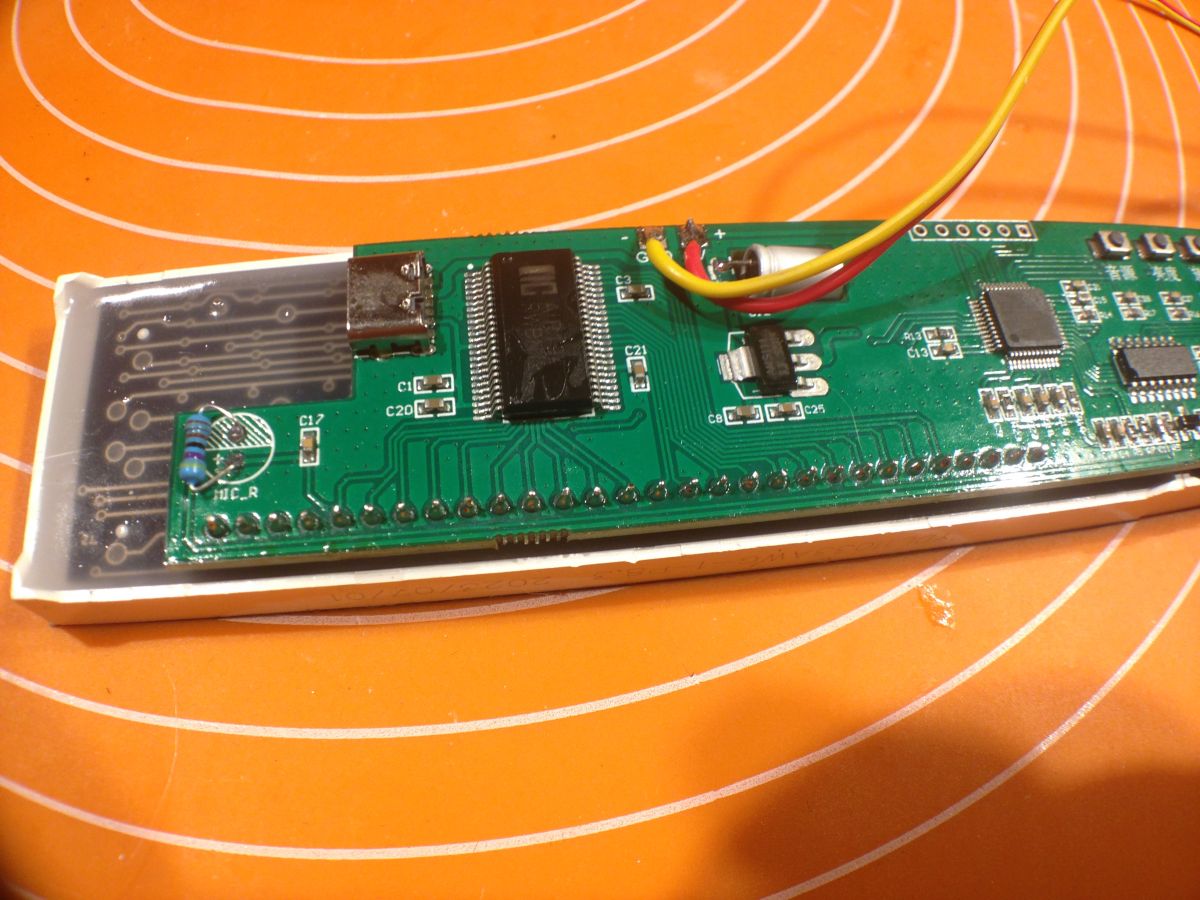

    Muszę się przyznać, że powyższe fotki powstały już po pewnych przeróbkach (cały czas miałem jeszcze szczątki nadziei, ze uda się coś z tego zrobić). Mianowicie - analizator posiada wejście sygnałowe stereo 3,5mm jack, ale również możliwość pracy bez połączenia kablowego - wbudowane BYŁY (po nich zostały tylko bocznikujące rezystory) dwa mikrofony elektretowe - po jednym na kanał. Niestety - chociaż zamysł był słuszny, to na nim się skończyło. Ktoś po prostu nie wziął pod uwagę faktu, że w wypadku podawania sygnału kablem sygnały z mikrofonów winny być zwarte/wyciszone. W efekcie mimo, że sygnał dochodził do analizatora kablem, to urządzenie reagowało również na dźwięk docierający do nich z mikrofonów. Efekt w każdym razie był... ale jeszcze gorszy niż na filmiku wyżej.
    Wyświetlacz panelu analizatora audio z rzędem świecących diod.
    Panel wyświetlacza analizatora audio z oznaczeniami częstotliwości na pomarańczowym tle.
    Panel wyświetlający z częstotliwościami i oznaczeniami modelu na pomarańczowym tle
    Tak więc, mimo, że można było się spodziewać jakiegoś - chociaż w miarę - przyzwoitego efektu, otrzymaliśmy coś w rodzaju ładnego opakowania kryjącego spleśniały owoc. Jak widać po zdjęciach paneli wyświetlacza - założenie były jak najbardziej dobre. Każda z diod zakryta maskującą folią z przezroczystymi rządkami jasnych kółeczek (sprawdzone w realu - takie zamaskowanie czoła LED sprawia bardzo dobre wrażenie estetyczne, nie zmniejszając czytelności) czytelne (bo podświetlone na czerwono) opisy częstotliwości niby to przynależnych do poszczególnych słupków - można było się spodziewać dobrego działania? Można. Tym bardziej że w kilku z aukcji z tym analizatorem zamieszczone były filmiki z których mogło takie (poprawne) działanie wynikać. Oczywiście były i inne ale z opisów wynikało (co zresztą zgodne z prawdą), że same efekty świecenia można było zmieniać i wybrać wśród kilkunastu (w sumie - wraz z rozszerzeniami podstawowych było w sumie może nawet i więcej) trybów.
    Co dalej z tym... (niecenzuralne określenie usunięto) ??
    Dwie opcje mi się nasunęły:
    Pierwsza to znaleźć kogoś kto będzie skłonny posiedzieć nad tym projektem i napisze (może być mniej zróżnicowany - mający mniej trybów) program. Z tego co się orientuję procesorki powinny dać radę z palcem w nosie.
    Druga opcja to wykorzystać same panele wyświetlacza a elektronikę do nich stworzyć od początku zgodnie ze sztuką i wymaganiami dla tego typu urządzenia.
    Osobiście skłaniałbym się tej drugiej opcji - nie chciałbym nikogo obciążać a ponadto byłaby to (samodzielnie zaprojektowany układ) okazja żeby dać zajęcie rękom i głowie (taki rodzaj rehabilitacji zajęciowej).
    Jak na razie jeszcze nie zdecydowałem, nie wiem też czy pomysł nie będzie dla mnie zbyt wymagający (wspomniane ręce z dnia na dzień coraz mniej sprawne a jakaś precyzja nawet przy rysowaniu schematu jest wymagana... :( ).

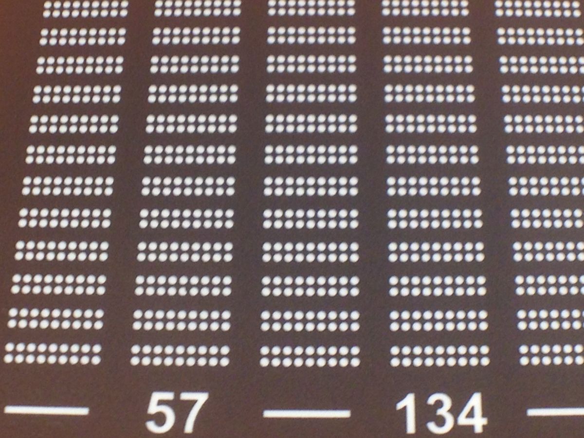

    P.S. Odnośnie tych "kropek" - nie wiem czy dostatecznie jasno się wyraziłem; Są to przezroczyste pola na folii )? czy przedniej ściance wyświetlacza. Pod każdym podwójnym rządkiem kropek (czyli dwa razy po dziewięć kropek) siedzi zwykła LED prostokątna. Sposób mimo prostoty bardzo ciekawy i daje fajny efekt. Na pewno wygląda to lepiej niż prostokątna dioda bez takiej "maskownicy".

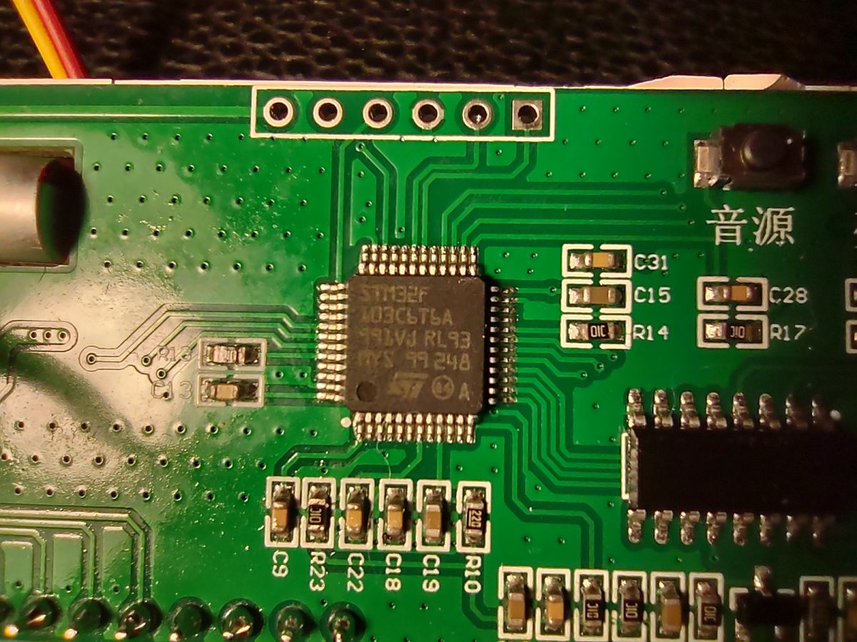

    398216 Usunięty napisał:
    Nie mniej jednak jeśli ktoś zainteresowany napisaniem takiego programu mogę podrzucić ten cały "analizer" do prób i testów. Jeden warunek - kod musiałby być zamieszczony na forum.
    Co to za procek? Trudno rozszyfrować symbol z zamieszczonych zdjęć.
    Jaki czas na realizację? Następuje przeniesienie własności do zestawu?

    acctr napisał:
    Co to za procek?
    Na razie nie jestem w stanie odpowiedzieć. Analizer obecnie jest poza moim zasięgiem, a podczas robienia zdjęć wszystkie układy scalone były zasyfione jakimś brudem - najprawdopodobniej pozostałością po topniku (?), czego nie zauważyłem wcześniej. (pisałem o tym, że okulista spartolił robotę?). Przyznam się , że analizer jest obecnie u Kolegi, który miał spróbować rozrysować schemat z natury i w ten sposób uprościć sprawę programu. Jak odzyskam ten sprzęt dam znać.

    Oczywiście opcję modyfikacji oprogramowania, wyświetlacz to 15 słupków razy 13 pozycji. Realizacja za pomocą filtrów analogowych i wskaźników wysterowania to co najmniej 16 opampow i kilkaset elementów biernych i to na jeden kanał.
    Polutowac to wszystko, zaprojektować PCB to bylaby jakaś masakra.
    Widok zbliżony na zieloną płytkę drukowaną z układami scalonymi.
