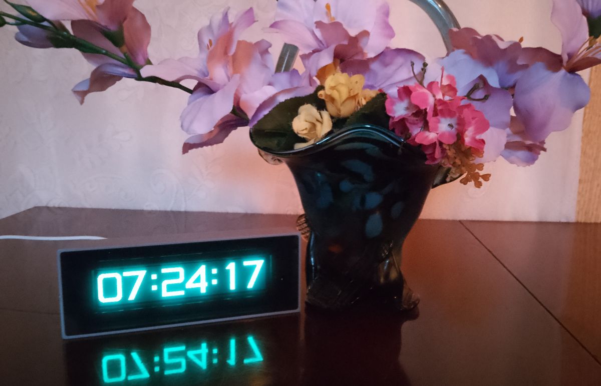

  • Zegar VFD na biurku obok wazonu z kwiatami.
    Od kilkunastu lat wraca moda na wszelakiego rodzaju zegary czy wskaźniki dźwięku oparte o lampy Nixie i wyświetlacze VFD, wykonane jako DIY i stylizowane na konstrukcje retro, mogą cieszyć oko będąc ozdobą naszego biurka czy innego mebla :D. Niestety, ceny głównych podzespołów bywają szokujące :-(. Przeglądając różne portale z elektroniką, wpadł mi w oko analizator widma audio z funkcją zegara zbudowany w oparciu o graficzny wyświetlacz VFD. Długo się zastanawiałem czy warto wydać te kilka stówek i go zakupić, tym bardziej iż nie byłem do końca pewny, czy jest to faktycznie VFD, czy za maskownicą nie ukrywa się OLED... Moje wątpliwości były uzasadnione tym, że oba rodzaje wyświetlaczy są bardzo zbliżone kolorystycznie i przez maskownicę praktycznie nie do odróżnienia. Postanowiłem że zaryzykuję i zrobię sobie nieco spóźniony prezent imieninowy (miałem na początku października) :-D

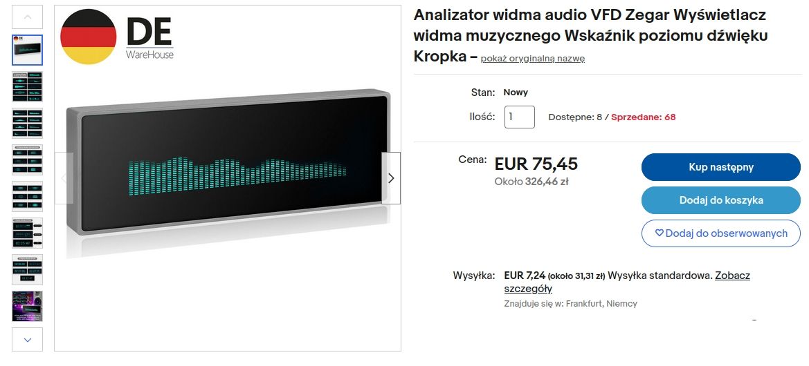

    W momencie zakupu, analizator łącznie z wysyłką kurierem z Niemiec kosztował ~83€. Zamówiłem w piątek, i już poniedziałkowego popołudnia otwierałem paczuszkę :D.

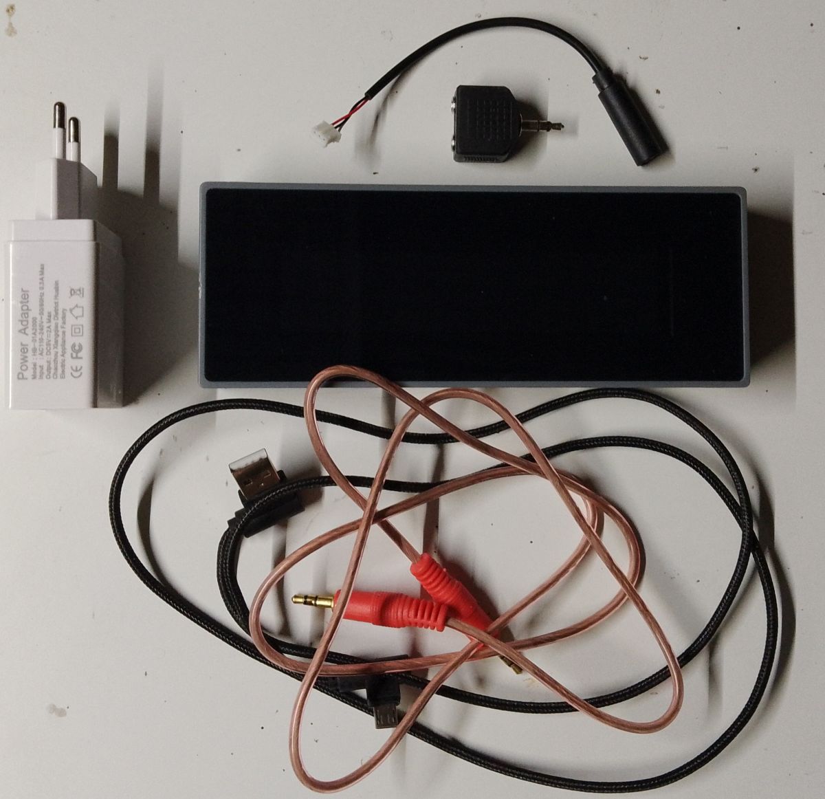

    Całość nie prezentuje się zbyt okazale, już przy pierwszym podłączeniu okazało się, że zarówno trójnik jak i kabel Jack<->Jack nadają się tylko do wyrzucenia. Zasilacza USB nawet nie podłączałem.
    Całość z pominięciem pilota IR
    Zestaw analizatora widma audio z akcesoriami.

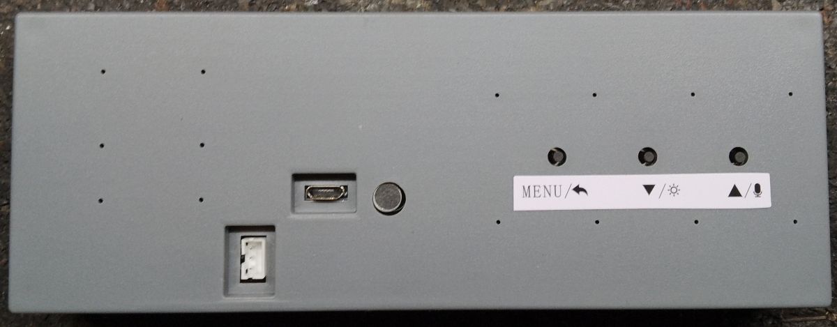

    Przód gadżetu to ciemny filtr i tu nie ma czemu się przyglądać, całość bardzo ładnie komponuje się z jasnoszarą obudowa całości. Ścianka tylna jest bardzo minimalistyczna;
    Szara obudowa z portami i przyciskami na tylnej ściance analizatora widma audio.

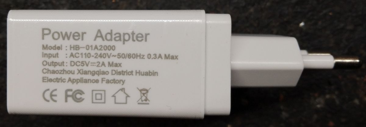

    Parametry zasilacza
    Zasilacz o modelu HB-01A2000 z białą obudową, z parametrami wejściowymi AC110-240V i wyjściowymi DC5V, 2A.

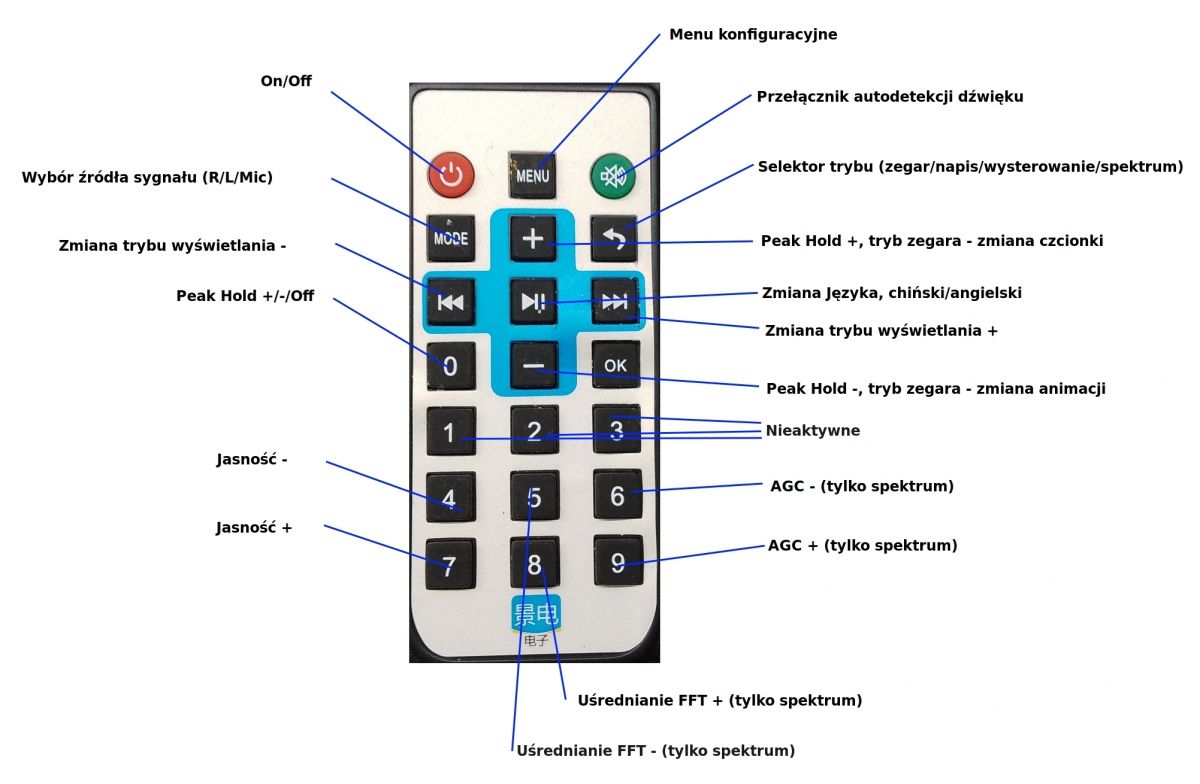

    Centrum dowodzenia, czyli pilot IR
    Pilot zdalnego sterowania do analizatora widma z opisanymi funkcjami przycisków.

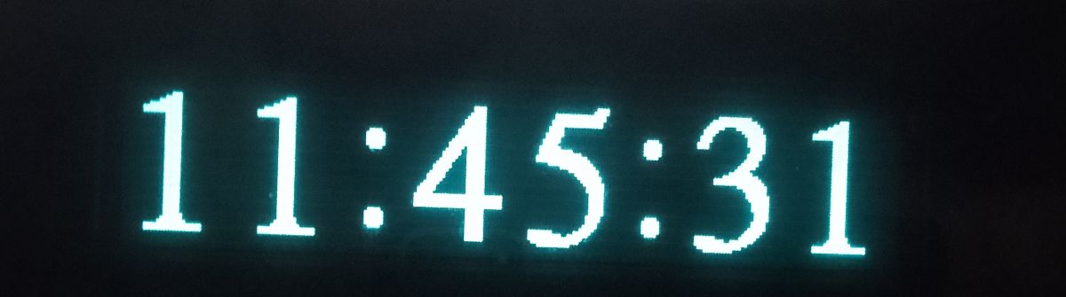

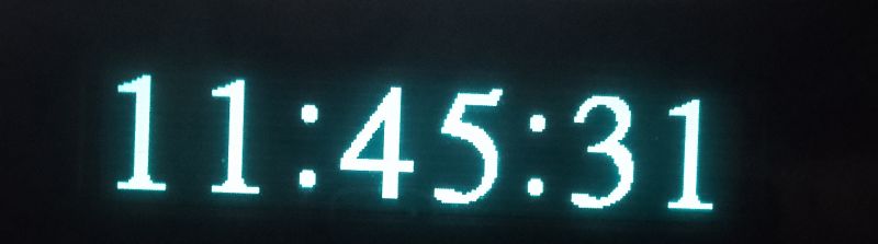

    Dobrze, a jak to wygląda w praktyce? Zacznijmy od zegara, jak już wspomniałem, posiada trzy tryby wyświetlania;
    Mode 1
    Ekran wyświetlacza z aktualnym czasem 11:45:31

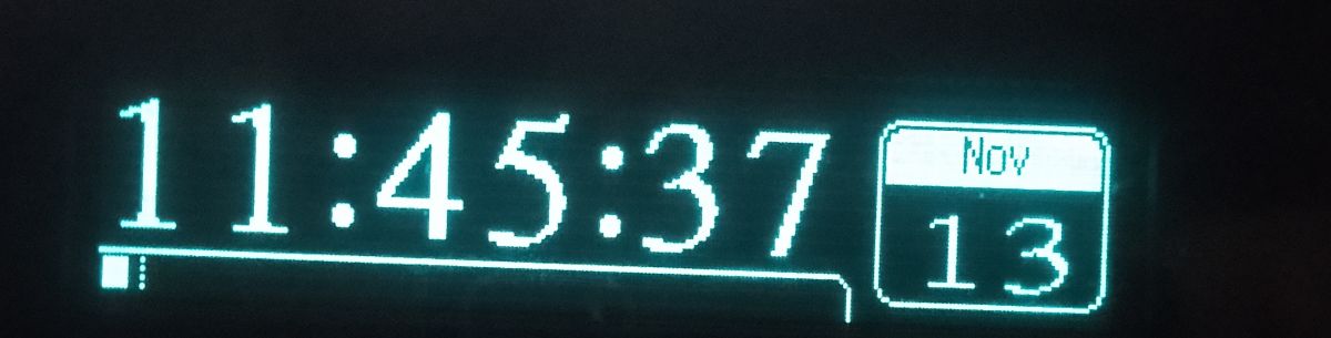

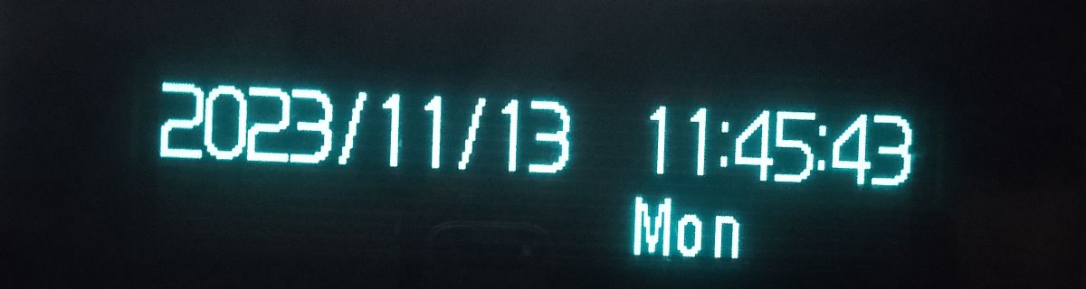

    Mode 2, zegar, data+wskaźnik wysterowania
    Wyświetlacz VFD pokazujący godzinę i datę

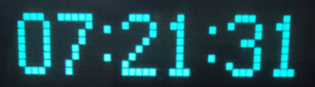

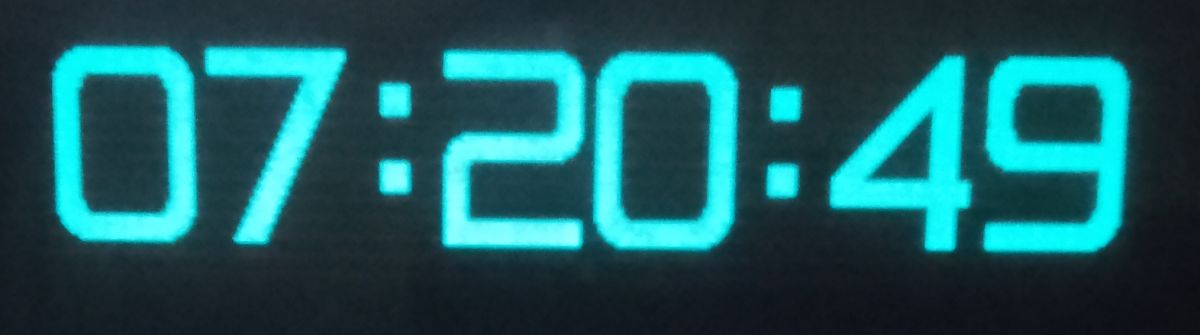

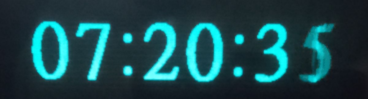

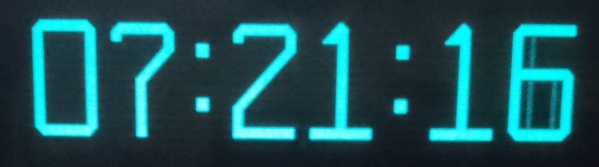

    Możemy sobie także wybrać w ustawieniach rodzaj czcionki (pozycja pod nazwą "typeface");
    Typeface 1
    Zbliżenie na cyfrowy wyświetlacz pokazujący godzinę 07:20:35.
    Typeface 2
    Zbliżenie na cyfry zegara VFD z godziną 07:20:49.

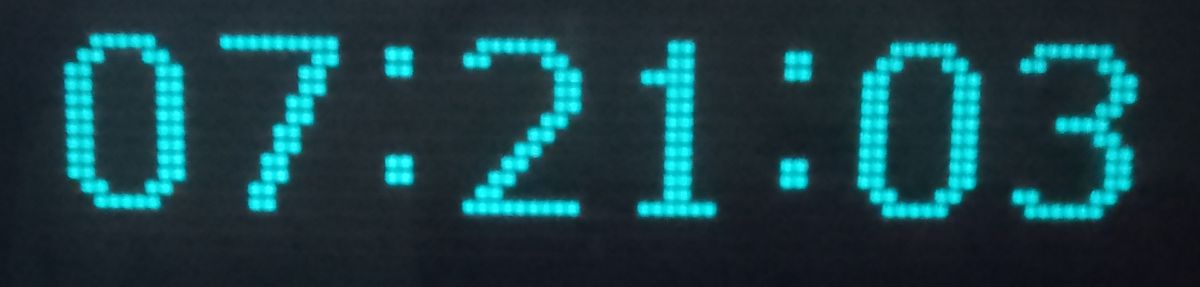

    Typeface 3
    Zegar cyfrowy wyświetlający godzinę 07:21:03 na ekranie VFD.
    Typeface 4
    Zbliżenie na wyświetlacz VFD pokazujący czas 07:21:16.
    Typeface 5
    Cyfrowo wyświetlana godzina 07:21:31 na ekranie VFD

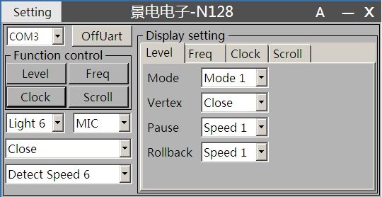

    Podczas zabaw, wyszła całkiem przypadkowo funkcja nigdzie nie opisana :D. Nazwano ją Data Handle (przyciski 5 i 8 na pilocie), jest to uśrednianie wyników programowej analizy FFT. Wpływa to na amplitudę oraz na sąsiednie "słupki". Ostatni tryb, to tzw. Demo Mode. Umożliwia wyświetlenie przewijającego się tekstu wysłanego do urządzenia za pomocą dedykowanej aplikacji (tekst jest zapisywany w pamięci);
    Interfejs oprogramowania do sterowania analizatorem widma audio.
    Aplikacja jest bardzo intuicyjna, poza wszystkimi funkcjami dostępnymi z pilota, umożliwia wybór czcionki, wielkości, szybkości przewijania tekstu na wyświetlaczu. Tu trzeba jednak przeprowadzić trochę prób, kroje czcionek są jakby niedokładnie spasowane w stosunku do wyświetlacza i potrafi dziwnie to wyświetlać. Samo oprogramowanie nie jest dostarczane wraz z gadżetem, dopiero po kontakcie ze sprzedawcą udostępnia on link do pobrania wraz ze sterownikami. Ciekawe jest to, że na standardowych sterownikach do CH340 dla Windows, program się łączył, jednak nie przesyłał tekstu do wyświetlacza. Pomogło zainstalowanie sterowników dostarczanych wraz z oprogramowaniem.

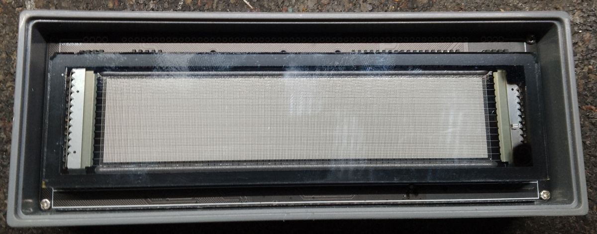

    Po zdjęciu filtru (maskownicy) przedniego, który jest dopasowany "na wcisk" można zajrzeć do wewnątrz;
    Widok wnętrza analizatora widma audio po zdjęciu maskownicy, ukazujący wyświetlacz VFD w obudowie.

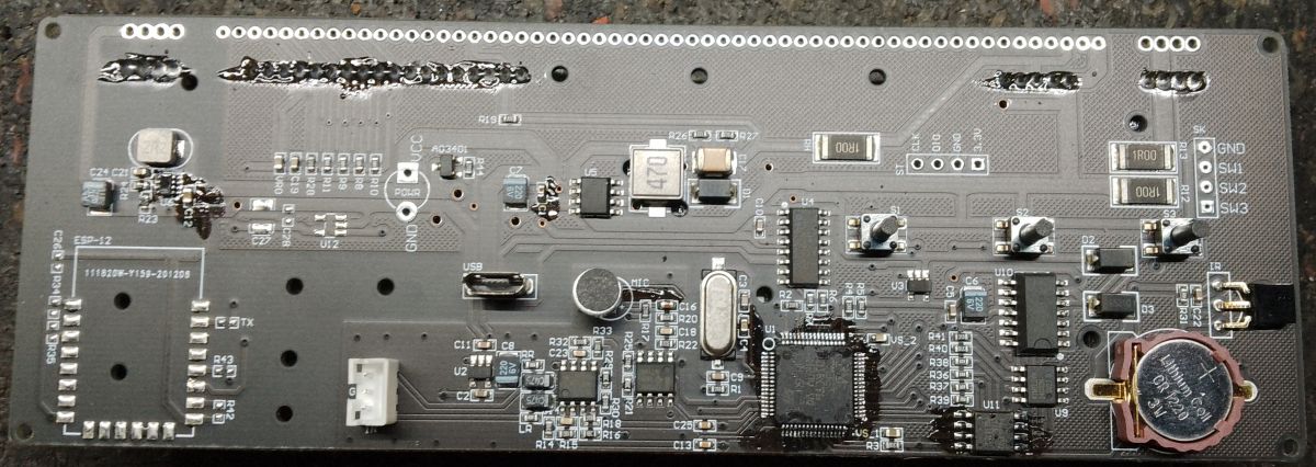

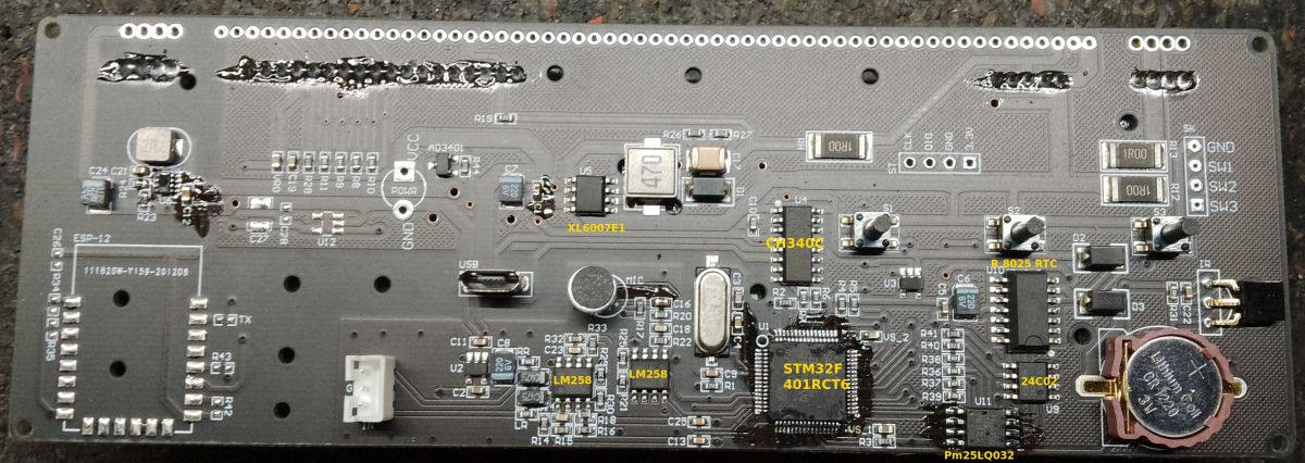

    Ufff... Prawdziwy VFD! Miałem już podejrzenia że użyto OLED :D. Po odkręceniu czterech śrubek w narożnikach PCB, całość da się wyjąć;
    Płytka drukowana z zamontowanymi komponentami elektronicznymi.
    Niewiele elementów. Rzuca się w oczy bateria podtrzymująca pracę RTC oraz wolne miejsca na dodatkowe elementy (inna wersja?). Po krótkiej identyfikacji wygląda to tak;
    Widok na płytkę PCB z różnymi komponentami elektronicznymi.
    Mikrokontroler sterujący, STM32F401RCT6.
    EEPROM, Atmel 24C02.
    Flash, Pm 25LQ032.
    USB<->UART, CH340C.
    Audio (mix), LM258 x 2.
    VFD zasilanie, XL6007E1.
    RTC, R8025.
    Elementów w obudowach SOT-23, ze względu na brak oznaczeń, nie udało mi się zidentyfikować. Jeden z nich, na pewno jest przetwornicą, wszak wyświetlacz VFD potrzebuje kilku napięć, m/n żarzenie oraz zasilanie buforów wyjściowych (tu zależnie od konstrukcji wyświetlacza, potrzeba więcej jak -30V). Inne elementy w SOT-23 to najprawdopodobniej stabilizatory LDO. Sam wyświetlacz, to najprawdopodobniej wersja CIG, czyli kontroler sterujący jest "zaszyty" w szkle wyświetlacza. Sugeruje to mała ilość wyprowadzeń. Niestety, ze względu na przyklejenie wyświetlacza do PCB, nie ryzykowałem prób odklejenia go (mógłby się uszkodzić mechanicznie). Porównałem wymiary, do wyświetlacza z którym walczę;

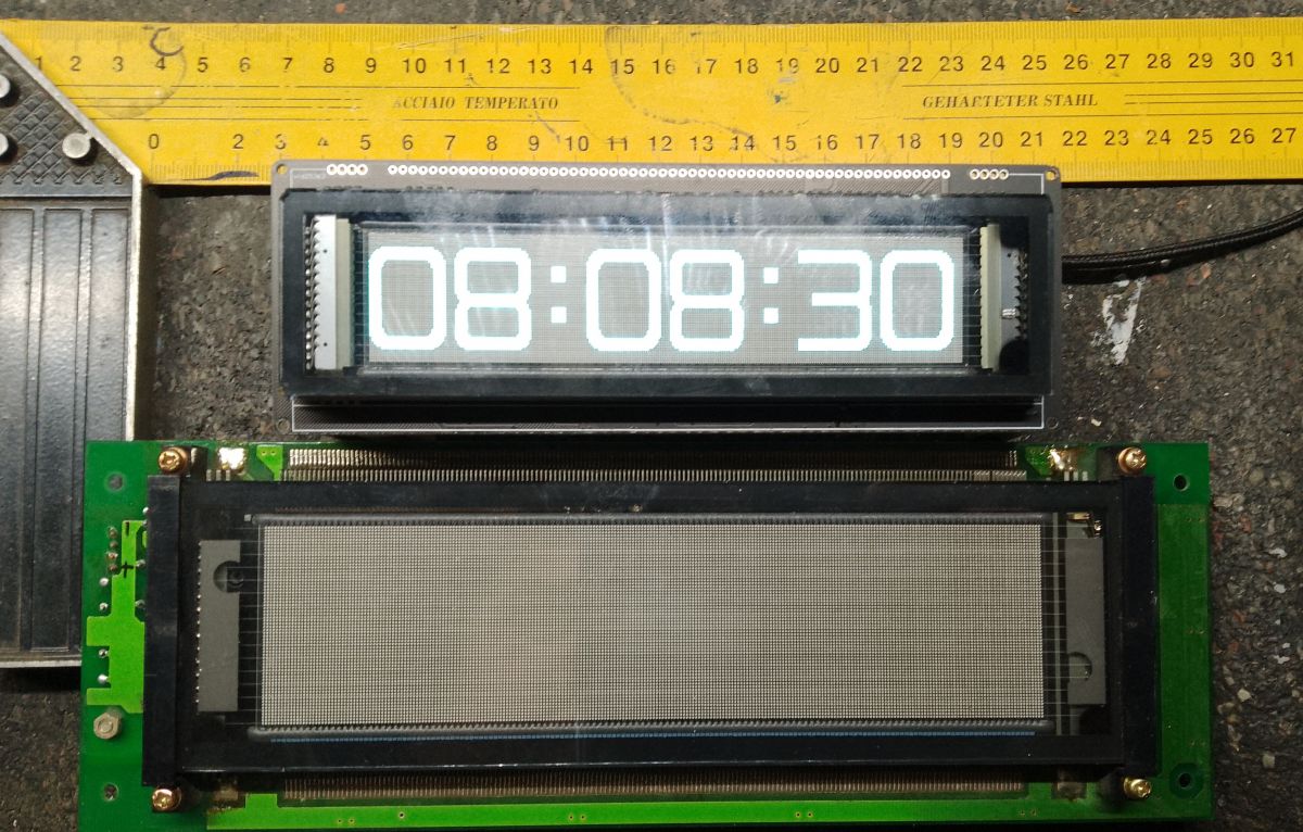

    Wyświetlacz VFD z dużymi cyframi zegara pokazujący czas 08:08:30, leżący na tle miarki.
    Mój ma 256x64 pix, ten w gadżecie 53x?? Pikseli w poziomie nie udało mi się policzyć, zawsze się myliłem :D. Gadżet wzrokowo bardzo ładny, technika lampowa tworzy ten niepowtarzalny klimat. Jak to wygląda od startu? No cóż, logo tytułowego nie zmienimy, lecz tak się prezentuje od włączenia zasilania oraz autodetekcji sygnału wejściowego;

    khoam napisał:
    Jest miejsce na ESP-12
    Ano jest, i jeszcze kilka elementow.
    khoam napisał:
    Czy ten zegarek ma jakąś nazwę modelu?
    Niestety nie znalazłem, poniżej nazwa ze sklepu;
    Analizator widma audio VFD z ekranem i wykresem słupkowym poziomu dźwięku.

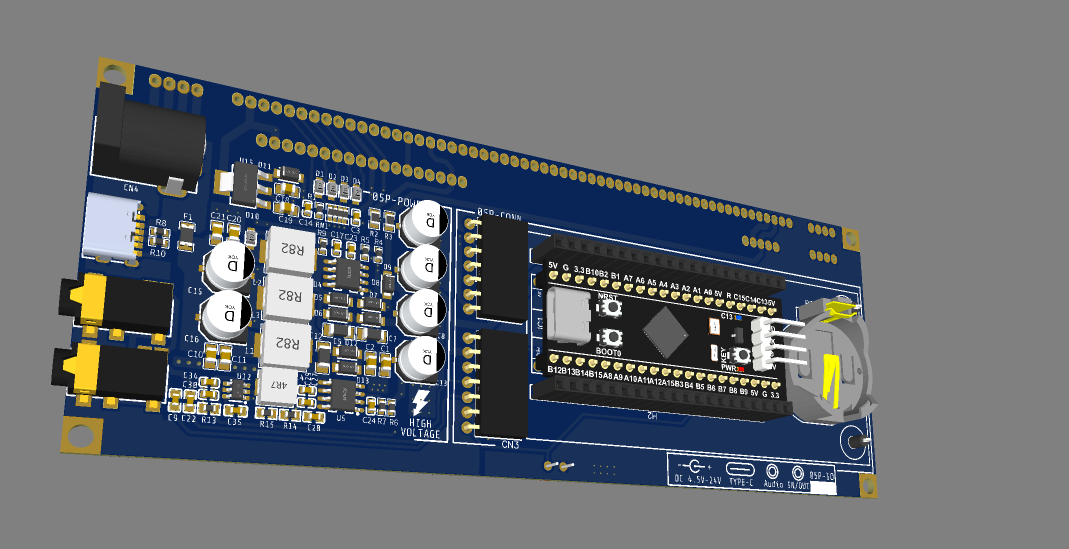

    Wyświetlacze występują w kilku wersjach: GP1287BI(256x50px), GP1247(256x63), GP1294 (256x48).
    W tym zegarku zastosowano właśnie GP1247.
    Za ok. 100 zł z ali można kupić taki wyświetlacz
    Zrobiłem nawet wspólny PCB dla tych wyświetlaczy, gotowy na przyjęcie BlackPill, ale nie było jeszcze czasu na polutowanie.
    To był projekt oparty na EEI Technology, to taka firma chińska, która zebrała z rynku powyższe wyświetlacze z samochodów i sprzedawała je właśnie jako golasy, ale również z gotową płytką.
    To był na prawdę ciekawe przedsięwzięcie, bo w niskich cenach zaproponowali wysokiej klasy wyświetlacze graficzne w technologii VFD.
    Z całą pewnością te wyświetlacze to wersje "custom" od Futaba, właśnie do samochodów.
    W załączniku specyfikacja GP1287, która jest zbliżona do GP1247 oraz wzorowany na EEI Technology "board" dla takich wyświetlaczy.
    Płytka PCB do wyświetlaczy VFD i mikrokontrolera BlackPill

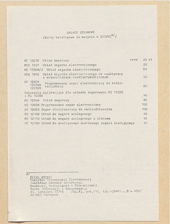

    To będzie pewnie konstukcja made in China, a przypomnę kolegom ze RADMOR wypuścił model 5411 z zegarem na układzie MC1206, poniżej załącznik i wykazane układy zegarkowe. Warto moze rozważyć stworzenie własnej konstrukcji na elektrodzie niz podniecanie się tymi chińskimi wynalazkami itp. skorzysta społeczność elektrody i nie tylko.
    Dla zainteresowanych układami zegarkowymi do wglądu dokumentacja
    Strona katalogu przedstawiająca listę układów zegarowych i ich ceny.
    MC 1201N - Układ zegarowy
    MCX 1201 - Układ zegarka elektronicznego
    MC 1202N/J-Układ zegarka elektronicznego
    MC 1203N Programowany zegar elektroniczny do radioodbiornika
    MC 1203AN
    MC 1203BN
    Zalecenia aplikacyjne dla układów zegarowych MC 1203N i MC 1206K
    MC 1204N Układ zegarowy
    MC 1205N Programowany zegar elektroniczny
    MC 1206N Zegar elektroniczny do radioodbiornika
    MC 1210N Układ do zegara analogowego
    MC 121 IN Układ do zegara analogowego z alarmem
    MC 1212N Układ do analogowego kwarcowego zegara sterującego

    Stosowanie archaicznych układów pokroju MC12XX moim zdaniem nie ma sensu, obecnie prościej (i taniej) jest użyć uK. Z wyświetlaczem graficznym daje to duże możliwości.
    Po cześci sie z tym poglądem zgadzam, ale może warto zmiksować, układy archaiczne z mikrokontrolerami 8 bitowymi.

    Jeśli już, to prędzej bym wybrał jakiś leciwy RTC (np. DS12887) łatwy do pozyskania ze złomowanych płyt głównych czy urządzeń przemysłowych i "ożenił" to z ośmiobitowcem.

    Dodam przedpremierowo swoje wypociny we współpracy z kolegą @efi222 oraz Chat GPT dla mojego wyświetlacza. Analiza FFT oraz przeliczanie "słupków" autorstwa @efi222, grafika i inne funkcje to Chat GPT oraz moje poprawki. Jeszcze trochę do ogarnięcia zostało. Całość na RP Pi Pico;
    Ma to być element większego systemu. Do całości muszę znaleźć stosowną obudowę... Na "stykówce" dodana część audio dla RP Pi Pico.
