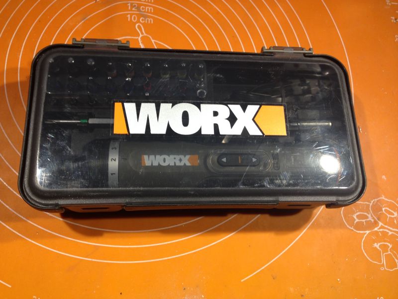

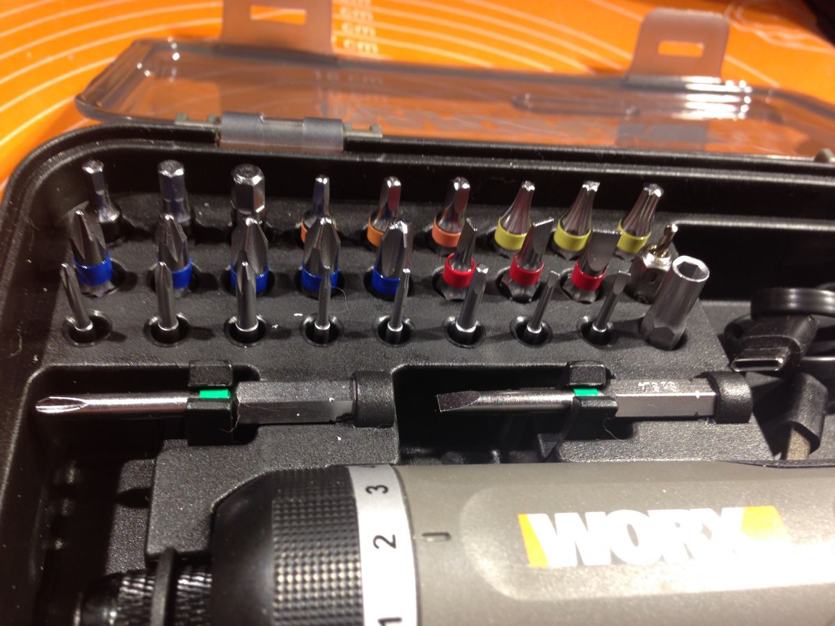

    Co wybrałem? Zestaw, w którym prócz samego wkrętaka otrzymujemy kilkanaście różnych bitów, kabelek do ładowania (złącze USB typu "C") i (co ważne dla każdego ceniącego sobie porządek w warsztacie i łatwe przechowywanie) zamieszczone w eleganckiej i wygodnej plastikowej skrzyneczce:
    Zestaw wkrętaka elektrycznego WORX w plastikowej skrzynce
    Zestaw elektrycznego wkrętaka WORX w plastikowej skrzynce
    Zestaw wkrętaka elektrycznego WORX z różnymi bitami i akcesoriami.

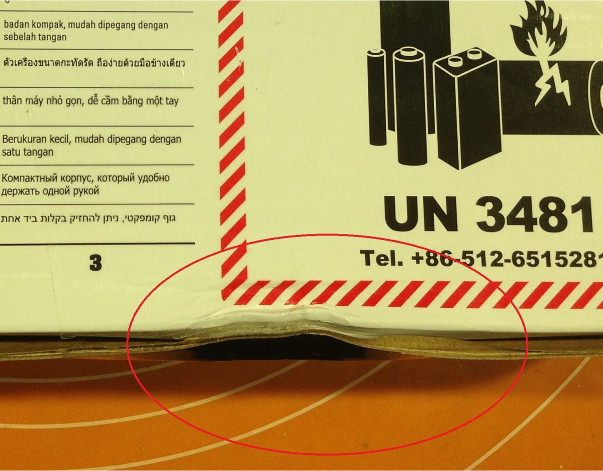

    Zestaw otrzymałem w dodatkowym (okazało się, że nie bez powodu) opakowaniu kartonowym, które zabezpieczyło zawartość przed połamaniem (PUDEŁKO KARTONOWE Z WIDOCZNYM WGNIECENIEM):
    Kartonowe pudełko z wgnieceniem i symbolem baterii przy ostrzeżeniu o niebezpieczeństwie.

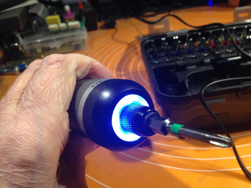

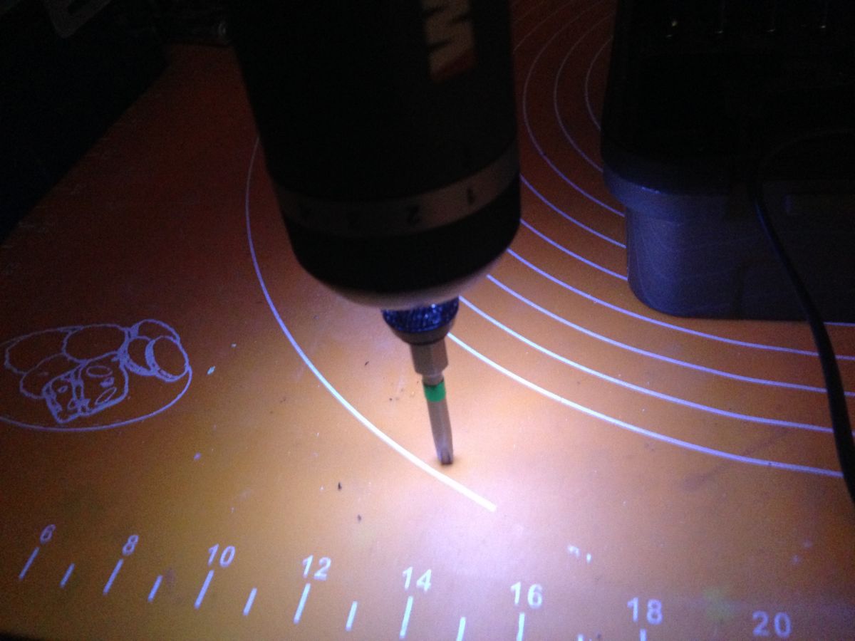

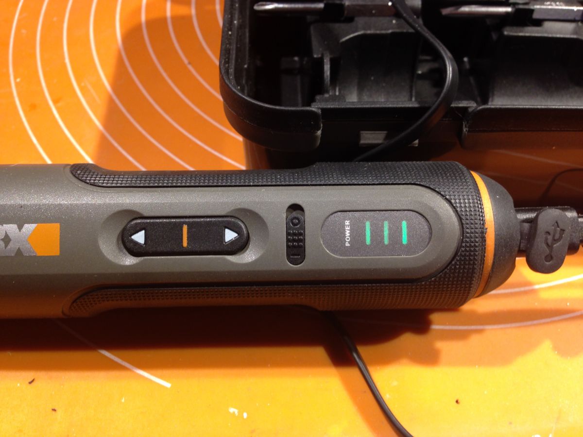

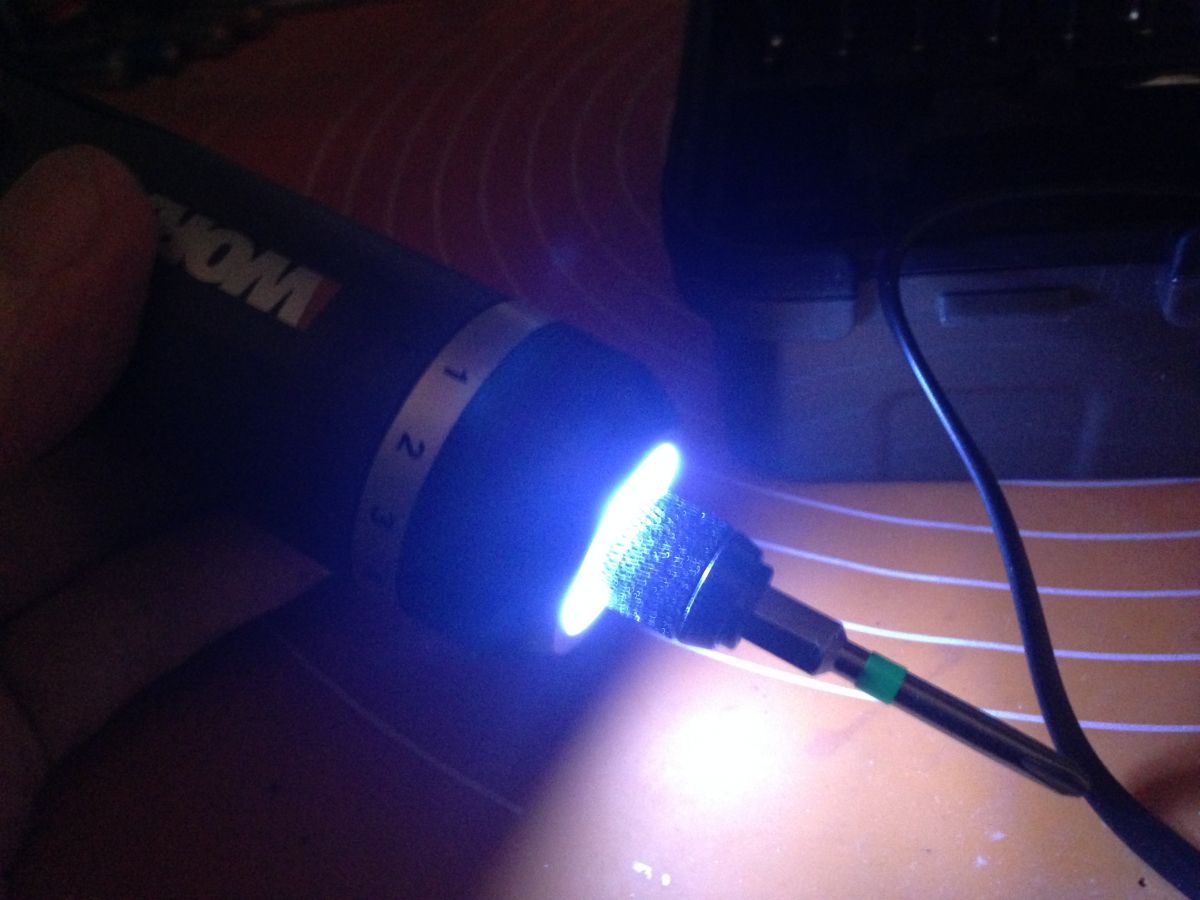

    Dodatkowym ułatwieniem jest podświetlenie — włącza się w momencie wciśnięcia przycisku włączenia obrotów (nie zależnie na jak długo i w którą stronę) a wyłączane jest po upływie kilku sekund — bardzo pomocna funkcja podczas np. pracy w ciemnym kącie; wystarczy na moment włączyć silnik i gdy włączy się podświetlenie mamy ok. 5 sekund (kupa czasu!) na dokładne ustawienie śruby, wcelowanie bitem w nacięcie na jej łbie itp.
    Osoba trzymająca elektryczny wkrętak z podświetleniem LED na końcówce.
    Elektryczny wkrętak z podświetleniem na tle miarki
    Elektryczny wkrętak WORX z podświetleniem podczas ładowania.
    Co do max. momentu dokręcania — próbowałem na "6" zatrzymać wrzeciono i nie byłem w stanie... Może gdybym miał zdrowsze ręce by się udało. W każdym razie trudno było (mimo przeciw poślizgowych okładzin wkrętaka!) utrzymać go by się nie obrócił. Jest to więc naprawdę "MOCNE" narzędzie.
    Próbowałem też jak wygląda trwałość bitów — przy ustawieniu na "6" i zablokowaniu końcówki bitu płaskiego w kombinerkach i kilkukrotnej próbie utrzymania wkrętaka na samym bicie zero śladów. Mam więc nadzieję, że trochę posłużą. Ponadto sprawdzałem organoleptycznie jak bity pasują do nacięć (PH 1 i PZ 1, 2) w śrubach z takimi nacięciami — przy dopasowaniu "numeru" bita (wielkości) praktycznie biorąc "siedzi" w nacięciach bez żadnego luzu. Nie ma więc problemu z "celowaniem" wkrętakiem z nasadzoną na bit śrubą w otwór/gwint. Jeśli samo nacięcie w łbie śruby nie jest wyrobione lub (niestety zdarza się w wypadku śrubek np., do gniazd elektrycznych) nacięte niechlujnie nie ma obaw, że wypadnie.

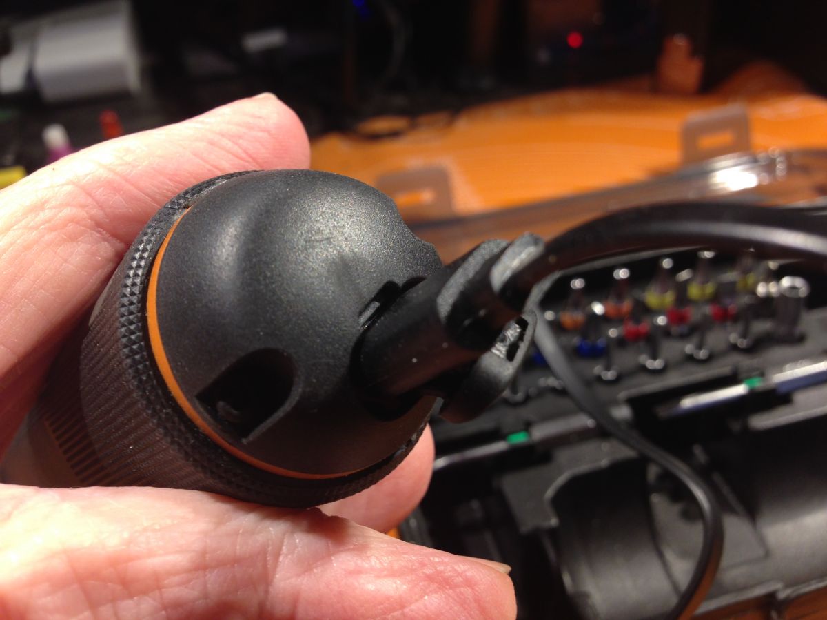

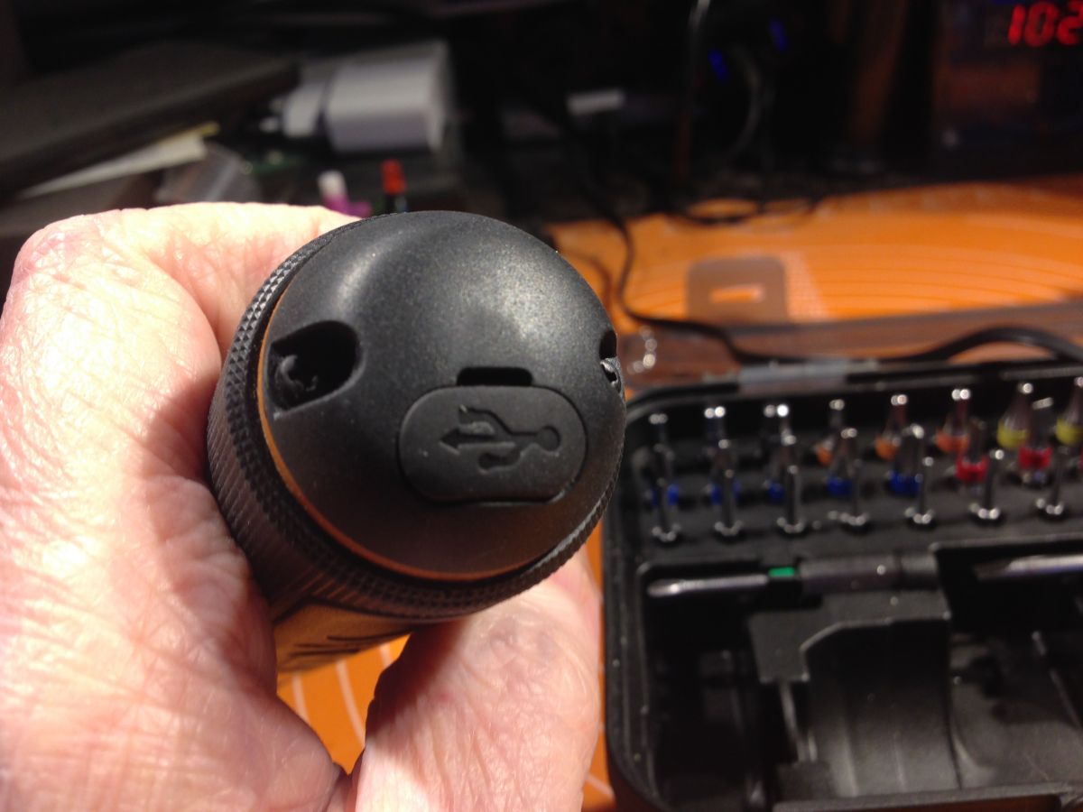

    Jak pisałem — w komplecie otrzymujemy kabel do ładowarki (typowa do telefonu) z końcówką do wkrętaka typu USB C. Nie miałem okazji jeszcze rozładować do zera akumulatora — na marginesie stan naładowania jest wyświetlany po włączeniu włącznikiem głównym (przesuwny klawisz nad włącznikami wyboru i włączenia obrotów) i oczywiście podczas samego ładowania. Ciągłe świecenie wszystkich kresek wyświetlacza wskazuje na pełne naładowanie, a "fabrycznie" akumulator jest ładowany jak typowy Li-Ion do ok. 3/3. Po rozpakowaniu od razu włączyłem wkrętak do ładowarki i do pełna ładował się ok. 40 minut (ładowarka 2A max.).
    Gniazdo lądowania umieszczono pod gumową zaślepką na półokrągłe zakończonym uchwycie wkrętaka.
    Końcówka wkrętaka elektrycznego z gniazdem USB-C oraz zestaw bitów w tle.
    Osoba trzymająca wkrętak elektryczny z kablem USB-C z zestawem bitów w tle.
    Po kilkunastu użyciach z niezbyt dużym obciążeniem (poza tymi próbami na max. Momencie i zablokowanym wrzecionie) nadal świecą wszystkie kreski wyświetlacza. Jak to będzie w rzeczywistym wykorzystaniu? Czas pokaże. Jak na razie zapowiada się jednak całkiem fajnie.
    Elektryczny wkrętak WORX z wskaźnikiem naładowania.

    398216 Usunięty napisał:
    w komplecie otrzymujemy kabel do ładowarki (typowa do telefonu) z końcówką do wkrętaka typu USB S.
    W tym miejscu obawiam się o pomyłkę, gdyż nie ma gniazd USB typu S.
    Jednocześnie ulotka wskazuje typ USB jako C.
    398216 Usunięty napisał:Instrukcja obsługi wkrętaka elektrycznego WORX z tekstem w języku chińskim.
    Może Kolega zamieścić zdjęcie tego gniazda?
    Literówka - oczywiście gniazdo to USB C - zgodnie zresztą z instrukcją. Dziękuję za zwrócenie uwagi na błąd.
