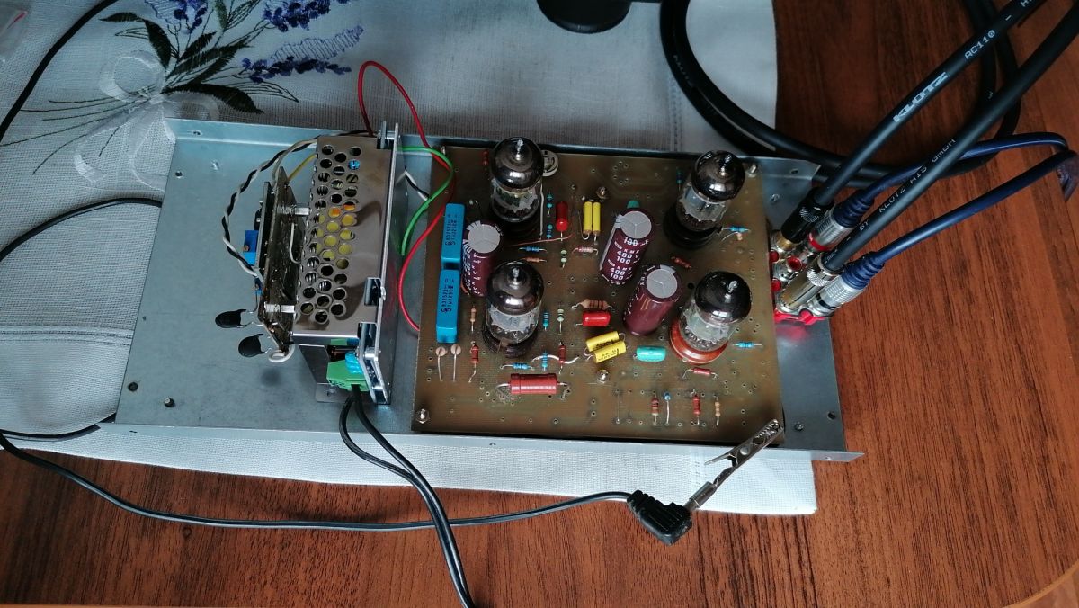

  • Witam Szanownych Kolegów po fachu.
    Przedstawiam lampowy przedwzmacniacz korekcyjny RIAA do wkładek gramofonowych MM.
    Założeniem było użycie tanich lamp i uzyskanie z nich dźwięku możliwie wysokiej jakości.
    Po trochu, chciałem zaprzeczyć twierdzeniom mojego kolegi, że dobry dźwięk/sprzęt musi kosztować.
    Lampowy przedwzmacniacz korekcyjny RIAA z lampami PCF802 Widok na lampowy przedwzmacniacz korekcyjny RIAA z elementami elektronicznymi na metalowej obudowie. Lampowy przedwzmacniacz korekcyjny RIAA przedstawiony na stole. Lampowy przedwzmacniacz korekcyjny RIAA z widocznymi elementami, jak lampy i zasilacz na stole. Prostokątna płyta formująca z dwoma otworami, pokryta naturalnym fornirem hebanu.
    Z powyższych względów, pod uwagę brałem tylko lampy "telewizyjne", ewentualnie sowieckie. Po przejrzeniu kilkunastu kart katalogowych Wybór padł na PCF802 - trioda/pentoda małej mocy w jednej bańce.
    Charakterystyki anodowe wskazują, że PCF802 jest bardzo liniowa, a jej trioda ma mu=70, więc do tego zastosowania świetnie się nadaje.
    Przy okazji należy zaznaczyć, że nie jest prawdziwy pogląd, że PCF802 to zamiennik PCF82 (jak np. PCL85/PCL805). To zupełnie inne lampy. Wystarczy porównać karty katalogowe.
    Mój układ jest przeprojektowanym preampem Tetra Sans Johna Broskie'go opisanego Link.
    Każdy kanał ma po dwa stopnie o wzm. ok. 33V/V, pracujące w topologii CCDA (Constant-Current-Draw Amplifier) oraz układ pasywnej korekcji między nimi.
    Pentody są połączone w tryb triodowy i pracują w uładzie wtórników katodowych. John Broskie zaleca zastosować rezystor 100 omów na pomiędzy katodą ostatniego wtórnika a wyjsciem, aby zwiększyć stabilność przy podłączeniu długich interkonektów o dużych pojemnościach.
    Przewidziałem możliwość wstawienia PR-ków do wyrównania wzmocnienia obu kanałów. Jest to rozwiązanie trywialne i dużo tańsze niż dobieranie lamp w pary albo (o zgrozo) w kwadry.
    Dziwić mogą diody D1-D4. To też pomysł Johna Broskie'go. Są to diody zabezpieczające. Gdy lampa jest zimna i jeszcze nie przewodzi, ewentualne włączenie napięcia anowowego spowoduje, że między siatką a katodą pentody pojawi się pełne napięcie zasilające. Nastąpi wtedy degradacji warstwy emisyjnej katody i znaczny spadek żywotności lampy. Włączona w tym miejscu dioda będzie spolaryzowana w kierunku przewodzenia i dzięki temu nap. między siatką a katodą wyniesie tylko 0,6V.
    Gdy lampa się rozgrzeje i zacznie przewodzić, dioda zostanie spolaryzowana w kierunku zaporowym i pod względem elektrycznym "zniknie" z układu.

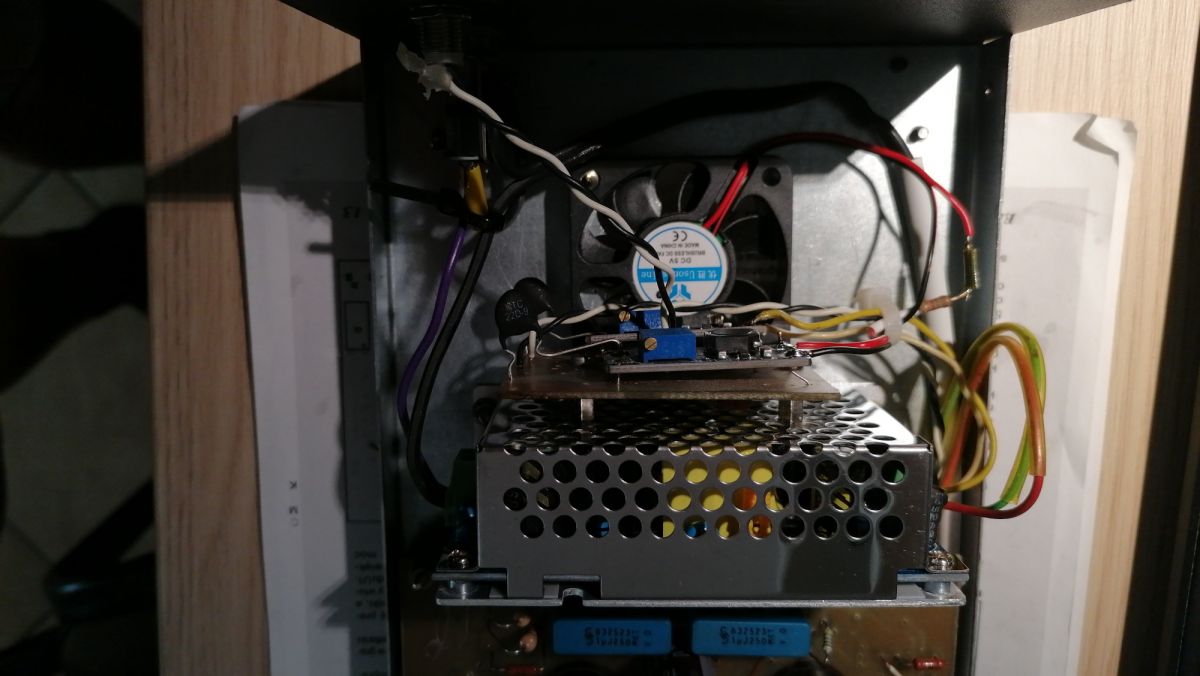

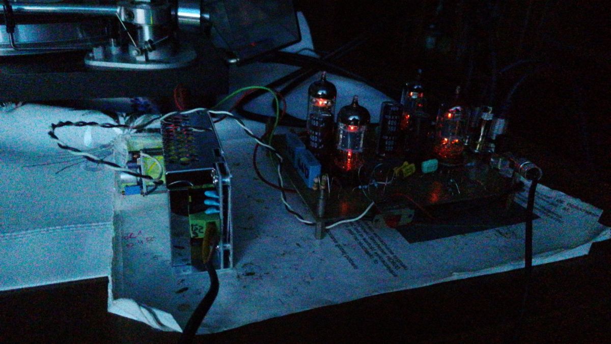

    Preamp zasiliłem zasilaczem impulsowym (od Chińczyków z Ali) 6,3V/280V z opóźnieniem włączania nap. anodowego. Potrzebne nap. żarzenia ok. 19V uzyskuje się z dwóch przetwornic step-up (gotowe moduły z Ali). Po jednej na każdą parę lamp.

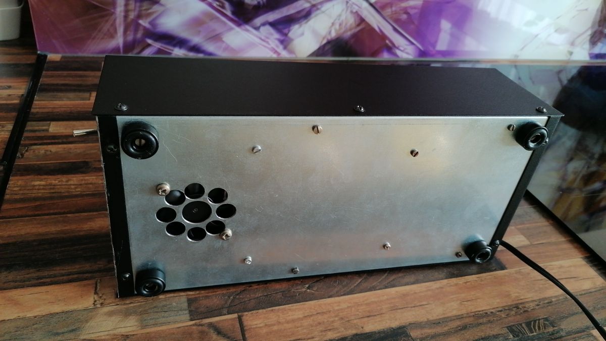

    Zasialcz i przetwornice dość mocno się grzeją, dlatego użyłem małego wentylatorka 50x50mm na 5V do wymuszenia ruchu powietrza wewnątrz obudowy. Na wentylator podałem ok. 3,5V (rezystor w szereg) żeby obniżyć obroty wirnika.
    W celu ograniczenia prądu udarowego po włączeniu, w szereg z grzałkami włączyłem termistory rozruchowe 20D-7.
    Podczas uruchamiania napięcie żarzenia trzeba tak wyregulować, aby na grzałkach każdej lampy odłożyło się katalogowe 9V.
    Płytka umożliwia zastosowanie lamp ECF802. Trzeba wtedy zmienić połączenia obwodu żarzenia i użyć czterech termistorów w szereg z każdą grzałką. Rezystancja zimnego termistora powinna być nieco wyższa od rezystancji zimnej grzałki w lampie. Wtedy grzałka po włączeniu nie jest przeciążona i rozgrzewa się w ciągu kilkunasy sekund.

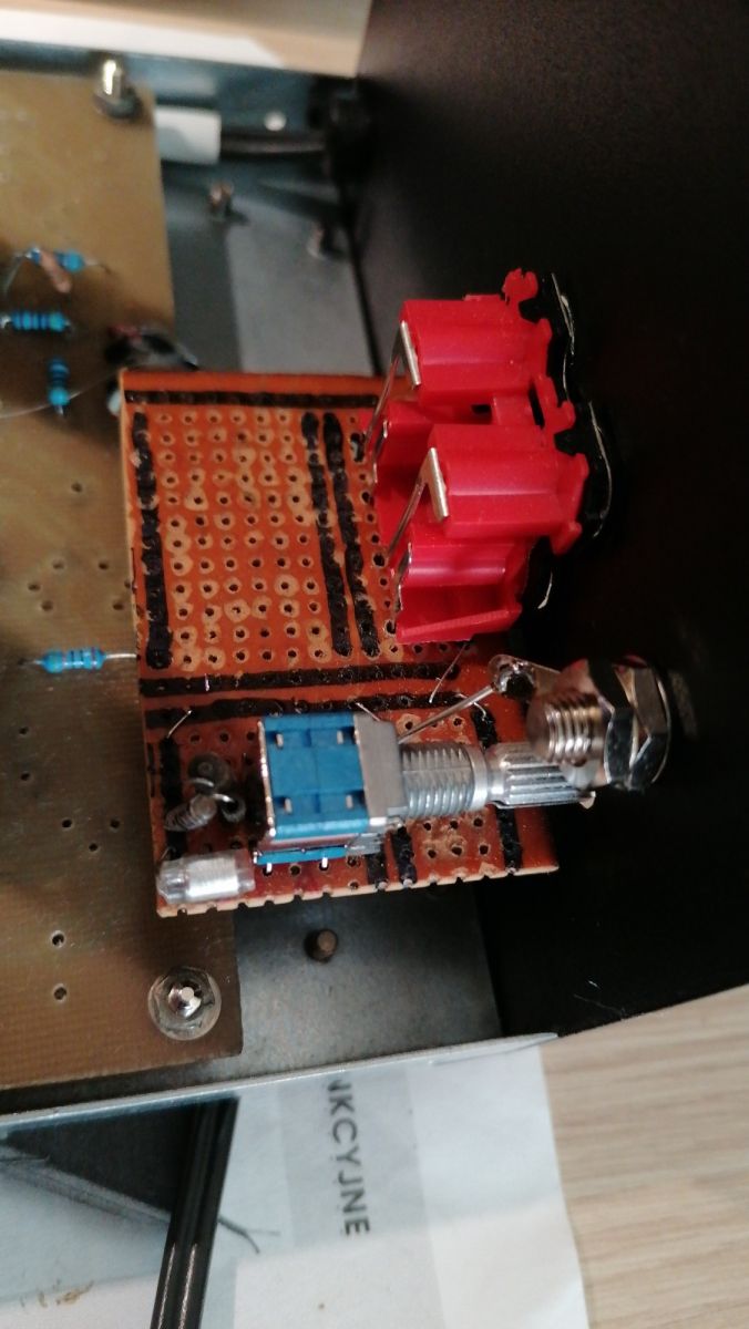

    Na oddzielnej płytce umieściłem przełącznik 4-pozycyjny i zestaw kondensatorów (nie ma ich na schemacie). Wartości dołączanych do wejścia pojemności wynoszą: 0pF, 62pF, 120pF i 240pF. Trzeba zdawać sobie sprawę, że kable RCA też mają swoją pojemność. Niestety większość producentów i sprzedawców nie podaje tego parametru.

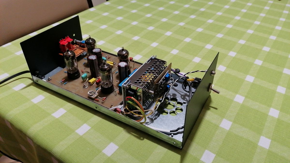

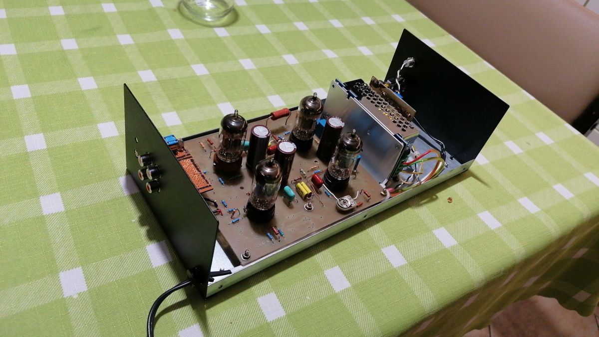

    Na zdjęciach płytka i montaż wygląda trochę jak prototyp, bo miała bo być trochę inna topologia. Schemat i projekt płytki, to już wersja finalna.
    Ten zasilacz impulsowy nie jest z górnej półki. Wydaje cichy pisk. Ja, ani mój kolega go nie słyszymy (mamy po 58 lat), ale zwróciła mi na to uwagę moja córka. Więc podłączyłem mikrofon do laptopa i analizator widma (AudMes). Pokazał dwa piki w okolicy 18kHz o poziomie takim, jak szum wentylatorka, czyli niewiele.

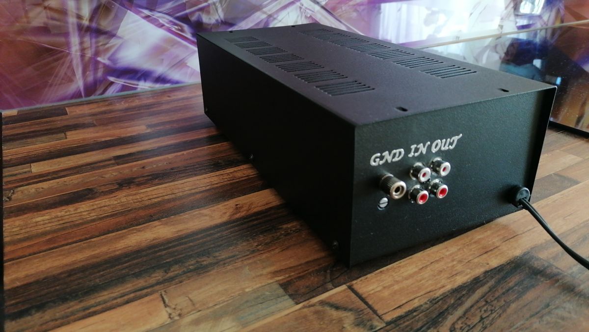

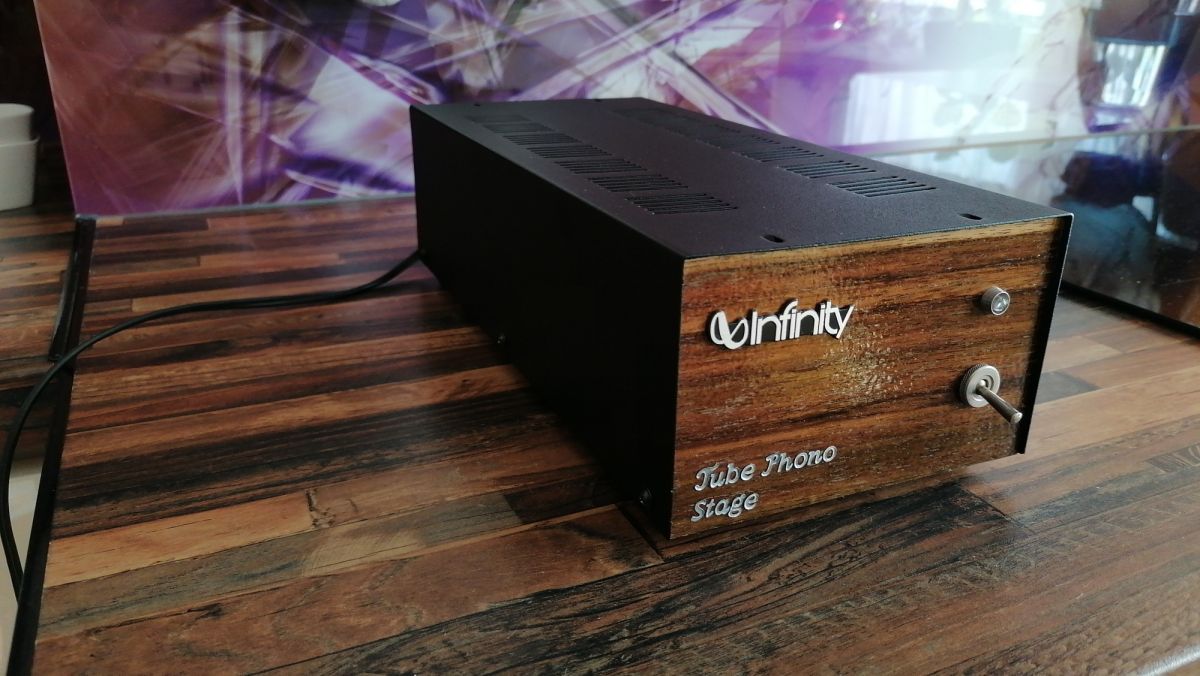

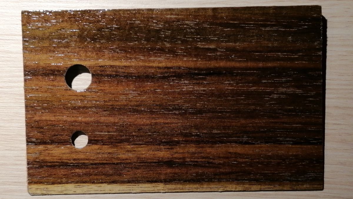

    Preamp umieściłem w stalowej obudowie o wymiarach 85x140x300mm. Na panel przedni nakleiłem fornir z naturalnego hebanu i pomalowałem lakierem bezbarwnym.

    Pokaż jeszcze jak wygląda cała obudowa bo chyba nie jest ona otwarta?

    ledo99 napisał:
    W oczy rzuca mi się mała odległość między lampami i elektrolitami - zmieniłbym layout PCB tak by maksymalnie zwiększyć odległość - ewentualnie założyć na kondensatory jakaś izolację termiczną (np bandaż termiczny do wydechów).
    Też się tego obawiałem, ale okazało się, że niepotrzebnie. Po dwóch godzinach kondensatory są letnie. Ewentualnie można by je owinąć folią Al. To na pewno nie zaszkodzi.
    Wzmacniacz lampowy Tube Phono Stage marki Infinity na drewnianym blacie. Metalowa obudowa wzmacniacza z gniazdami GND, IN, OUT na drewnianym stole. Widok od spodu obudowy urządzenia elektronicznego z wentylacją i nóżkami. Wnętrze obudowy elektronicznej z zasilaczem i wentylatorem. Układ elektroniczny na płytce drukowanej z czerwonymi złączami i niebieskim elementem.
  • #13 21122721
    szeryf3
    Poziom 30  
    Posty: 2046
    Pomógł: 12
    Ocena: 672
    No i teraz wiem, że całość wygląda super.
    Skoro zastosowałeś opóźnienie załączania napięcia anodowego w zasilaniu to tym bardziej nie widzę uzasadnienia dla tych czterech diod w układzie.
    A swoją drogą jak zrealizowałeś to opóźnienie? Bo nie widać tego na schemacie. Czy ten zasilacz od Chińczyków miał już fabrycznie wbudowaną taką funkcjonalność?

    Ten zasilacz od Chińczyków miał już fabrycznie wbudowane opóźnione (ok. 30sek) i łagodne włączanie napięcia anodowego. Ale się okazało, że przy częstym włączaniu/wyłączaniu co kilka minut, to opóźnienie skróciło się do ok. 5sek. Czyli było krótsze niż rozgrzewanie grzałek.
    Podczas uruchamiania układu taka sytuacja zdarzała się dość często.
