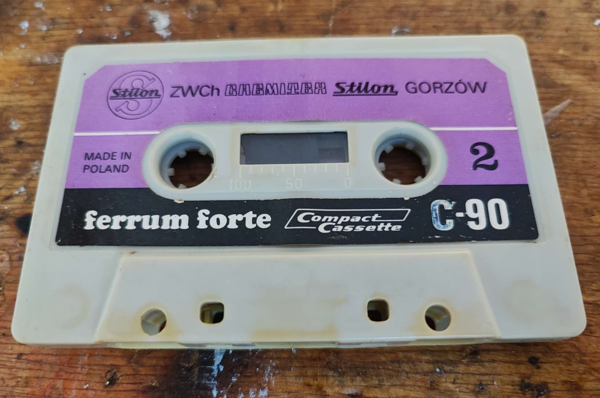

    Pokażę tutaj jak przegrać muzykę/audio ze starej kasety magnetofonowej na komputer. Wykorzystam do tego starą wieżę audio (do odtworzenia kasety), przewód męsko-męski mini jack, oraz komputer bądź laptop z wejściem Line In (ewentualnie wejściem mikrofonu). Na samym komputerze użyjemy dodatkowo darmowego Audacity.
    Kaseta magnetofonowa Stilona z oznaczeniem C-90, wyprodukowana w Polsce.

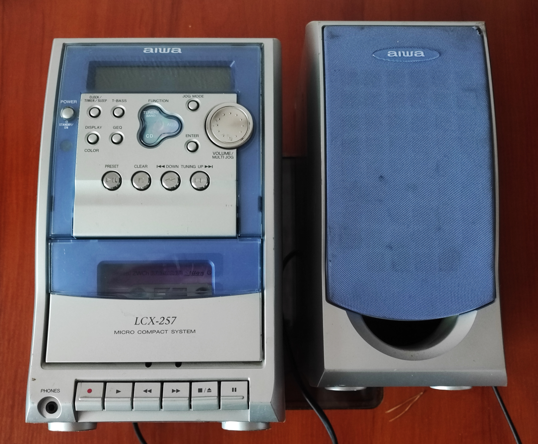

    A więc na początek potrzebny nam będzie sprzęt mogący odtworzyć naszą kasetę. Najpierw sprawdzimy jego działanie z głośnikami:
    Stara wieża audio Aiwa LCX-257 z głośnikiem.

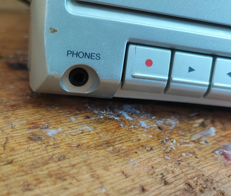

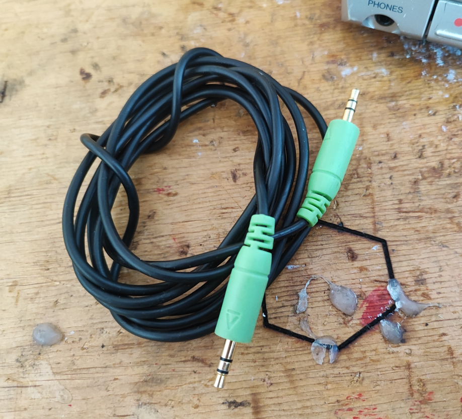

    Jeśli odtwarza poprawnie, to pora podłączyć kabel do wyjścia Line Out (jeśli dostępne) lub Phones:
    Zbliżenie na panel starej wieży audio z widocznym gniazdem Phones i przyciskami.
    Zdjęcie przewodu mini jack męsko-męskiego na drewnianym tle.
    Nie powinno być problemu z zakupem takiego kabla, zawsze można też poszukać czy przypadkiem już go nie mamy:
    Dwa rodzaje kabli audio mini jack 3.5 mm

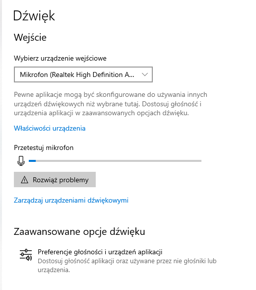

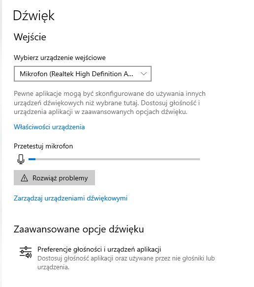

    Drugą końcówkę podłączamy do komputera do LINE IN, ewentualnie pod mikrofon. Potem można z poziomu Windowsa sprawdzić, czy jest coś odbierane:
    Okno wyszukiwania w systemie Windows z wpisaną frazą ustawienia dźwięku.
    Przewijamy do "Wejście" i wybieramy odpowiednie urządzenie do nagrywania.
    UWAGA - dla jasności, na zrzutach ekranu wybieramy w pierwszej kolejności wejście liniowe, u mnie jest tam wejście mikrofonowe ale to tylko poglądowo, bo screeny robiłem na laptopie.
    Dźwięk powinien być wykrywany:
    Zrzut ekranu z ustawieniami dźwięku w systemie Windows, pokazujący wybór urządzenia wejściowego.

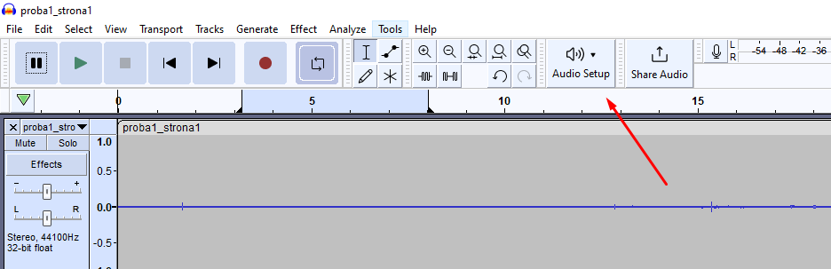

    Jak już to mamy sprawdzone, to można przejść do Audacity:
    Zrzut ekranu programu Audacity z zaznaczonym Audio Setup.

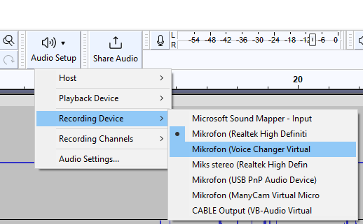

    W Audacity, pod "Audio Setup" też trzeba wybrać odpowiednie urządzenie wejścia (jeśli mamy ich kilka):
    Zrzut ekranu menu ustawień nagrywania programu Audacity.

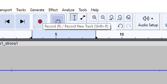

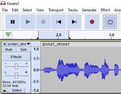

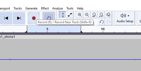

    Potem przewijamy kasetę na początek, włączamy nagrywanie i startujemy kasetę:
    Zrzut ekranu z programu Audacity podczas nagrywania audio.
    Nagrywanie odbywa się w czasie rzeczywistym, więc jak nagranie trwa 30 minut, to będziemy czekali 30 minut. Odradzam dokonywania operacji w tym czasie na komputerze, u mnie np. podłączenie monitora przez hub USB skutkowało sekundową przerwą w nagrywaniu.

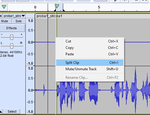

    Po wszystkim zatrzymujemy nagrywanie i możemy je jeszcze obrobić, chociażby ustawić kursor na jego początku i użyć opcji "Split" by je podzielić i usunąć zbędną ciszę:
    Zrzut ekranu pokazujący interfejs Audacity z zaznaczoną opcją Split Clip.

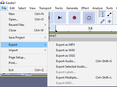

    Tak obrobione nagranie można zapisać do jednego z wielu formatów wspieranych przez Audacity:
    Menu eksportu w programie Audacity
    Jak widać, procedura jest naprawdę prosta, choć rzeczywiście trzeba mieć czym tę kasetę odtworzyć. Z tego też powodu w osobnym temacie pokażę proste uruchamianie właśnie takiej uszkodzonej wieży audio aby zademonstrować że to wcale nie jest takie trudne.

    Widzę tu kilka potencjalnych źródeł problemu:
    1) Dlaczego nagrywamy MONO? Jeżeli wybierzemy mikrofon, będziemy nagrywać w trybie MONO, do tego jest potrzebna karta audio z wejściami audio liniowymi. Postępując w ten sposób na wstępie sami wybieramy utratę jakości, oczywiście ma to sens w przypadku pewnych nagrań monofonicznych ale większość jest stereo.
    2) Czemu używamy wyjścia z wieży - phones? Nawet te prostsze magnetofony miały wyjścia line. Jeżeli to rzeczywiście bardzo prosty odtwarzacz, to pozostaje to jedyna opcja.
    3) Używamy wejścia mikrofonowego, to najgorsze z możliwych rozwiązań. Najpierw sygnał jest wzmocniony (w magnetofonie), potem stłumiony, aby dopasować się do wejścia mikrofonowego i ponownie podbity, aby uzyskać sensowny poziom nagrywania. To idealna droga do wprowadzenia zakłóceń i szumów. Postępując w ten sposób, mamy gwarancję wzrostu poziomu szumów - swoją drogą jest to odwrotność procesu redukcji szumów (używanego w magnetofonach). Oczywiście audacity oferuje redukcję szumów ale osobiście jestem zwolennikiem minimalnej ingerencji w materiał dźwiękowy.
    4) Audacity i problemy z nagrywaniem? Tu widzę problem z komputerem. Używam tego programu od lat i mając w tle wiele procesów/spore obciążenie systemu, nie spotkałem się z opisywanym zachowaniem.

    Z wyjścia słuchawkowego na wejście mikrofonowe? Czyli jak NIE zgrywać z kasety na komputer.
    Żeby mówić o ratowaniu starych nagrań, minimum przyzwoitości to podłączyć wyjście liniowe do wejścia liniowego w komputerze, a kluczową sprawą jest dopasowanie poziomu głośności.

    Ależ na wstępie jest napisane o Line In, screeny zrobiłem poglądowo na laptopie. Wszystko jest w tekście.
    Mogę ewentualnie wyedytować i pogrubić...

    Wykorzystanie sygnału ze złącza słuchawkowego to bardzo słaby pomysł... oczywiście zadziała ale dźwięk jest już niepotrzebnie wzmocniony oraz z dodatkowymi szumami których przecież nie chcemy. Do takich celów są właśnie wyjścia i wejścia liniowe.

    - użycie wyjścia słuchawkowego (jedyne usprawiedliwienie użycia go to fakt, że nie da się inaczej) niesie ze sobą oprócz wymienionych problemów dodatkowo fakt, że tam jest sygnał po wszelkich "obróbkach" czy "korekcjach", więc nie wiele mający wspólnego z oryginalnym.

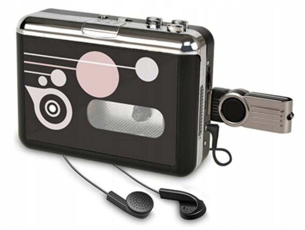

    Łatwo kupisz w sklepie konwerter kaset magnetofonowych. Pozdrawiam.
