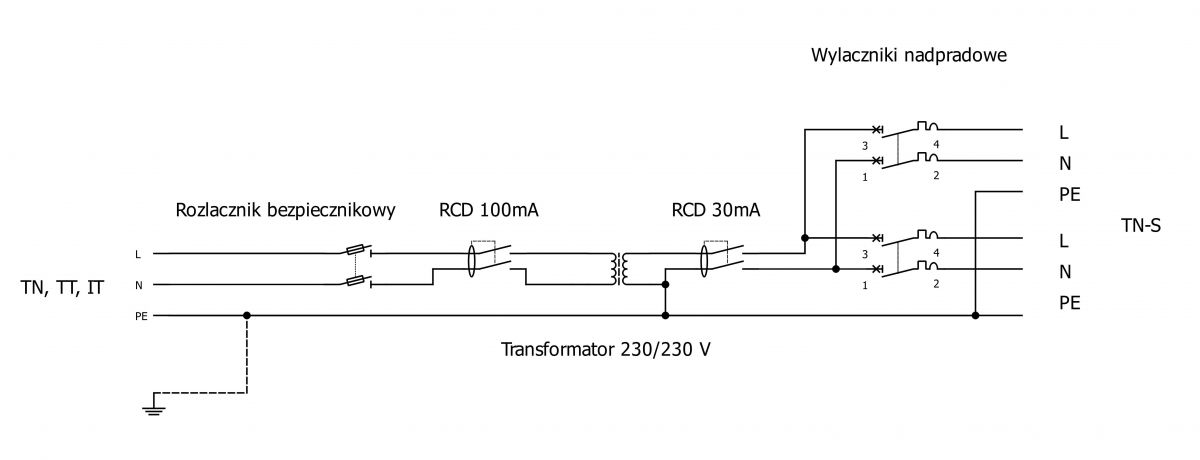

    Schemat elektryczny z transformatorem 230/230 V i zabezpieczeniami RCD.
    Gdybyś miał jakiekolwiek wątpliwości to tutaj jest profesjonalne rozwiązanie, które jest powszechnie stosowane w żeglarstwie.

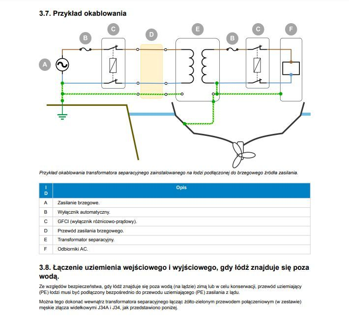

    Schemat elektryczny okablowania transformatora separacyjnego na łodzi.

    Plumpi napisał:
    Schematy są, tylko Ty ich nie znasz.
    Ten schemat nie realizuje tego czego autor oczekuje.

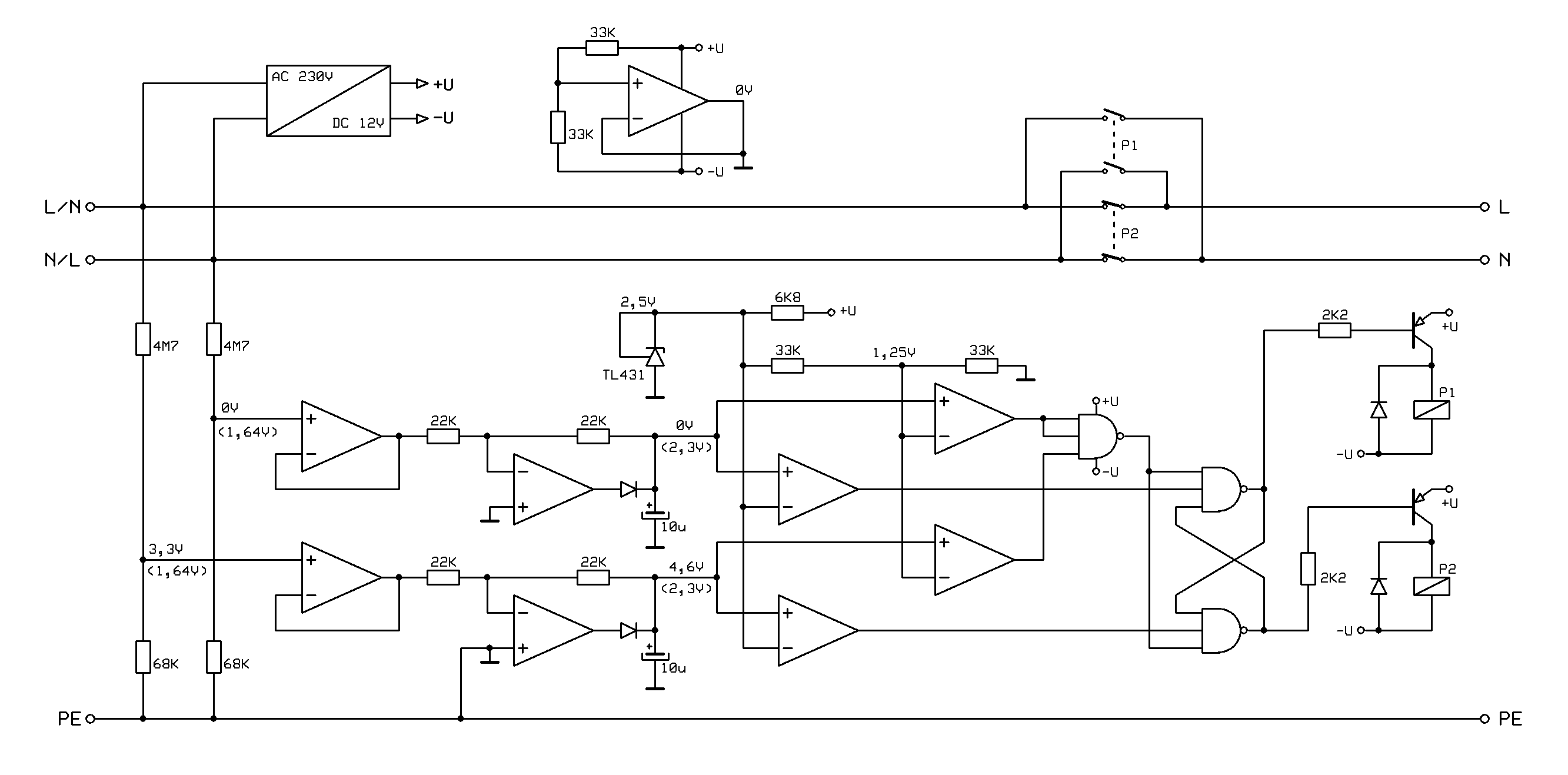

    Dobry temat na taką pogodę :)
    stratos37 napisał:
    W ogóle czy jest to możliwe?
    Oczywiście, że jest.
    Gdybym znalazł się w podobnej potrzebie to realizowałbym poniższy układ.
    Schemat elektryczny obwodu z detekcją przewodu PE i zasilaniem przekaźników
    ...choć nie wiem czy wrodzone lenistwo pozwoliłoby mi dotrwać do końca.
    Napięcia w nawiasach dotyczą sytuacji podłączenia do gniazda bez kołka uziemiającego.
    Można by jeszcze układ rozbudować o sygnalizacyjne diody LED.
    • zielona - kiedy układ rozpoznał obecność PE i uruchomił P1 lub P2.
    • czerwona pulsująca - kiedy podłączono do gniazda bez PE i nie ma napięcia na wyjściu.
