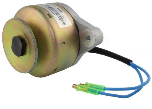

Najmniejszy alternator do traktorka kosiarki – Matiz, Tico czy coś mniejszego?
Wojtalll 25 Sie 2025 13:42 1233 17
✨ Poszukując najmniejszego alternatora do traktorka kosiarki, dyskusja wskazuje, że alternatory z samochodów takich jak Daewoo Matiz, Tico, Maluch czy Polonez mają podobne wymiary ze względu na zbliżony prąd znamionowy około 50 A. Alternatory z małych traktorków, np. Kubota, są znacznie mniejsze i oferują prąd około 14 A, co może być wystarczające dla prostszych zastosowań. Alternator Kubota (oznaczenie A9281S) nie posiada wbudowanego regulatora napięcia, który jest osobnym modułem (np. GH5530) wymagającym zasilania + po stacyjce. Alternator ten generuje prąd zmienny (AC) o napięciu od 20 V do 60 V w zależności od obrotów i wymaga prostownika do uzyskania prądu stałego (DC). Nie jest samowzbudny i potrzebuje wzbudzenia prądem, a do prawidłowej pracy konieczna jest obecność akumulatora, bez którego alternator nie będzie działał poprawnie. W większości przypadków prostownik jest zintegrowany z regulatorem napięcia. Alternatory z małych pojazdów lub traktorków mogą być dobrym rozwiązaniem, jeśli wymagania prądowe są niższe, jednak należy uwzględnić konieczność stosowania regulatora i akumulatora.
