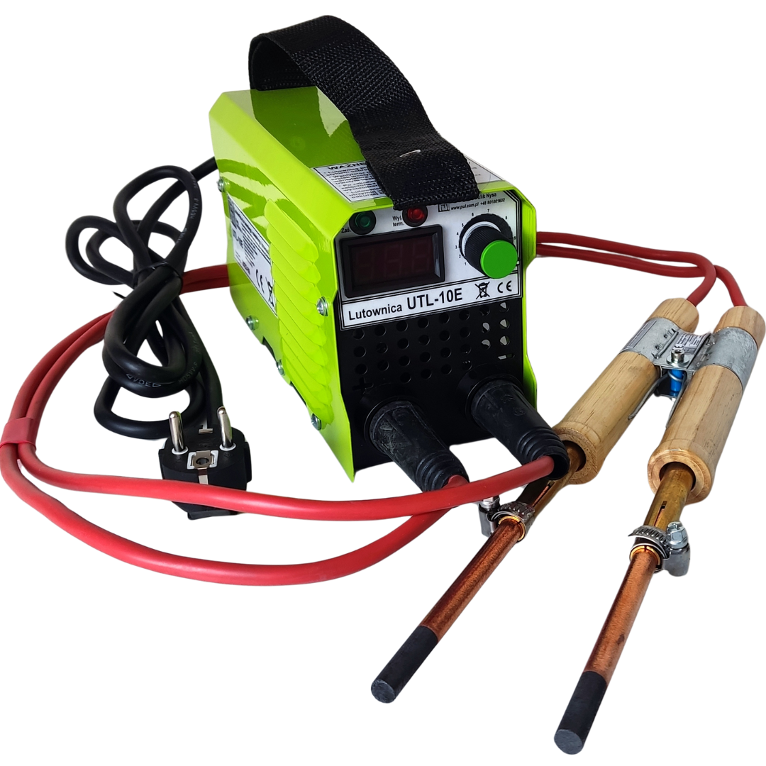

    Szukam używanej lutownicy do lutowania na twardo - do naprawy chłodnictwa.
    Wiem że mogę kupic nową UTL-10E (albo podobną).
    To będzie raczej niszowe zajęcie więc jeśli ma ktoś sprzęt używany w sensownej cenie to mogę przygarnąć.

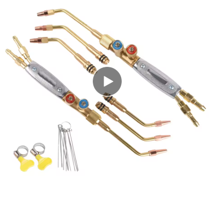

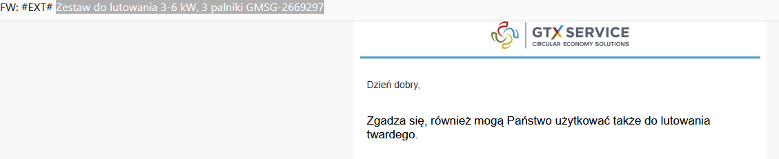

    Zadałem dzisiaj rano pytanie, czy ten palnik nadaje się do lutowania twardego:
    https://electric.pl/palniki/153725-zestaw-do-lutowania-3-6kw-3-palniki-5907558455113.html
    odpowiedź producenta:
    Zrzut ekranu wiadomości e-mail od GTX Service z potwierdzeniem dot. lutowania twardego
    Jeżeli tak, to tani jak barszcz ;), szukam też, są inne sprawdzone na Allegro ale z dużym płomieniem, ten ma mniejsze dysze ...

    To musi być lutownica - palnikiem (tanim i fajnym do lutowania centralnego na miedzi) popalę plastiki w komorze lodówki.

    Krzysztof Kamienski napisał:
    Jeszcze nie widziałem lutownicy do lutowania twardego
    Lutownica transformatorowa UTL-10E z miedzianymi końcówkami i ekranem LCD

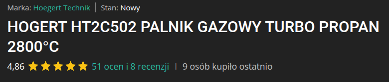

  • #22 21719956
    Staszek_Staszek
    Poziom 34  
    Posty: 3907
    Pomógł: 116
    Ocena: 846
    MM2X napisał:
    Cytowałem opinię kupujących.
    Rozumiem.
    Nie chciałem być niegrzeczny, ale troszkę mnie poniosło.
    Powinienem był napisać:
    "nie należy przyjmować za prawdę informacji propagowanych przez podmioty zainteresowane".
    "nie należy przyjmować za prawdę recenzji i opisów spreparowanych przez podmioty zainteresowane".
    A tak w ogóle to sam nie podołam Rzeczypospolitej naprawić.
    Ocena produktu HOGERT HT2C502 palnik gazowy turbo propan 2800°C z recenzjami

    Nazwa i oceny produktu palnika gazowego Högert HT2C502 widoczne na czarnym tle
    Tak, właśnie te opinie. @Staszek_Staszek wielki szacun !

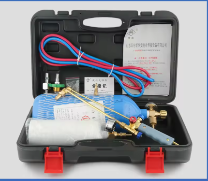

    A może takie rozwiązanie, na pewno cienki strumień płomienia, zestaw 175zł., przesyłka 160zł. (PRC), sam bym się skusił, gdyby nie problem z ładowaniem butli z tlenem, propan bez problemu przelewam z butli 11kg do małych turystycznych.
    Zestaw do lutowania w walizce z palnikiem, wężami i instrukcją po chińsku

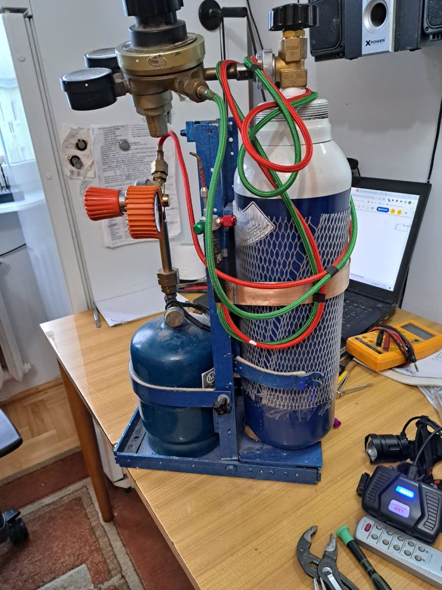

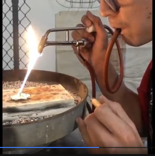

    Dzień dobry.
    Kilka lat temu też miałem podobny problem aby naprawić okulary żony , optyk u którego robiła okulary za zalutowanie oderwanego noska w okularach zażądał 400 zł przy cenie nowych oprawek 1000 zł . Więc po zrobieniu rozeznania postanowiłem wykonać sobie stanowisko do lutowania twardego na srebro , zakupiłem butlę gazową 1 kg i butlę tlenową 2 l i reduktory .Pierwszy palnik kupiłem w Polsce za ok 50 zł , w sumie wydałem mniej niż chciał optyk i mogłem naprawiać oprawki co niestety było trudne z uwagi na za duży palnik ale okazało się że na ali można nabyć mały palnik z 5 różnymi końcówkami za nieduże pieniądze i to był strzał w 10 . Finalnie stworzyłem coś takiego jak na zdjęciu . Mogę lutować lutem twardym nawet duże elementy , nawet lutowałem rurę w rowerze jak pękła a nie można było znaleźć warsztatu który by to zrobił.
    Zestaw do lutowania twardego z butlą gazową i tlenową na biurku
    U jubilera byłoby taniej.
    Gratuluję eleganckiego wykonania.
    Ja dopiero myślę aby sobie sprawić taki zestaw.
    Na razie używam palnika eżektorowego, ale z tlenem to złapię "pełny oddech".
    Na tej fotce tlenowa chyba większa, aniżeli 2kg?, super to masz spięte :) . Ten pomarańczowy manometr na małej butli z propanem służy do ustalania składu mieszanki, czy kontroli ile zostało gazu?

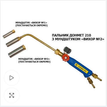

    A słyszeliście o palniku na propan/butan i powietrze z kompresora?
    Palnik Donmet 210 z trzema wymiennymi końcówkami oznaczonymi jako Wichr №1, №2 i №3
    Otrzymałem dzisiaj propozycję z firmy Donmet, temperatura do 900 st.
    https://www.youtube.com/watch?v=yv633urCygE
    Ten płomień może wydawać się duży do celów chłodniczych ale niewykluczone, że można by użyć małego palnika, którego używa kolega @zbigniewsk, bo praktycznie to ta sama konstrukcja.
