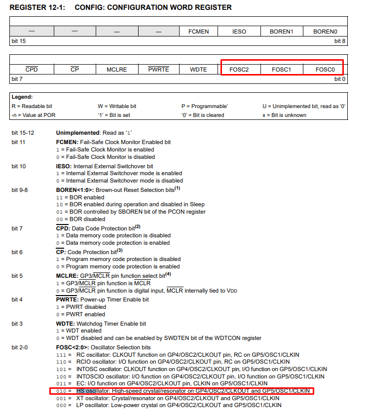

Migracja do zewnętrznego oscylatora
8 MHz jest raczej za wolne. Trzeba przełączyć się na zewnętrzny oscylator:
Mam akurat takie 20 MHz:
Wystarczy podłączyć go na odpowiednich pinach:
Trzeba go też włączyć w słowie konfiguracyjnym.
Nowy kod - testujemy:
Kod: C / C++
Interesuje nas tu czas stanu niskiego, bo po wysokim jest jeszcze skok:
Jest lepiej, 360 ns jakieś, może mniej.
