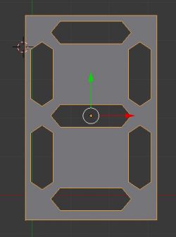

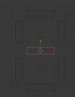

Projekt 3D wyświetlacza
Następnie uruchomiłem program Blender i wziąłem się za projekt 3D nakładki na płytkę z diodami, która będzie miała na celu ukształtowanie fragmentów cyfr. Zacząłem od przeniesienia otworów z PCB (użyję ich do montażu):
Następnie zdecydowałem o wielkości segmentów i naniosłem ich wstępny kształt:
Potem dopracowałem ich kształt i przygotowałem finalny element (w Blenderze użyłem operacji Boolean by z sześcianu wyciąć segmenty):
Tak nadałem całości trzeci wymiar (środkowe dwa cylindry to otwory; cztery po rogach to wypustki):
