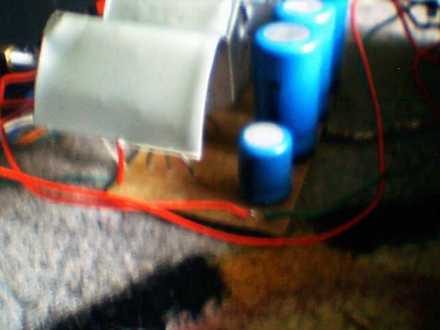

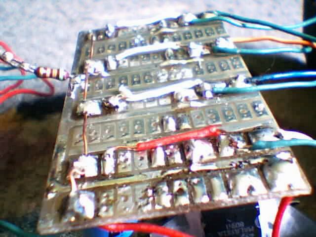

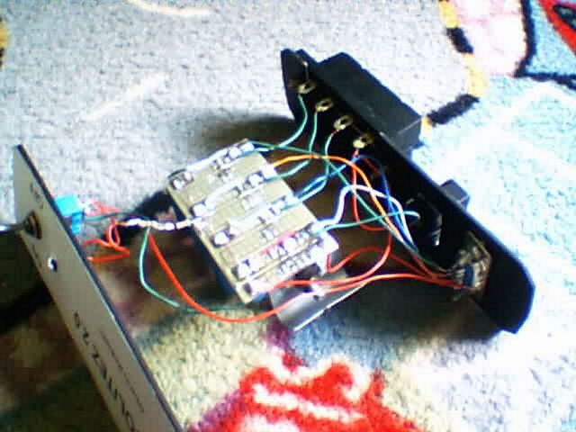

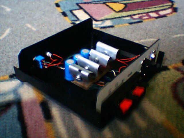

    Chciałem zaprezentować 2 moje pierwsze poważne konstrukcje.
    Pierwszą z nich jest Discolitez - mrugające światełka w rytm muzyki sterowane z komputera. Z komputera wziąłem też zasilanie 12V, ponieważ są to lampy samochodówki, 21W 12V. Układ jest zbudowany na tranzystorach BD911 i kondensatorach 100µF. Działa świetnie, szczególnie wieczorem. Z założenia miała to być mała konstrukcja, która uprzyjemni słuchanie muzyki, i tak jest :D Są tu zastosowane 3 żarówki w oprawkach od starego kolorofonu C-23B. Na tranzystorach są małe radiatorki ręcznie robione. Panel przedni i tylny robiony w Paincie i PhotoFiltre.
    Koszty:
    -BD911 - 4 sztuki, każdy po 1zł,
    -pudełko - 6zł,
    -płytka uniwersalna - 2zł,
    -resztę miałem.
    Druga konstrukcja to zasilacz regulowany, stabilizowany 2V - 30V 0.9A. Powstał z dużą pomocą elektrodowiczów. Są w nim 2 trafa, TS15\18 i TS15\31 o prawie identycznych parametrach. Zasilacz jest zbudowany na LM317T, który jest przytwierdzony na radiatorze od procka :D Jest też jedno wyjście prądu przemiennego, ok. 13V. Przed każdym wyjściem jest wyłącznik. Bezpiecznik przed trafami to 1A. Trafa są łączone równolegle, uzwojenia wtórne - szeregowo.
    Koszty:
    -pudełko - 8zł,
    -potencjometr - 5zł,
    -resztę miałem.
    Czekam na opinie pozytywne. Wiem, że będą też negatywne :cry: Jak by ktoś chciał to mogę zamieścić schematy, ale są one bardzo proste.

  • #4 3524197
    pkris74
    Posty: 48
    Ocena: 3
    Rzadko oceniam cudze prace, wiem ile trudu kosztuje zbudowanie i uruchomienie, ale tutaj się wypowiem. Discolitez, powinien mieć swoje zasilanie, a nie wzięte z komputera. A co do tego zasilacza, z przodu nie podobają mi się te zaciski, są takie gdzie można wpiąć wtyk bananowy. Dwa napięcie ustawiasz raczej pi razy oko :) aż się prosi o panel voltomierza.

    Cześć
    Moja sugestia co do zasilacza to zmienił bym gniazda wyjściowe na bananowe
    i chyba się pomyliłeś bo z LM317 z radiatorem to można uzyskać około 1,5A podoba mi się wykonanie obudowy estetycznie.

  • #9 3524829
    djsimo
    Posty: 88
    wykonanie nawet ok, tylko po co tyle zdjęć jeszcze w badziewnej jakości i źle widoczne? zrób po 3-4 zdjęcia na każdą " zabaweczkę " dobrej jakości i pokazującej to razem w kupie i będzie ok.

    A co do tego zasilacza, z przodu nie podobają mi się te zaciski, są takie gdzie można wpiąć wtyk bananowy. Dwa napięcie ustawiasz raczej pi razy oko Smile aż się prosi o panel voltomierza.
    Taki miałem pod ręką. Ale uważam że dla mnie jako początkującego jest dobry, bynajmniej łatwo się go używa. Z założenia miała być to konstrukcja z rzeczy, które znajdę w domu, a że mam osobny miernik uniwersalny to uważam że nie potrzebny jest woltomierz(narazie).
    ezeli bedziesz mial zwarcie za tranzystorem moze byc nieciekawie. Obowiązkowo zmienić. Dziala bezawaryjnie do czasu... A sadzac po Twoim lutowaniu na tej plytce uniwersalnej zwarcie lub jakas awaria to moze byc kwestia czasu. A tak przy okazji to nie za duzo tej cyny na tej plytce ?
    Komp kilka zwarć przypadkowych przeżył i myślę że nic się nie stanie. Cyny jest w sam raz, nic się nie przelewa na sąsiednie ścieżki, sprawdzałem miernikiem, czyściłem też między ścieżkami śrubokrętem.
    Trafa mają 0.9 A. Dzięki, starałem się.
    Jak dla mnie błyskotki do wzmacniaczy są nie potrzebne, może jakiejś małe podświetlenie, to ma grac, a nie świecic, od tego są Wizualizacje w Winampie ;] Jeśli już się podjąłeś tego projektu, ci powiem że nieźle to wyszło Very Happy, może faktycznie, zdało by się zmienic te zaciski na bananowe, ale i tak ważne że działa ;]
    Ale jak np siedzisz z dziewczyna to umila czas spędzony razem, lepiej niż wizualizacje.
    Ale to zasilanie z komputera, pomimo że jakiś czas działa bezawaryjnie, to niebardzi elegancki sposób. Twardziele nie lubią "bujania" 12V.
    Wiem że nie dobry, postaram się znaleźć jakieś trafo do tego.
  • #11 3525130
    redart
    Posty: 529
    Pomógł: 51
    Ocena: 30
    Co do tej błyskotki to wszystko OK, ale zasilanie układu z PCta to już nieporozumiene. Takie 'błyskanie' prądem (przecież jak zapalisz 3 żarówy to potrzeba 5A!) nie służy zasilaczowi, że o reszcie gratów w kompie nie wspomnę. Weź to podłącz gdzieś indziej, bo niedługo nie będziesz miał z czego sterować tego discoczegoś.
    Zasilacz jak zasilacz. Potrzebny do wszytkiego. Skombinuj porządne trafo to i wyciśniesz z LM'a 1,5A. Zresztą radzę zakładać LM350, niewiele droższe, a możliwości o wiele większe.
    Należą ci się pochwały za wykończenie tych gratów - widać, że się przyłożyłeś do obudów. Gratuluję. Sczególnie jeśli weźmie się pod uwagę zaprezentowany tu niedawno wzmacniacz w blachach po zasilaczu atx'owym...

    VIGOR_PICTURES
    Posty: 871
    Pomógł: 20
    Ocena: 148
    Też mam discolitez zasilane z zasilacza ATX... Tyle, że to zasilacz ze starego kompa - nikomu niepotrzebny.
    Tak jak inni radzę Ci zmienić zasilanie na coś innego niż zasilacz, który używasz w kompie. Wypadki chodzą po ludziach, będzie zwarcie,( i już nie mówiąc o utracie danych ) masz upalony zasilacz, a jak "dobrze pójdzie" to i kompa.
    Płytka:
    Powiem tylko tyle, że mi się nie podoba. Ja rozumiem, że to ma działać, a nie wyglądać - ale jakoś nie jestem pewien, czy nigdzie nic się nie stanie.
    Postarałeś się w każdym razie z obudowami. Za to plus.
    PS: Sugestia co do zdjęć. W dziale "Na Wesoło" już od dawna to praktykują. Zamiast wstawiać do postu zdjęć normalnie, lepiej dawać miniaturkę, i odsyłacz. Zwłaszcza jak jest dużo zdjęć.
  • #13 3527862
    Madman07
    Poziom 19  
    Posty: 444
    Pomógł: 3
    Ocena: 52
    Postaram się poszukać starych części do w\w kolorofonu, może i trafo się znajdzie :D
    I nie pstrykaj zdjęć stabilizatora w kilku rzutach, bo to nic nie wnosi (a przynajmniej nie wrzucaj ich tyle, bo zanim się przez to przebrnie to człowiek zapomina co ogląda Very Happy)
    Ok, będę wiedział na przyszłość.
    Płytka:
    Już od kilku tygodni jest ok. Jak będę miał czas to wprowadzę poprawki.
