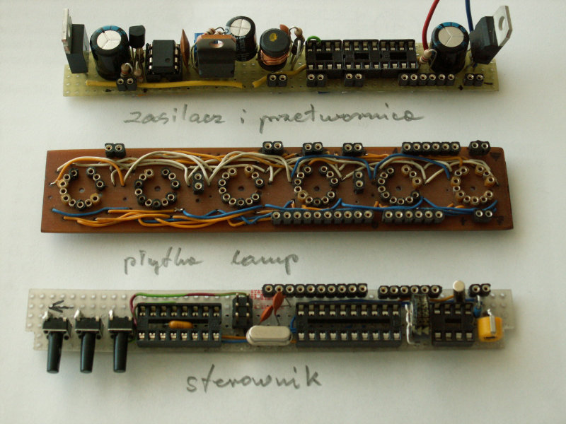

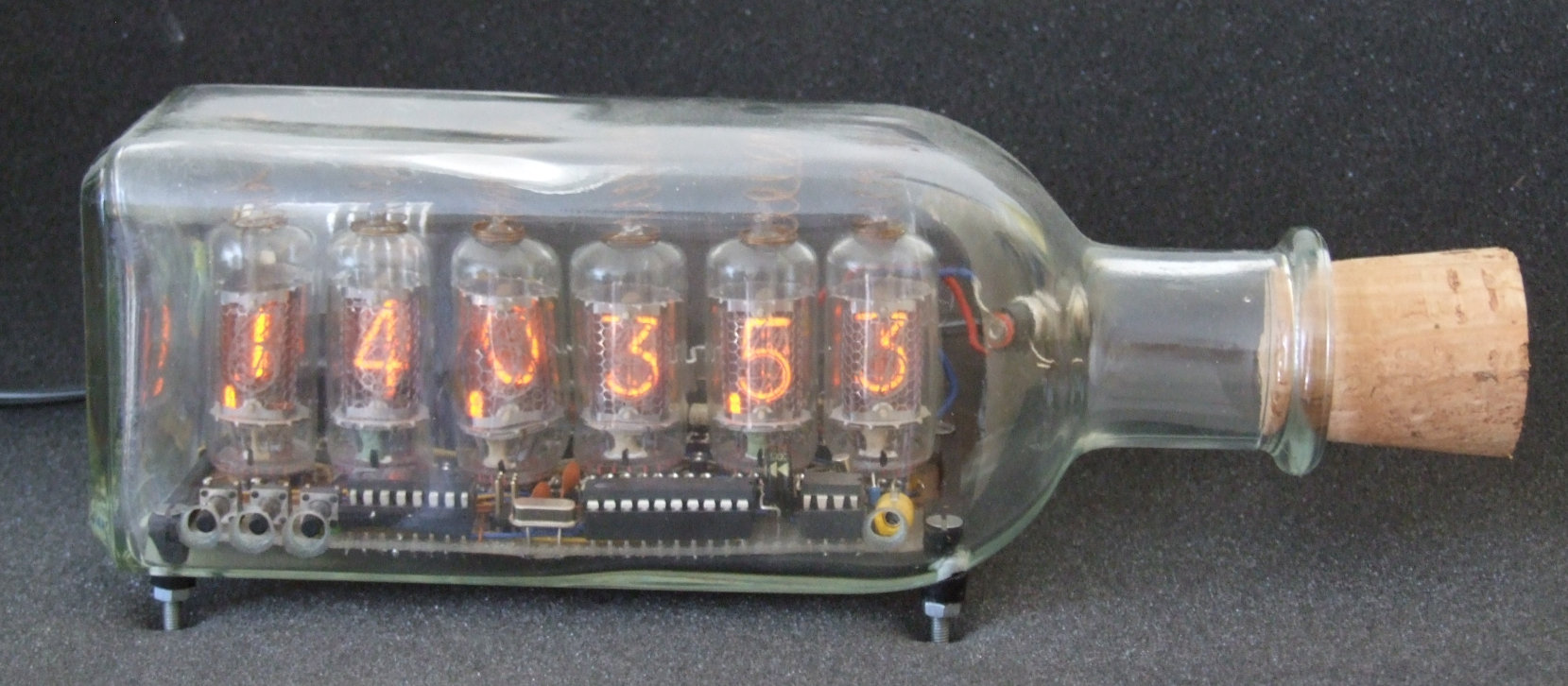

    Zegarów nixie na Elektrodzie jest już sporo – ten pod względem elektronicznym nie prezentuje niczego nowego i odkrywczego, inaczej sprawa wygląda pod względem wizualnym. Pomysł zrodził się w głowie mojego dobrego znajomego i eksperta od „dziwactw” elektronicznych – pozdrawiam :-) .

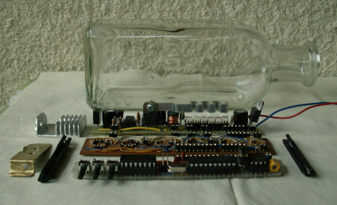

    Założenie było bardzo proste – nixie w butelce. Wykonanie wymagało już cierpliwości i staranności Pana Karola – ja pomagałem od strony elektronicznej i programowej.
    Rezultat na zdjęciach poniżej. Przy okazji powstało kilka użytecznych narzędzi bez których nie byłoby możliwe dokończenie projektu.
    Układ pracuje już od ponad roku (zaszczytne miejsce na kominku) i cieszy oczy swoim wyglądem i funkcjonalnością.

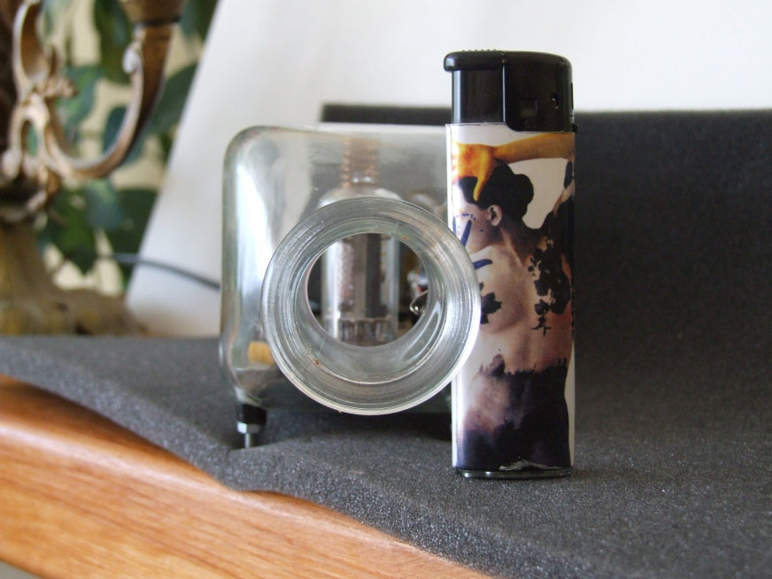

    Zastosowana butelka ma bardzo grube i lekko matowe szkło oraz niejednolitą powierzchnię która dodatkowo pozytywnie wpływa na walory "wzrokowe".

    Świetne. Sama elektronika mogła być zrobiona na pcb ze ścieżkami bo ta uniwersalna trochę razi.

    Sam pomysł rzeczywiście jak najbardziej oryginalny, jednak całość aż się prosi o ładne płytki. Ale to nie jest jeszcze problem, problemem (wg mnie) są te brzydkie otwory na przyciski i potencjometr, które przecież powinny się znaleźć z tyłu w niewidocznym miejscu. Niepotrzebne też otwory na nózki i doprowadzenie zasilania, butelka przecież okrągła nie jest i może sobie leżeć, a zasilanie poprowadzić przez korek.

    A mój jest dopiero w trakcie realizacji. Też ma być w butelce ;) No i ładniejsza podstawka by się przydała zamiast tych nóżek. Ale ogólnie bardzo ok.

    Nie lepiej będzie, jakbyś zrezygnował ze sprężynek, które są między szczytami lamp, a ścianką butelki?
    Domyślam się, że te sprężynki były potrzebne do dociśnięcia lamp podczas ich zakładania wewnątrz butelki, a potem już chyba nie są potrzebne, lampy same nie wypadną.

    Witam, bardzo fajny projekcik. A mi się te uniwersalne płytki bardzo podobają. Zegar na zdjęciu z góry wygląda jakby miał z 50 lat :) Taka "stara" technika łączenia płytek zworkami, dziwne radiatory, konstrukcja jak z jakiegoś lampowca :D.

    Sprężyny pewnie trzymają lampy i elektronikę żeby nic w środku nie latało i się nie obijało. Ciekawi mnie jednak jak został wkręcony w środku radiator :P Całość ładna i mi się bardzo podoba :)

    Genialny wygląd, te uniwersalne płytki z takim połączeniem wg mnie pasują.
    Co do otworów do przycisków, załóż na te switche jakieś nasadki (najlepiej drewniane albo korkowe) dopasowane do otworu powinno poprawić wygląd.
    Radiatory były chyba przymocowane przed włożeniem płytki do butelki ? Bo się chyba powinny zmieścić w otworze. Ale mogę się mylić.

    Dodałbym podstawę drewniana w lakierze mat lub robiona "na olej".
    Pcb ,montaż i cała reszta tworzy świetny klimacik . Moje gratulacje :D

    Podstawa moim skromnym zdaniem z deseczki dębowej ładnie wyfrezowane kanciki pomalowana lakierem i małe mosiężne nóżki
    pomysł ekstra!!!! :)

    Podejrzewam ile musiało być z tym zabawy przy wkładaniu do środka i montażu.

    Kilka pytań - jak upychałeś całość wewnątrz ?

    Co mi się nie podoba to stopki - takie bazarowe śruby, gdyby chociaż jakiś fajny kolor miały...I te wspomniane otwory.

    Szkoda, że tych otworów, jeśli już musiały być (zasilanie, sterowanie i regulacja), nie schowałeś z tyłu. Przecież nie są one potrzebne przy codziennym użytkowaniu.

    Widzę że projekt się podoba ;), jest kilka rzeczy które można zmienić/poprawić ale jak na początek konstrukcja zdała swój egzamin. Teraz bazując na radach i podpowiedzaich może pokusimy się o wersję drugą.
    Schemat o ile mnie pamięć nie myli nie powstał - bazowaliśmy na kilku rozwiązaniach z internetu. Koszt raczej niewielki - obudowa była najdroższa - ale zawartość udało się spożytkować ;)
