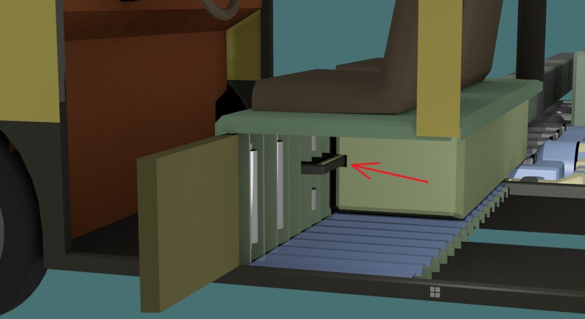

  • #10 21752953
    RyszDeKo
    Poziom 7  
    Posty: 13
    Oto właściwe rozwiązanie problemu.
    System możliwie najszybszej i najprostszej wymiany automatycznej, poprzez przesuw w poprzek pojazdu.
    Opracowałem wersje dla prawie wszystkich rodzajów pojazdów :
    samochodów
    https://www.youtube.com/watch?v=L8WCrZj34Vc
    pojazdów ultrakrótkich ( n.p. 2osobowych autek miejskich )
    https://www.youtube.com/watch?v=g_Xg6i78TcM
    AKTUALIZACJA 13.04.2026 : udzielone jest PRAWO OCHRONNE NA WZÓR UŻYTKOWY W131014 ( chodzi o schemat konstrukcyjny komory akumulatorowej tzn że wysuwa się w tył i ma 2 otwory do przemieszczania akumulatorów )
    pojazdów 3 kołowych : motocykli ( tzw "trajek" ), motorowerów i rowerów
    https://www.youtube.com/watch?v=Nk_Xg7Fo0V4
    ochrona prawna: jak wyżej
    autobusów
    https://youtu.be/5PJkATVh_eQ
    przyczepek na akumulatory 4kołowych ( do autobusów miejskich )
    YT https://youtu.be/Y_MTGNdFCGs
    przyczepek na akumulatory 2 kołowych ( głównie do autobusów pozamiejskich ) wymagających niższego położenia środka masy
    https://youtu.be/nealyV_zIqE
    Rozwiązania cząstkowe widoczne na pokazanym filmie zgłoszone są do Urzędu Patentowego RP :
    1: sposób wymiany akumulatora ( że akumulator naładowywany wypycha rozładowany ) - zgłoszenie na wynalazek
    2 : schematy konstrukcyjne komór akumulatora - zgłoszenia na wzór użytkowy
    i w związku z tym podlegają tzw. "tymczasowej ochronie"
    W jaki sposób następuje rozłączenie/załączenie klem prądowych i złącza komunikacyjnego?
    Czy w zgłoszeniu jest także opracowany budynek z szafami do automatycznego składowania, transportu i ładowania aku?
    Czy budynek ma system automatycznej ewakuacji akumulatorów w przypadku pożaru?
    Nie jest to sednem wynalazku, a nawet ważną przeszkodą, ale przemyślałem i wstępnie proponuję przez wcisk listwy z biegunami ( będącej częścią komory ) w rów w ścianie akumulatora. Obrazek załaczam.
    Schematyczny widok wnętrza pojazdu z systemem wymiennych akumulatorów Złącza prądowe byłyby na powierzchniach poziomych listwy/rowu . Złącze komunikacyjne -analogicznie przez położoną niżej parę listwa/rów

    RyszDeKo napisał:
    Ze względu na wielkość prądu, zwykłe sprężynowe złącze stykowe odpada. Musiałby być mechanizm, który łączy mechanicznie złącza. Do ogarnięcia, ale to dodatkowy mechanizm w aucie.
    Po drugie, aku są chłodzone/ogrzewane. Jeśli byłoby to chłodzenie cieczą, musi być kolejne złącze łączące układ chłodzenia (chyba, że inne skuteczne rozwiązanie).
    To 3ciorzędna kwestia nie mająca zasadniczego wpływu na słuszność pokazanego sposobu wymiany. Nadmienię tylko że listwa wsuwana w rów jest właśnie mechanizmem
    przewiduję przestrzeń wewnątrz kontenera akumulatorowego miedzy ścianami a "akumulatorem właściwym". Głównie dla celów bezpieczeństwa podczas ewentualnego zgniatania, ale może być również wykorzystana do obiegu powietrza wokół akumulatora. Zwracam uwagę na to, że w tym rozwiązaniu gdzie wymiar przekroju poprzecznego kontenera byłby ok 35 x 40 cm łatwiej jest wygospodarować taką przestrzeń niż w płaskich bateriach standardu "choco SEB" lansowanego przez CATL , które mają wysokość kilkunastu cm

    RyszDeKo napisał:
    Chłodzenie i ogrzewanie jest kluczowe dla żywotności akumulatorów. Jak planujesz wykonać złącza do obiegu cieczy?
