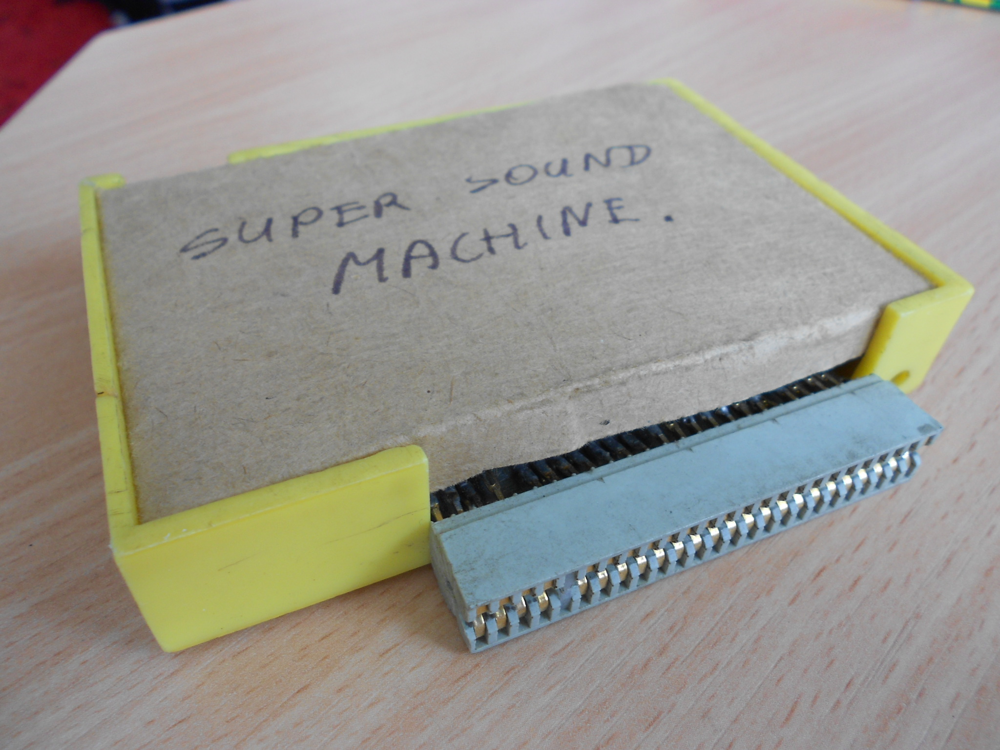

    Zachęciliście mnie do wygrzebania mojego gumiaka z pawlacza, by pokazać moje dzieło sprzed lat wielu lata (około 1986r.) :)
    Ożywienie ZX Spectrum, interfejs AY Ożywienie ZX Spectrum, interfejs AY
    Robiony o ile dobrze pamiętam na bazie tego artykułu (+ moje przeróbki):
    http://www.datasheets.pl/A/AY/AY38910-2.pdf
    Działał wyśmienicie, niestety gumiak mi padł - kiedyś trzeba będzie go naprawić :)

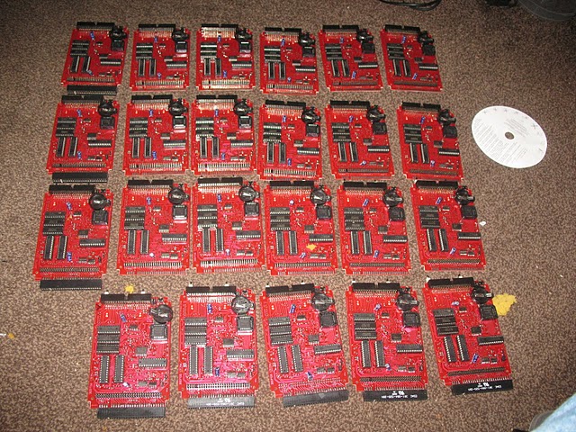

    Witam, ciesze sie ze wzbudzilem zainteresowanie. Demoscena istnieje i ma sie dobrze a nawet coraz lepiej :) Komputery 8-16 bit nie wymarly. Ludzie spotykaja sie na zlotach, powstaja nowe dema , gry i rozszerzenia sprzetu. Na ostatnim zlocie Forever C, 8 bit , na Slowacji bylo ok 100 + osob .# dni ze Spectrum, Commodore ,Atari.
    Sam oprocz AY Magica montuje wiele innych rozszerzen do Atari 8 i 16 bit oraz do Commodore C64 .
    Aktualnie koncze rysowac AY interface do ZX 81, trwaja prace nad SIDE czyli HDD do Atari 8 bit w cardridge,produkuje zewnetrzne HDD do Atari ST,karty sieciowe do Atari ST .Jestem tez naciskany o interfejs sid do commodore plus 4.
    Pozdrawiam sympatykow starych komputerow.
    Pare fotek rozszerzen ktore montuje : SD2Iec, emulator stacji dyskow do c64, Netusbee karta sieciowa do atari 16/32 bit ,divide plus do spectrum, Ultrasatan do Atari 16/32 bit
    Ożywienie ZX Spectrum, interfejs AY Ożywienie ZX Spectrum, interfejs AY Ożywienie ZX Spectrum, interfejs AY Ożywienie ZX Spectrum, interfejs AY Ożywienie ZX Spectrum, interfejs AY
