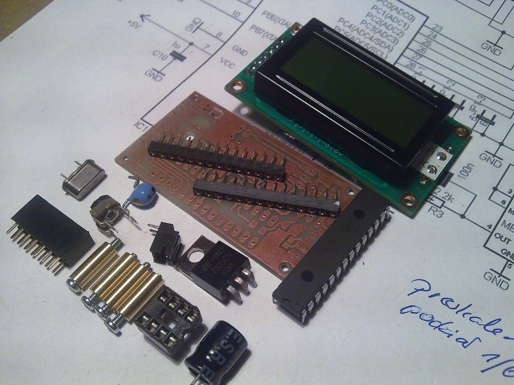

    Początkiem roku kolega poprosił mnie o zrobienie licznika (miernika) częstotliwości. W necie jest sporo przykładów. Na węgierskiej stronie znalazłem odpowiadający memu koledze. Układ dość prosty. Są zdjęcia, PCB, wsad do procesora. Zrobiłem płytkę, a nawet trzy. Może się przydać. Drobnica była w szufladzie. Do kupienia LCD oraz Atmega. Ręczne roboty poszły szybko. Przyszła kolej na programowanie procesora. Podłączyłem mój ulubiony zestaw: STK 200+AVT-1452. Pony Prog włączony. Procesor wykryty. Wsad wgrany. Procesor w podstawkę PCB licznika. No i ruszył "ślimak w smole". Nie tego się spodziewałem. LCD wyświetla logo około 5 sekund, następnie zera też czas długi. Podłączyłem "kwarc" zmiany bardzo długie i przypadkowe liczby. Czytam jeszcze raz artykuł no i jest mój błąd. Fusy. Pisze autor że trzeba je ustawić. Oczywiście Elektroda.pl. Przeczytałem kilkadziesiąt stron aż znalazłem ustawienia dla Pony Proga Atmegi 48 z kwarcem 20 MHz. Licznik wystartował od strzału. Z braku preskalera MB 501 dałem MB 506 który ma takie same wyprowadzenia. Moja Atmega jest 48 bez litery a wsad spasował z literą P. Strona projektu:
    http://www.hobbielektronika.hu/cikkek/500mhz-es_frekvenciamero.html?pg=1
    Poniżej jak zawsze kilka zdjęć z budowy i uruchomienia.

    Gdzie dorwałeś ten prescaler MB506L?

    Preskalery leżą na złomie. Przyniosłem cały karton głowic TV i SAT. Znalazłem w nich dużo przydatnych elementów. Między innymi preskalery i filtry SAW. Dojście do potencjometru kontrastu jest na PCB. Jest otwór. Proszę zobaczyć zdjęcie płytki. To jest mój największy wkład w tym wykonaniu licznika. Czy nie jest to DIY :D . Poza tym licznik robiony na zlecenie kolegi który bawi się w nasłuchy pasma lotniczego.

    Sprawdzałeś czy to rzeczywiście mierzy do 500MHz? Bo takie częstotliwości rządzą się swoimi prawami i nie jest łatwo coś takiego osiągnąć.
    Plus za bardzo kompaktową konstrukcję. Jeszcze przydałoby się tam umieścić jakąś bateryjkę CR2032 i byłoby w ogóle super :)

    W tunerze ten prescaler mierzył do ok. 2GHz - nie widzę problemu dlaczego miałby nie mierzyć.
    Z powodzeniem budowałem mierniki do 1-2GHz na MB506, U664S.

    Niektórzy wytykają małą dokładność licznika. Tu w tym przykładzie nie ma najmniejszego znaczenia. Tak jak napisałem licznik służy koledze jako wskaźnik w odb. na pasma lotnicze.
    W ostateczności wystarczyło by pokazywał w Mhz bez liczb po przecinku. Istotne jest przy strojeniu prostego radia by wiedzieć czy to jest np. 120 Mhz czy już 140 Mhz. Dostrajanie dokładne i tak robimy na najlepszą słyszalność. Kolega androot wspomina że przy tym preskalerze robił miernik do 2 Ghz. Czy napewno zrobił to na Atmedze. Na stronie autora pisze że licznik liczy do około 630 Mhz. Teoretycznie. Poniżej jeszcze zrzut do ustawienia fusebitów w Pony Prog dla Atmegi 48 i kwarcu 20 Mhz.

    MB506 pracuje wg. dokumentacji do 2,4GHz i ma możliwość ustawienia podziału /256.
    Daje to po podziale niewiele więcej niż 9MHz, miernik który robiłem na PIC16F84 mierzył do 50MHz bez prescalera.
