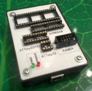

    Zamiast tylu podstawek mogłeś zastosować ZIF'a 40-pinowego.

    Wszystko ładnie, pięknie, ale po co w ogóle robiłeś ten programator? To konstrukcja sprzed 10 lat. Scalaków przewlekanych nikt poza hobbystami nie używa, a USBasp samo w sobie jest archaiczne. W necie jest pełno klonów AVR ISP mkII - zdecydowanie lepszy, obsługuje wszytskie najnowsze układy (programowane w szczególnośći przez PDI i TPI), a poza tym integruje się z Atmel Studio, czyli wciskasz F6 i program od razu leci do procka.

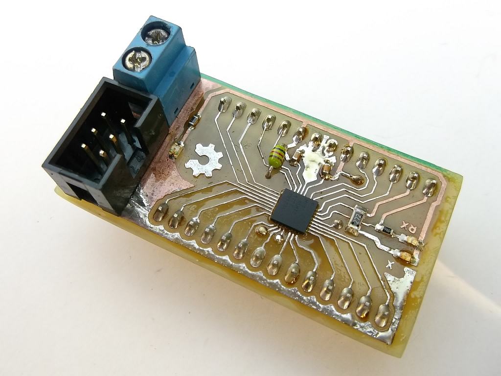

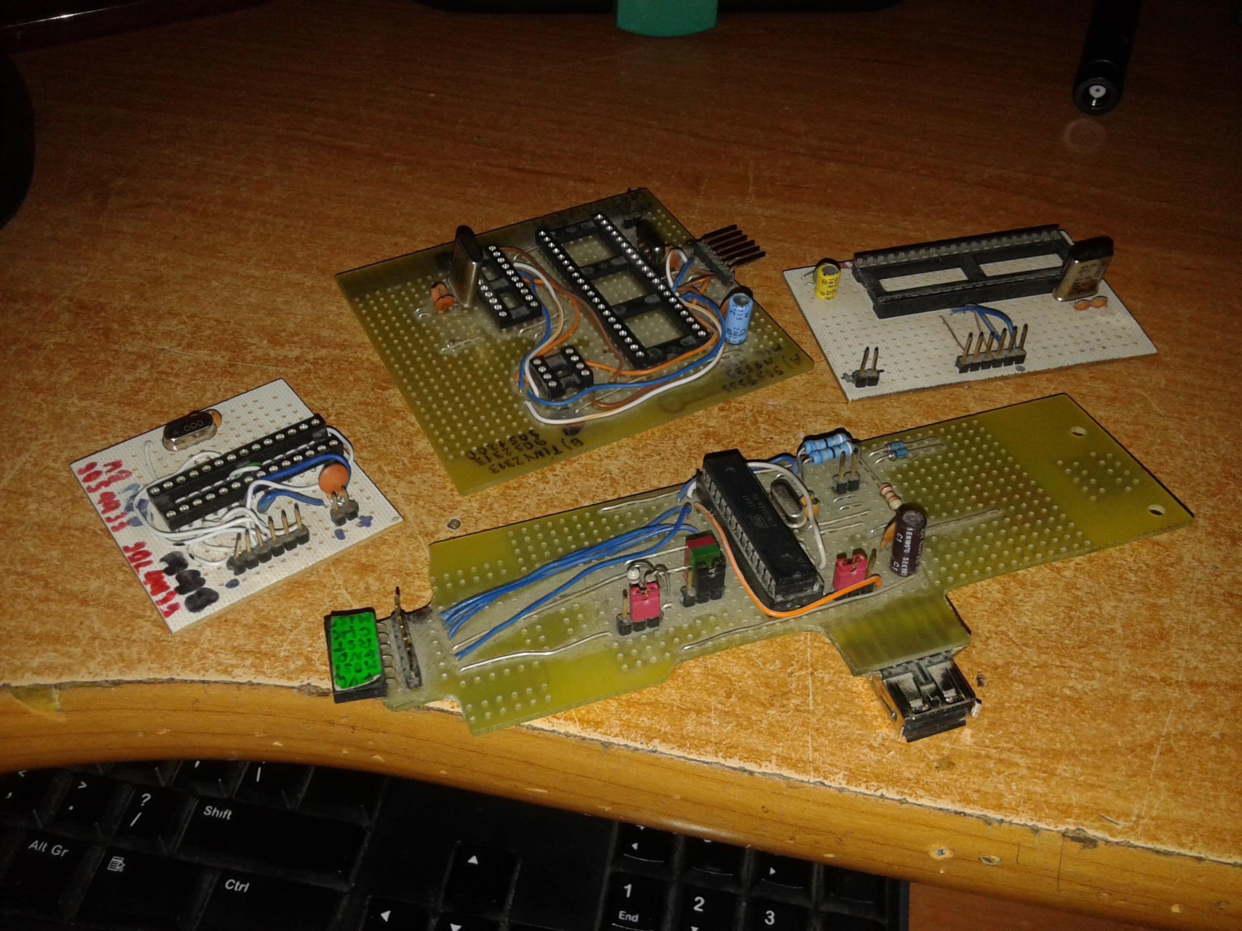

    Wrzucam fotkę mojej wersji usbasp'a-tu nie trzymałem się standardowego złącza Kanda (są złącza jednorzędowe ale oznaczone co i jak gdzie).
    Programator USBasp - wersja ekstremalna
    __________

    ... W podstawce znajduje się kwarc 16MHz, oraz podstawki DIP8, DIP20, DIP28, DIP40, i KANDA. ....

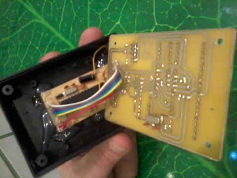

    Mam mieszane uczucia czy programowanie na zewnętrznym kwarcu przy zastosowaniu wersji ekstremalnej tegoż programatora się powiedzie.
    Zaprezentowana płytka od spodu z kwarcem po środku, ma wg. mnie zbyt długie ścieżki.
    Owszem, na wewnętrznym oscylatorze będzie wszystko prawidłowo,
    ale po ustawieniu fuse bitów na zewnętrzny kwarc delikatnie mówiąc mogą być problemy. Procesory programowane w podstawkach najdalej od kwarcu, mogą mieć zakłócenia.
    Zwracam na to uwagę, dlatego, że kiedyś zakupiłem płytkę AVT-1452 (adapter dla programatorów AVR ISP).
    I cóż się okazało ? Zbyt długie odległości od kwarcu do pinów XTAL1, XTAL2 powodowały, że po zaprogramowaniu takiego procesora, już nie był widziany jeśli miał pracować na zewnętrznym kwarcu. Najbliższa podstawka jeszcze sobie radziła, ale odlegle juz nie.
    W tym samym czasie kupiłem tez płytkę ewaluacyjna na atmedze16 f. Propox, a że były to moje początki z procesorami avr, nie zdawałem sobie jeszcze z tego sprawy, i w tym wypadku też pojawił się ten sam problem. Układ miał działać na zewnętrznym kwarcu, a po zaprogramowaniu i zmianie fuse bitów, procesor przestawał działać, lub "pokazywał" bzdury. Czyli był błąd w sztuce. Niestety, trochę czasu zeszło, zanim uświadomiłem sobie, że w przypadku zewnętrznego kwarcu połączenie do pinów ma być najkrótsze.
    lukg22 napisał:
    ............., a elementy przewlekane są dla hobbystów....
    Oj, mylisz się bardzo, znam hobbystów którzy o technologii przewlekanej "lub szytej" nie chcą słyszeć. Uprzejmie donoszę, że jestem hobbystą z długim stażem i SMD używam.
    P.S.
    Osobiście używam programatora atmel ice. Ma tylko jedną wadę. Cenę :) Niestety hobby jest czasami kosztowne.

    Co do linka: http://mdiy.pl/programator-usbtiny-mkii-slim/
    Tam jest wszystko, pcb, opis, wsady.

    Ja tam nic nie mam do prawidłowo działających i wygodnych programatorów. Sam mam USBasp, USBtiny ISP oraz słynny mkII. Pod eclipse też można łatwo i przyjemnie podpiąć każdy programator, dzięki czemu programik ładuje się jednym kliknięciem.
    Konstrukcja kol. lukg22 nie jest złym programatorem, jest natomiast konstrukcją ekstremalnie (zgodnie z tytułem tematu) utrudniającą życie. Dąży się do tego aby to urządzenie miało złącze ISP. Jeżeli procesor będzie przylutowany (na 100% jeżeli będzie w obudowie TQFP/QFN) to tak duża liczba podstawek mija się z celem.
    Rozumiem, że może chodzić o mikrokontrolery wpinane w płytki stykowe lub inne wynalazki. Dawno dawno temu popełniłem dwa adaptery pod Attiny2313 i Atmegę8. W pośpiechu podczas przekładania mikrokontrolerów uwaliłem jeden z nich :( . Teraz w wolnych chwilach złożyłem sobie taki minimoduł wtykany w płytkę stykową, który zaprogramuję czym chcę.

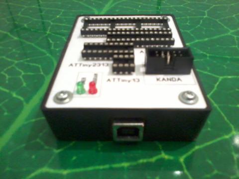

    Jak wyżej wspomniałem często programuję w warunkach ekstremalnych (np przemysł). Tam rzadko używa się SMD a wszystkie układy scalone oraz mikroprocesory są włożone w podstawki precyzyjne, co znacznie ułatwia mi pracę.
    Jak rozumiem, te urządzenia "przemysłowe" są bardzo stare (obudowy DIP) i nie mają wyprowadzonych złącz programowania?

    Generalnie skoro masz taką potrzebę, to oczywiście USBasp w tej wersji jest zasadne, by go budować. Choć pewnie malutki USBASP + ZIF40 byłby znacznie mniejszy do noszenia w torbie :)
    Tak czy siak, projekt fajnie wykonany. Szkoda, że nie załączyłeś schematu.
