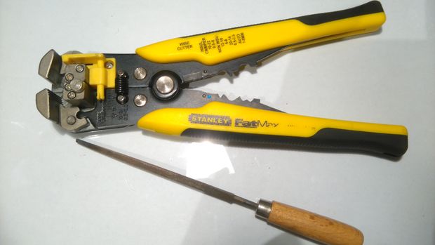

    Dodatkowo potrzebne nam będą narzędzia:
    * do zdejmowania izolacji z kabli
    * niewielki pilniczek - iglak
    * para obcinaczek

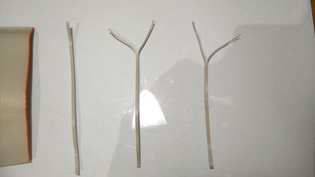

    Krok 2: Przygotowujemy kabel
    Elektryczne zapałki DIY Elektryczne zapałki DIY
    Bierzemy dwie żyły z płaskiej taśmy kablowej, jak pokazano na zdjęciu i rozdzielamy odrobinę fragment taśmy z jednego z końców. Następnie korzystając z narzędzia do zdejmowania izolacji zdejmujemy około 1 cm izolacji z każdej z żył od rozdzielonej strony. Każdą z żył skręcamy razem.

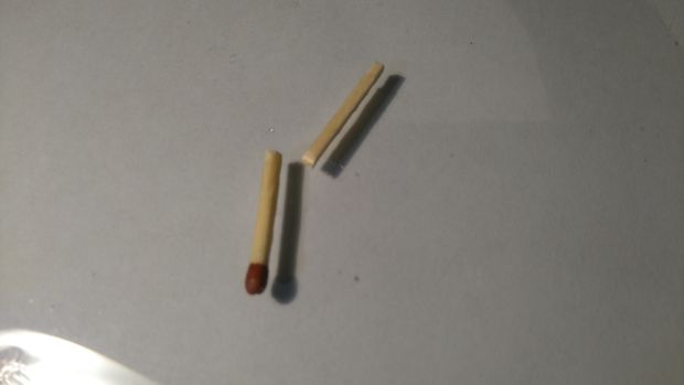

    Krok 3: Przygotowujemy zapałkę

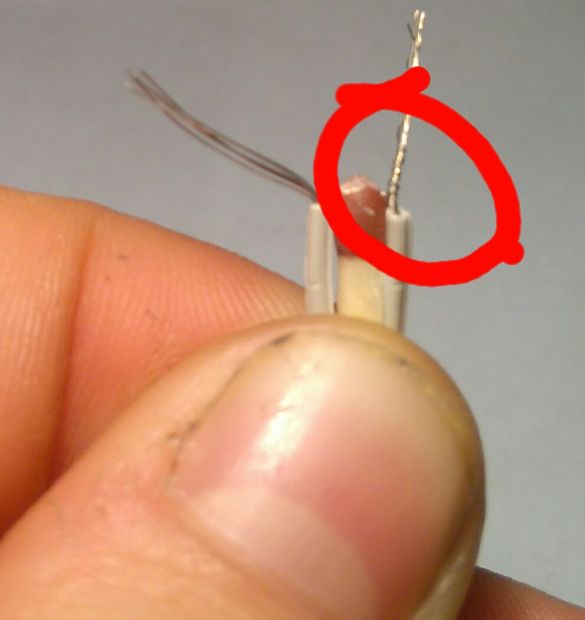

    Wykorzystując szczypce, albo ostry nóż, przycinamy zapałkę w połowie jej długości. Następnie wykorzystujemy cienki pilniczek do wykonania nacięcia w główce zapałki. Musimy wypiłować ostrą krawędzią pilnika wąski rowek na główce, jak pokazano na zdjęciu.

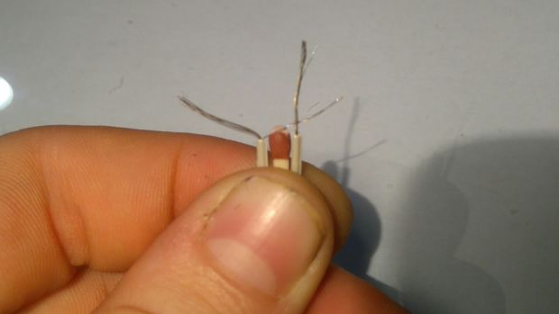

    Krok 4: Montaż zapalnika

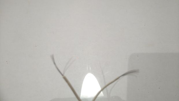

    Aby zmontować naszą elektryczną zapałkę w całość musimy umieścić zapałkę pomiędzy dwoma żyłami kabla, a główkę umieścić przy odizolowanym fragmencie. Następnie z obu żył bierzemy po jednym, cienkim druciki i zwijamy za sobą, tak, że przechodzą one przez nacięcie na główce

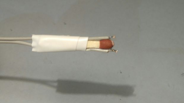

    Następnie bierzemy kawałek taśmy izolacyjnej i sklejamy w całość zapałkę z drucikami. Nożyczkami lub szczypcami obcinamy nadmiarową ilość odizolowanego kabla, ale robimy to delikatnie, tak, aby nie przeciąć drucika przechodzącego przez rowek w główce zapałki.
    Krok 5: Gotowe!

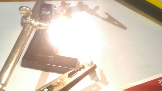

    Aby zapalić tak przygotowaną zapałkę wystarczy podłączyć druciki do zasilacza. Uwaga! pobiera on bardzo duży prąd, ale tylko przez krótką chwilę. Autor podłączył w celu testów zapałkę do zasilacza 7 V. Pobór prądu wyniósł ponad 10 A (!). Aby ograniczyć prąd można równolegle z kablem zamontować rezystor 1 Ω, ograniczy to odrobinę prąd (do 5 A przy 5 V) a jednocześnie nie uniemożliwi odpalenia zapałki. Pobór prądu trwać będzie jedynie chwilkę, więc do zasilenia układu wystarczy zasilacz oparty o zwykły tranzystor MOSFET lub przekaźnik.

  • #2 15272901
    m fox
    Posty: 960
    Pomógł: 92
    Ocena: 236
    Po odpaleniu zapałki mamy małe ognisko. Izolacja przewodów, oraz ta użyta do przytrzymania zapałki zaczyna się palić i topić. Zwykłą zapałkę można zdmuchnąć , tutaj przydała by się gaśnica.
    Trochę toksycznego dymu w otoczeniu :)
    Nie prościej i bezpieczniej zrobić spirale z drutu oporowego i tak odpalać lont petardy.
    Wystarczy zapalniczka samochodowa.

    Może się czepiam, ale po co skręcać te żyły skoro potem wyplatamy jeden drucik :)
