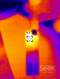

    Jeśli chodzi o opornik 0,1 Ohm to dokładnie nie wiem jakiej jest on mocy ponieważ nie znalazłem na ten temat żadnej informacji u dostawcy ale na pewno większej niż normalnie.
    Straty w postaci wydzielanego ciepła przy maksymalnym obciążeniu prezentuje poniższe zdjęcie więc chyba nie jest najgorzej.
    Miliamperomierz, prosty tester USB Attiny13 Bascom
