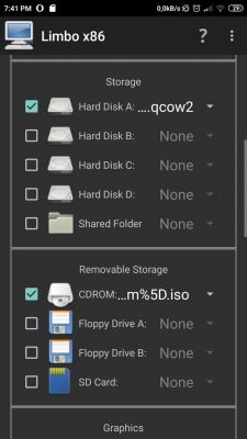

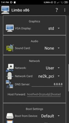

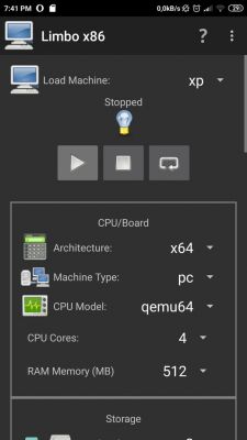

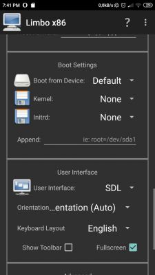

    Trochę mi się w sobotę nudziło i natknąłem się na się na instructables na jak zainstalować Windowsa XP na Androidzie. Widziałem już kilka pytań na forum jak to zrobić, więc opiszę to dla potomnych. A sam zastanawiałem się jak mój Xiaomi Note 4 (8x2.0GHz) sobie z tym poradzi. Z góry przepraszam ale użyje zdjęć i filmu z artykułu, ze względów na zły stan mojego wyświetlacza.
    Instalacja jest bardzo prosta pobieramy aplikację limbo ( https://www.mediafire.com/file/5o5rjwta1l9rubj/limbo-androidarm-x86-release.2.10.0.apk/file ) i kopiujemy obraz windowsa na telefon. Otwieramy aplikację i ustawiamy następujące parametry:
    Instalacja Windowsa XP na Androidzie Instalacja Windowsa XP na Androidzie Instalacja Windowsa XP na Androidzie Instalacja Windowsa XP na Androidzie
    CPU / BOARD
    architecture: 32 or 64
    Machine Type: PC
    CPU Model: qemu32 / qemu64
    CPU Cores: max
    Ram Memory: minimum 512MB
    Storage
    Create new Image
    Removable Storage
    Select a windows image
    Graphics
    VGA display: STD
    Boot Settings
    Boot from Device: Default
    User Interface
    User Interface: SDL
    Select Fullsreen
