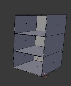

    Kolejnym oczywistym krokiem było zaprojektowanie już całego segmentu do którego będzie można było wsadzić szufladki. Zacząłem od bloku 3x1:
    Własny organizer/szufladki na drobne elementy, części - projekt i wydruk 3D
    A po jego testach (wydruku, sprawdzeniu wymiarów) zaprojektowałem również blok 3x2:

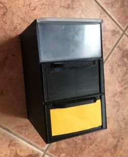

    Końcowe rezultaty - Własna seria szufladek
    Zdjęcie poniżej pokazuje wydrukowaną pierwszą serię szufladek jeszcze przed doklejeniem do nich uchwytów. Część z nich ma grubość ścianek 0.5 mm, a część 1 mm, ale na temat tych grubości wypowiem się w akapicie Wnioski.
    Powyższy zrzut ekranu pokazuje model szufladki, której ścianki mają już grubość 0.5 mm (to jednak troszkę mało) oraz grubość kartonika z podpisem do wsadzenia 1 mm (tu można by dać 0.5 mm).
    Tak prezentowały się szufladki już po doklejeniu uchwytów (użyłem do tego kleju Kropelka):
    Wyszły dość solidnie. Dodatkowo przegrody również je wzmacniały. Więcej co do solidności wydruku napiszę we wnioskach.
    Końcowe rezultaty - Kompatybilność z modułem Patrol
    Tak jak wcześniej pisałem - mój projekt jest kompatybilny z modułem Patrol, tzn. szufladkę z modułu Patrol można wsadzić do mojego segmentu, a szufladkę z mojego projektu można też wsadzić do segmentu Patrol. Wymiary zostały specjalnie tak dobrane, by szufladki nie chodziły całkiem luźno, ale też by wchodziły do środka wygodnie i komfortowo.
    Tak wygląda jedna z szufladek Patrol w moim segmencie:
    Jest to bardzo wygodne i użyteczne. Mam już dość dużo szufladek "Patrol" zainstalowanych w warsztacie a dzięki temu mogę je lepiej zagospodarować bez przenoszenia ich, co wymagałoby odmontowania całego segmentu ze ściany.

    @p.kaczmarek2 - Odnośnie szufladek Patrol, tych sklepowych, masz ich dokładne wymiary? Widzę w tekście że mierzyłeś suwmiarką.
    Wyszło mi 92x40x72, więc zaprojektowałem taki prototyp:
    Tyle, że z tymi wymiarami to trzeba uważać, bo raz poszerzałem moje segmenty na szufladki o 1mm gdyż Patrolowe szufladki do nich wchodziły (bo są z bardziej giętkiego materiału) a te z wydruku 3D się blokowały.
    Też pewnie kwestia ustawień precyzji wydruku w Cura i samej drukarki.
    To jest właśnie "bul", jak coś nie pasuje do siebie. Może producent ma rysunki techniczne swoich wyrobów?
