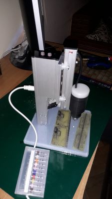

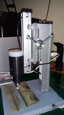

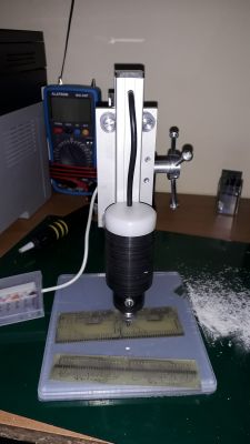

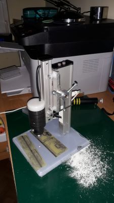

  • Witam.
    Pozwolę sobie do poprzedniego postu dorzucić mini wiertarkę PCB, która bardzo się przydaje do wiercenia otworów w płytkach PCB w zakresie od 0,5 od 3 mm. Silnik ze starej drukarki (przesuw karetki) zasilany napięciem 15 V. Pobór prądu 2 A z zasilacza impulsowego w zupełności wystarcza. Obroty silnika stałe, bez regulacji. Podświetlenie powierzchni roboczej bardzo przydatne.

    Jak na DIY to pomysł fajny, wykonanie fajne.
    Podoba mi się karetka, a w szczególności oświetlenie.
    Czy przydatne? Raczej tak skoro to zbudowałeś.

    Witam.Nie chciałem "podpinać" się pod czyjś projekt,faktycznie niegrzecznie z mojej strony-myślę że przeprosiny będą jak najbardziej na miejscu .Przepraszam:cry: .Uznałem jednak temat wiertarko-frezarki i samej wiertarki za bardzo podobny(z czysto zawodowego punktu widzenia),i dlatego dodałem swój post.Odnośnie konstrukcji-całość wykonana z profili aluminiowych , podstawa z poliwęglanu ,posuw to zwykła przekładnia zębata-listwa i koło zębate.Listwa wklejona w środek profilu a po bokach dwa styki doprowadzające napięcie do silnika.Sam profil umieszczony w czterech rolkach prowadzących w taki sposób aby zapewnić swobodny lecz stabilny przesuw.Bardzo ważne podczas wiercenia maleńkich otworów 0,3mm,0,4mm..... .
    Ja do wiercenia używam wierteł widiowych więc sztywność i stabilność jest bardzo ważna bo najmniejsza odchyłka powoduje łamanie wierteł a tanie nie są. :D

    Witam ElectroTom. Przekładnia to zwykłe kółko zębate 12zębów Moduł 0,35 oraz rozwinięta (wyprostowana trytytka, opaska do kabli ) .Całość zabudowana tak aby tworzyła przekładnię zębatą.Podczas wiercenia otworów fi-3 nie mam obawy że wiertło "wciągnie" bo konstrukcja na to nie pozwoli. :D Pozdrawiam.
