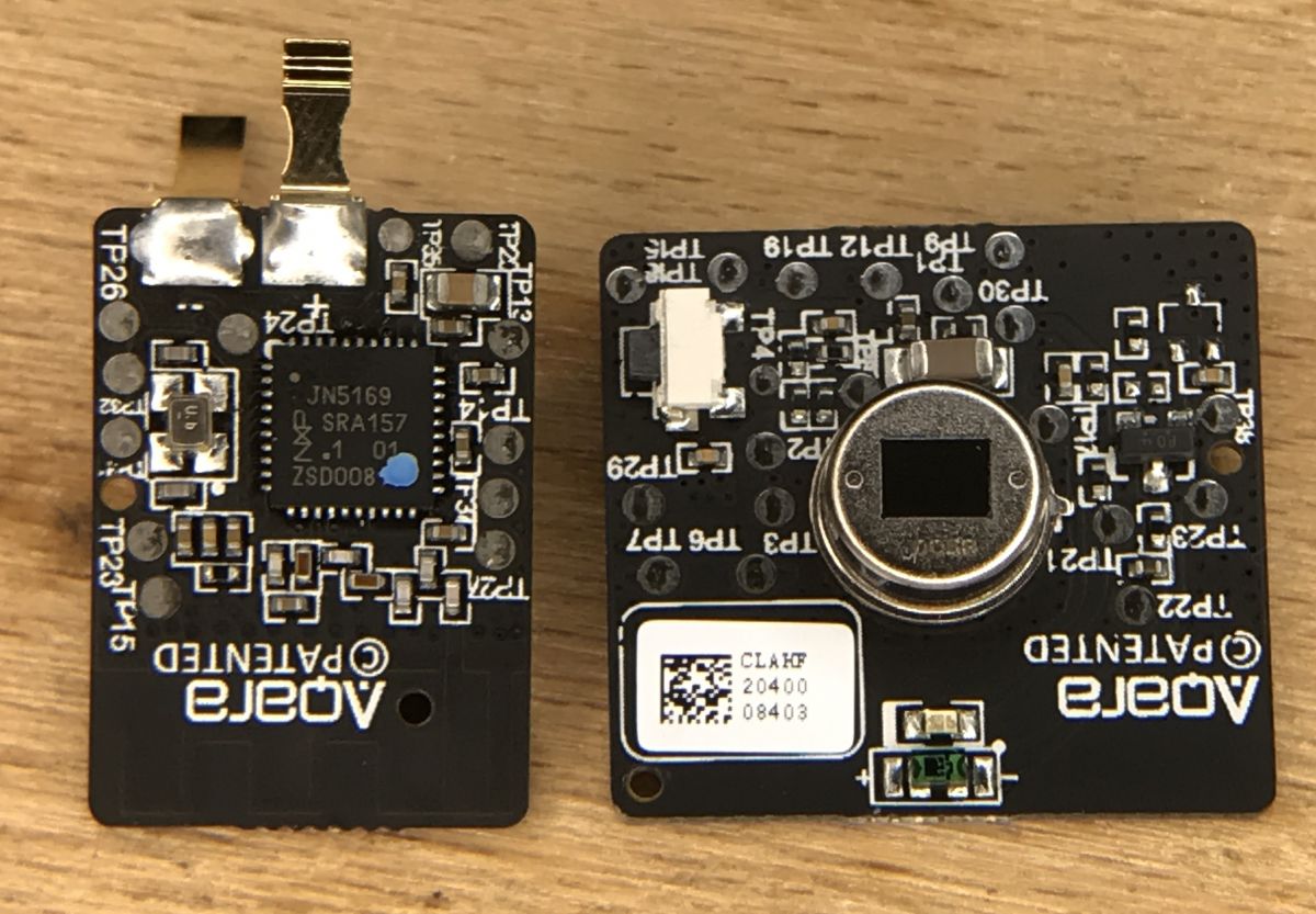

Wnętrze czujnika:
W środku są dwie płytki złączone ze sobą:
Po rozłączeniu:
Widać na nich 32-bitowy mikrokontroler JN5169 produkcji NXP posiadający wbudowaną komunikację Zigbee, oferujący 512 KB pamięci Flash, 32 kB RAM i 4 kB EEPROM:
Na drugiej płytce, tej od czujnika, znajduje się SGM8044 - wzmacniacz operacyjny rail to rail:
Na pokładzie nie ma osobno czujnika temperatury, bo jest on zintegrowany z JN5169. Po więcej informacji polecam zapoznać się z jego notą katalogową.
Modyfikacja - częstsze raporty stanu/wykrycia ruchu
Skoro mamy już otwartą obudowę, to można przy okazji zrobić drobna modyfikację, której pomysł od dłuższego czasu krąży już po internecie.
A mianowicie można włączyć tzw. tryb testowy, który po prostu charakteryzuje się tym, że wysyła stan urządzenia co 5 sekund zamiast co około minutę.
Nie ma nic za darmo - bateryjka się nieco szybciej wyładuje, ale jeśli oczekujemy responsywności to naprawdę warto.
Trzeba dodać mostek tutaj:
Zrobione:
