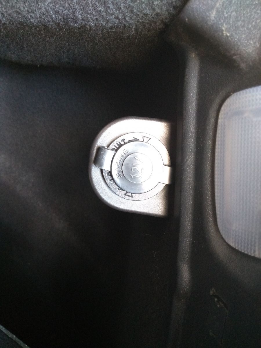

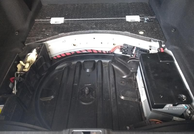

    No to ja mam takie rozwiązanie własnej produkcji- gniazdo w bagażniku, prosto z akumulatora (akumulator siedzi w bagażniku- oczywiście przez bezpiecznik 10A)- służy do podłączania ładowarki, gdy auto zbyt długo stoi, zwłaszcza w zimie, również jako źródło napięcia w razie potrzeby, może też służyć do buforowania elektroniki podczas wymiany akumulatora (to już akurat kwiatek do kożucha) :)
    Bezprzewodowy prostownik samochodowy.

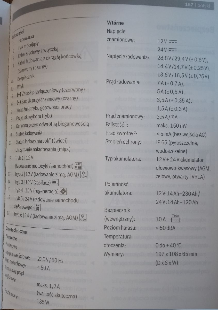

    Nie muszę sprawdzać- żadna ładowarka automatyczna nie ładuje do max, to jest zadanie alternatora. Do odpalenia auta nie potrzeba 101% naładowania akumulatora (sprawnego!).
    Na obrazku tryby  ładowania itd. ładowarki C7 Bosch
