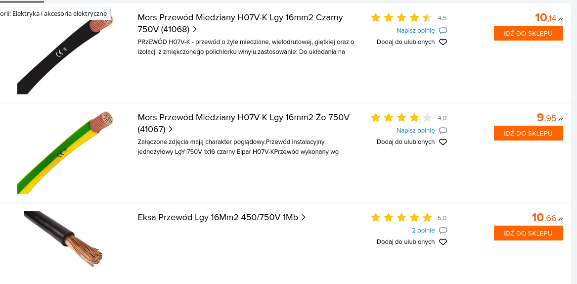

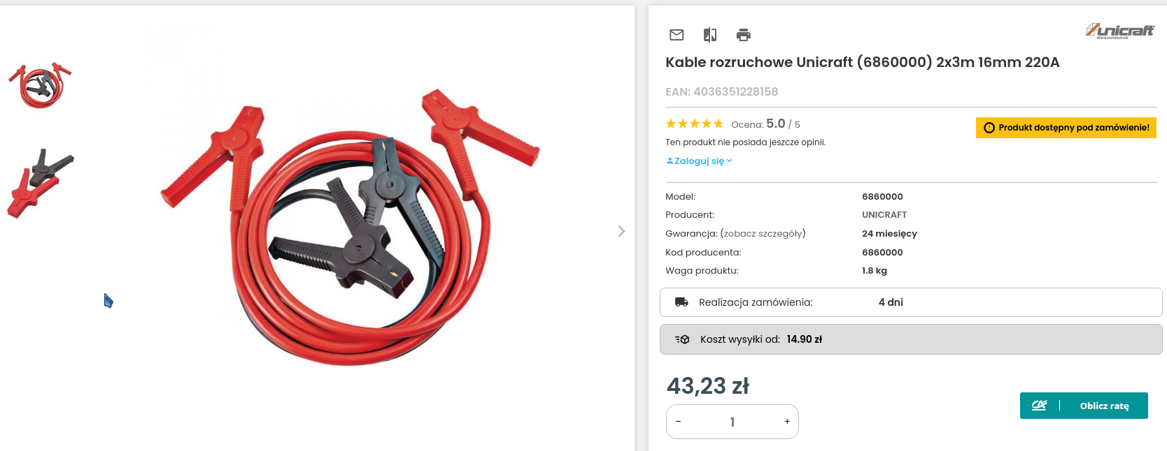

    vorlog
    Poziom 40  
    Posty: 8347
    Pomógł: 527
    Ocena: 2583
    eurotips napisał:
    Wiedzą o tym producenci kabli dając w środku żyłę o przekroju 2.5mm
    I to jest jedynie kant sprzedawców, nie żadna chemia czy matematyka (no chyba, że ekonomia...)
    Bo takimi kablami można, owszem, podładować wyciućkany akumulator, ale nie wspomóc rozruch silnika.
    I dlatego prawdziwe kable rozruchowe mają żyły nie 2,5 tylko 16-25mm², miedzi, nie malowanego na żółto żelaza, i nie kosztują 80-100zł za parę.
    Takie owszem, pozwalają na rozruch...
    No i tak- to jest lipa z żyłą jak włos
    Bezprzewodowy prostownik samochodowy.
    A tyle kosztuje 1 metr uczciwego przewodu 16mm²
    Gdzie jeszcze szczęki?
    V.
