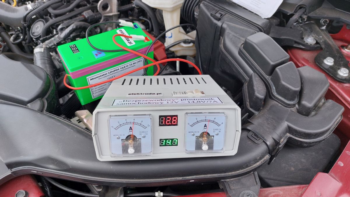

  • #170 19756213
    oldking
    Poziom 33  
    Posty: 1943
    Pomógł: 162
    Ocena: 524
    Dyskusja odbiegła trochę od urządzenia w stronę akumulatorów - na ten temat napisano już wiele opasłych tomów.
    Może odniosę się do tych informacji ale nie dzisiaj.
    Take foto po 30 min pracy - wynik całkiem dobry, dodam że po 60 min prąd spadł do 2A a napięcie osiągnęło 14,8V.

    Pomógł: 527
    Ocena: 2583
    @oldking nie zgłębiałem projektu- lewy amperomierz wskazuje prąd pobierany ze źródłowego akumulatora, a prawy wydatek do ładowanego?
    V.
    Tak; lewy wskazuje pobór prądu z akumulatora-dawcy a prawy prąd ładowania akumulatora w samochodzie.
  • #175 19756361
    vorlog
    Poziom 40  
    Posty: 8347
    Pomógł: 527
    Ocena: 2583
    Tak sobie kombinowałem- wyszło mi, że (na oko) moc strat samej przetwornicy wynosi ok. 3,5W
    Oczywiście, pewnie zależnie od obciążenia, liczyłem stan ze zdjęcia :)
    V.
  • #176 19756381
    oldking
    Poziom 33  
    Posty: 1943
    Pomógł: 162
    Ocena: 524
    V.
    Sprawność jest całkiem OK.
    Początkowo testowałem w komplecie: UPS i podłączony do niego klasyczny prostownik samochodowy.
    Słabo to wychodzi; UPS zasilany z 36 V (trzy akumulatory 7,2 Ah) wytrzymał 45 minut, przy prądzie ładowania tylko 4 A.
    Dlatego urodził się pomysł, żeby zrobić to znacznie lepiej energetycznie, o wadze tego UPS-a nie wspomnę, bo prostownik z akumulatorem razem ważą 2,5 kg i mieszczą się w reklamówce i to małej.
